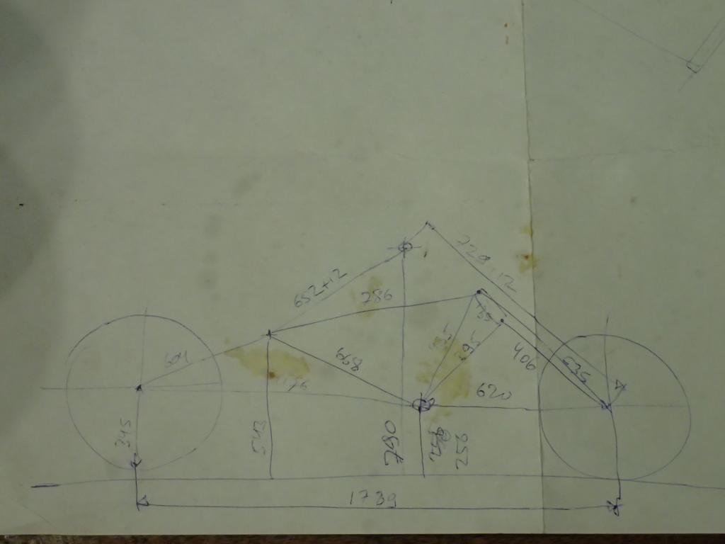

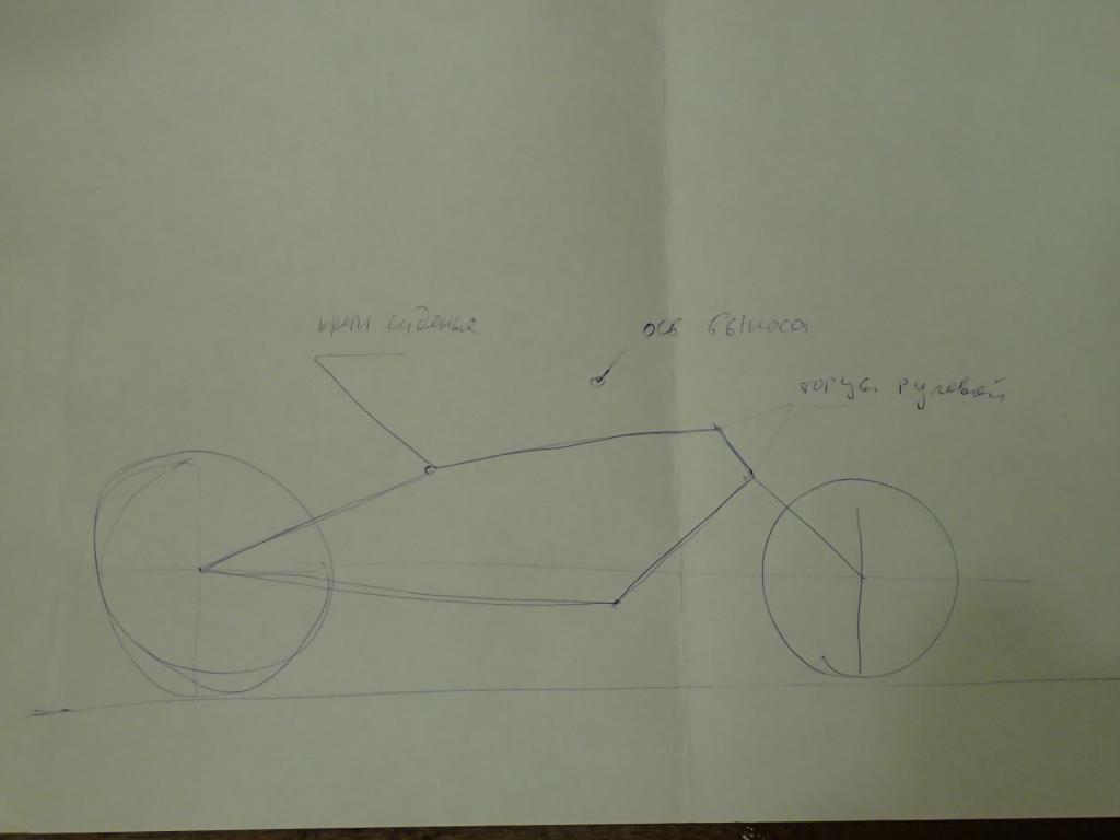

Когда нужно сделать чертёж по готовому образцу, всегда возникают проблемы в точных измерениях, главным образом углов. Для составления основы чертежа потребуется рулетка и компьютер.
Сначала от руки рисуем эскиз конструкции на бумаге, отмечая ключевые точки: каретка, верхний и нижний торец рулевой колонки, отверстие выноса, втулки, оси подвески (при наличии), отверстия крепления сиденья и т. д.
Потом устанавливаем обмеряемый велосипед строго вертикально, с прямым рулём. Для жтого измеряем колёсную базу слева и справа, высоту до втулои каретки слева и справа.
Далее измеряем расстояния между ключевыми точками - все между всеми, а также точные фактические радиуса колёс, высоты до каретки, отверстия выноса, сиденья и др.
В итоге эскиз будет представлять собой совокупность образмеренных треугольников. Теперь эти треугольники надо строить на компьютере в чертёжном редакторе при помощи дуг окружностей - как учили в своё время в школе. В качестве первого отрезка стоит выбрать каретку с известной высотой от земли и переднюю втулку с известным радиусом и расстоянием до каретки. Дугами из этих точек вычисляется нижний и верхний торцы рулевой колонки. Расстояние между вершинами треугольников должно быть равно высоте рулевой колонки - дублирующие размеры являются проверочными. Аналогично наносятся на чертёж все остальные размеры. Чем больше дублирующих измерений для проверки - тем точнее будет перенос размеров. В идеале не должно быть расхождений больше 2-3 мм. бОльшие расхождения указывают на нарушение методики измерений. После завершения переноса измерительными средствами чертёжного редактора можно определить углы, трейл и другие трудноизмеряемые размеры, а также нарисовать вокруг вычисленных ключевых точке красивые трубы с сопряжениями :)
Не стоит в качестве ключевых точек использовать точки на поверхности сиденья, воображаемые антропометрические точки и т. д. - вместо них стоит ориентироваться на конкретные отверстия в раме, к которым крепится сиденье. "Мягкие" точки точно не перенести.
Надеюсь, понятно и без картинок. Если нет - добавлю.

Вот как выглядят бумажные наброски. Главное - точность измерения треугольников.

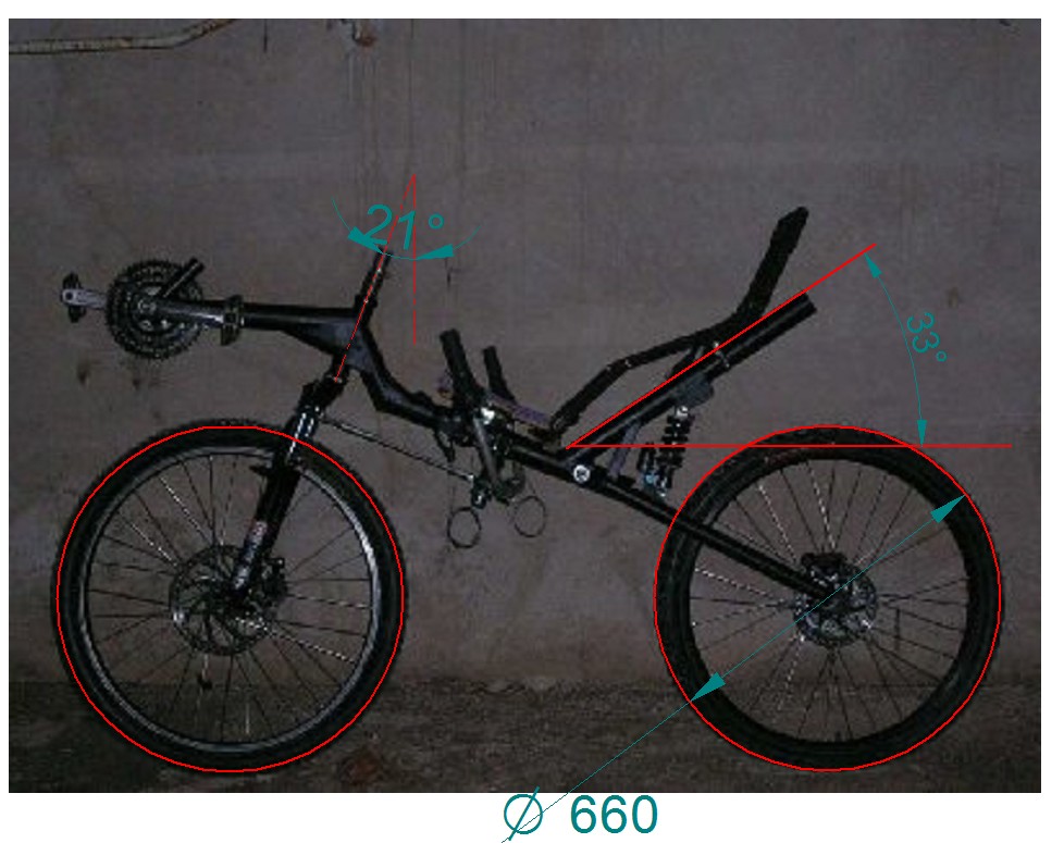

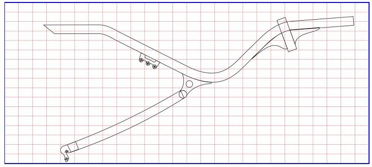

Поскольку в теме упоминается чертёжный редактор, то при его использовании упрощается работа по построению чертежа изделия и его образмериванию.
Достаточно иметь фотографию изделия. Желательно, чтобы ось камеры была перпендикулярна плоскости изделия и приходилась на его центр.
Фото копируется на рабочее поле редактора. Берётся точка достоверно известного по размерам элемента и от неё строится контур этого элемента, например колеса. Фотография поворачивается вокруг этой точки до нужного положения и масштабируется до совпадения фотографии с построенным контуром. Выбирая нужные точки на фото, обводя контуры изделия линиями, можно строить чертёж и проставлять размеры.
Какого редактора, где он?
Масштабируется, понятно.
Выбираем нужные точки. Где они?
Можно строить чертёж, если НАНЕСТИ СЕТКУ.
Напишите в ЛС автору темы, чтобы не портил бумагу.
Второй файл лишний, вносит путанницу..

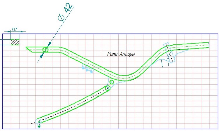

зачем сетка?
Чтобы на сбороном чертеже по сетке определить предварительно размеры деталей.
Это же так просто.
Считай, моя методика. Например, если рама вся гнутая. Было уже на сайте.

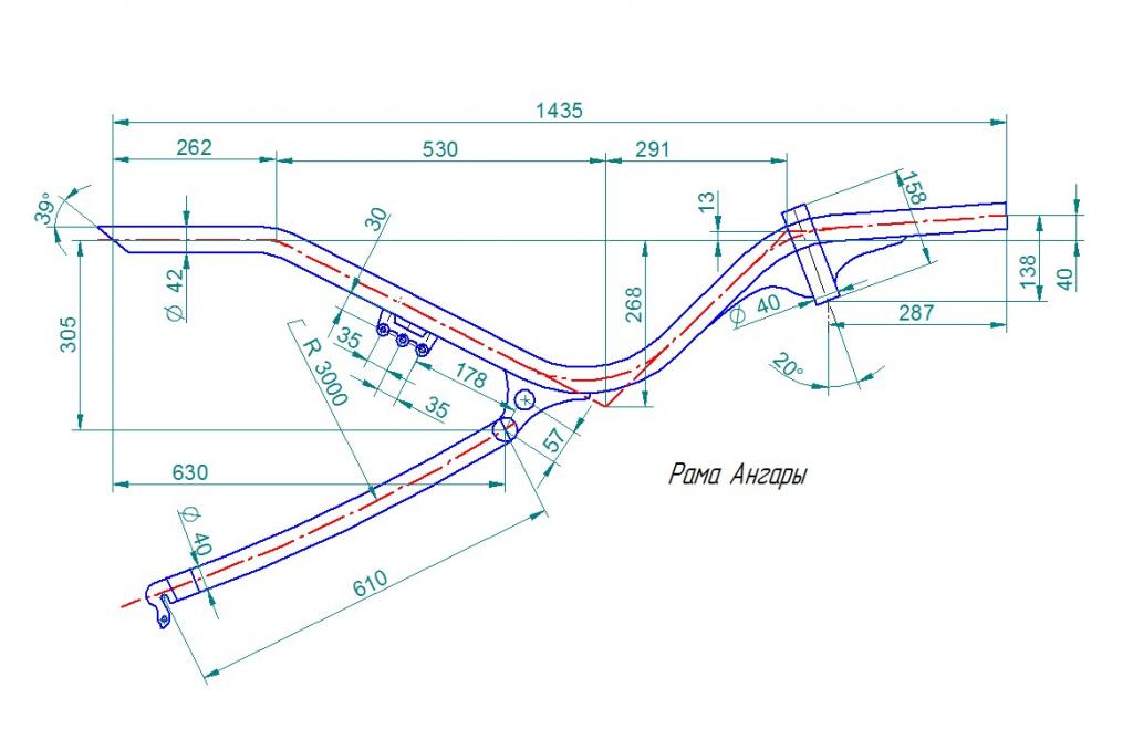

Черчение в редакторе точно такое же, как на ватмане. Только в первом случае чертишь мышкой, а во втором карандашом.
Но есть много преимуществ. Одно из них – черчение производится в масштабе 1:1. В случае с фото точность зависит от точности фрагмента, по которому изображение масштабируется до масштаба 1:1. А далее, как с калькой – обводишь контуры, удаляешь фото, образмериваешь и чертёж готов.
Тому пример - рама Ангары, где за базу взят диаметр трубы. Не могу сказать, насколько точным получился чертёж. У меня не было оригинала, кроме фото. Сетка тут не причём.
За это сообщение автора Рунокат поблагодарили: 2 Mazur4ak (Пт янв 03 2020 16:49), O-Witte (Пт янв 03 2020 16:26)

Номер сообщения:#12  Непрочитанное сообщениеДобавлено: Пт янв 03 2020 16:26
Как по мне -так замечательно точным, лучше, чем у меня. Одно "но" - и это моя ошибка - длинна труб маятника 410 мм. Это я потом у себя на чертеже увидел и исправил.

Номер сообщения:#13  Непрочитанное сообщениеДобавлено: Пт янв 03 2020 17:01
Если сетка не причём, но она есть. Где Вы её взяли?
"За базу взят диаметр трубы"- это 42 мм. Неудобный размер.
Работа впечатляет.

Владимир Аксентьевич. Сетка была на фото, но не использовалась.

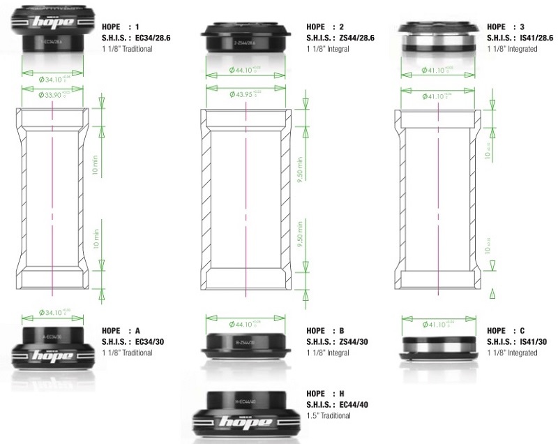

Стакан рулевой имеет Ф40 мм, и он протыкает Ф42 (?). Для стакана достаточно иметь Ф34 мм.
 Заголовок сообщения: Re: Как просто и точно обмерить велосипед для составления чертежа
Номер сообщения:#16  Непрочитанное сообщениеДобавлено: Пт янв 03 2020 18:33
Учите матчасть, иногда полезно. Посадочный размер полуинтегрированной рулевой 34 мм, интегрированной - 44 мм.

ПОСМОТРЕЛ у себя, ПЕЙНТА нету. Но им очень трудно выводить крывые линии. Вы мне когда то предлагали графический редактор. Прошу Вас повторить, или дать урок.
Черчение в М1:1, мне не понятно.
Ваш вариант "в случае с фото", не фото, а файл, то сетка не обязательна. "Обводишь контуры" и вынимаешь из сетки. А после образмериваешь.
Простановка размеров выполнена грамотно (+), в соотвествии с нормами.
Это мне известно, публиковалось на сайте, и сам имею в запасе. Но стакан "пустой" внутри (-).
Надо просто выбирать правильную прогу - и все будет просто:
Корел, например, имеет рабочее поле, практически не ограниченное размерами. Когда я в нем делаю строительные проекты. рабочее пространство 2Х2 км - что угодно можно нарисовать в масштабе 1:1. Уж велосипедную раму - запросто.
Тогда как так получилось, что вы пишете:
Если только ПОСАДОЧНЫЙ размер 34 мм? Встык и синей изолентой?
Может он имел ввиду под дюймовку? Но даже под дюймовку чёт тонковато выходит :)
Номер сообщения:#20  Непрочитанное сообщениеДобавлено: Сб янв 04 2020 00:07
У дюймовой посадка 30 мм. 2 мм стеночки получается, уже не так тонко.
