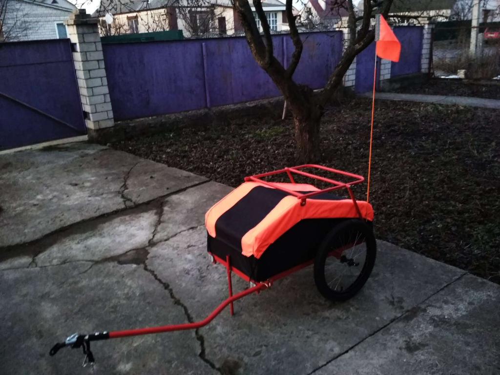

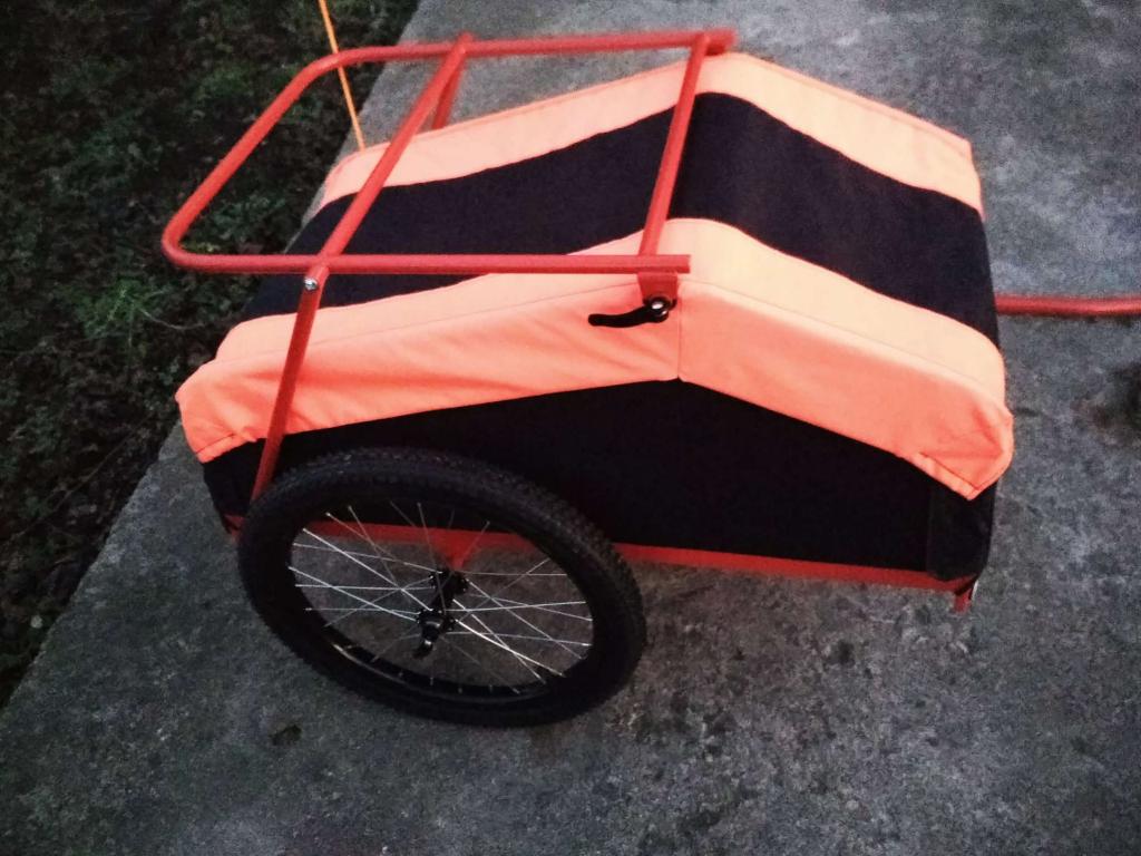

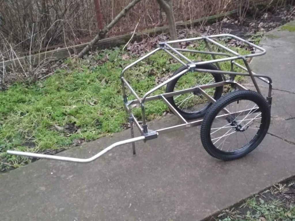

Вот такой получился. Теперь нужно покрасить и тент пошить.
Год создания:2020
Тип транспортного средства: прицеп
Основное назначение: туристический
Заднее колесо: 18" на 28 спиц
Оси 12 мм, сплошные.
Материал рамы: Сталь Кп8
Масса: без тента и без дна 10.430 кг
Последний раз редактировалось Windchaser Вт янв 14 2020 14:12, всего редактировалось 1 раз.

На колесах - это эксцентрики? Вы колеса что, консольно на 9-ти мм полую ось закрепили?
 Заголовок сообщения: Re: Грузовой велоприцеп
Номер сообщения:#10  Непрочитанное сообщениеДобавлено: Сб янв 11 2020 22:50
Ну, если груз будет не более 40 кг, то на каждую ось придётся по 20 кг - может и выдержат. А вообще, я на фото ничего не смог разглядеть кроме общего вида. Покрупнее бы.
До первой кочки и пиковых нагрузок.

Ось 12 мм, цельная

Ночевать пока не получиться, думал делать.Обкатаю етот. Следующий точно будет с такой возможностью.
А если груз будет выше, чем 30 см, как быть?
Багажник легкосьёмный с ним снимаеться и верхняя перемычка. Получим Ширину 46см, длину 82см, а высоту по желанию ))).

Прицеп получил закончиный вид.
За это сообщение автора Windchaser поблагодарили: 2 Balor (Ср фев 19 2020 23:17), O velo 75 (Вт мар 03 2020 15:58)

крылья нужны.
иначе после первой же лужи вся эта оранжевая красота пострадает.
кроме флажка очень полезно повышать сзади красный фонарь-моргалку и катафоты по габаритам.
а что и куда будете возить? интересно чем обусловлена такая форма с претензией на аэродинамику.

Катафоты есть, спереди два белых, с зади два красных. Прицеп чисто для путишествий. Да как то не хотелось прямоугольного гробика делать.Да крилья не проблема поставить. Обкатаю, допилю :)
