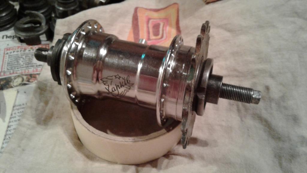

расскажу я Вам сегодня, друзья, о креплении звёздочки задней слева, НЕ ЧЕРЕЗ СПИЦЫ.
На данной втулке возможно поставить звёздочку с любой стороны, правда тормоза ножного мы лишились.
есть несколько вариантов исполнения. Расскажу о первом.
Всё собрано с помощью двух доработанных штатных ведущих конусов(он-же, пятерик)
На новой втулке и справа с слева стоят пятерики и они связаны между собой.
правый штатный пятерик доработан,
-- я изготовил 2 варианта. Остановился, на том, который с приваренной резьбой , с широкой гайкой и со стопорными винтиками. Вариант с доработкой, ВИЛКАвВИЛКУ, который с приваренной узкой гайкой, пока отложил.
Изготовил переходник 5-6, по сути это трубчатый ключ, у которого с одной стороны 6 граней, а с другой стороны 5 граней, и этой стороной, где 5 граней, он одевается на пятерик, который распологается слева. на фото видим, это переходник. с одной стороны 5, а с другой 6.
больше никаких доработак не потребовалось.
Даю ещё немного фото, чтобы понятно было.
на этом фото все детали участвующие в данном мероприятии.
-- Напомню, ножного тормоза нет, но можно-же использовать, допустим, ременной или стременной тормоз.(это пока только мысли)
Пока так, коллеги.

Что значит "пятерики"?
И в чём цель данной конструкции?

-- пятерик, он-же ведущий конус велосипедной втулки.
Та часть втулки, на что крепится звёздочка.
Цель??-- мне понадобилось, по моему конструктиву, чтобы звёздочка стояла слева.
Иначе цепь(или ремень, ещё не решил), не становится ровно.

Выглядит... раритетно, это с "Украины"?
Там же функциональность свободного хода встроена?

Но как его поставить слева, на красивую старую хромированную втулку??
 Заголовок сообщения: Re: звёздочка слева на велосипедной втулке. Лишаемся ножного тормоза.
Номер сообщения:#8  Непрочитанное сообщениеДобавлено: Ср окт 23 2019 13:35
Снебольшими усилиями. Вставка внутрь втулки с резьбой, на которую накручивается фривил.
Вообще - я вообще не понял смысл всех этих действий. В чём необходимость сохранить именно эту втулку? Почему нельзя взять с резьбой под трещетку и адапторе тормозного диска? Туда можно два фривил накрутить. Ведь аутентичность этой втулки все равно потеряна? Ну и свободного хода у вас теперь нет, после ваших переделок, как мне представляется...

Свободный ход сохранён.
А задача была, применить, именно этот корпус.

-обрезав оба ведущих конуса, в левый запрессовать полуось с Ф=17 мм (?).
-в правый запрессовать резьбовую втулку (можно конус) с резьбой М10х1.
-и собрать консольную втулку.
Алекс, сделай это в металле полюбовно.

МОЖЕТ это нужно для привода задних колёс с промежуточными унифицированными валами, где цепи не выходят за борта, и "чтобы звёздочка стояла слева" на правом колесе.
Но чтобы обгонная муфта работала нормально, коронку роликов нужно встроено подтормаживать.
