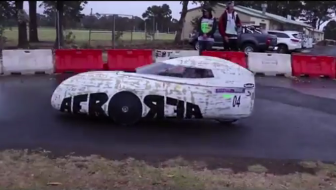

Австралийские коллеги делают корпуса по простому, советую загуглить картинки например по теме Wonthaggi HPV Grand Prix
снежная каша - да, полная жопа, передний привод и фэт колеса мугут кое-как с ней спавиться, но пешком будет быстрее.
для скоростей 25+ рекомендую иметь передную подвеску

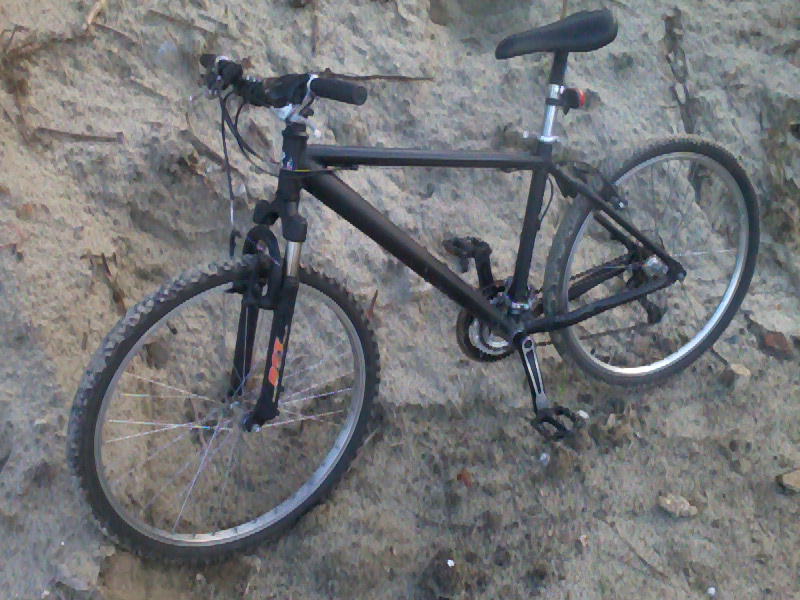

Тут есть фотка. Но на нём я не езжу так далеко, как хотел на трайке, долго сидеть неподвижно на нём неудобно по трассе. Вот по грунтовкам хорошо.

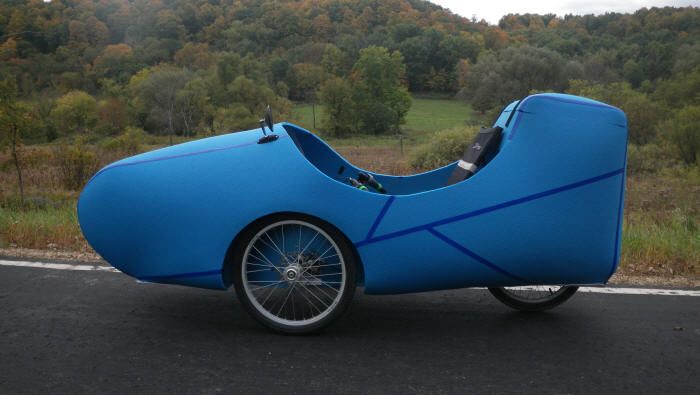

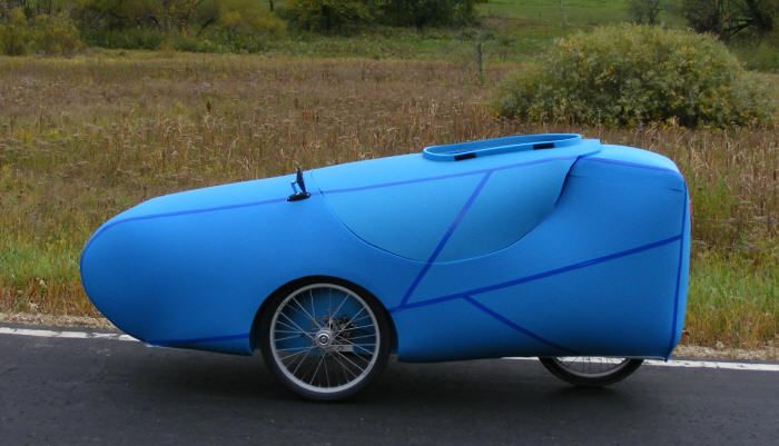

По запросу нашёл самый похожий вот этот
Поскольку люк выступает над корпусом, т.к. сидеть я буду чуть прямее, а обзор лучше когда стекло ближе к глазам и потолок не мешает. Но сильно близко тоже нельзя, т.к. будет запотевать от дыхания. Но возможно полностью это решить не получится, что придётся ставить например второе стекло или одевать баф или маску.
Всё равно у всех моделей низкий дорожный просвет и ближе к моему например такое

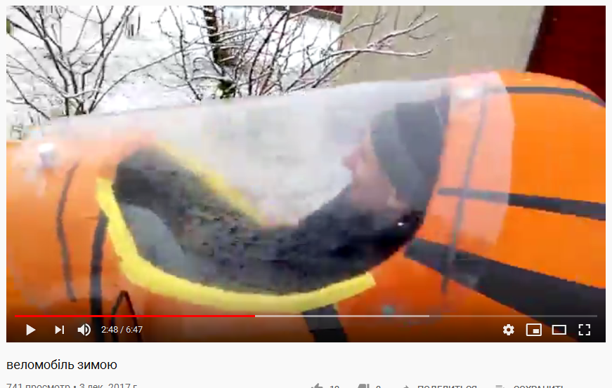

Смотрел видео с трайком Сергея Семенчука зимой, был замечен кадр с запотеванием изнутри, при том что эта поликарбонатная оболочка продувается. Надо либо действительно отказаться от полного погружения в корпус либо протирать тряпочкой и снимать, когда нет осадков.
вообще он писал и это видно на стопкадре. что смотрит-видит дорогу в щель между стеклом и кузовом, обзор там очевидно не очень хорош.
лучше доработайте велосипед.на трассе да и не только, нужно постоянно держать канденс

maxud писал(а):
гуглить Wonthaggi HPV Grand Prix... похожие модели и самому глянуть.
Как и мне посмотреть? Я не в курсе.

Ганшин мне на ютубе отвечал, что тоже сейчас уже мёрзнет в своём веломобиле и затыкает вентиляцию на спусках, может он что-нибудь придумает. По сути у него то, что мне нужно, но мне и самому интересно построить да и стеклопластик дорогой и требует навыка. По этому у меня будет более рамная конструкция, но это не мешает применить его идеи отн. вентиляции. Надеюсь, не конфискуют мой трайк за нарушение авторских прав по пути домой :D
Горник явно не соответствует моим целям зимой. Я всегда выбираю зонт вместо плаща или куртки в дождь. Летом я продолжу на нём ездить, т.к. не так жарко ну и по плохим дорогам тоже.
Каденс я и так всегда держу одинаковый, только когда еду с кем-то идущим рядом, не всегда кручу, иначе пришлось бы тормозить. Ну и с крутых горок тоже отдыхаю. Суть в том, что верхняя часть тела неподвижна, рулить по трассе особо не нужно, а сидение всё таки не диван.
Вот ссылка: https://www.google.com/search?q=Wonthag ... Grand+Prix и выбрать картинки под строкой поиска.

Номер сообщения:#19  Непрочитанное сообщениеДобавлено: Вт окт 08 2019 22:15
Спасибо, впечатляет, с завистью, новое направление корпусных трайков.
Хочу отметить остекление педального привода, чаще спереди. Не мешало бы и с боков.
Для транспортников в потоке будет информативно и может быть уважительным для предпочтения в ситуации левого поворота по зебре.
Добавлено через 11 минут 13 секунд:
Как это?
Из того потока выберите формы для обсуждения, если это возможно, в виде файлов.
Я там один скидывал. Белый в 12-том сообщении. Другие все будут непохожи. У меня нет необходимости делать остекление по всему периметру и ровную крышу, т.к. я буду сидеть не так низко лёжа. Да и в принципе поштучно все низкие. Человек скидывал мне просто посмотреть как они делают корпуса, но по моему 80% стеклопластиковые, а сайтов с изготовлением сразу не найдёшь, только новости. Надо копать, Ганшин говорил, что много проблем с корпусными трайками решено на европейских моделях. То я просто не умею находить информацию, хоть и владею английским на уровне школьника где-то и немного технические слова знаю. Надо пытаться искать.
