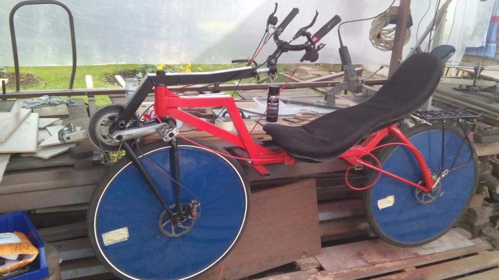

Возможно, вам понравится мой Апофеоз, который сейчас на доработке в Дубне, но вроде почти готов. В принципе, второй МББ почти аналогичный моему Дредноуту по геометрии мне нужен не особо, единственно что - то весит чуть больше 20кг, точно сказать не могу, пока не взвешивали... очень много весят стальные крепления кресла, в теории их можно перепечатать на 3D принтере прочным пластиком, у меня есть если что.
Конструкция не быстро, но разборная - на болтах посередине рамы.
Это попытка совместить мою "фирменную" геометрию МББ с углом в 90 град (что очень сильно улучшает управляемость) и бумом как у Крузбайка и хомяком как у Андроида (но можно поставить и другой тип рулевой, но супермен не рекомендую - он выйдет слишком широким!).
Стеклопластиковое Кресло от Ганшина (размер XL), подвески как видите нет, но рама позволяет ставить колёса вплоть до найнерских. Из-за большого расстояния от оси вращения руля до ручек управление потребует адаптации, зато большой рычаг уменьшает воздействие педаляжа на рулевое управление.
Аппарат, хотя на вид неказист довольно быстр, вот проеханная "на скорость" сотка:
https://www.strava.com/activities/1520334218
И это с "прототипом" руля-супермена шириной более 800мм! С хомяком должен быть значительно быстрее, почти как Вендетта :).
Люблю МББ на эффективную трансмиссию. Отдам скорее всего не очень дорого - хотя я потратил на него уйму денег, это всё-таки прототип и ригид (пробег на нём до последней модификации по страве - 5500 км, так что если бы что-то сломалось - я думаю бы уже сломалось :) Вешу в районе 110 кг, увы далеко не все мускулы...).
К сожалению, у меня есть подозрение что вам он будет малясь мал - мой рост чуть больше 180 см, а запас по сдвиганию кресла назад небольшой... но у меня толстый зад :)
Вобще с таким ростом серийные лигерады могут подходить не очень - короткая база с длинными ногами будет приводить к перегрузу переднего колеса и плохой управляемости, а если сдвигать кресло назад по максимому - голова может выйти за пределы задней оси, это ухудшает баланс. Какой у вас вес, кстати?
Скорее всего несколько см. можно будет выгадать изменив крепления кресла... измерьте, плиз, свой X-seam - сядьте вплотную к стене, вытянете ноги и замерьте расстояние от стены до пяток. У меня 114см.
Другой вариант - мой Дредноут. Он неразборный, и учитывая что он мне великоват (приходится ставить шатуны 135мм и задвигать кресло вплотную) - вам будет в самый раз.
Он еще быстрее:
(Сотка по той же трассе).
https://www.strava.com/activities/1735923259
Рекорд по закольцеванной трассе - 38кмч на 16.5 км. Не разделочник, но прилично.
Весит 20 кг, полная подвеска, переднее колесо максимум 27.5 на 40мм, заднее влезает 700 на 32мм. (Тоже можно напечатать крепленя кресла на 3D принтере и съэкономить веса).
Нюанс - задешево не продам, это реально уникальный агрегат - сочетание больших колёс, полной подвески, низкой каретки (имейте ввиду - очень высокая каретка ворует мощность и может привести к немению ног). Планируется "версия 2.0", иначе бы вообще не продавал :). Пробег 4500 км, тоже вообще без проблем.
Раскачка при педаляже де-факто отсутствует. Можно ставить покрышки 26 на 2.0" и ездить по грунтам с ухабами/корнями (с потерей наката по асфальту, есс-но).
Из нюнсов - задний тормоз отсутствует, т.к. крепёжное место под него было приварено криво. Вообще, одного переднего мне всегда хватало - т.к. большая часть веса всё равно на переднем колесе (см. пробег). В принципе, можно переварить, но сам я этого не сделаю - варить не умею и негде, аппарат делался на заказ.
Если будет серьёзный интерес, могу срезать ухо и карбоном примотать крепление "правильно" - сам я этим не заморачивался исключительно т.к. влом и одного тормоза хватает.
Живу в Твери, возможен тест-драйв :)
Да, очень любопытный аппарат! Мне кажется очень интересной тема с крузбайками и подвижной кареткой. Но тут, конечно, сильно отличающийся зверь. Впервые вижу рулевой стакан, перпендикулярный поверхности. По идее, это должно было бы сделать лигерад дерганным в управлении, но огромная длина выноса руля, наверное, это компенсирует.
Скорость для сотки отличная, я считаю. У меня на обычном велике сильно меньше выходит на гораздо более скромных расстояниях.
Ноги померяю описанным способом завтра и отпишусь.
Вес мой приблизительно 102-104 кг.
А "не очень дорого" это примерно сколько? А то это понятие для каждого своё, к сожалению.
Очень бы хотел как-нибудь приехать на тест-драйв! Крайне любопытный аппарат.Тверь от меня всего в 200 км. Вполне можно будет под такое дело выделить выходной.
Вообще-то как раз всё сурово наоборот :).
МББ с классическим углом упраляются относительно плохо (по поводу "капризности" МББ в плане управляемости сломано много копий на забугорных форумах) из-за "флопа" руля в поворот + энерция всей системы (с главным весом - шатунов - по максимальному радиусу, момент инерции - Pi * r^2).
В любом случае, чем ближе угол рулёжки к 90 градусов, тем лучше (при наличии адекватного трейла), просто такой угол приводит к таким изменениям геометрии, что иметь его на велосипеде сидячем его очень сложно, а на лигераде - пожалуйста (только вилка кастомная нужна)
Что-то похожее происходит и с длинным рулём (например, хомяком), только там инерция рулевого управления и рук, но на МББ лучше иметь длинный руль и короткий бум - т.к. вес трансмисии и ног полюбому больше, чем вес рук + руль.
В любом случае к управлению хомяком надо привыкать - движение обеими руками влево-вправо принципиально отличается от управления сидячим велосипедом и требует выработки нового навыка.
И таки померяйте свой "x-seam".
Ну, тыщ за 20 фреймсет (а-ля "докризисная" Пантера) с креслом, багажником, etc (кстати, оно будет вам как раз в отличии от меня, мне великовато). Так он мне чуть ли не в два раза дороже вышел, со всеми переделками и доставкой, но это цена за "экспериментальность".
Если что, у меня дофига комплектухи, могу собрать байк "на заказ" из неё с по хорошей цене.
Можно поставить "крузбайк кокпит" вместо хомяка например с шоссейным рулём, у меня для этого всё есть (планировал экспериментировать как наиграюсь с хомяком).
Это очень интересное предложение.
Хотел еще уточнить: правильно ли я понимаю, что весь пробег был на Апофеозе совершен до капитальной переделки?
Чисто внешне мне после переделки он нравится больше, чем до. Он стал чуть более привычным что ли.
Но хотелось бы узнать какие цели преследовала переделка и какие характеристики предположительно затронет.
 Заголовок сообщения: Re: Помогите с выбором первого лигерада
Номер сообщения:#17  Непрочитанное сообщениеДобавлено: Вс сен 22 2019 16:58
Капитальная переделка была не одна, но да, пока аппарат де-факто готов, но в Дубне, а не у меня. Планирую забирать в скором времени.
Вообще обратите внимание, что не наклоняемых хомяй не идеальное средство для "бытовой" эксплуатации, т.к. делает залезание/вылезание в аппарат относительно неудобным.
Иметь же наклоняемый хомяк на МББ, не делая поворотный узёл ОЧЕНЬ мясным нельзя - "отдача от педаляжа" на руль во время старта и силовой работы довольно приличная и обычные хомяки на это никак не расчитаны.
МББ с пологим углом рулёжки такой проблемы не имеют, но если судить по (проданному) клону Зокры - ездить на них удовольствие сомнительное из-за флопа - но это вещь глубоко субъективная т.к. кинестетика у людей разная, а я довольно неуклюж. Для меня, иметь более сильную "отдачу" - которая нивелируется длинным "рычагом" от руля, впрочем - значительно предпочтительнее, чем иметь дело с флопом.
Ультимативный кокпит - это шоссейный руль с дропами под углом как на Вендетте.
У меня для этого всё есть, но за отдельную плату (впрочем, относительно небольшую) :).
Цель переделки:
Зад: убрать лишний вес, т.к. система с вилкой "на выносе" добавила дофига веса и самое главное - сместила ЦТ аппарата вверх, что сделало его весьма неудобным в переноске. "Ферменная" конструкция зада была экспериментальная и идея оказалась так себе.
Перед: попробовать "бум как на крузбайке" и проверить насколько можно добавить мощности руками техникой "раскачиваем бума" - Паркер утверждает что там можно добавить довольно много мощности, мне лично сомнительно но что это работает принципиально - несомненно. При попытке же "качать бумом" с суперменом вынос имел тенденцию проскальзывать на штоке, он не предразначен для таких нагрузок (а слишком сильно закрутив, можно сорвать резьбу).
Чем больше расстояние от оси вращения до ручек, тем больше мощности можно "вкачать" в педали раскачкой бума без сильного возмущения рулевого управления в процессе.
У меня даже мощемер для этого куплен... в любом случае мне надо "обкатать" аппарат, надеюсь получу результаты до того, как продам аппарат вам :).
Добавлено через 31 минуту 51 секунду:
Померил указанным способом. Получилось 122 см.
Ого! Какие длинные ноги. Однозначно надо будет будет переделывать крепления как минимум... да, с такими ногами хоть "внедорожный" полноподвесный 29er хайрейсер в самый раз будет :).
Мне бы такие - тогда можно было делать полноподвесный MBB с 28er колёсами вообще без проблем :).
С таким ростом лигерад очень полезен - из-за значительно более лежачего положения "парусность" тела меньше в разы.
Если что, с Дредноутом проблем не будет (еще раз, он мне даже велик) - но цена будет в два раза больше как минимум.
Замечу, что даже короткоходная подвеска на лигераде весьма полезна, т.к. возможности "прыгнуть" неожиданную яму нет. Собственно, поэтому Дредноут и создавался - чтоб ездить бреветы по любым асфальтовым покрытиям. Причём именно спереди она полезнее чем сзади, т.к. удары сзади влияют на комфорт, а спереди - на управляемость (а потеря управляемости на лигераде - 100% падения, т.к. держать баланс "игрой тела" невозможно). Плюс, SWB переднее колесо нагружено сильнее чем заднее и ноги далеко выходят за пределы точки контакта переднего колеса, что усиливает тряску на них. На LWB ситуация обратная.
За это сообщение автора Balor поблагодарил: Mazur4ak (Вт сен 24 2019 23:16)
А когда, чисто теоретически, будет возможность приехать и потрогать его?
Я бы хотел осенью приехать до того, как ляжет снег, чтобы можно было оба лигерада потрогать и попробовать прокатиться.
К этому я готов. В принципе проблемы нет: руль поворачиваешь в сторону, садишься и задвигаешь обратно)
Об этом можно начать думать только прокатившись на текущем варианте, я считаю)
В любом случае мне надо "обкатать" аппарат, надеюсь получу результаты до того, как продам аппарат вам :).
Ну, я еще не уверен на 100%, что буду у Вас покупать. Я еще несколько других вариантов рассматриваю.
Но Ваш один из основных и мне очень интересно попробовать такие конструкции.
Мне они кажутся очень любопытными.
Добавлено через 3 минуты:
Не советую покупать этот чугуний.
Да ладно Вам)
Очень любопытные аппараты же! Не попробовав, я такую нетипичную конструкцию никогда бы не купил!
Но у меня есть возможность доехать до автора, так что мне повезло в этом плане и я рассчитываю на тест-драйв)
Вдруг мне больше обычных заднеприводных понравится? Надо расширять горизонты)
Номер сообщения:#20  Непрочитанное сообщениеДобавлено: Вт сен 24 2019 22:41
Да, переднеприводные более эффективные в плане трансмисии, особенно если роликов больше одного/есть трубки.
Впрочем, для чистой скорости главное аэродинамика.
Заднеприводные в любом случае комфортнее на дальняках - на переднеприводных руки устают вместе с ногами :).
Но если сравнивать Пантеру, которая вроде бы классический SWB и весит столько же - на Апофеозе и Дредноуте я был *гораздо* быстрее И гораздо комфортнее.
Правда, в моей "версии" Пантеры не было возможности опустить кресло очень низко, но и я бы не сказал, что оно было прям уж так высоко:
(Причём амовилку я поставил позже, поначалу ездил с жёсткой).
Подозреваю, потому что высота каретки над креслом там была чёт в районе 25см и у меня зверские немели ступни и в горку не катило вообще никак.
На Апофеозе высота чёт в районе 14см и значительно лучше, хотя всё равно малясь немеет на дальняках если долго крутить без остановки.
Проданная Зокра - 70мм высоты и не немели, но аэродинамика у неё прямо скажем так себе.
На Дредноуте - с кареткой ниже - есс-но никакого онемения. Будут ли у вас похожие проблемы - фиг знает, проблеме подвержены не все, но и не единицы, так что имейте ввиду если будете рассматривать классические хайрейсеры.
Да, и на ЛЮБОМ лигераде поехать прям сразу получится очень врядли - ровно как не получится поехать сразу на обычном велосипеде если вы на нём не ездили никогда.
Ту же пантеру я несколько дней "объезжал" прежде чем мог более-менее ездить хотя бы по прямой! Хотя. опять, это совершенно обычный хайрейсер, я даже кресло повыше поставил.
Впрочем, на Дредноуте несколько людей пробовали и поехали довольно быстро, а с Апофеозом фиг знает, кроме меня не ездил никто.
