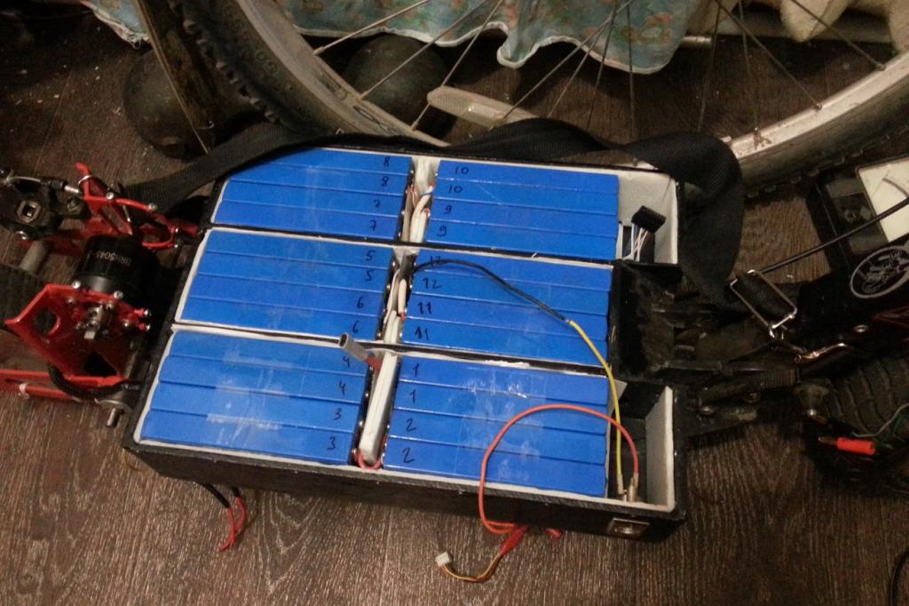

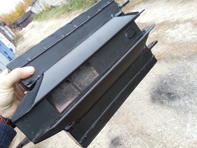

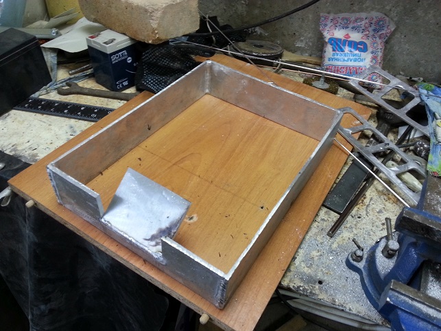

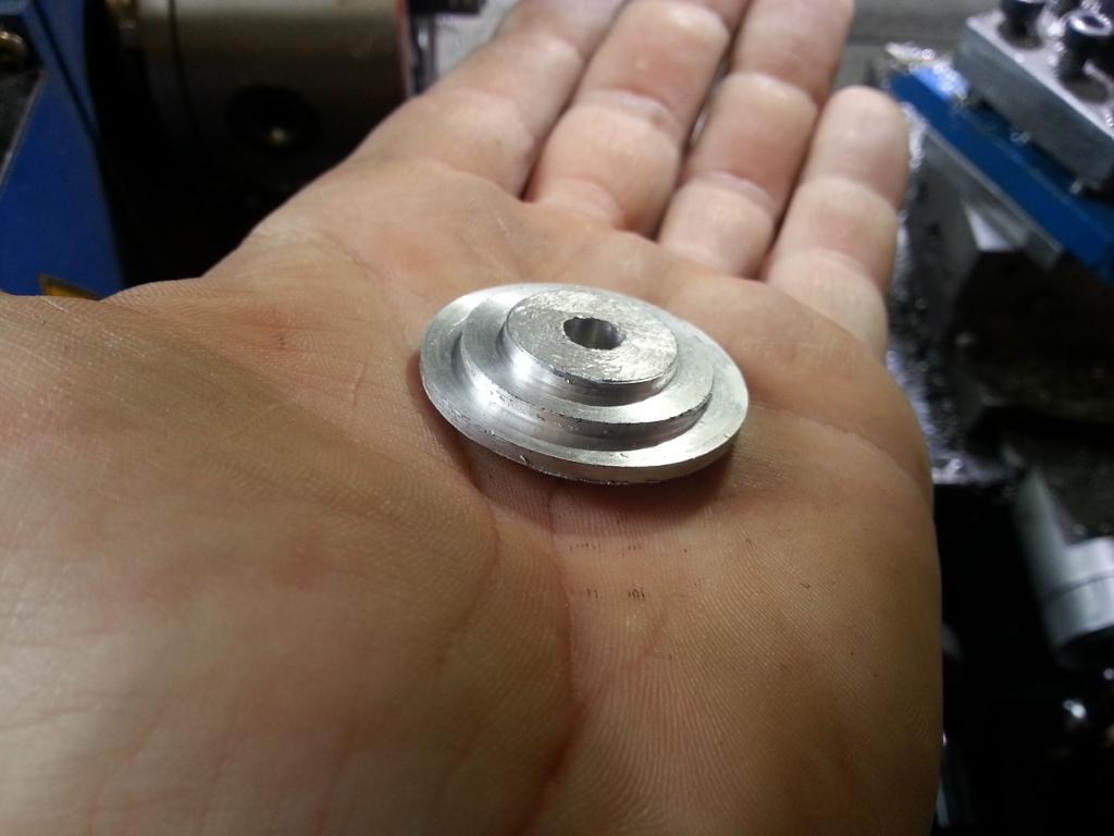

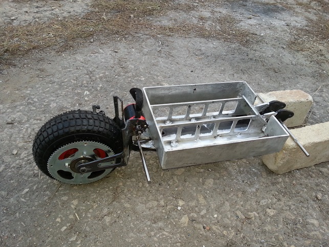

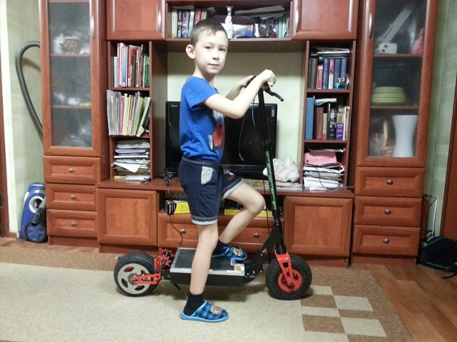

Всех приветствую. Хочу показать плоды своей работы, самокат делался 2 года, из них год изучал вопрос литься деталей из алюминия и изготовления оснастки. На данный момент в ноябре будет год эксплуатации каждый рабочий день по 24 км минимум. На данный момент на самокате пройдено примерно 3000-3500 тыс км, почему примерно, потому что 1/3 всего времени ездил без одометра, с момента одометра проехал 2500 км.
За основу взят самокат X-Match Urban noise, на него наварен отсек АКБ, колёса установлены пневматические 9 дюймов. Аккумулятор 36В 20А*часа литий фосфат, ячейки в жёстком корпусе, мотор от электроскейтов 1150 Ватт.
Самокат делался для круглогодичной эксплуатации, как замена автомобиля при поездках на работу, особенно зимой, до работы 5,8 км, мотор не прогревается.

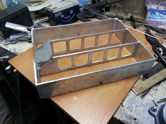

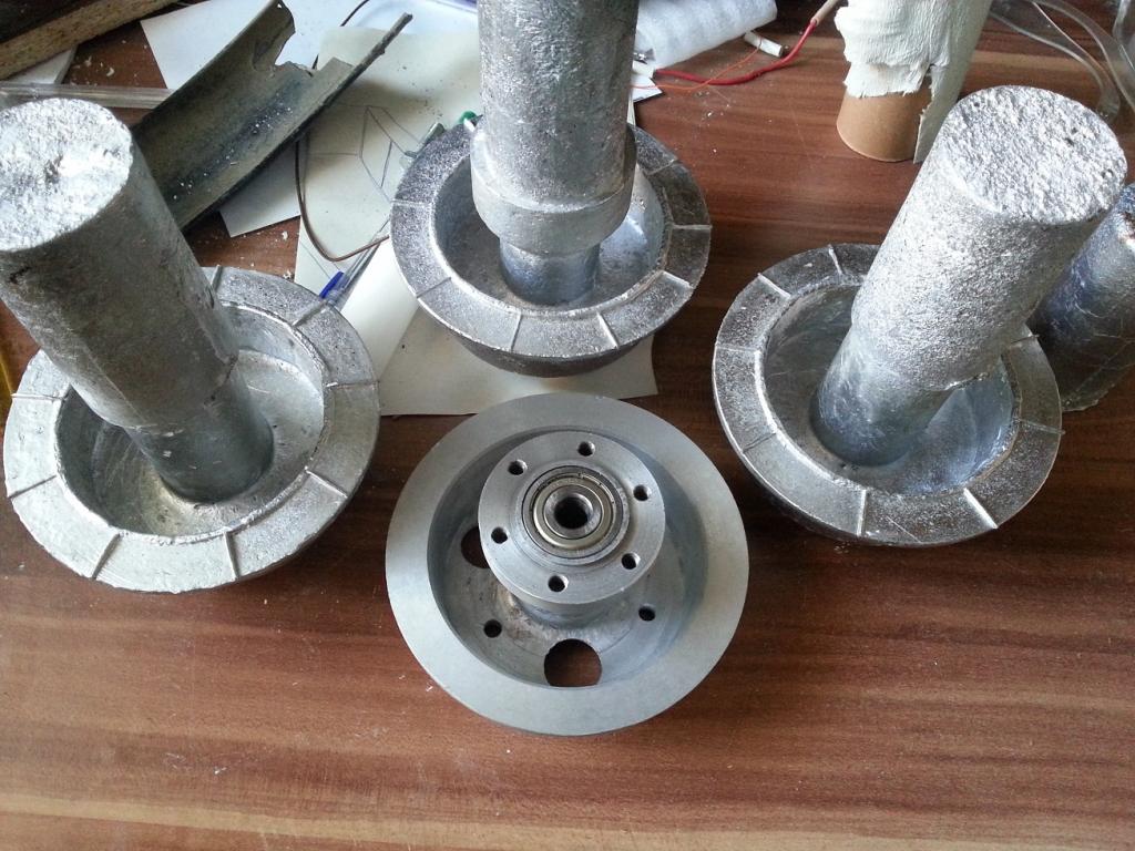

Пытался 9 раз разными технологиями отлить отсек АКБ, не получилось, в последний раз просто не хватило 1 литра алюминия и получился брак. После этого по выжигаемым моделям отлил пластины и сварил из них отсек АКБ.
Так же отливались диски колёс.

На данный момент скорость 30 км/час, запас хода расчётный 50 км по факту более 42 км не ездил, не было необходимости.
видео литься дисков. После долгих проб и ошибок, получилось за раз отлить все болванки.

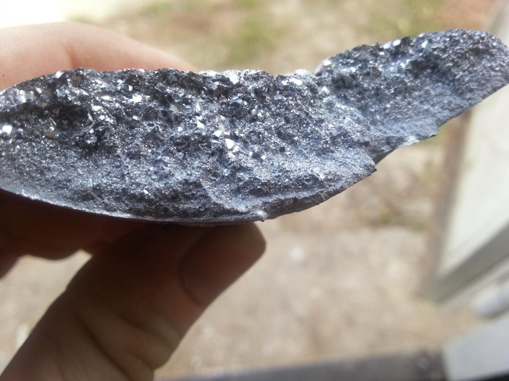

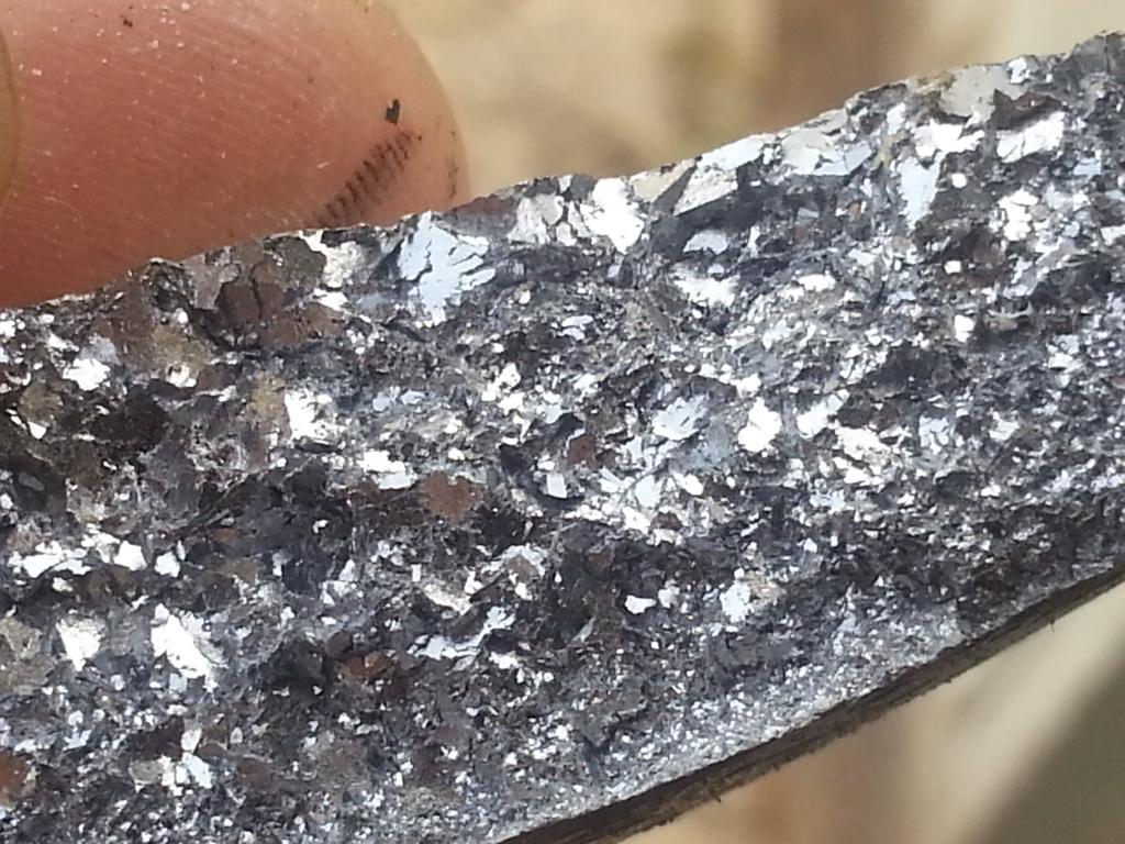

По первой и поры были и зерна по 5 мм, алюминий как пазл разлетался при разрушении, алюминий был от коробки передач ВАЗ 2108. Потом стал к нему примешивать пивные банки и размер зёрен стал очень мелким а прочность алюминия возросла значительно, приходилось колотить по болванке в тисках чтоб хоть какие-то следы разрушения появились.
Сейчас поры есть, но их очень мало. Для полного избавления надо покупать таблетки дегазации расплава.
Добавлено через 42 секунды:
Пока от пор (90%)избавляюсь двойной переплавкой.
Комментарий к файлу: Вот такими зерна были
Комментарий к файлу: Вот такими стали, смотреть зерна расположенные внизу первые от края.

Поменьше внимания на "Электро", побольше - на "самодельный". Литье алюма - вроде уже много написано, но тема живая.Dimaxa, в чем плавили?
Ну, судя по фотографии мелким он стал только с одной стороны.
Лично я уменьшал размер зёрен и пор механическим способом, с помощью ускоренного охлаждения. Как написал один человек на чипмейкере, газы легко растворяются в жидком алюминии, но с понижением температуры их растворимость снижается и они выделяются из расплава, образуя поры. И когда отливка остывает медленно, у газов остаётся достаточно времени чтобы они не только выделились в виде мелких пузырьков, но и успели слиться в крупные пузыри, образовав крупные поры.Поэтому применяется такой способ: в первичный расплав(где много всякой грязи и газов)бросают большой холодный кусок уже переплавленного, относительно чистого металла. В результате весь металл в тигле застывает и газы выходят из расплава. А дальше продолжаем нагревать и получаем уже более-менее дегазированный расплав. Многократная переплавка делает в принципе то же самое, но требует больше времени и дров.
Кроме того, при медленном остывании оказывается достаточно времени для роста крупных кристаллов. Так что я просто наливал расплав в тонкостенную банку и опускал её дном в холодную воду. Получались цилиндры очень мелкозернистые и прочные в нижней части, но пористые и крупнозернистые вверху, куда всякая дрянь вытеснялась при застывании. Это конечно не литьё в полном смысле слова, скорее изготовление методом литья болванок для последующей механической обработки.

Фотки промежуточных результатов. Это при отливке болванок можно все быстро остудить, а при литье в гипс такой фокус не прокатит. Я для быстрого охлаждения дисков для колёс дно формы для отливки делал из стальной болванки. А гипс плохо тепло проводит, порой в литнике минуту расплав жидки остаётся.

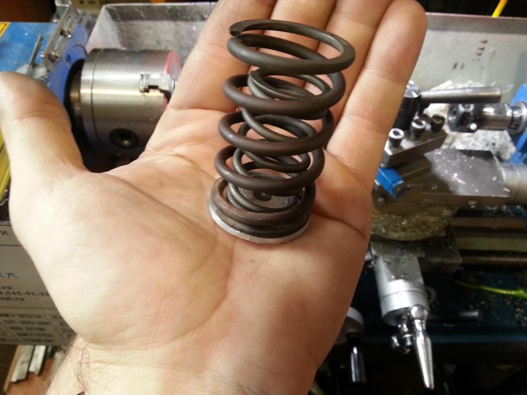

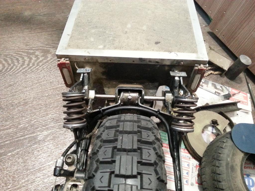

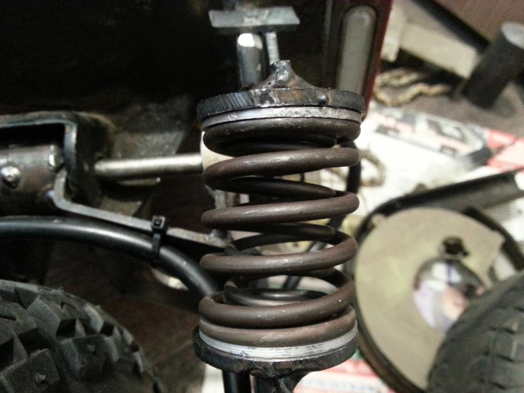

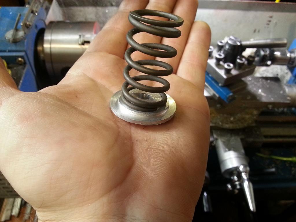

Купил мотор колёса для нового полноприводного самоката на 60 Вольт 1600Вт каждое колесо. Временно установил его на существующий самокат, посчупать так как сказать его. Что могу сказать, мотор колесо это супер, теперь слышно только как покрышки шуршат, максимальная скорость поднялась до 42 км/час и это от 36 Вольт при 24 Амперах.
Из-за увеличения длины вилки, в помощь штатному амортизатору установил 4 клапанных пружины от ВАЗ2101.
Грязезащитное крыло временно сделал из полоски пластика, попозже распечатаю нормальное крыло.

Я не собираюсь переделывать самокат, сделал только новую вилку под новое колесо.
На фото выше видно доп. пружины, родная пружина находится в нише корпуса.
Передняя подвеска есть в планах, но думаю как её сделать попроще и полегче, самокат с новым мотором потяжелел на 3,5 кг.

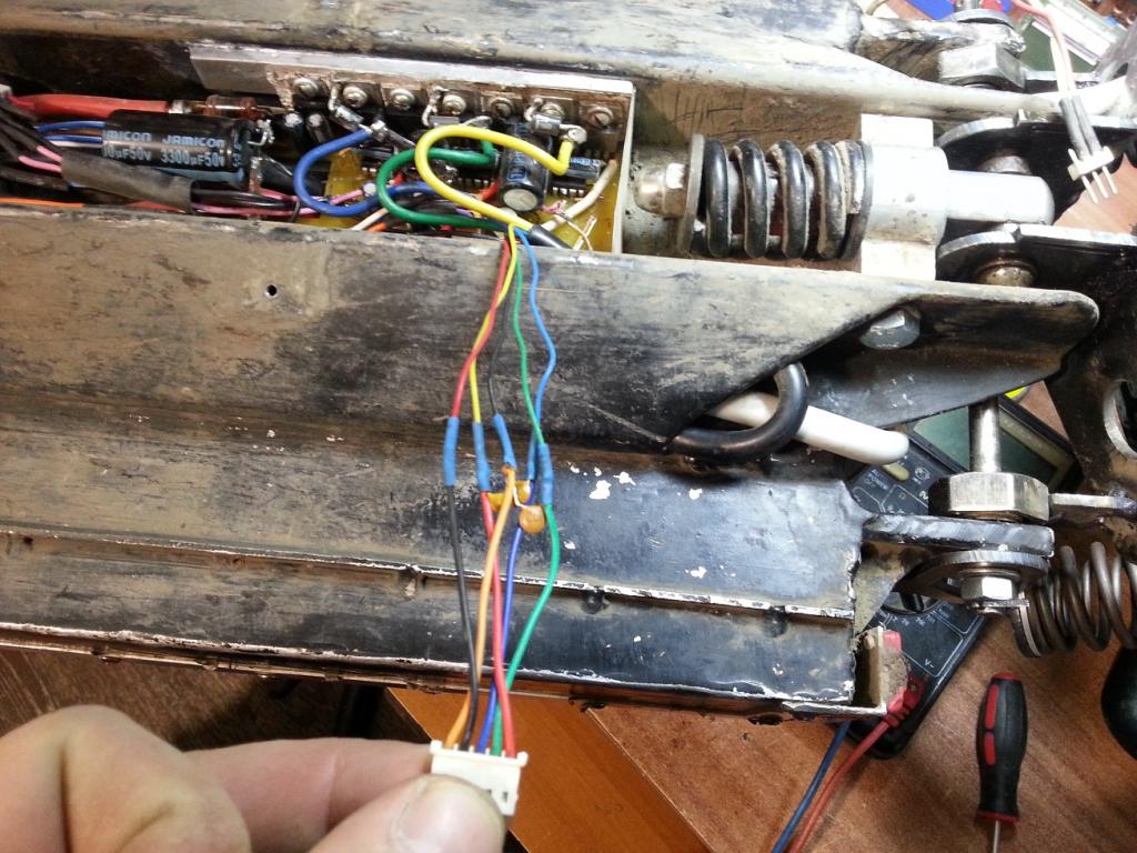

Поблагодарили: 24 раз.
Имя: Дима

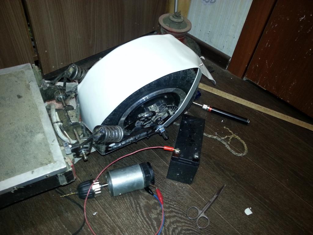

А чё у тебя на фотке резистор в уголёк превратился? Это не на фару идёт случайно?
 Заголовок сообщения: Re: Самодельный электросамокат
Номер сообщения:#15  Непрочитанное сообщениеДобавлено: Пт окт 18 2019 15:58
Зарегистрирован: Вт сен 10 2019 10:17
Сообщения: 17
Поблагодарили: 2 раз.
Моя велотехника: Электросамокат, мотор 1150 Вт, цепной привод, аккумулятор 36В 20А*часа литийфосфат.
Слегка почернел лак на нём (резистор б/у), когда жара была, родной лак резистора не изменил цвет. Нет не на фару, она от своего драйвера питается.

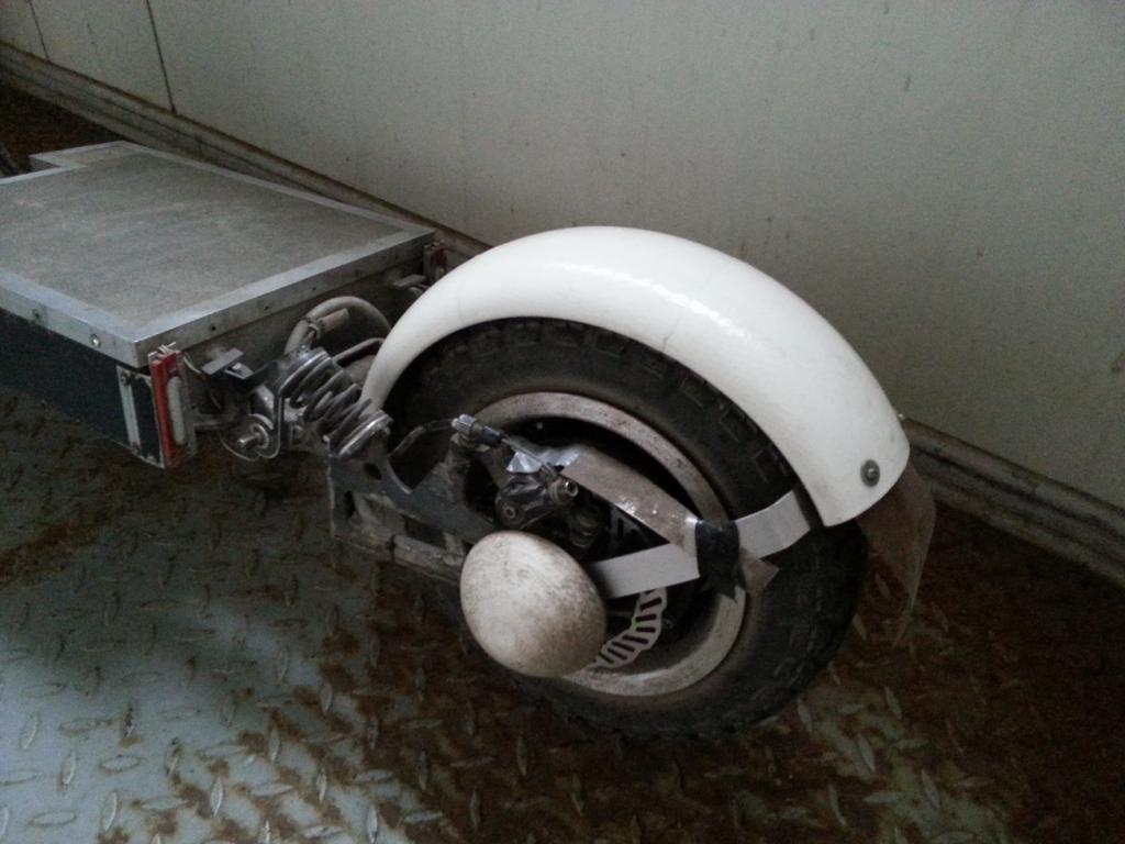

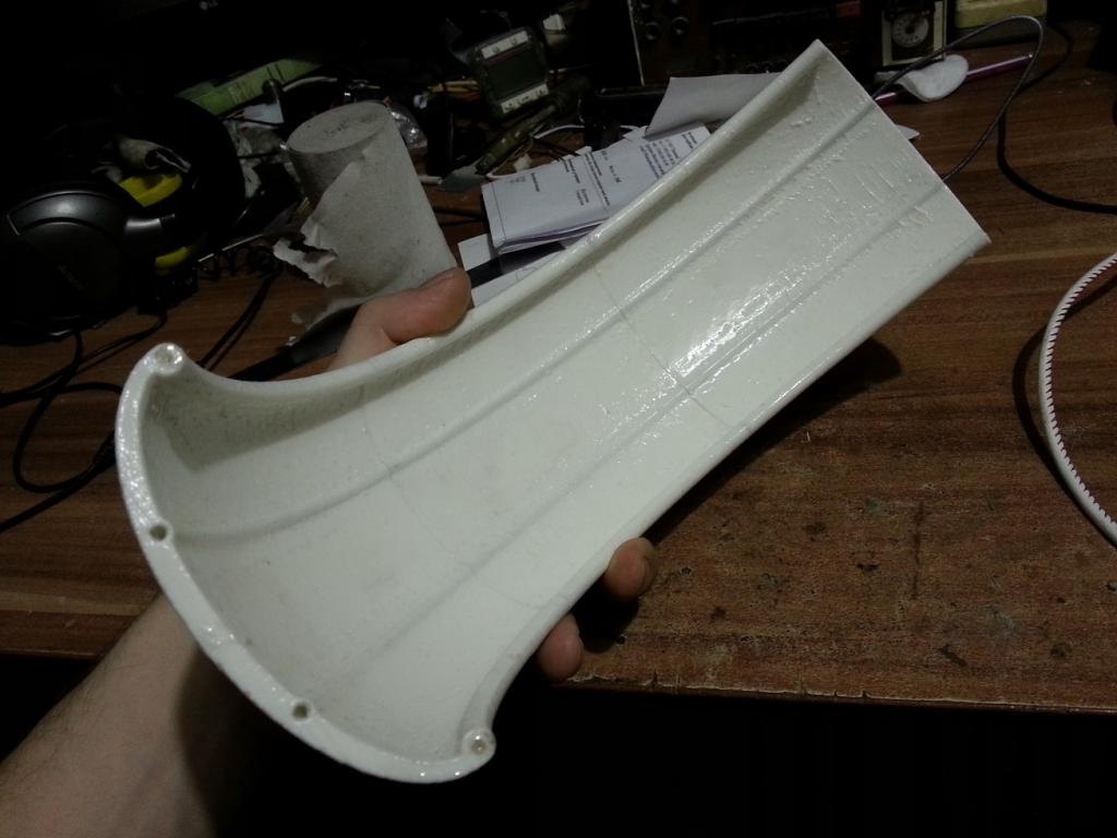

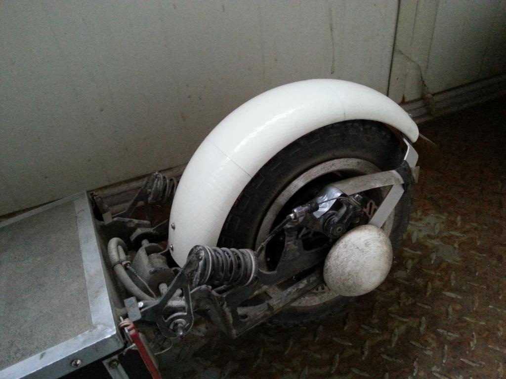

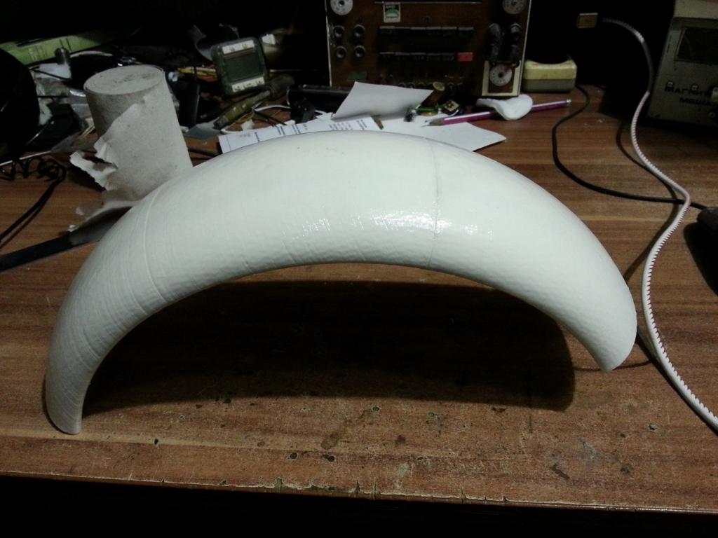

установил новое грязезащитное крыло
Добавлено через 5 минут 11 секунд:
С 2 октября по 2 ноября пробег составил 634 км.

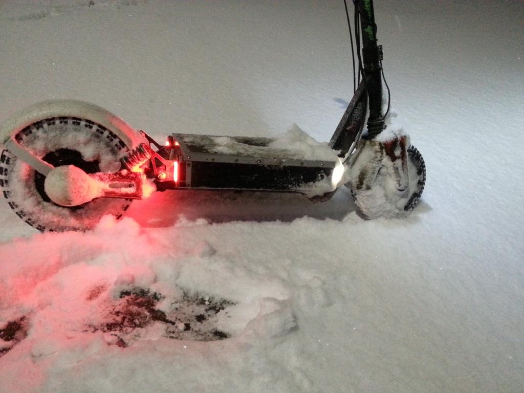

Снег снежок
Прочностные измерения по методике модулятора :)
