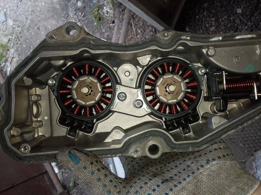

Приветствую всех.
Мне давно не даёт покоя мысль о дополнительном электроприводе.
Есть затруднения для исполнения этого замысла.
Катаюсь две недели раз в году - большие вложения не рентабельны.
Я покупал б/у электровелосипед, но его детали мне не подходят.
Аккумулятор сел и крути мотор, накат важнее.
Думал поставить кареточный мотор, но я привык к эллипсной звезде.
Как вариант, использовать привод электромотора на цепь. И здесь не так много свободного места.
Мне в руки попала одна деталь.
Блок управления автоматической коробкой передач.
В нём стоят два малогабаритных электромотора на постоянных магнитах.
Их я и предполагаю использовать, как вспомогательный электропривод.
Я думаю, если в коробке детали двигают, то и цепь крутить смогут.
Вот эта деталь.
Пока не определился с вариантом подключения.
Есть вариант на Arduino Micro и не только.
Если всё получится, будет малогабаритный и лёгкий электропривод.
Нужен редуктор и обороты вала на выходе 360 макс., звезда Т18 (на цепь). Остальное по моей красной формуле, скорость номинальная 17 км/час.
