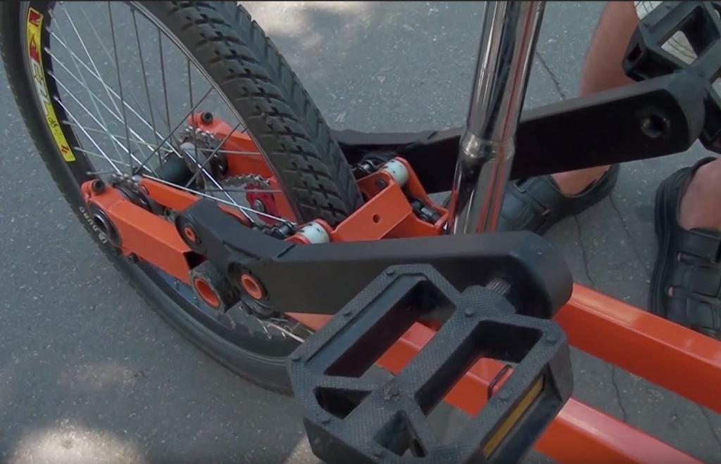

Вообще-то если вы хотите рекламировать новую конструкцию, то это не лучший способ: предлагать людям самостоятельно ковыряться в куче роликов, большинство из которых сняты издалека и для людей, у которых глаза расположены по вертикали.
Лучше дать конкретную ссылку, да и фотографии не помешают.
Хотя бы такие:
Работа механизма:
https://youtu.be/GVl5A1WBDOA?t=55

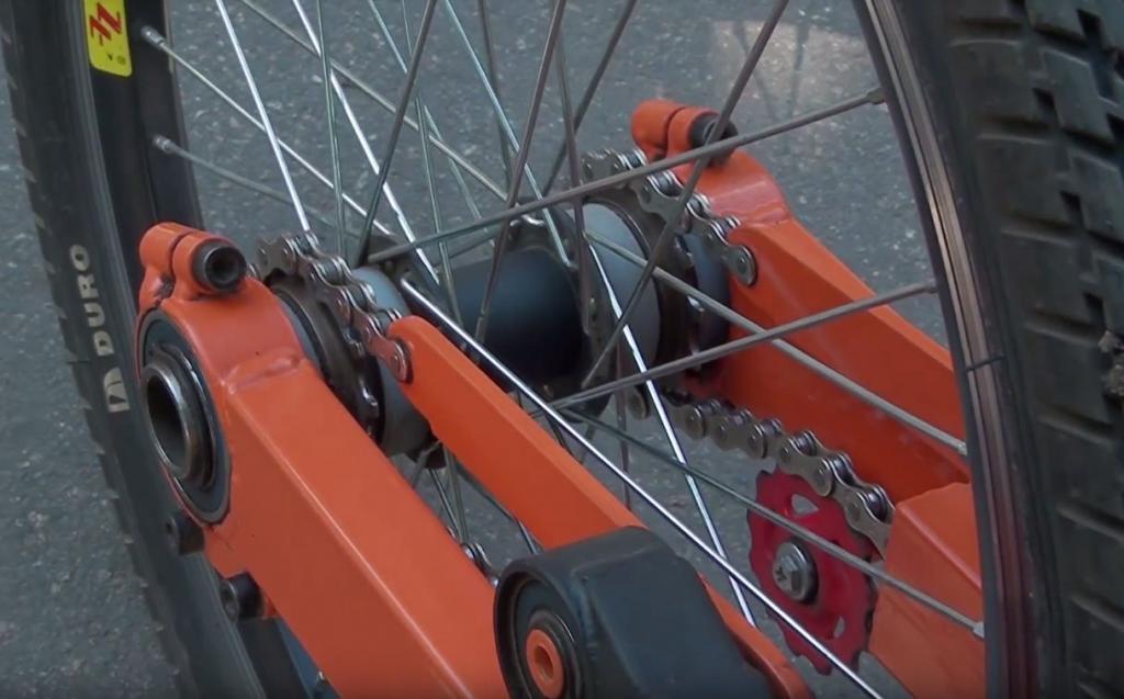

И тут возникает вопрос: почему максимальное передаточное число у вашей дифференциальной трансмиссии приходится на нижнюю мертвую точку? Вроде бы логичнее было сделать его максимальным при горизонтальном положении шатуна, когда нога создаёт максимальный крутящий момент.
Второй вопрос: как называется подшипник, на котором качается шатун и сколько их на оси, два или один?

А где тут, собственно, "автоматическая" трансмиссия?
Ну и ок, на нём можно заехать в 30% горку (что, ясен пень, еще от райдера зависит), а максимальная скорость на педалях какая?

Тут больше на stringbike похоже, но с цепью. И никаких передач я в упор не вижу.

V приблизительно 35км/час .
Передаточное отношение бесступенчатое 12.5
Трансмиссия (A-DT).
Есть складная версия.

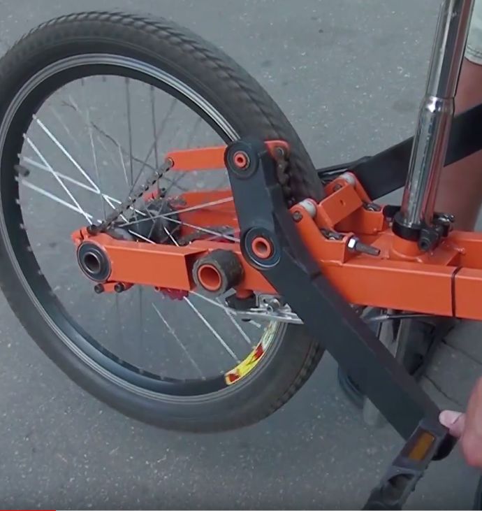

Энтузиасты из города Харьков, в своей мастерской наладили штучное производство единичных образцов-прототипов. Конструкция уже защищена патентом Украины. Unicab bike.
Инициатор и создатель проекта - Сергей Федотов.
Велосипеды на колёсах 20", без подвески.
Ориентация рычагов противоположна той, что на традиционных велостепперах. Возможно, благодаря этому, на прототипе с данной схемой будет меньше трясти, чем на них!
Движения больше похожи на те, что на настоящей лестнице!
Поначалу показалось, что привод тросовый, и хотел отмахнуться. Но там к счастью цепи! :pray:
С этого момента я понял, что обязательно должен рано или поздно купить в свою коллекцию этот велосипед.
Обратите внимание на способность этого велика преодолевать подъёмы. 30% это ОЧЕНЬ серьёзно: будет идти вровень со Streetstepper MTS-26.

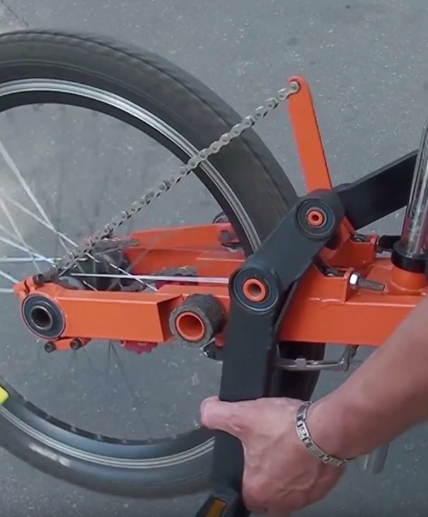

Интересная схема. Тут получается, что в зависимости от положения шатуна изменяется направление силы, которая прикладывается к цепи. И если в MTS-ах цепь наматывается на кулачок, то здесь совсем другой процесс. Его бы посчитать, было бы интересно. Пока, чисто умозрительно, ощущение такое, что это велосипед для апхилла.
Антон, спасибо!!!!!!! Смотря первое видео, слышал не раз от Автора, что трансмиссия автоматическая.
Но не мог понять засчёт чего, если нет никаких кулачков с прогрессией отношения. :think:
На видео обычная втулка 1:1.
А, если ты прав, реально окажется, что авторы Cabbike превзошли австрийцев, создав конструкцию привода, превосходящую Streetstepper по простоте, надёжности и весу!!! :!:
Ну тут два варианта, либо превзошли, либо, наоборот, облажались. Надо вспомнить механику да посчитать, у меня пока времени нет. Может попозже займусь

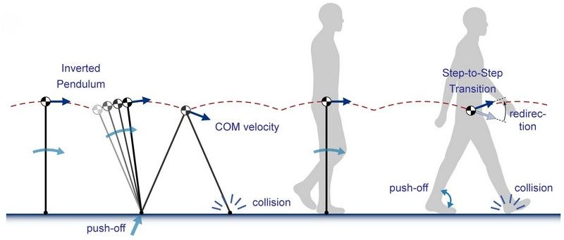

Про седло забыли, как и во всех остальных подобных "изобретениях", поэтому эффективность - на уровне самоката.
Если кто забыл почему ехать так намного легче, чем идти. Всё дело в траектории центра тяжести. Когда идёшь пешком, ЦТ тела всё время то опускается, то поднимается, на это и тратятся основные силы - на поднятие собственного веса. У самоката - то же самое, только шаги побольше.
У велосипеда ЦТ сидит на седле и движется параллельно земле, отсюда и выигрыш. Велосипед позволяет разгрузить одновременно обе ноги для отдыха. В этой и им подобным конструёвинам ноги всё время работают, ЦТ всё время гуляет вверх-вниз. То есть полчаса и приехали.
Потому, что энергия не рассеивается при шагах в опорно-двигательном аппарате, а накапливается и сохраняется, засчёт качения на колёсах.

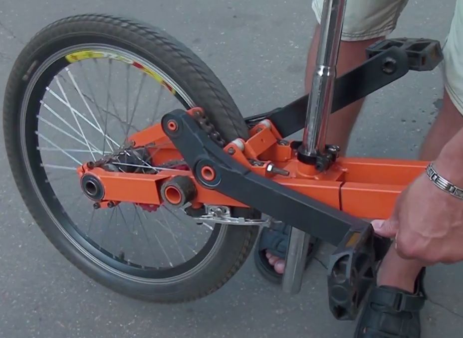

Там оказывается надо САМОМУ поднимать ногу! В то время как при круговом педалировании ноги друг друга уравновешивают. В итоге мышцы, поднимаюшие ногу (нетренированные по умолчанию) сдохнут достаточно быстро. Кроме этого, эти мышцы у велосипеда можно кратковременно включать в работу, подтягивая медали. А тут они занимаются только поднятием собственного веса. Причём быстро поднять ногу нельзя - скорость поднятия ограничена трением в механизме, нога-то не зафиксирована на педали.
За кадром осталось преодоление техничных участков стоя на педалях. Не надо забывать, что при круговом приводе всегда есть готовая к работе нога, а тут надо постоянно ноги поднимать. Нельзя, например, держать ногу поднятой долго, чтобы в нужный момент дать по педалям - устанешь просто! Таким образом, аналогов основной стойке на велосипеде - когда шатуны горизонтально - тут нет. Нельзя сделать крутку, поддёрнуть, выпрыгнуть. Это всё только для ровных парковых дорожек.
И где же она сохраняется? У тебя с физикой проблемы? При ходьбе ты совершаешь работу против силы тяжести!
Они не только нетренированные, они еще неэффективные. (Поэтому и нетренированные, за исключением трековых спринтеров, где пиковая мощность важнее - а дальше можно и полежать, отдохнуть получасика :)).
Там отчасти реально аккумулирется в связках, но полюбому по эффективности бегун сравнится с велосипедистом только в очень крутую горку, где реально нет той самой "синусоиды ЦТ".
У нас нет в конструкции карбоновых пружин, с которыми инвалиды на раз-два уделают лучшего бегуна.
К слову, езда на самокате тоже позволяет использовать этот "боб ЦТ" для передачи энергии - работая своим весом во время толчка, недаром на самокате тоже проезжали PBP в лимит. Если бы это было совсем неэффективно, хрена с два бы вышло, думаю - там надо не полчаса так шкандыбать, а 1200 км.

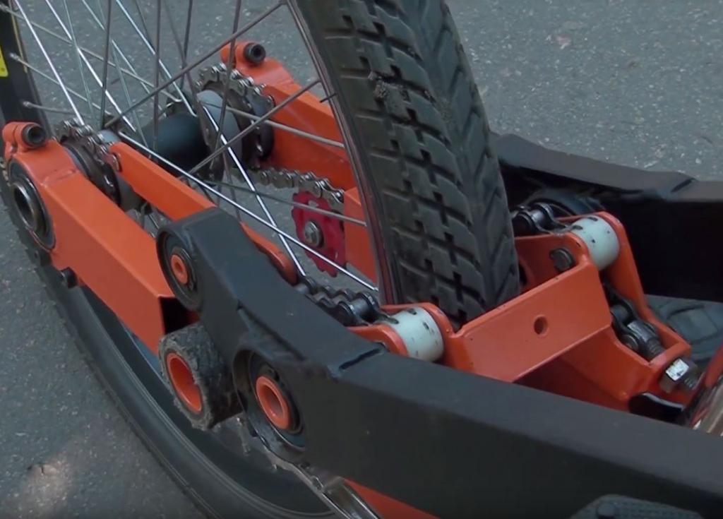

Позвольте по приветствовать харьковчан с новинкой- рычажно-приводным велосипедом, сделанным своими руками.
Отличия этого варианта от мне известных:
- наличия сиденья (+)
- 2-х рычажный привод каждой педали (+)
- 2-х трубчатая рама (для размещения возвратных пружин) (+)
- наличие 2-х фривилов (левых и правых)- покупных (+)
- изменение крутящего момента (не значительно) от положения приводных рычагов (+).
Недостатки- быстрая утомляемость от монотонных движений ног.
А утверждение автором, что движения сходны ходьбе по сходам, мне это даже странно, не люблю сходы.
Это только за первую половину шага. А за вторую - всё наоборот, сила тяжести совершает работу. В итоге суммарная работа "против силы тяжести" равна нулю. А если ещё учесть, что ЦТ поднимается на прямой ноге(мышцы не работают), то становится ещё интереснее.
Номер сообщения:#19  Непрочитанное сообщениеДобавлено: Пт мар 01 2019 13:28
Сообщения: 6510
При условии отстутсвия потерь в системе (к вопросу о пружинах). А то так до вечного двигателя договоримся :)
Добавлено через 15 минут 35 секунд:
Да, рычажность изменяется. Примерно такой же принцип, к слову. Хотя называеть это "автоматической трансмиссией" по моему неверно, это трансмиссия с вариабильным передаточным чистом, НО в разных положениях рычага. Для максимально скорости надо "топтаться" в нижней части амплитуды, и выглядит смешно, и явно неудобно. Впрочем, аппарат явно не для рекордов, а для, хм, "интузиастов" вроде Модулятора :)
Добавлено через 3 минуты 48 секунд:
Второе. Подъём ноги совершенно не напрягает при ходьбе по обычной лестнице.
Кстати да, это он загнул. Я говорил в контексте именно подтягивания педали за крепление.
За это сообщение автора Balor поблагодарил: Mazur4ak (Пт мар 01 2019 14:41)
Номер сообщения:#20  Непрочитанное сообщениеДобавлено: Пт мар 01 2019 13:48
Сообщения: 13790
Благодарил (а): 1370 раз.
Что интересно, велосипед с таким же возвратно-поступательным движением педалей на таких же рычагах никакого восторга у тебя не вызвал.
Во первых, он на другом континенте. За деньги и нервы, потраченные на доставку, лучше взять настоящий Стритстеппер.
Во вторых, неэффективный привод (с пагубным "эффектом швейной машинки" ).
И да, действительно. У меня японский шоссер с приводом SDV уж куда покруче, чем это американское бесполезное чЮдо.
Добавлено через 2 минуты 17 секунд:
Ну и вангую, что скоро здесь упомянут и Стрингбайк.
Что совершенно ни к чему, поскольку у того в приводе тросы, плюс рычажность неэффективная.
Добавлено через 1 минуту 51 секунду:
P.S.: есть ещё и велосипед Колокольникова.
Рычаги хорошие, но вот задела автотрансмиссии в его изобретении нет.
