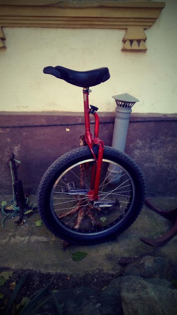

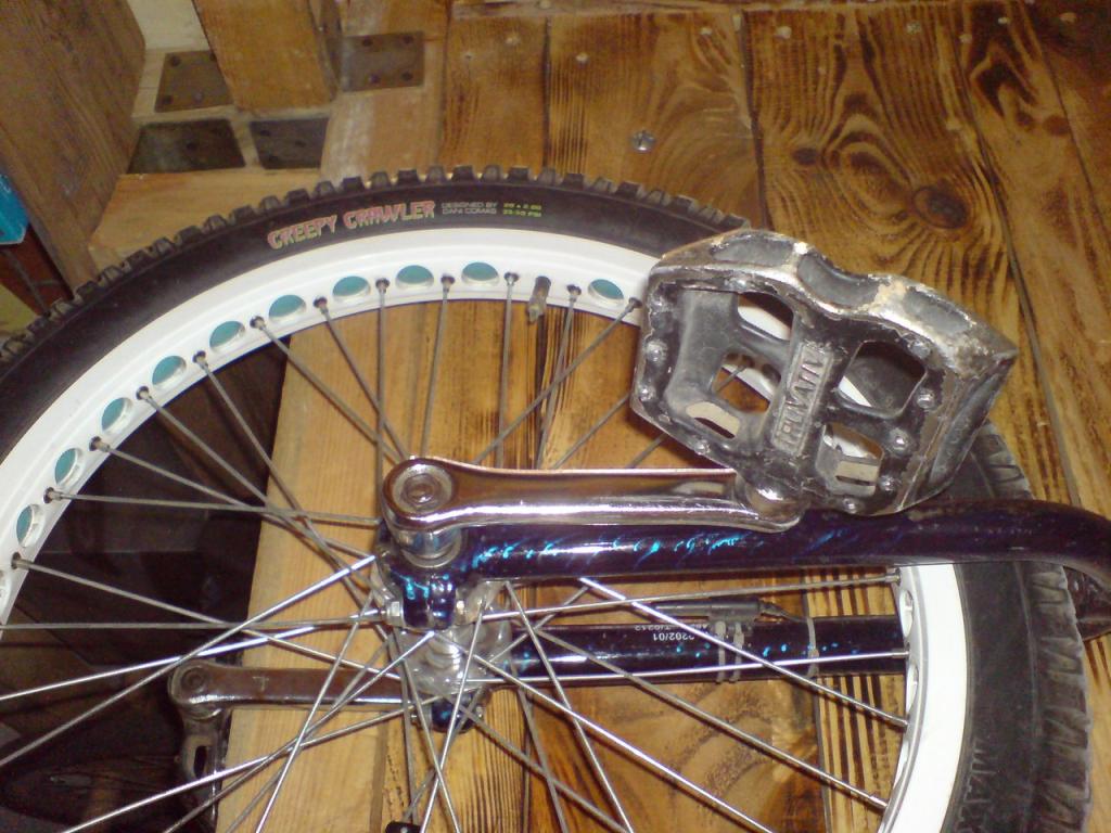

ПЕРВЫЙ : это модернизированый 20" ашан уницикл , который я приобрëл на секондхенде :) . LTdoicfzlcU.jpg

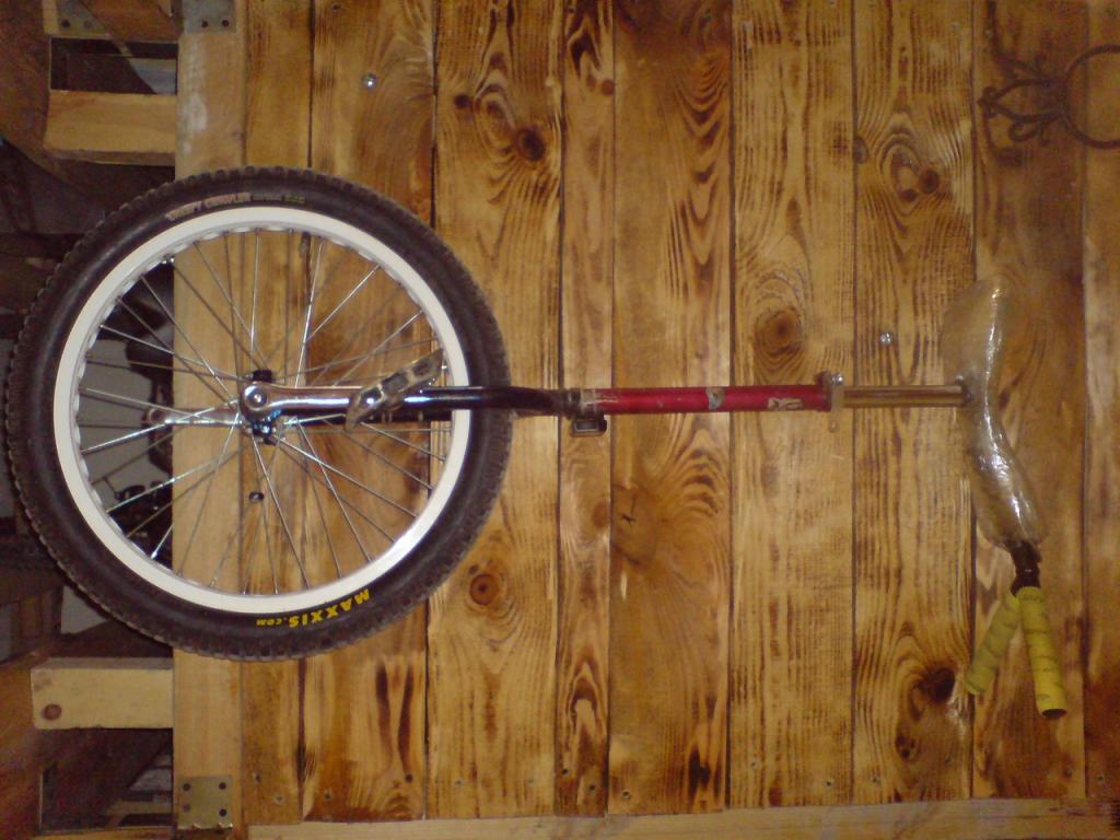

Тут всë просто : поменял обод на триальный SgvaMkd2P3A.jpg

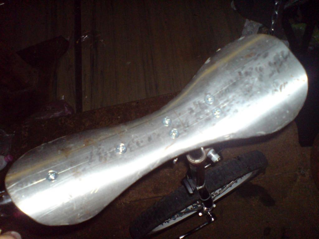

и замутил седло из нержавеющей трубы :) . VYdoIzVqas8.jpg
Тяжëлый , громко падает , но выдержал все испытания по моему обучению в езде ;) . Прошëл более 500 км , со средней 8 - 13 км\ч . В общем свои деньги отбил и послужил донором для последующих конструкций :) .

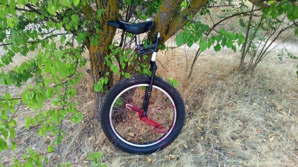

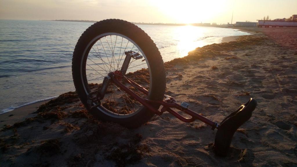

НОМЕР ДВА : фэт уницикл Бронепоезд Иосиф Сталин :) . irgRV_gcWwU.jpg

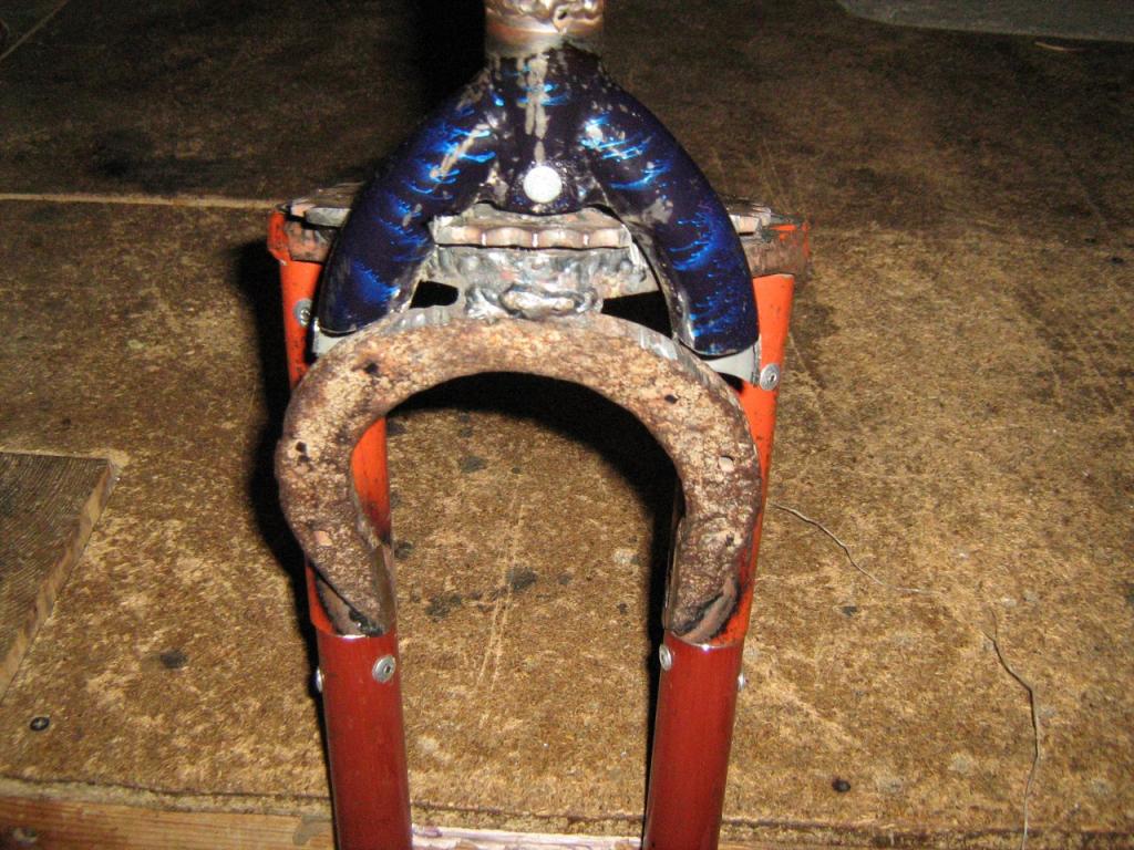

Рама на основе вилки от мопеда , с добавлением органов от пред идущего . pgwvnhwxQBQ.jpg
Материал железо , для усиления и на счастье использована лошадиная подкова :) . mj8bcPN14sc.jpg
Прообраз рамы : знаменитый и дорогой уник Топорик , с изменëнной геометрией и созданный специально для пересечëнки .
Ходовые характеристики : отличная проходимость и устойчивость . zcZxUMPJAH0.jpg
Благодаря большой покрышке , 26"на 4.0 , скрадывает все неровности и не подпрыгивает на кочках .
На нëм я круто покатался :) . Более 5000 км . И большую часть по пересечëнке . RuMs1RHQozI.jpg
Седло , втулка и шатуны уни стпндарт .

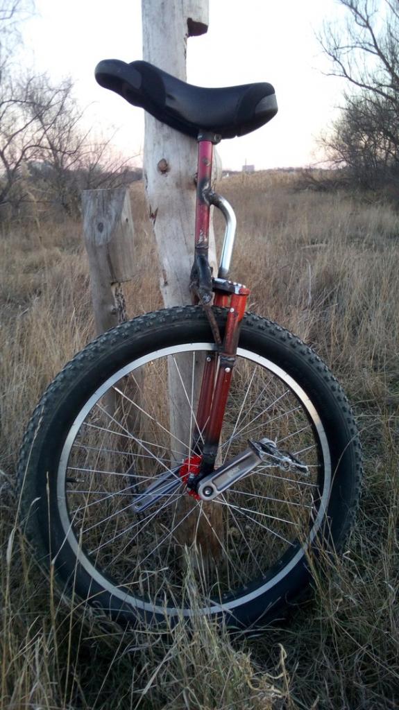

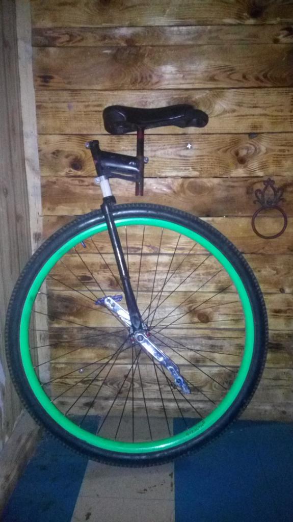

НОМЕР ТРИ : тоже фантазия на тему Топорика , но уже с возможностью устанавливать колесо 26" , 29"и 36" . V0sT3lU9WL4.jpg

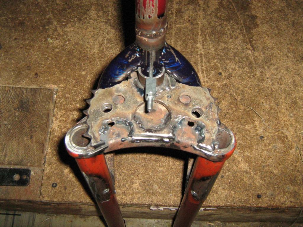

Рама : из разобраной аморт вилки , удлинëнной под колесо 36". 9lrC3W7ZHOU.jpg
Пока в тестовом режиме и ещë себя не проявила , но я работаю :) .

Металлическое седло, это конечно пытка, учитывая вертикальную посадку и невозможность разгрузить позвоночник и пятую точку. :x
На нëм я круто покатался . Более 5000 км . И большую часть по пересечëнке .
Круто!
Хочу узнать: правда ли на фэт уницикле легче держать баланс и учиться? :?:
P.S.: типовая средняя скорость на Иосифе Сталине замерялась?

На 20" вполне можно держать около 10км\ч и чуть выше . Особенно по велодорожке с нррмальным асфальтом . Есть у нас такая :) 3 км дорожка от города до Пароолимпийского центра , инвалидка называется . Так вот туда-обратно 6км получается . Круглый год на ней тренеруемся . Фэт уник вещь серьëзная , к нему привыкать надо . И учиться ,как по мне , на нëм можно , он прощает многие ошибки . Но искорсти не даëт , он скорее как вездеход , те же 9км\ч по пересечëнке , в пике до 16 км\ч . На асфальте не быстрее , покрышка накат крадëт :) . А седло неопреном покрыто , железка только каркас :) . Нам кантрилам не привыкать к жëстким сëдлам ;).

Перво-наперво неровности ,корни, камушки и тд. он просто проглатывает резиной . Это как аммортизация . Реакция у него замедленная , поэтому есть время на исправление ошибок : угол падения предотвратить , крен выровнять , замереть в верхней точке на миг больше , успеть ногу выставить в момент падения или соскока . Повороты мягче и площадь соприкосновения больше . Вообще фэт для вальяжной прогулки с удобствами , в отличие от более шустрых собратьев . Запрыгивать на него легче , не как на 36" . В общем отличие как между фэт байком и шоссером у велосипедов :).
