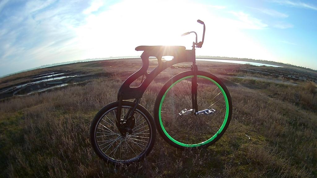

 Заголовок сообщения: Пила и Чëрная молния :) деревянный двух и трëх колëсный велосипед . Фантазия на тему Пенни Фартинг :)
Номер сообщения:#1  Непрочитанное сообщениеДобавлено: Сб янв 12 2019 21:34
Зарегистрирован: Сб янв 05 2019 19:37
Сообщения: 35
Откуда: Россия Крым Евпатория
Моя велотехника: Максоход-1 . Деревянный трайк с прямым приводом . Максоход-2 . Велочоппер с прямым приводом . Фэтбайк или автовелосипед , с задним колесом от легкового автомобиля и передним от уницикла , от 26" до 36" .Максоход-3 и 4 . Гибрид на тему Пенни Фартинга , с деревянной рамой и прямым приводом , двухколëсная и трëхколëсная модификация . Максоход-5 . Велотрайк с колëсами 26" . Заднее ведущее , передние упправляемые .
Имя: Максим
Автор : Максим Плешков .
Год : 2017 - 2018

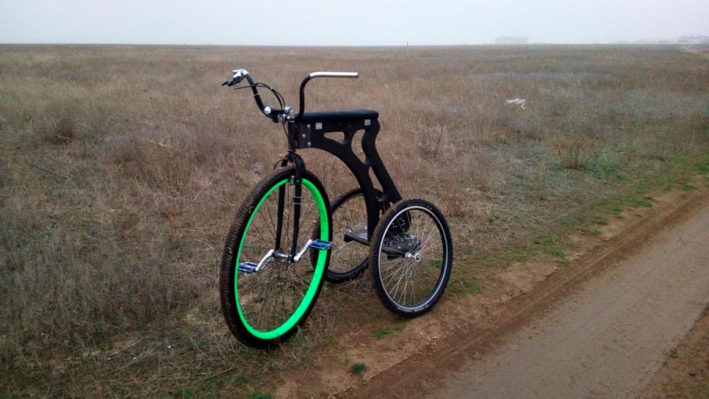

Название : техническое Максоход - 3 и 4 ( так как он в двух вариантах , двух и трëх колëсный ) , Пила и Чëрная молния :) .
Тип : фатазия на тему Паука или Пенни Фартинга .
Назначение : как обычно :) практической пользы не несëт :) пафосная езда , участие в мероприятиях .
Переднее колесо : 36" ведущее , от уницикла .
Заднее колесо : одно или два на 26" , пассивные .
Рама : хардтейл , авторская :) .
Материал : фанера и пару железных узлов .
Масса : 20 кг.
Тип трансмиссии : прямой привод .
Размеры : длина - 150 см , ширина трëхколëсной версии , по задней базе , 80 см . Высота - 120 см.
Особенности : дитя Хаоса :) в меру неуклюжее и довольно опасное создание , но для унициклиста просто диван на колëсах :) . Скорость , пока , не больше 20 -25 км\ч , крейсерская 15 - 17 км\ч .
Зачем всë это нужно : просто на 36"-м унике по городу не порассекаешь :) по дорогам стрëмно , а тротуары , у нас , только для самоубийц . Вот и облегчил себе задачу :) . Да и на мероприятиях на трëх колëсах удобнее ;) .

О, стабилизатор :). Молодец что поставил... молодец, что прямой угол... не молодец, что отрицательный трейл :).
Надо было вилку "задом наперед" ставить, выгибом назад. Тогда будет гораздо стабильнее... конечно, можно и ща перевернуть, но наверно расстояние до педалей уплывёт - с регулировками у тебя не очень...

Это старые фотки :) модель постоянно меняется :) сейчас впереди стоит аморт вилка от ашан фэт байка , адаптированная по уни колесо ;)

Круто! Но всё равно с прямым углом оффсет для положительного трейла должен быть отрицательный :).
