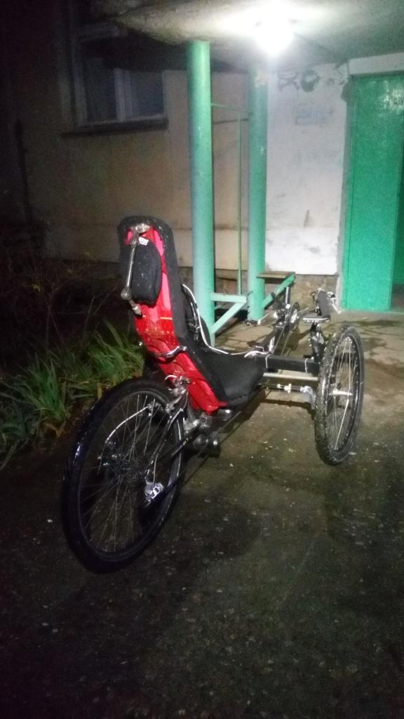

 Заголовок сообщения: Трайк Трон ( ТТ-44 ) рабочее название Максоход-5
Номер сообщения:#1  Непрочитанное сообщениеДобавлено: Вт янв 08 2019 22:24
Зарегистрирован: Сб янв 05 2019 19:37
Сообщения: 35
Откуда: Россия Крым Евпатория
Моя велотехника: Максоход-1 . Деревянный трайк с прямым приводом . Максоход-2 . Велочоппер с прямым приводом . Фэтбайк или автовелосипед , с задним колесом от легкового автомобиля и передним от уницикла , от 26" до 36" .Максоход-3 и 4 . Гибрид на тему Пенни Фартинга , с деревянной рамой и прямым приводом , двухколëсная и трëхколëсная модификация . Максоход-5 . Велотрайк с колëсами 26" . Заднее ведущее , передние упправляемые .
Имя: Максим

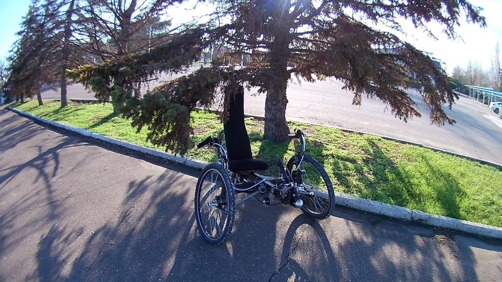

Автор : Максим Плешков .
Год создания : 2018-2019 . Процесс не остановить ;) .
Название : Трайк Трон :) или ТТ-44 ( рабочее название Максоход-5) .
Тип : велотрайк , мобильный трон , кресло на колëсиках :) .
Назначение : круто ездить :) .
Передняя подвеска : хардтейл . Два управляемых колёса 26" , расположенных под углом . Поворотный механизм состоит из двух кастрированных аморт вилок в стандартных рулевых колонках .
Задняя подвеска : ведущее колесо 26" в алюминиевой подвеске от ашан байка ( двухподвеса ) .
Рама : хардтейл . Зад алюминий . Крест из профиля 40мм на 60мм . Железяка .
Масса : в пределах 35 кг.
Тип трансмиссии : обычный велосипедный набор :) . Передняя Диор ХТ на 3 звезды . Сзади восьмирик , переклюки Срам СХ-4 . Манетки тоже Срам . Передающая цепь состоит из 2.5 цепей Срам . Валики ууспокоители от разных машин :) .
Размер : от тарана до конца заднего колеса 210 см. Ширина низу колëс 110 см. высота по спинке кресла 110 см.
Особенности : он у меня весь особый :) . Это мой первый Трайк с обычной трансмиссией , поэтому сравнить не с чем . К то му же в Евпатории он единственный , такого типа . Маневренный , шустрый , тяжелый ( особенно для 5го этажа ) , но быстроразборный и почти компактный :) .
Рулевое управление : раздельное из двух независимых систем , объеденëнных рулевой , регулируемой штангой . Круизконтроль , как и на Максоходе-1 , роль котрого выполняет пружина .
Зачем это надо : сам не знаю :) , но удержаться не смог :) . Бабла шуранул прилично . В основном резина , цепи , системы , органы управления :) в общем хватило бы на новыë приличный велосипед :) . Но велосипед не возбуждает :) .
Тормоза : только задние , но зато двойные и ободные и дисковые . В общем на обеих ручках по тормозу :) .
Конструкция продолжается :) . Закончить это невозможно :) . Тем более когда цели особой не преследуеш :) . Главное это движение и чем необычнее тем интереснее :) .

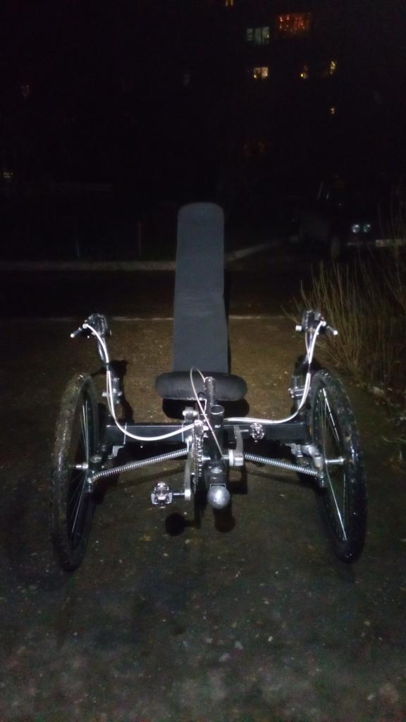

Для трона он не выглядит очень удобным :). Спинка не узковата? У меня примерно такой же вес, и узкие кресла меня откровенно напрягают.
А камбер (как он на нашески называет - сход или развал?) колёс зачем такой? Это порядочно ухудшает сопротивление качения.... чтоб максимально увеличить колею, но иметь возможность закататить через дверь не чиркая втулками?

Кресло , почти , идеально :) главную задачу выполняет : позвоночник держит и заднице мягко :) . К тому же узкая спинка не мешает активности , например , компенсировать наклоны на местности и крутые повороты . А развал большой для торсионной устойчивости . Я смотрел много видео , где параллельные колëса подводят на резких поворотах и конструкция встаëт на два колеса или вообще переворачивается . Мой трайк мегаустойчив и может позволить любой поворот , даже на скорсти . Максимум войду в дрифт :) . А в дверь мне закатываться не надо :) втулки от инвалидки , на шариках , отстегнул колëса , снял сиденье и айда на 5й этаж :). На моих видео всë показано :) .

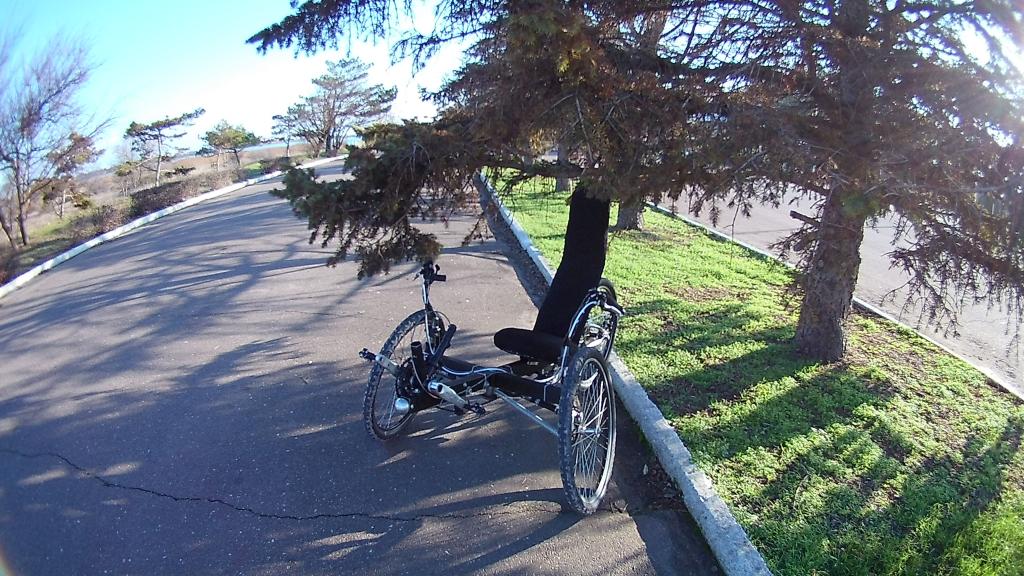

Такую же устойчивость можно получить просто сделав ось пошире. Ультимативно, всё упирается в ширину колеи и высоту ЦТ. Как только вектор от ЦТ сложенный с вектором центробежной силы (сиречь, инерции) выйдет за пределы крайней точки опоты, ты переворачиваешься.
Принцит такой же, как черезрулька при торможении, и поэтому черезрулька на лоурейсере невозможно, а вот на трайке с высоким креслом и узкой базой перевернуться как нефиг делать.
Конечно, делать камбер выходит легче (по весу), чем удлиннять "поперечину", и наверно более аэродинамично, однако это стоит сопротивления качения и если на хорошо катящих шоссейных покрах это может быть заметно не сильно (на том же Милане колёса с камбером - 100 пудов для уменьшения миделя, и скорости он позволяет просто огромные развивать, под 60 кмч можно выдавать крейсерскую если ты хороший атлет), а вот на горных - более чем...
А, ну еще камбер позволяет занизить ЦТ при большом диаметре передних колёс. Это да, полезно...

В общем, трайк с одинковыми колёсами, одинаковой колёсной базой с камбером и без камбера всё равно будет *чуть-чуть* меньшее склонен к опрокидыванию чем трайк без камбера т.к. камбер *чуть-чуть* опускает ЦТ. А так ЦТ лучше занижать максимально лежачим (и низким) креслом, т.к. ты в этой системе самое, хм, неслабое звено :).
Но в плане сопротивления качения камбер зло, без вариантов.
только устойчивости в поворотах придает не это "чуть-чуть", а увеличение расстояния между точками соприкосновения колес с поверхностью - увеличение площади треугольника, что и позволяет на более высоких скоростях не выходить ЦТ за границы этой площади.

Warlus я имел в виду, что в данном случае в бОльшей степени влияет увеличение площади опоры, нежели, чем "чуть-чуть" понижение ЦТ.
А я говорю что тот же эффект можно получить тупо увеличением колёсной базы БЕЗ негативного влияния камбера на накат.

Поздравляю с рождением первого трайка в Евпатории!
И, желаю понять совет Олега, относительно наката, да и обязательного износа втулок-конусов и резины(замучаешься переставлять)...
Возможен отрицательный развал передних колес(небольшой) на крутых виражах.
Если для покатушек по равнине- не стоило так заваливать пердние колеса!
Точно! Это еще износ увеличивает.

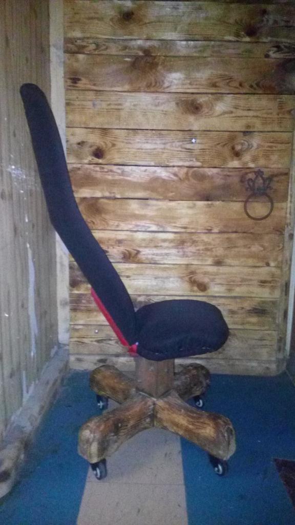

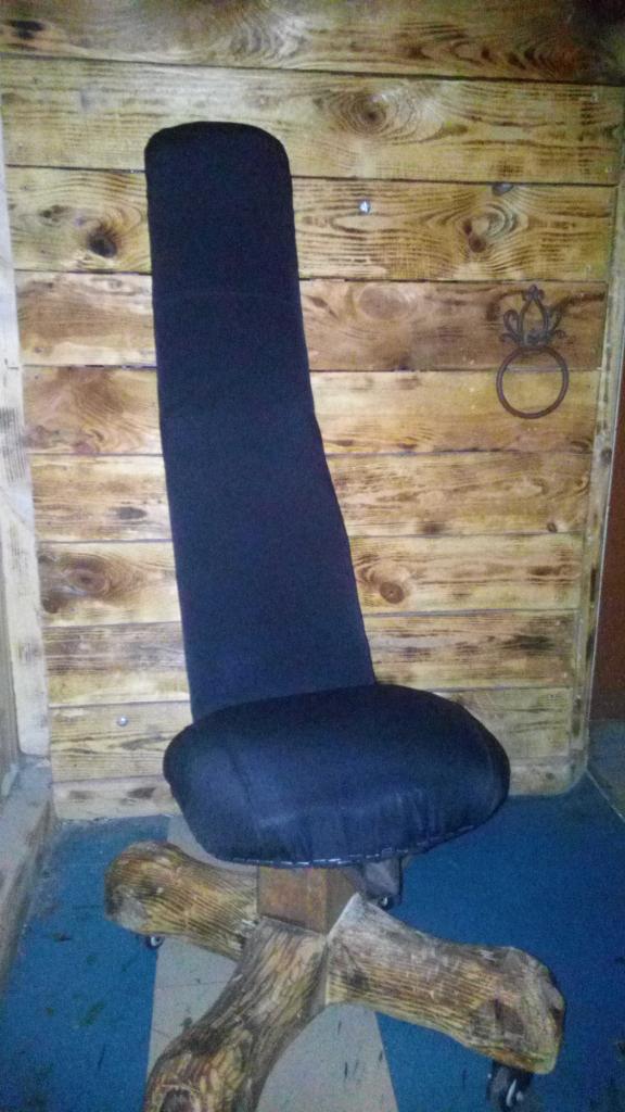

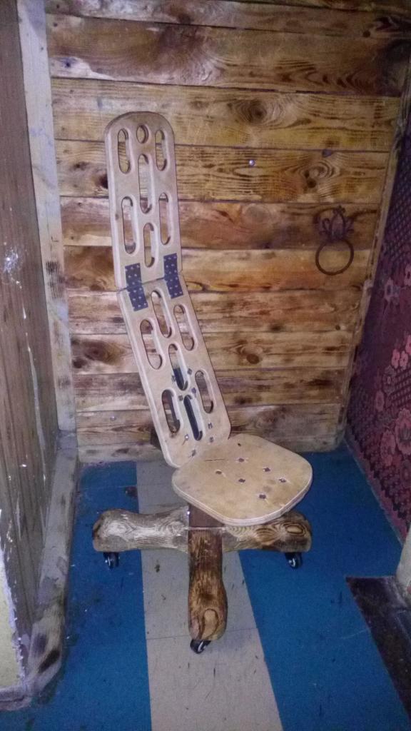

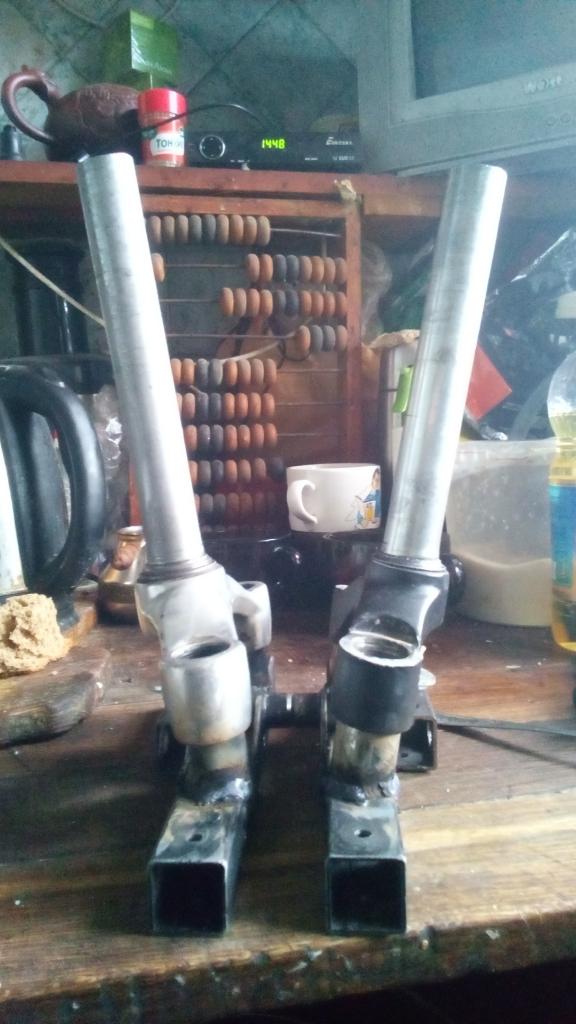

Ладно парни :) под вашу ответственность :) вот вам :) . Накат стал получше , но соскоростями ещë непонятно . Я хоть и в степи живу , но ветер у нас не слабый ;)
Добавлено через 1 час 21 минуту 23 секунды:
Кстати :) никто не оценил креатива с креслом :) . Моë используется в быту , когда на нëм не ездят по доро YZWyEgtW4uA.jpg
гам , можно кататься по квартире ;)

Колëса то я запараллелил , но теперь появилась проблемка откуда не ждали :) . Если отпустить руль , то начинается мелкая вибрация , переходящая в крупную болтанку , рулевых колëс . Раньше такого не было . Это проблема развал-схождения или свободных люфтов ? Просто боюсь как бы на , на горном спуске , например , меня не разметало на части ;) .
 Заголовок сообщения: Re: Трайк Трон ( ТТ-44 ) рабочее название Максоход-5
Номер сообщения:#19  Непрочитанное сообщениеДобавлено: Чт янв 31 2019 00:15
Сообщения: 6510
Хмм... скорее всего. На али есть тулза проверки развала:
https://ru.aliexpress.com/item/-/32870850161.html
А вот насчёт схода - я хз :(
Это скорее всего "шимми". Вот статья о том, что это такое и как с ним бороться.
