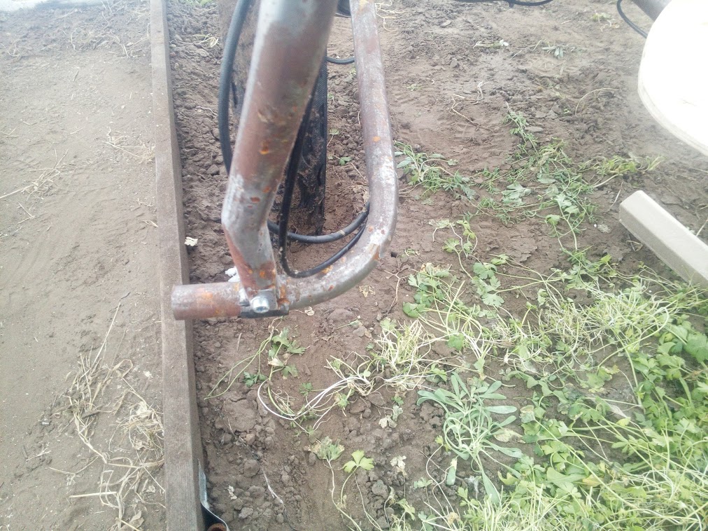

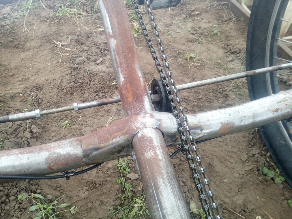

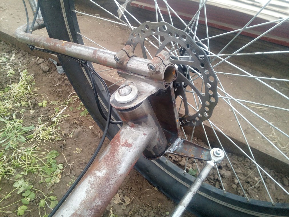

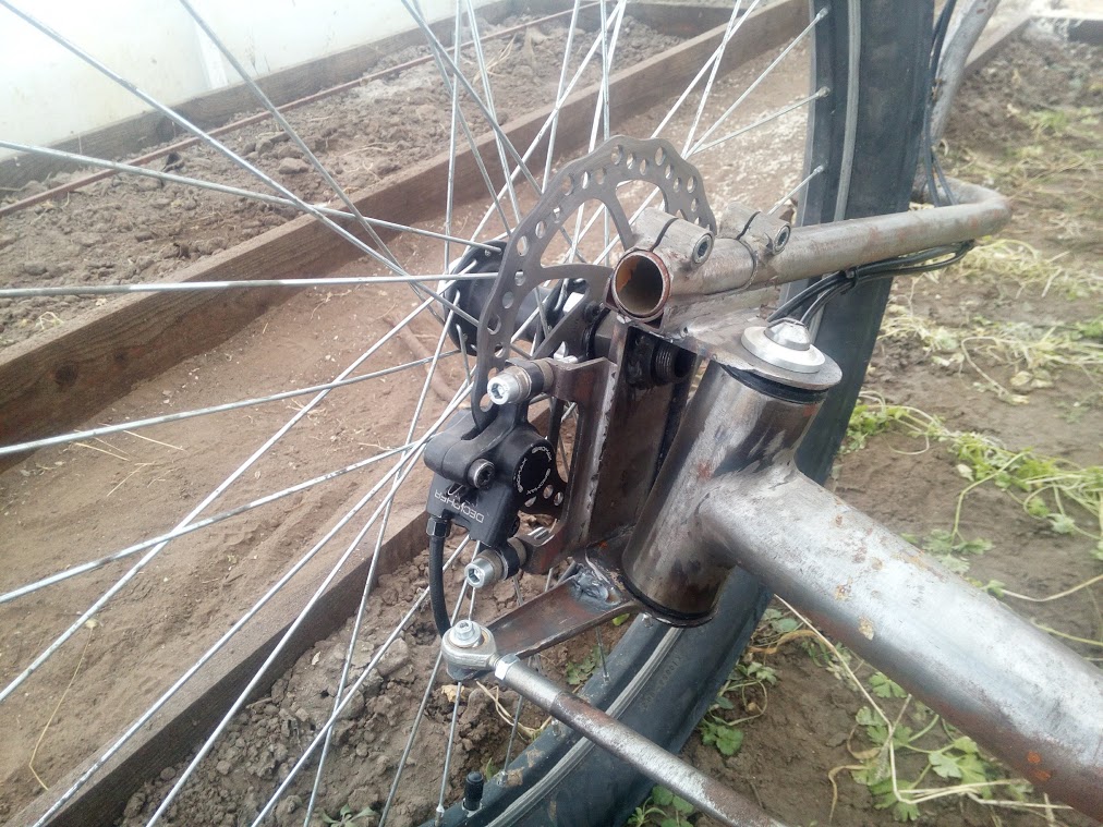

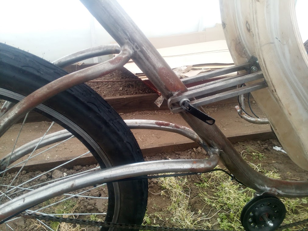

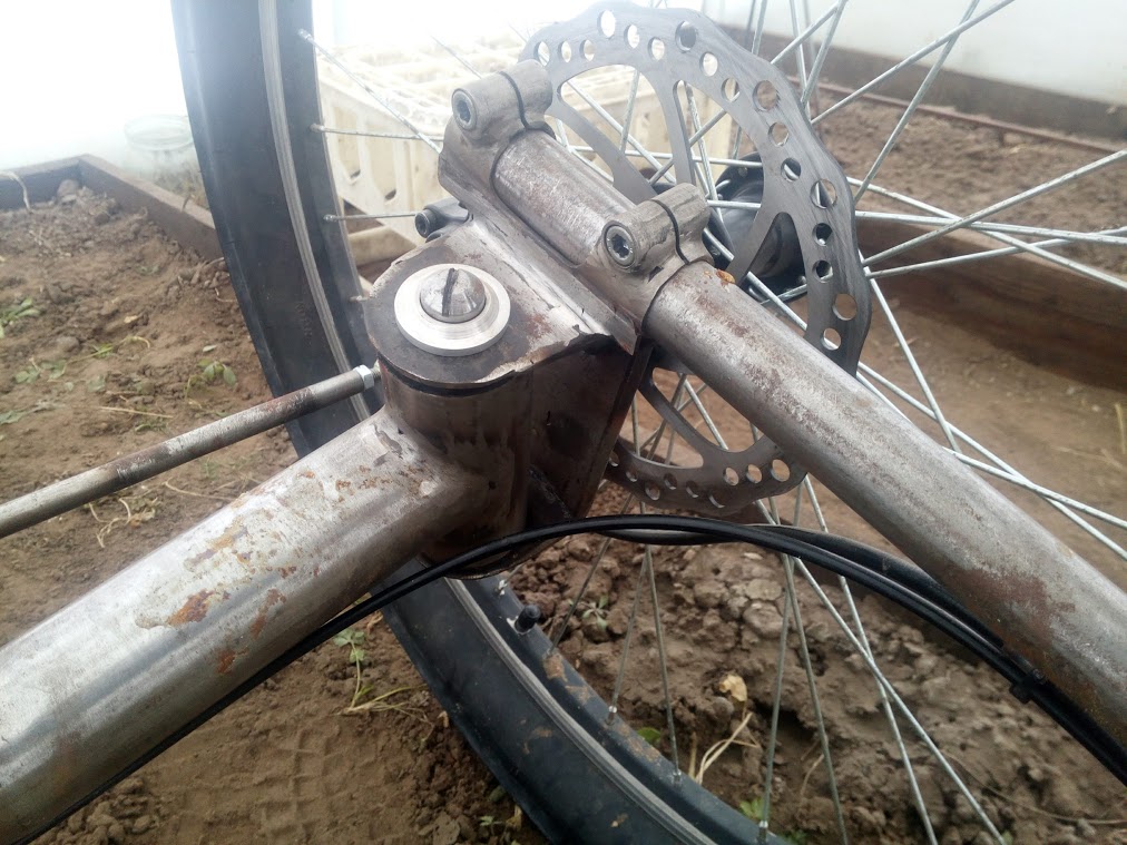

O-Witte, не все видели аппарат в деталях, так что присоединяюсь к просьбе о подробностях :) главным образом интересны решения узлов рулевой. Подвески я так понимаю нет.
Бросаются в глаза дугообразные стойки багажника.

Номер сообщения:#9  Непрочитанное сообщениеДобавлено: Вт янв 08 2019 12:26
Фото узлов:
