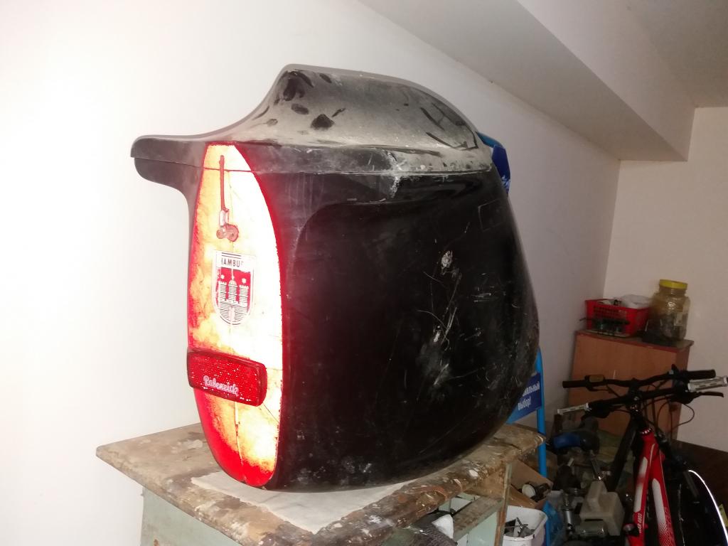

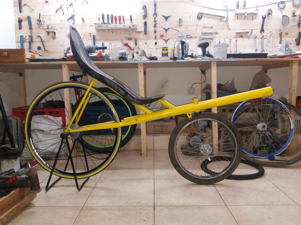

Здравствуйте уважаемые форумчане! Всех с наступающим Новым годом!
Меня зовут Стас я из Ташкента. Давным давно в 2011 году я зарегистрировался на этом классном сайте и черпал от сюда знания по лежачим велосипедам, планировал собрать свой лигерад единственный в городе. Но мечта тогда не сбылась...сначала армия потом работа и учёба на право вождение автомобилем!
Тема с лежачим была убрана на полку и пылилась до сегодняшних дней и вот волей судеб я устраиваюсь к хорошему знакомому в вело магазин и становлюсь механиком...

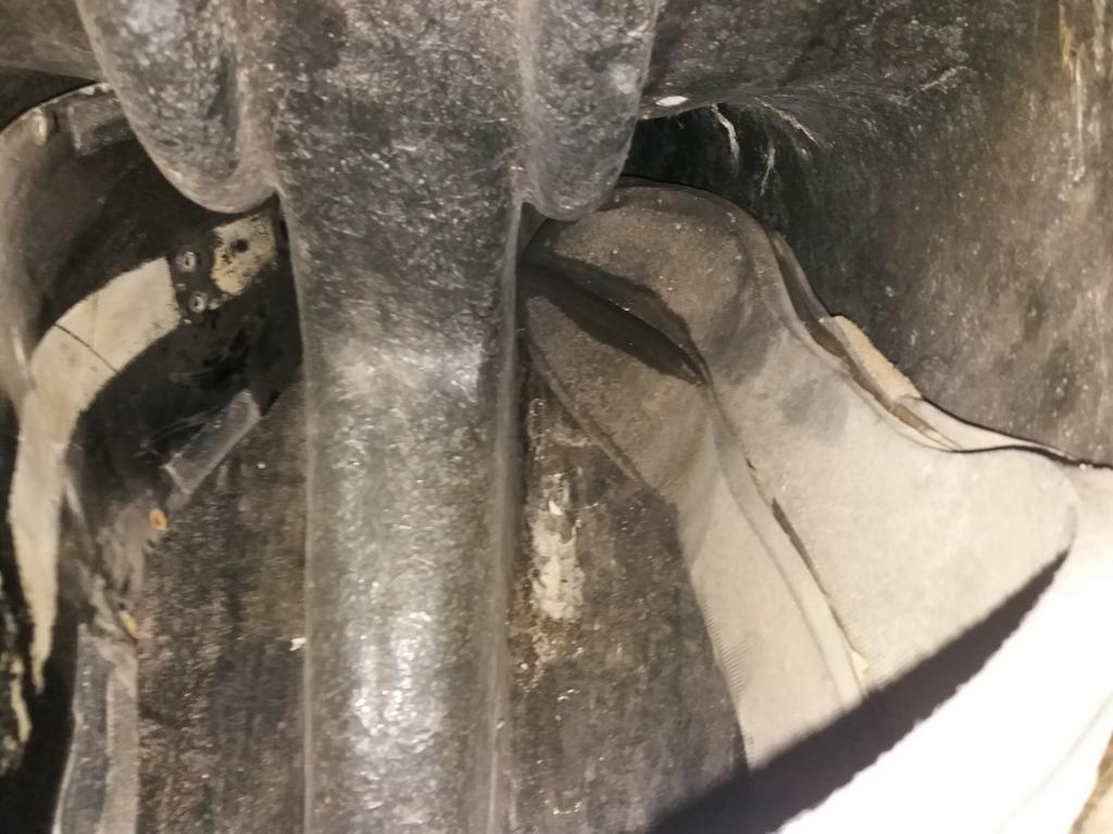

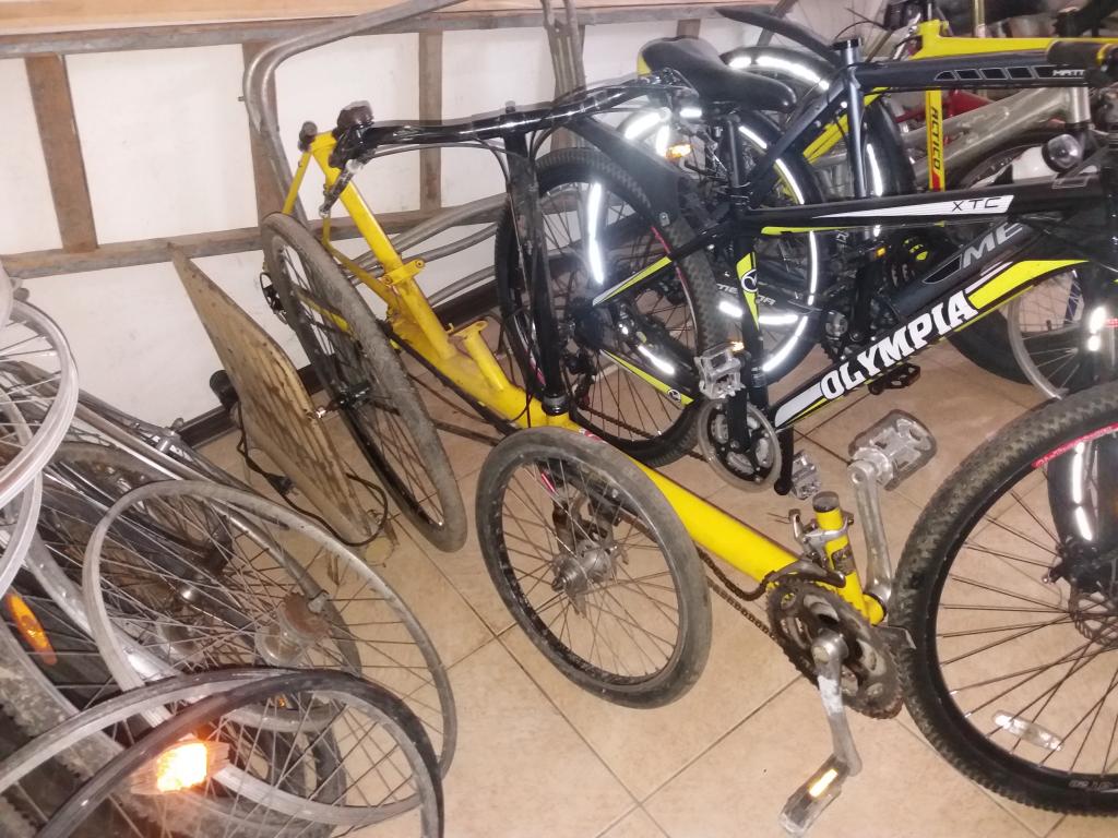

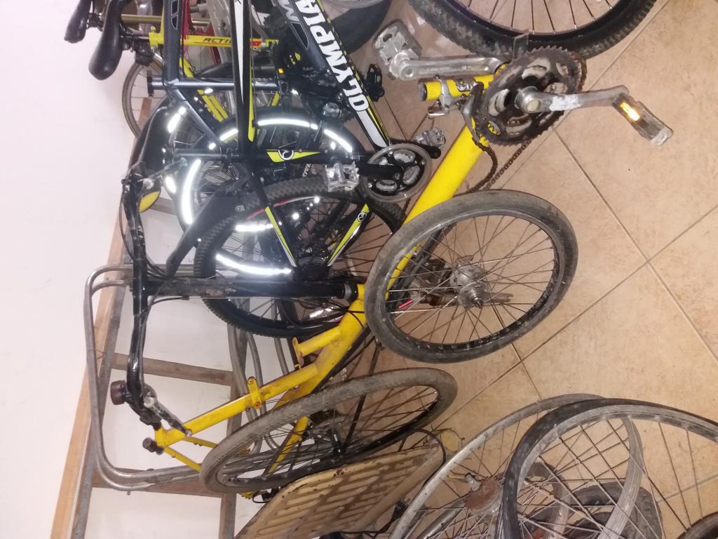

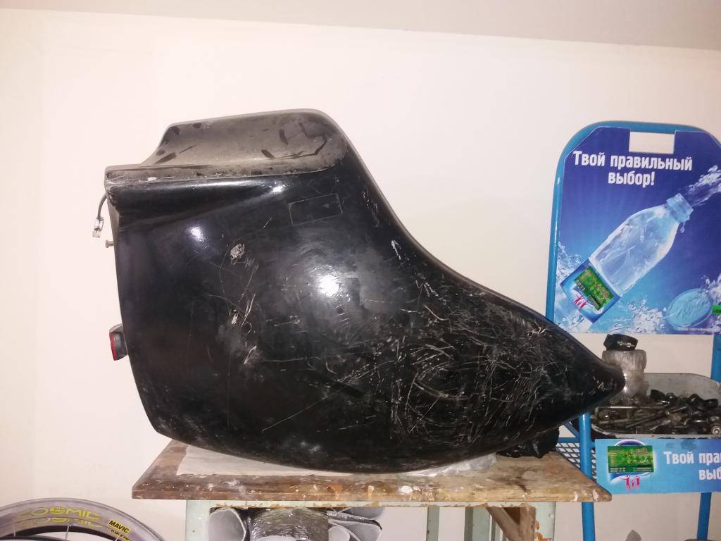

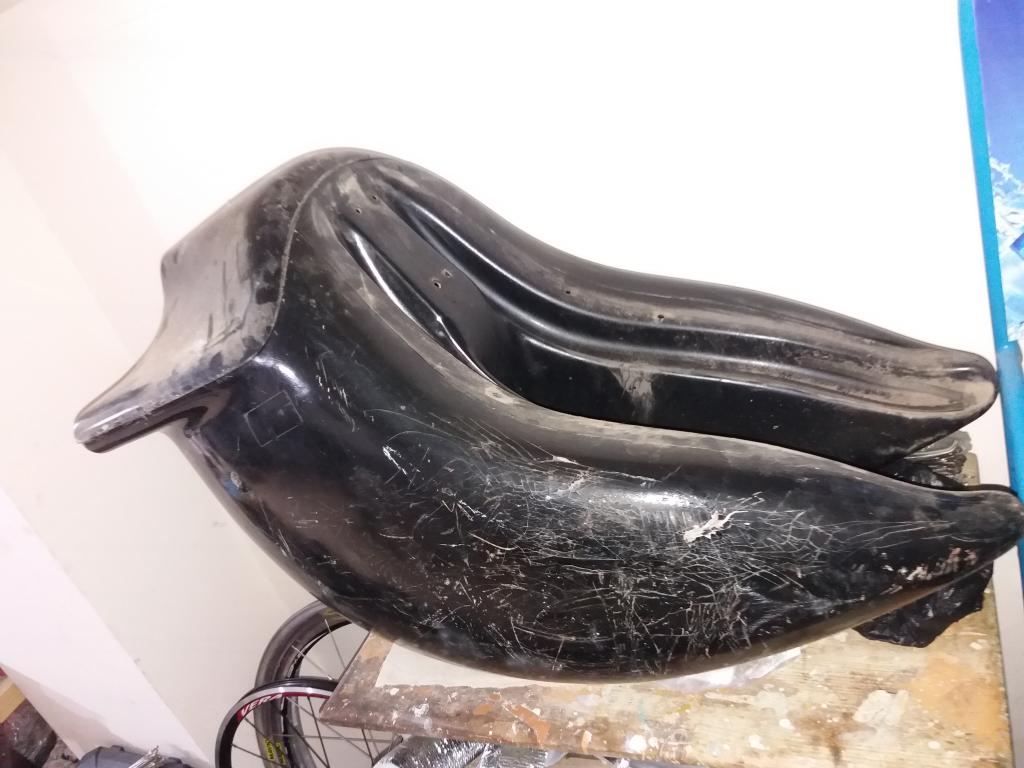

Не думал и не ожидал встретить у нас лежачий велик но он попал ко мне в руки! Я был рад потому что желание внутри не погасло. Старенький немецкий на старом Deore оборудовании, колёса зад 28 кассета девятка, а перед 20 на промах!

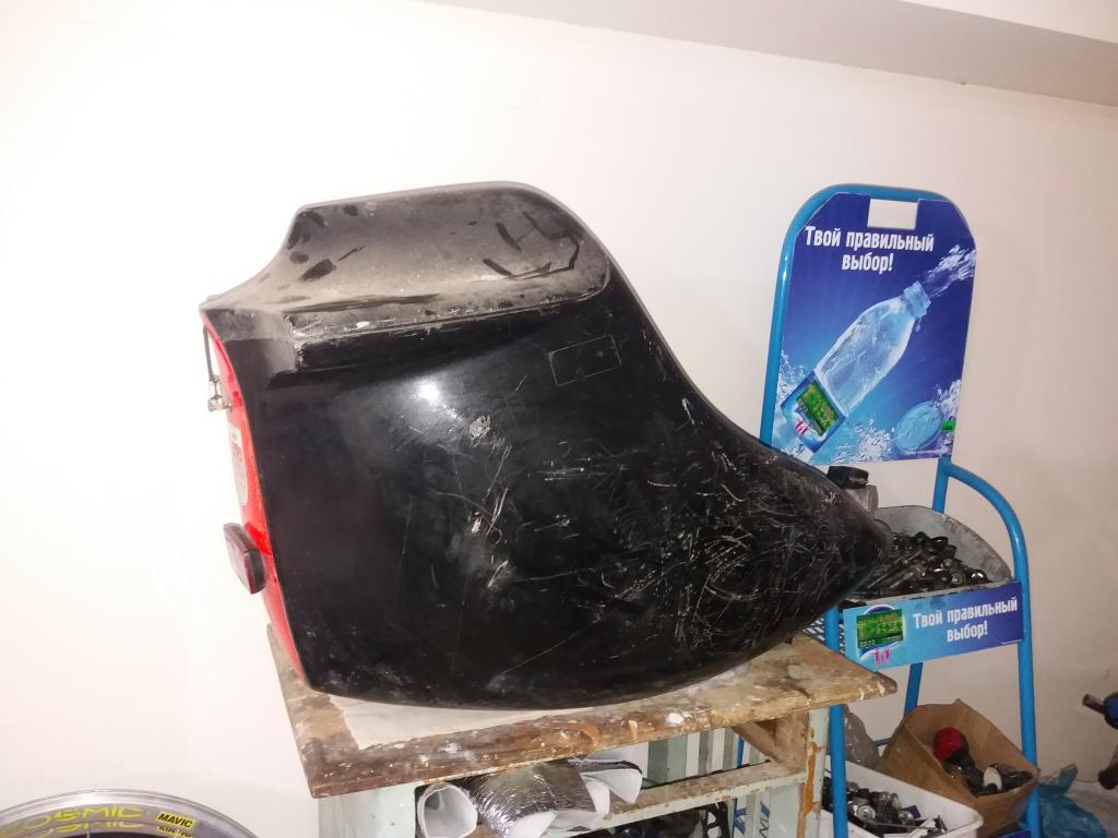

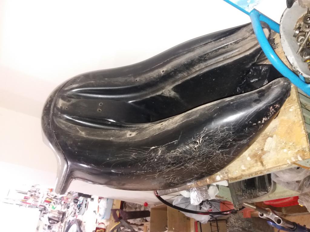

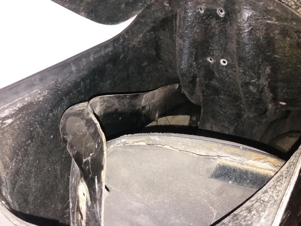

Задний обтекатель исполнен из карбона очень крепкий и лёгкий кстати. Каретка телескопическая.

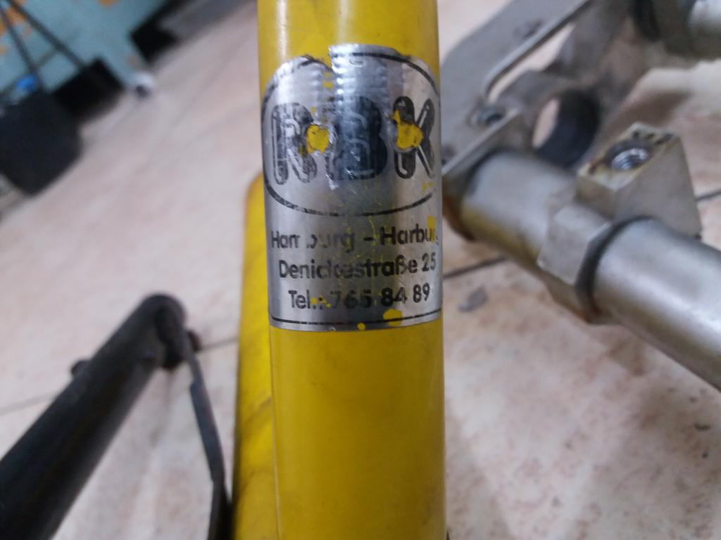

Я не смог найти эту модель в интернете, лишь только понимаю что он немец и старичок...но ни года ни названия модели не определил. Если тут есть Асы своего дела то прошу вашего совета и помощи по данной модели!
Если я создал тему не по разделу то пожалуйста администратор скорректируйте её куда нужнее в раздел!
Заранее всем спасибо и ещё раз с наступающим всех!

Приветствую. Лигерад очень похож на Bacchetta Corsa

господа как вы считаете мне повезло с ним? Он не варенный целый не кривой и купил за 100$!
 Заголовок сообщения: Re: Неизвестный старичок с Ташкента!
Номер сообщения:#5  Непрочитанное сообщениеДобавлено: Вт янв 01 2019 01:05
Сообщения: 49
Поблагодарили: 8 раз.

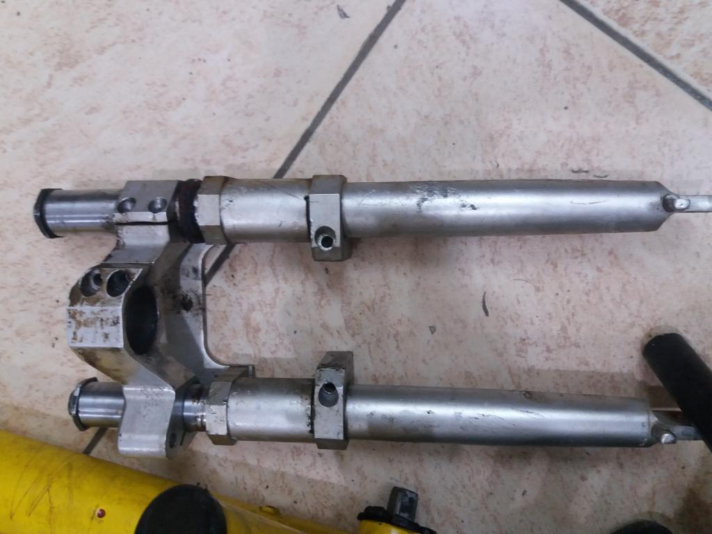

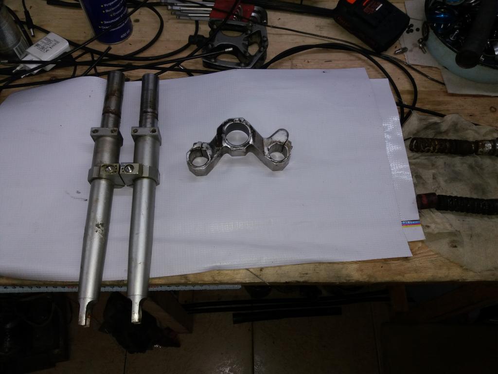

Цена нормальная,конечно в зависимости от состояния комплектовки, но вилка вообще раритет, с такими траверсами на мотоцикл можно ставить,интересно сколько весит?

Я как на работу выйду после 4 января сразу взвешу всё по отдельности...мысль хорошая!

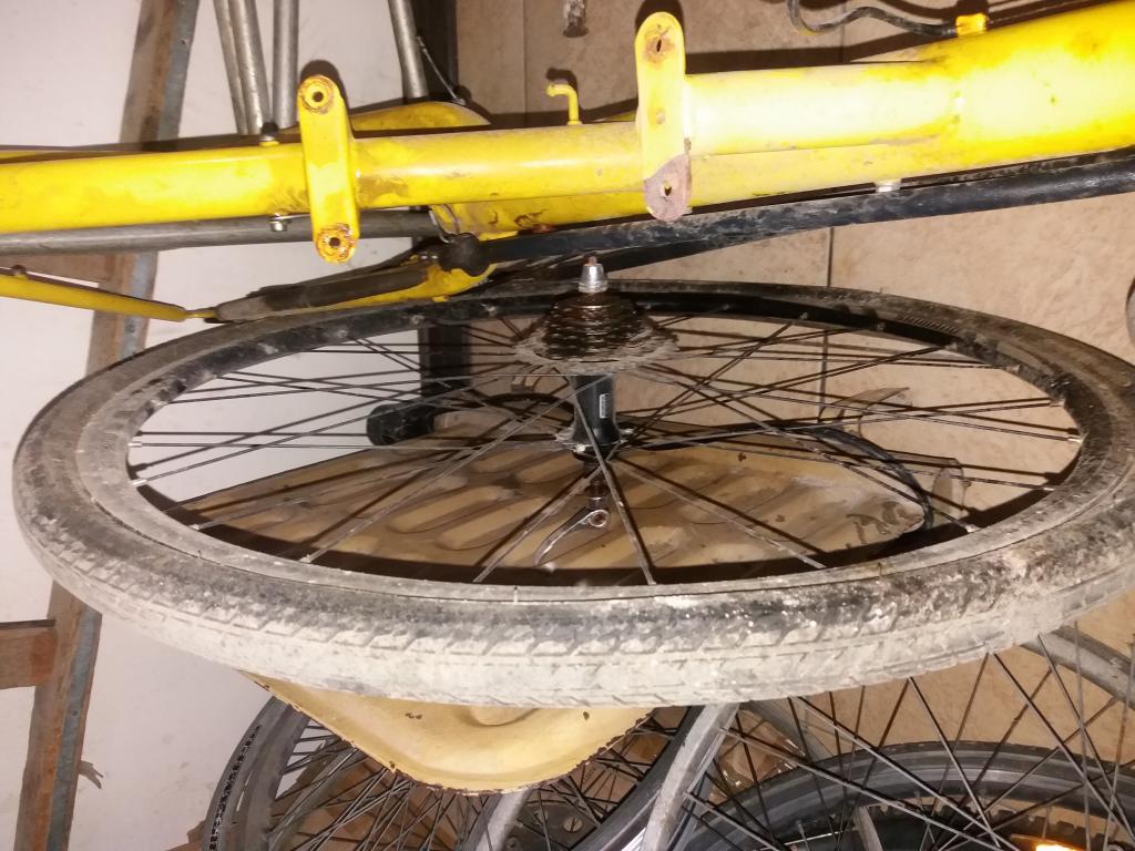

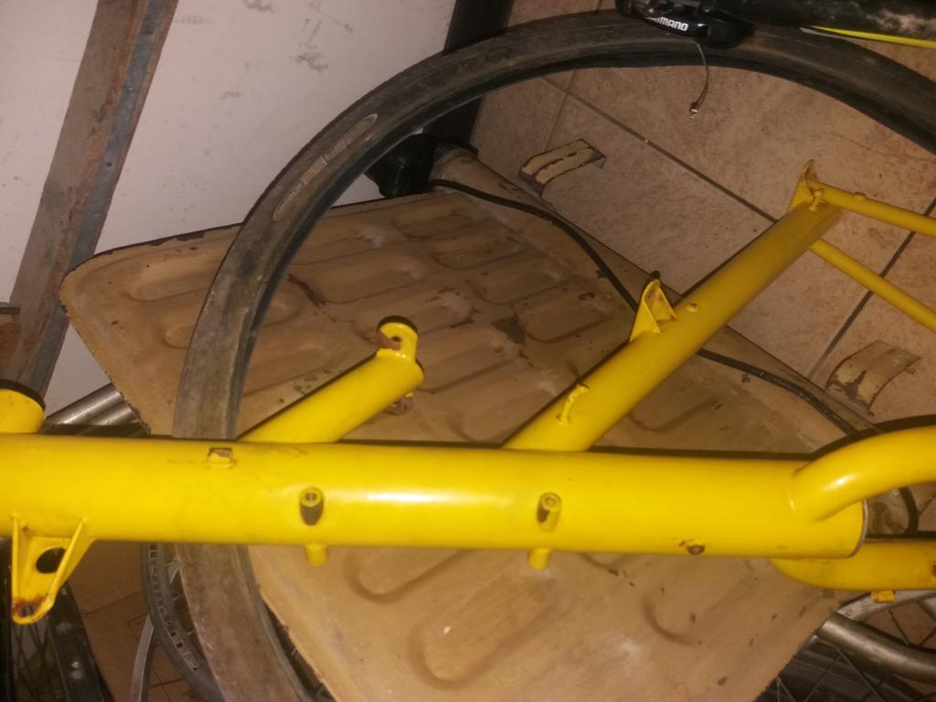

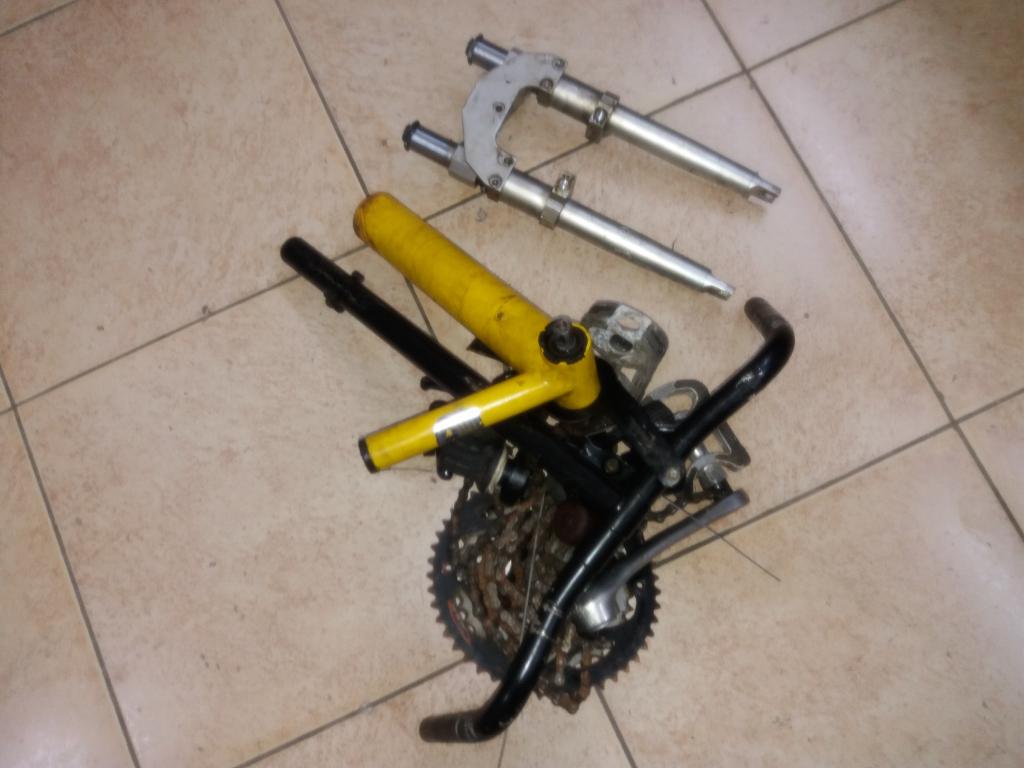

По комплектации по сути Рама, кокон,колёса без резины, руль голый и сиденье вот всё что выжило...
Контейнер был пластиковый не выкручивался....пришлость попыхтеть над ним, там так качественно сделано ну чисто немец!
Троса с рубашками в мусор

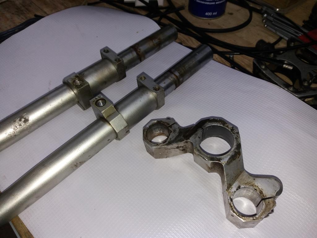

ВИЛКА ЗАРЖАВЕЛА.
Цепь с системой и кассетой в мусор(выработка большая!)
Перекидка целая,а задний переключатель заржавел но целый!(может восстановлю)
Резина Швальба в мусор с камерами.
Направляющие трубки для цепи в плохом состоянии.
По сути раму с колёсами купил, а остальное не пригодно.
Это дело наживное, тем более говоришь, что у тебя веломастерская.

Так рама и определяет всю геометрию, а от этого ездючесть, управляемость и т. д.
Теперь сидение грамотно построить, а комплектующие - дело наживное.
Весьма любопытное приобретение.

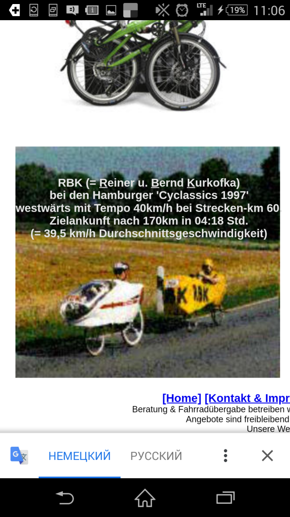

Искал свою модель и наткнулся на лигерад с таким же Tail box как у меня точь в точь!
Мелочь, а приятно... :D

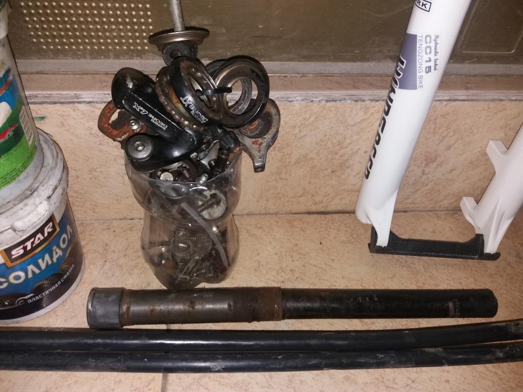

Такой вопрос из чего можно придумать трубки для направления, поддержания цепи? Мои изношены сильно...
Комментарий к файлу: Правда здесь рама с подвеской, а у меня прямая и жёсткая!
Вариантов множество - ПНД 16мм, металлопластик 16 мм, электрические трубки для проводов, ПВХ. Можно у китайцев тефлоновые купить...

Спасибо! Значит строительный рынок мне в помощь! :wink:

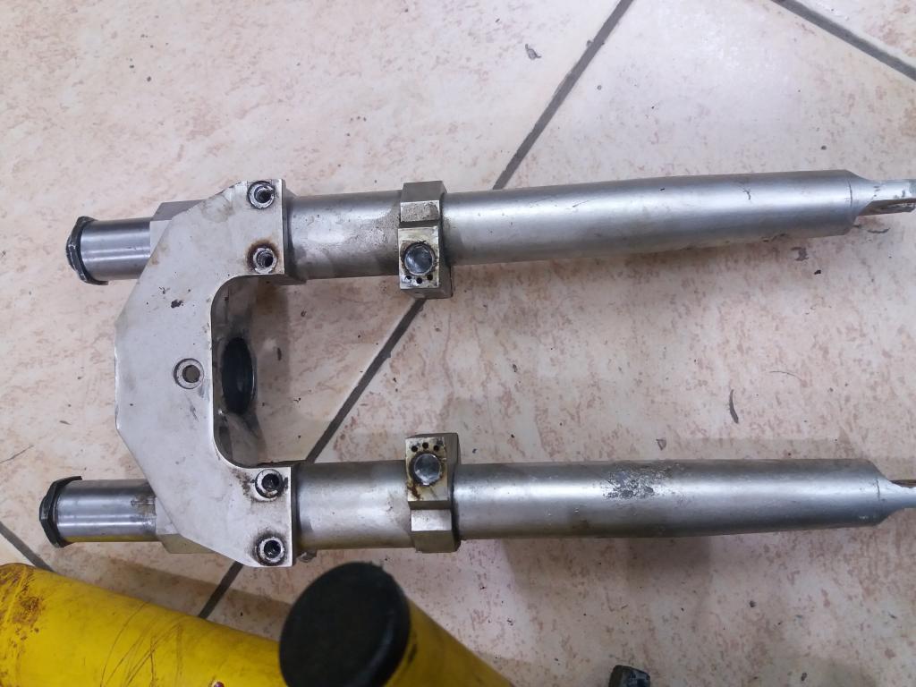

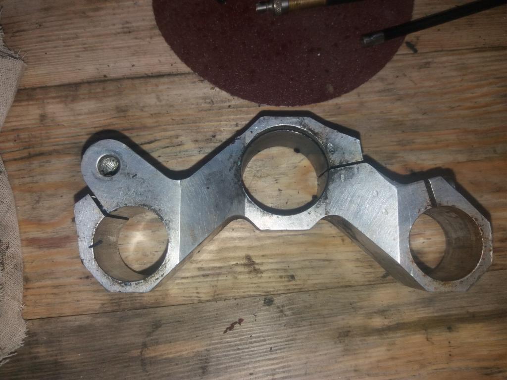

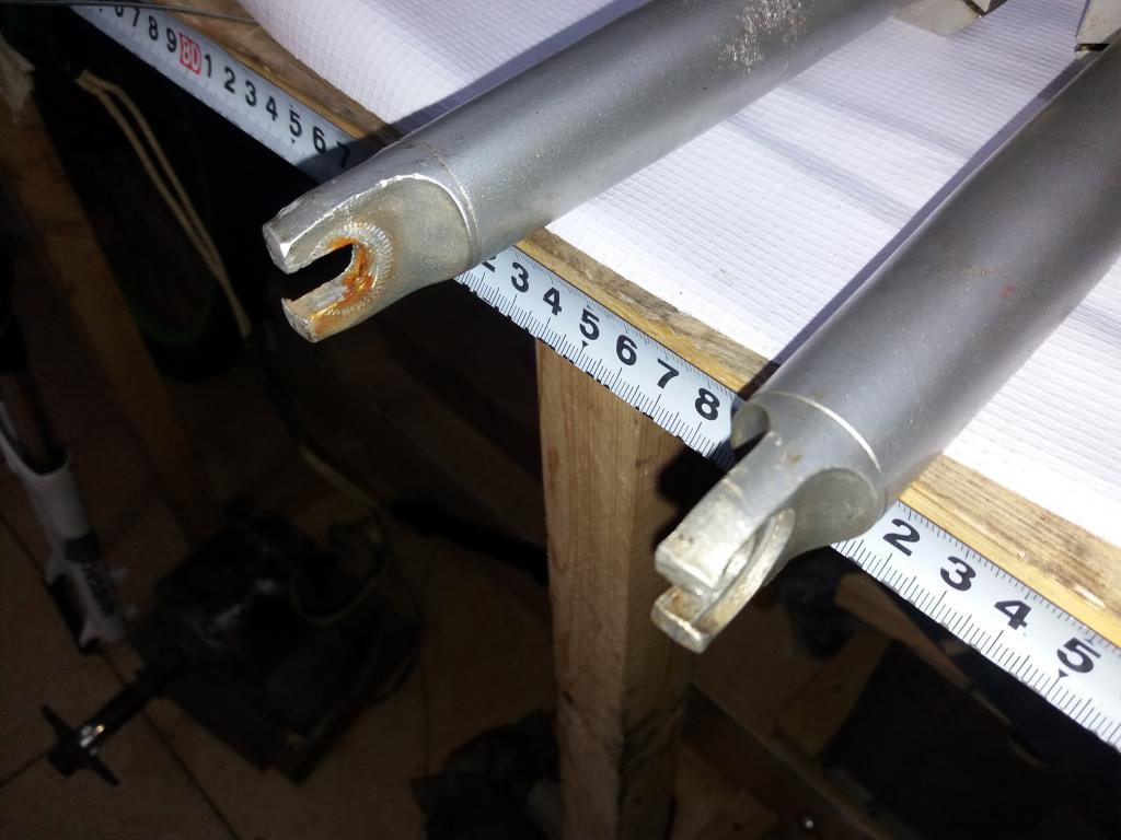

Фото
Добавлено через 2 часа 56 минут 11 секунд:

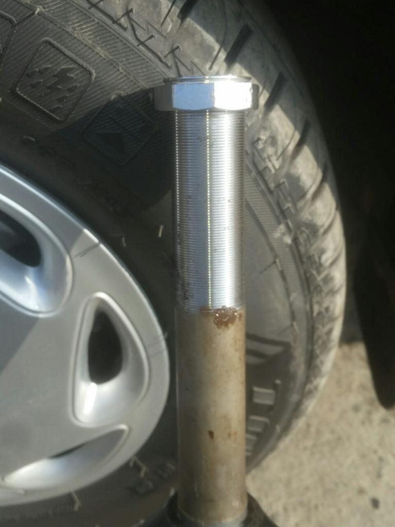

Нарезали на вилке резьбу!

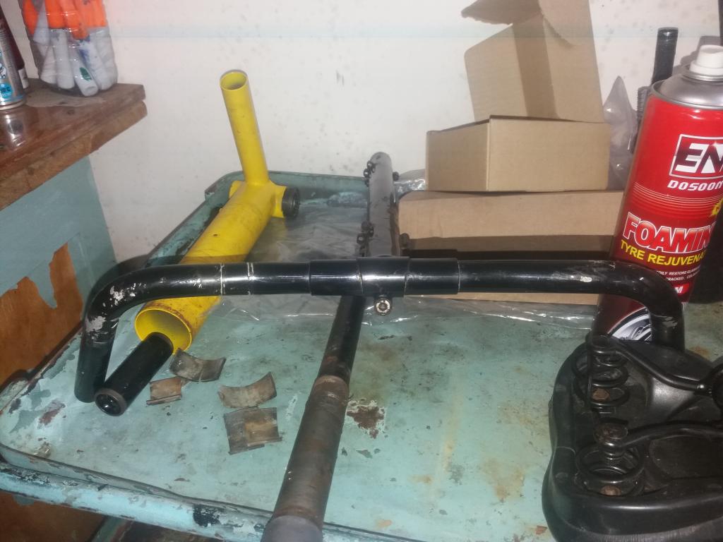

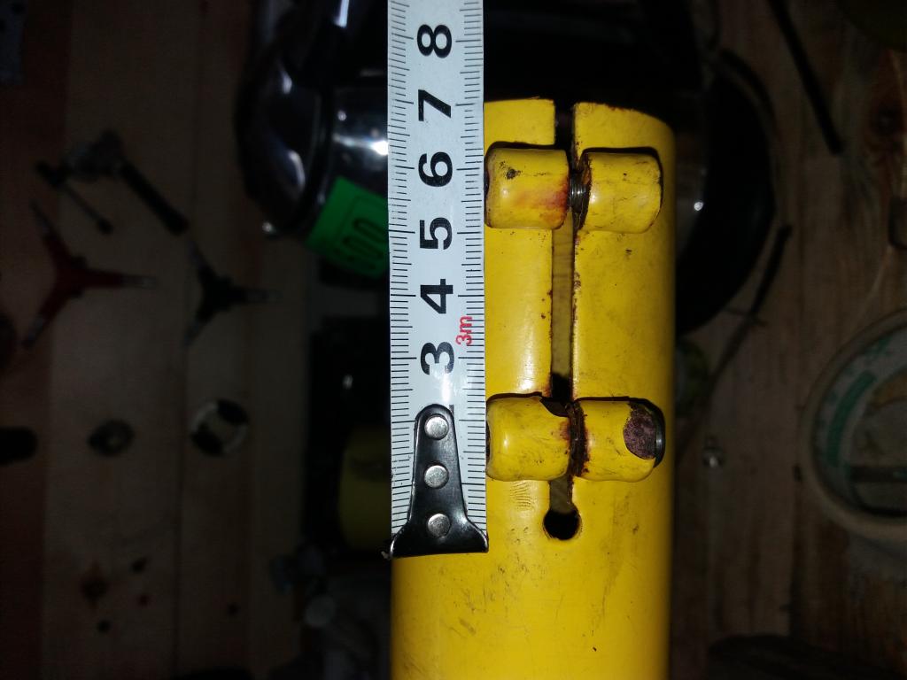

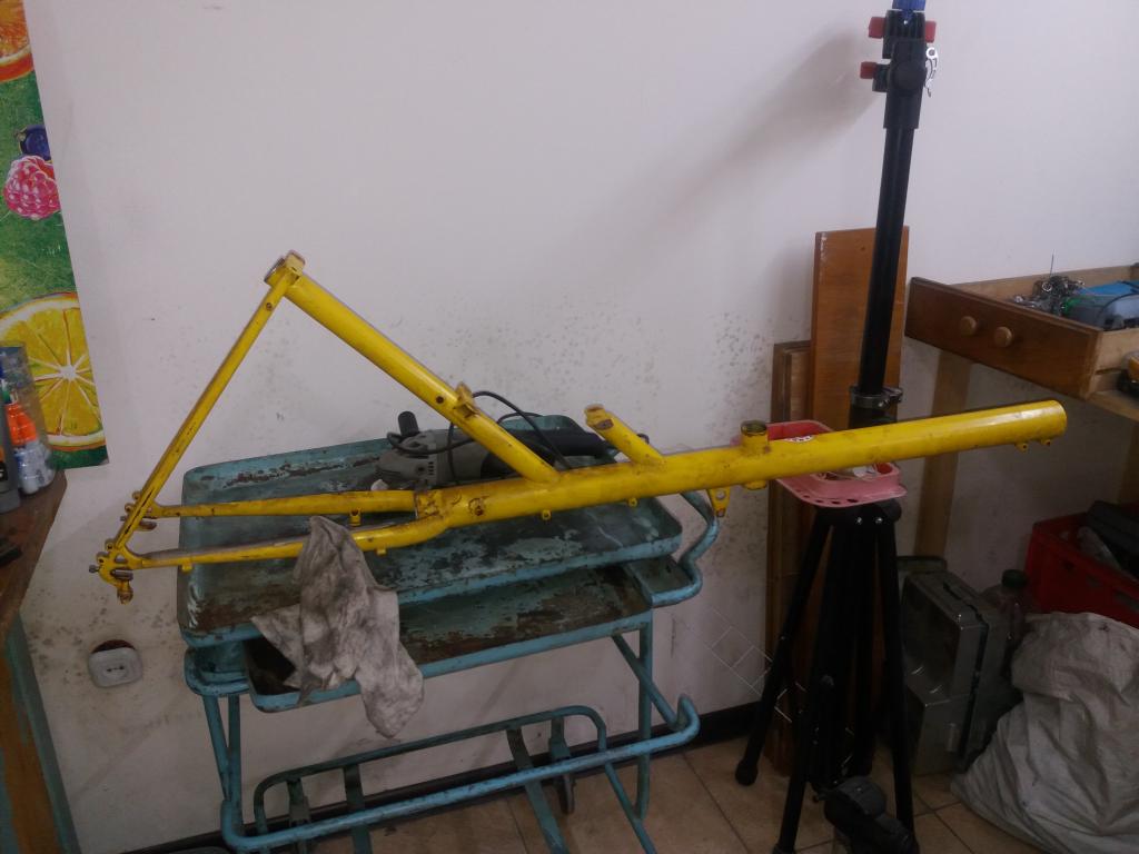

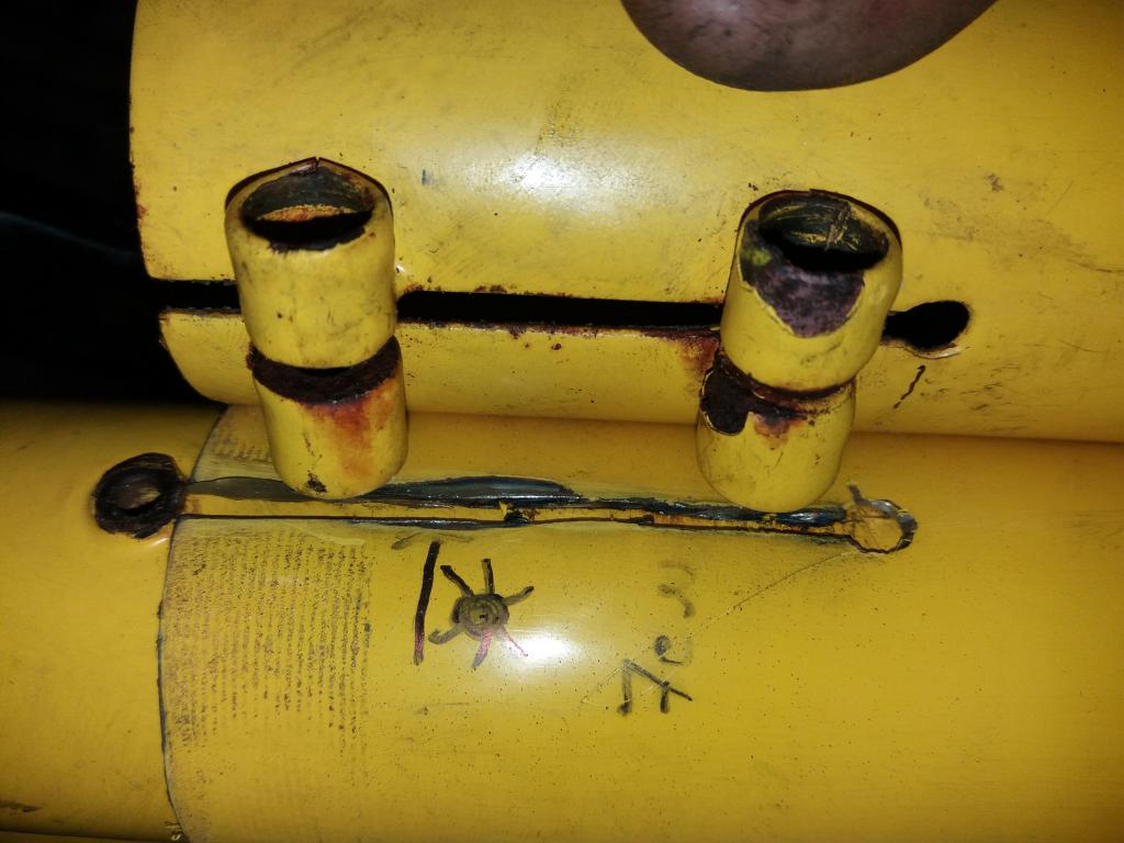

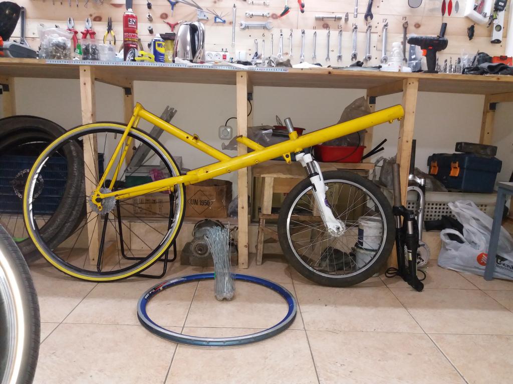

всем привет!

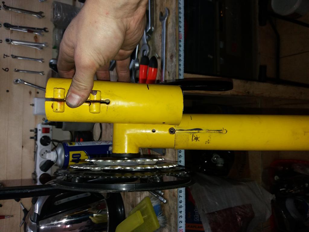

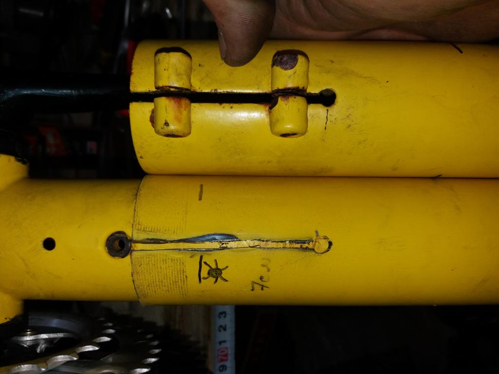

не хотел НО пришлось обрезать трубу..не доставал до педалей совсем..
Длина самой рамы большая и поэтому отрезал 17 см. Осталось приварить стяжные гайки...
зачем???
зачем???
Рулевая старого образца под толстую систему и на родной тоже резьба была...
Номер сообщения:#19  Непрочитанное сообщениеДобавлено: Вс апр 07 2019 23:47
Сообщения: 14167
спортсмен писал(а):
толстую систему
Вообще не понял о чём это.
Перешли бы на безрезьбовую было бы надёжнее и жощще.

спортсмен писал(а):
НО пришлось обрезать трубу...не доставал до педалей совсем.
Мы переднюю часть называем БУМОМ.
Его ещё нужно подрезать снизу вплотную у стакана рулевой и нагнуть вниз,но чтобы в сборе педаль не задевала за колесо (зазор до 50 мм).
Как это сделать?
Сверху по духе маркером очень точно размечаете 2 отверстия, керните и засверливаете. Снизу делаете 2 глубоких надреза в эти отверстия и гнёте до соприкосновения. Завариваете и подкрашиваете. Каретка опустится вниз, что и требовалось.
