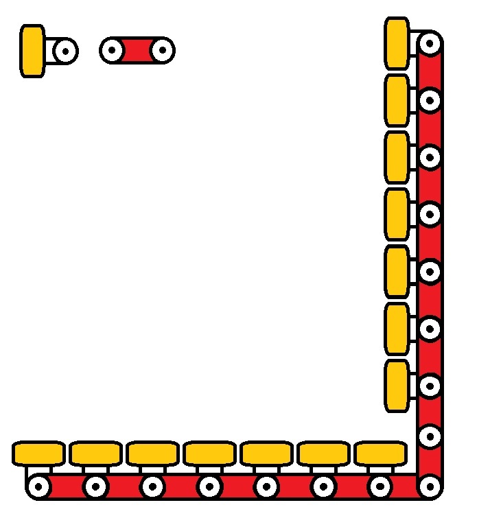

Серийных анатомических сидений не бывает по определению, потому что анатомия у каждого своя, значит анатомическое сиденье надо делать для каждого своё. А для этого надо снять с каждого заказчика индивидуальную мерку. Вариантов снятия пока что было два: погружение в жижу, которая застывает вокруг клиента и ложе из гвоздей(точнее из винтов). Второй вариант сильно дороже и сложнее, зато не имеет проблем, связанных с жижей: непонятно, какая у неё должна быть исходная вязкость, чтобы её можно было продавить, но чтобы на ней не отпечатывался волосяной покров спины, вдобавок она стекает вниз, так что приходится в ней лежать, а лежать и сидеть - это разные вещи и форма сидения для них, строго говоря, должна быть разная.
Ложе из винтов позволяет получить и протестировать любую форму сидения, но для этого придётся очень долго крутить эти винты(а их должно быть довольно много, чтобы отследить всю анатомию).
Короче, предлагается такой компромиссный вариант, навеянный темой про ринцлер: хребет сиденья делается из коротких звеньев, как большая велосипедная цепь. Каждая ось может затягиваться(гайкой или эксцентриком) так, чтобы обеспечить жесткую фиксацию звеньев, или ослабляться, чтобы обеспечить подвижность. На каждой оси крепится поперечная планка и из этих планок собственно и образуется поверхность сиденья. Такая конструкция позволит довольно точно подогнать сиденье к позвоночнику, правда без учета боковых выступов. И винтов крутить надо намного меньше.
Рисовал в пайнте, так что "анатомическую" форму нарисовать не получилось. :(

вариант #3:
использовать не жижу, а гущу. что-то типа твердеющего пластилина или холодной сварки.

Ок, ну сделали мы такое устройство. А дальше что? Как получившийся профиль переносить в металл или композит?
В идеале же - большая коробка, в которую насыпается быстротвердеющия цементрая смесь, керамзит, песок - наполнителей должно быть столько, чтоб материал именнно не особо мялся под твоим (и, главное, своим!) весом.
Т.к. бетон застывает реально долго, материал постепенно досыпается и трамбуется пока не примет твою форму тела, после чего оставляется досыхать.
Затем шпаклюем, шкурим - вуаля, готовая форма для вакуумирования композита.
К слову, еще интересная идея - снимаем два слоя с матрицы, кладём их в форме один на другой + проставки в районе пары см (например, пенопласт XPS).
Заливаем сверху пену и ложимся сверху. Вуаля, композитный сэндвич с сердечником из полиуретановой пены!
Я лично делал форму из двухкомпонентной полиуретановой пены, и надувной матрац в качестве лежанки - чтоб чётко форму тела прияняло. Минусы - очень сложно без помошника (она поднимается и встаётся за пару минут), печёт зад некисло (я подкладывал одеяло), ну и дорогая, зараза, а надо реально много если хочешь форму, по которой можно сделать матрицу. Пока ограничился просто получившимся профилем под зад и изгиб спины.
Да, просто монтажная пена однокомпонентная пена не пойдёт. В больших объёмах она поднимается ОЧЕНЬ неравномерно, будет вся в "кавернах", очень долго сохнет (полимеризиуется влагой воздуха), проходили-с.

Можно, получив слепок, разрезать его по плоскости на 10 - 20 срезов на раввном расстоянии друг от друга. Положить срезы стопкой, и отфоткать хорошим фотиком с расстояния, уменьшив перспективные искажения до незначительных. Перенести полученные срезы в 3д редактор, отмоделлить срезы, соединить в форму. Откорректировать полученную 3д модель в сторону эстетичности, гладкости, придумать декоративные формы, выемки, крепления. Распечатать на большом 3д принтере , как болван, и немного зачистить зашпаклевать. И методом вакуумирования, изготовить из карбона сам продукт
Т.к. бетон застывает реально долго, материал постепенно досыпается и трамбуется пока не примет твою форму тела, после чего оставляется досыхать....
...Да, просто монтажная пена однокомпонентная пена не пойдёт. В больших объёмах она поднимается ОЧЕНЬ неравномерно, будет вся в "кавернах", очень долго сохнет (полимеризиуется влагой воздуха), проходили-с.
Согласен с Balorom. Пену я пробовал - легко только в идеале. Со стрейтчем тоже не все гладко.
Вместо цементной смеси используем смесь состава: 1 часть перлфикса (гипсовый клей) на 2-3 части мелкого просеянного песка. Первые 15-20 минут смесь достаточно пластична, застывает за пару часов. Нагрев довольно комфортый. Между телом и смесью разделитель - полиэтиленовая пленка. Излишки и наплывы убираются ножом, шпателем, циклей. Полное высыхание - примерно сутки. Достаточно точный профиль получается в 2-3 захода.
Затем слой разделительной пленки и той же массой можно заливать. После высыхания шпаклевка и доводка. Особенное внимание обратите на симметричность правой и левой сторон.
Всего уйдет 1 мешок перлфикса (30 кг) и 80-100 кг песка.
С другой гипсовой смесью возможны проблемы, перлфикс тут идеален.

Что мешает положить на ложе из гвоздей пенку(для убирания неровностей), потом полиэтилен и наклеить на него пару слоёв стеклоткани? На время застывания смолы можно самому сесть сверху или положить вместо себя несколько мешков с песком(водой).
Хотя я бы ради эксперимента попробовал нагреть в духовке полосу тонкого акрила до состояния тряпочки, быстренько расстелить и сесть сверху.

Если делать перлфикс с песком - точно не сползет, но и прибавить его спиной не получится. Только намазывать в нужных местах, и срезать в ненужных
Добавлено через 51 секунду:
Но при этом форма получится разовая, под одного человека, и под одно положение тела
Вот я и говорю, что формируется вручную, а не продавливается телом.
 Заголовок сообщения: Re: Анатомическое сиденье.
Номер сообщения:#20  Непрочитанное сообщениеДобавлено: Ср ноя 28 2018 15:29
Сообщения: 646
Благодарил (а): 291 раз.
Поблагодарили: 336 раз.
Анатомические сиденья очень распространены в мире автоспорта, от любительского до Формулы 1. Если вкратце, то выглядит все так (взято отсюда):
- базовая твердая основа:
- формовка пеной:
- выравнивание/шпатлевка:
-финишная обработка:
- контуры:
Ну а дальше стандартная выклейка из стеклоткани
В Формуле 1 похожий прием, только сажают пилота в универсальную матрицу и заполняют пустоты пеной, а потом долго и тщательно подгоняют, в т.ч. и клейкой лентой:
В целом применимо и для лигерадостроения. Но как правило у нас нет каких-то ограничений ни по росту/массе человека, ни по габаритам, куда надо вписать кресло, да и углы наклона могут быть как почти вертикальные, так и почти лежачие. Поэтому нам требуется не просто подгонка чего-то универсального под себя, а изготовление полностью индивидуального кресла под конкретного человека и лигерад. И тут как раз идея Dim'а может сильно помочь!
Отчасти Дмитрий предложил решение изготовления матрицы:
Для более точной подгонки, можно пойти дальше.
После настройки "звеньевой основы" и регулировки с помощью пенок/пенопласта и пр. можно сделать матрицу для изготовления кресла с помощью слепка спины. Для этого частично используем технологию изготовления манекена по слепку тела (некоторые портные так делают в домашних условиях):
- медицинский бинт-гипс на спину и усаживаемся на настроенное и подогнанное "звеньевое" кресло, т.о. при высыхании гипса на теле получаем слепок-матрицу.
- по матрице стандартными методами изготавливаем ковш кресла.
При таком подходе можно уже достаточно быть уверенным в том, что кресло будет анатомически удобным.
Ели есть доступ к 3D сканеру, например, к такому:
Встречаются такие иногда на выставках, иногда в торгово-развлекательных центрах для создания 3D-сувениров:
То можно вообще избавиться от ручной матричной выклейки, а создать 3D модель кресла опять таки с помощью "звеньевой" подогнанной основы. Ну а как это сделать - дело техники и обработки полученного изображения. Далее уже создается трехмерный проект самого ковша и решается вопрос либо о создании 3D матрицы на принтере, либо уже самого ковша на 3Dпринтере.
Потенциал в идее dim'а все таки есть!
