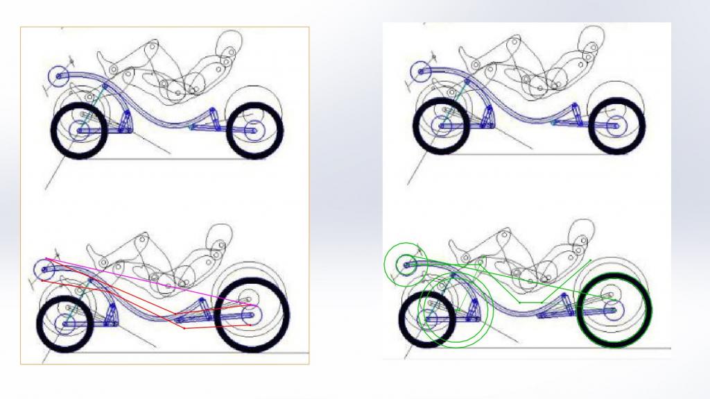

Добрый день - теперь и на этом форуме) Надеюсь, я тут приживусь... Перейду сразу к сути.
Являюсь заядлым электровелосипедистом, и уже как 6 лет увлекаюсь этим делом. Проект за проектом - и появляется понимание чего мне надо и чего я хочу - растут пробеги, растет техническое совершенство аппаратов - падает вес... а мощность не растет) И нравится мне следующее - большая дальность хода, маленький (со ссылкой на электро) вес, умеренные (до 50 - 60кмч) скорости. Как я писал ранее, каждый мой следующий проект облегчался и наращивал батареи - 800 - 1000 - 1200 - 2250квтч. И вот, в последней итеррации последнего проекта, запихнув 2+ квт в 30 килограммовый байк (вот он - https://sun1-10.userapi.com/c840730/v84 ... Eso5kE.jpg ) я понял, что я уперся в тот предел, когда байк еще остается легким - и не могу нарастить дальность хода еще больше, без перехода в класс неподъемных мопедов. Скатался в крым, поставив рекорд для 1 дня езды - 530км. Привык к пробегам за 300км. Поездки на 200км стали нормой жизни, 100км - типовым комьютингом по делам в москве. И вроде, байк успешно справляется со своими задачами - не ломается, далеко и быстро ездит...
Но пробег, похоже, тот еще наркотик. Кто то без ума от скорости, кто то - от динамики. А я - от пробега. И я вижу только одно решение, как выход из этого тупика технического несовершенства батарей в плане емкость/вес - снизить аэродинамические потери. Ведь если не можешь нарастить бак - уменьшай паразитное сопротивление, сколько % выиграешь - столько и пробега получишь. Собственно, лигерад. Примерное ТЗ выглядит примерно следующим образом:
-Вес - 40кг
-Аккомулятор - 3+квтч
-Двухподвес
-Мид или лоурейсер.
-500км пробега при 40кмч.
В качестве материала вижу хромоль, и алюминиевые и карбоновые части. Подвески вижу воздушную, рычажную, ходом 100 - 100 мм. Пробег - на текущем байке на 2х киловаттчасах я могу проехать 200км на скорости 40кмч, с энергозатратами около 400 ватт и помощью педалей (10втч на км), иногда дальше - бывали расходы 7втч км при небольшом попутном ветерке. Возможно ли уменьшить потребление в 2 раза за счет снижения миделя? Если получится свести потребление до 200 ватт (с педалями или без) при средней скорости 40кмч, то в теории, будет достаточно 2500втч для пробега 500км (лучше брать с запасом, 3квтч) Это достаточно скромный по габаритам и весу АКБ, в районе 15 кг, габаритами с небольшой рюкзак. Я накидал общий эскиз проекта, совершенно не окончательный - это просто эскиз, рисуя который я рассуждаю на тему *что делать, как делать*
Выбрал колеса 20 и 26'. Рычажную подвеску с рычагом примерно 1 к 3, и ходом 100мм. Хотелось бы видеть посадку чуть наклоненную вперед - не строго горизонтальную, а немного приподнятую - примерно ту которую занимает человек в шезлонге. Никак не могу определиться с рулем - то ли делать его торчащим между ног к груди (кажется такой зовут хомяком), или же делать его в виде рукоятей по бокам тела (как я понял это называется аватар). Привод задний - цепной. Моторное колесо - переднее, или в виде МК, или в виде подвесного мотора в оси вращения подвески с цепной или ременной передачей. Вызывает определенные сомнения кареточный узел - если выносить его далеко вперед то страдает габарит и слишком много веса ложится на переднее колесо, плюс из за подвески вырастает высота. Если переноить его за рулевую - то наоборот, будешь сидеть где то далеко сзади на заднем колесе. При текущем виде ограничен угол поврота колеса педалями - около 20 градусов в 1 сторону при нижнем положении шатуна (если не крутить педали и держать шатуны параллельно земле, то ограничений нет)
Бюджет - видится от 250тр. Срок реализации - неясен, так как я не готов в данный момент вкладывать большие суммы, и наверное с полгода - год буду проектировать и думать. Проектировать планирую на компоновочном этапе в компас, затем в солиде, там же рассчитывать прочность. Декоративные детали как обычно в 3д максе. Также в целом не совсем уверен в реализуемости именно *лигерадной* части проекта - для чего и пишу сюда. Есть ли какие то критические недостатки в набросанной компоновке? Насколько, на ваш взгляд, снизится сопротивление аппарата по сравнению с классическим МТБ? Возможно ли ехать 40кмч с легким педаляжем и 200 ваттами поддержки? Как выполнить руль и каретку? и еще 100500 вопросов...

Torsus_SD, с лигерадами опыта нет?
Если так, стоит познакомиться с лежачей техникой в живую, в столице есть народ, кажется даже электричка была...
Ну или собрать на пробу быстро и дешово себе лигерад (на авито фреймсеты продают, два конструктора в Москве, один в Волгоградской области). Обучение езде - 15 минут, км через 30-50 - уверенная езда, через 1000км - "слияние" с техникой будто всю жизнь на ней ездил.
1. Стоит посмотреть на опыт других, например, тут http://etracab.ru/
2. Посмотреть как быстро и несложно можно собрать свой лигерад, используя максимально готовые решения, возможно адаптируя чужую конструкцию.
3. Если по 2-му пункту ответ отрицательный, то приступать к проектированию своего лигерада под свои задачи. Придется все равно изучить опыт чужой постройки, разобраться в геометрии.
Если рано или поздно придете к п. 3, то нужно более детальное ТЗ для советов:
1. Езда по дорогам, вблизи крупных центров "цивилизации" (максимум за сутки эвакуация) или глухие места, с автономным путешествием?
Ответ на этот вопрос поможет определиться:
- с уникальностью, надежностью и ремонтопригодностью конструкции, выбор материала рамы. Но в любом случае рекомендовал бы использовать готовые стандартные узлы, амовилку в частности, на случай быстрой замены в любом уголке страны.
- с полезной загрузкой и ее размещением для уверенной езды и хорошей управляемости.
- с колесами и подвеской в зависимости от качества дорог (баланс сместить в сторону хороших шоссе и экономного расхода батареи или в сторону безопасной управляемости и комфорта на плохих дорогах)
2. Как планируется добираться до точки выброски (авто/жд/авиа)/своим ходом?
Соответственно:
- ограничение по массе и габаритам, возможно придется предусмотреть частичную разборку. Для простоты ориентирования, вес лигерада на 30-50% больше аналогичного велосипеда + батарея и эл.двигатель.
После основных вопросов ТЗ можно приступить к компоновке.
Вот тут бы упростить и отказаться от передней рычажки, т.к. придется очень хорошо поработать над геометрией для хорошей управляемости, не просто изготовить легкую/прочную без паразитных изгобов конструкцию. Мотор колесо и амовилка простой путь и ремонтопригоден. Снижать нагрузку на переднее колесо или даже неподресоренную массу передка на асфальте смысла особо не вижу.
Отталкиваться придется от высоты каретки и высоты кресла. Комфортный угол между спинкой кресла и кареткой 120-140 градусов. Но бывают физиологические проблемы с затеканием ног при слишком высокой каретке, поэтому незадирать ее выше 100-150мм, а лучше на уровень седла или ниже опустить.
Это вопрос предпочтений. Лучше пробовать. Я остался с верхним рулем, но поставил булхорн для более вытянутых рук, т.к. с хомяком после нескольких часов чувствовался дискомфорт в локтях.
Можно рассмотреть также подвесной мотор с приводом на заднее колесо. Тут сразу вырисовывается не хребтовая, а пространственная рама с размещением внутри батареи и мотора - вся тяжесть как раз окажется внутри колесной базы, а сзади уже груз с кофрами/баулами/велоштанами и т.п.
Боюсь что так. Есть опыт сборки и компоновки велосипеда вообще по кусочкам, ну собственно фотка того что есть в посте, но лигерады меня заинтересовали как интересный технический вызов и возможность выйти из тупика несовершества весовой отдачи батарей. Я долгое время смотрел и читал про чужие конструкции, и вынес примерно следующее: Лоурейсеров и мидрейсеров с полной подвеской фактически нет, так как это гоночный экземпляры под трек, и подвеска их только утяжелит. Хайрейсеры мне не особо интересны по причине того, что есть сомнения что их сравнительно небольшой выигрыш в миделе окупит все сложности и дороговизну проектировки и сборки. Меня заинтересовали многие аппараты в плане отдельных узлов, я их сохранил в папочку .
1) Езда предполагается сугубо по дорогам, пример желаемых маршрутов - Москва - Питер, Москва - Минск, Москва - финляндия, Москва - севастополь, и все в таком духе. Ну и съезд на грунты при особой необходимости. Подвеска в данном случае - защита инерционной тяжелой конструкции от ударов дорожных ям и возможность выезда на грунт при необходимости. Колеса -в данный момент я использую швальбе марафон +, 45мм слики, в общем то врядли я буду использовать более тонкую резину. Опыт обычного велосипеда показал, что наиболее оптимальные покрышки для меня - 1.5 - 2 дюйма, как баланс между стойкостью к пробития, комфорту и накату.
2) Предполагается что подобный аппарат способен доехать куда надо своим ходом априори, и быть разобранным и упакованным в челол - далее в машину или поезд и обратно домой, если нет желания ехать обратный путь. Я несомненно выберу вариант легкосъемности батареи, как в текущем велосипеде - эта фича показала себя чрезвычайно полезной. Вот пример как увозил эпик после поездки - https://sun1-9.userapi.com/c840730/v840 ... 8xY2V8.jpg - в данном случае хватило демонтажа переднего колеса. В случае с лигерадом, я вижу необходимость в съемных колесах, батарее, кресле, и возможно размыкании одного из шарниров амортизатора для сложения рычагов подвески

Torsus_SD, если есть опыт в самостоятельной сборке байка, да еще и электро, то с лигерадом не сложнее, только длину тросиков переключения/тормозов или гидролинии на заднее колесо надо подобрать (1,8м как на байках может не хватить)
Рост у вас не маленький, поэтому особо на лоурейсер я бы не стал ориентироваться. Заметность на дороге важна! да и крен в поворотах из-за низкого ЦТ нужно будет большой делать. Дорожная пыль и выхлоп особенно дизелей снизу обитает. На частых остановках опирание ногами и посадка-высадка в тяжелый аппарат могут быть затруднительными.
Начните компоновку с комфортной высоты 45-50см от земли, посадка-высадка не сложнее,чем в кресло, обзор нормальный, заметность неплохая получаться.
По поводу покрышек. Тоже как универсальные предпочитаю 1,5-2" - трещины они способны проглотить без сильного задействования подвески.
По поводу перевозки. И я в авто обычно гружусь, поэтому по длине отталкиваюсь от 1,65-1,75 м в длину при снятых колесах. Это средняя длина багажника седана\универсала В и С класса при сложенных задних сиденьях. Регулируемый БУМ см 10 может сэкономить еще. В поездах можно в багажных вагонах грузить лигерад (Solo, наш форумчанин-путешественник, так делал)
По поводу передней подвески.
Если есть возможность изготовить - уже хорошо! Я пока с ходу не могу спрогнозировать управляемость лигерада с подобной рычажкой. На самокате у вас ЦТ был очень высоко и подвеска работала близко к вертикальной-продольной плоскости, сам рычаг короткий и достаточно жесткий вышел (не вашу ли тему я видел на форуме электросамокатов?). Будут ли в поворотах на лигереде какие-то пагубные явления - пока без ответа. По подвескам и управляемости у нас Олег (Balor) преуспел, возможно подскажет.

не советую барть 20 колеса, они реально тратят больше энергии при качении
не советую самому городить передную подвеску, лучше использовать стандартную амо вилку, для начала
советую начинать компановку с прокладки цепи, сидения, колес и т.д.
ну и лежачая класика именно такая не потому что так хочется, а потому что на это есть причины

Torsus_SD писал(а):
Территориально я в Жуковском. Так то могу приехать в любую точку МО) Мой рост 174см
Печально, скорее всего в мой Дредноут ты не влезешь, если у тебя не длинные ноги как у Брумина. (У него рост тоже 174см, однако как-то умудрился влезть даже со 170мм шатунами, хотя мне пришлось ставить 150. Надо мерять, короче - из-на небольшой ошибки проектирования вместо запаса вышло, наоборот, длинее чем я думал)
А вообще будет погода получше - заезжай хоть своим ходом, с меня зарядка и попробуешь что у меня есть.
Torsus_SD писал(а):
остался в полном восторге - 140мм ход подвески спереди был аналогичен ходу моей телескопической вилки (между прочим рокшос ревелейшн, совсем недешевая и весьма навороченная штука) - и... эта мелкоколесная кракозябра оказалась на голову мягче моей подвески.
Да, рычажки рулят, подтверждаю. Еще один рычажный аппарат, который ШИКАРНО жрёт любые кочки - Андроид 2 Иосифа. У него система даже в чём-то лучше моей, т.к. нулевой брейкдайв, зато цепь длинная и ролики (ну и флопа тонна, не без этого).
Вообще ты знаком с терминологией, которую нужно изучить для создания собственного одноклейного ТС?
Угол рулёжки, трейл, оффсет, флоп, база, расположение ЦТ очень важны, т.к. в отличии от сидячего велосипеда, где можно в широком спектре держать баланс телом, лигерады из-за лежачего положения тела управляются ТОЛЬКО рулёжкой, и любые недостатки управляемости крайне очевидны.

Зря ты так думаешь. Преимущетсво мид/лоурейсеров не такое уж и большое - да, блокированное телом заднее колесо улушает аэродинамику, но 90+ процентов аэродинамики идут от кокпита и положения райдера.
Все аппараты, на которых были поставлены рекорды часовой мощности - хайрейсеры, вместо блокирования заднего колеса там используется сплиттер между колёсами - роль которого может играть рама + место под батареи + обтекатель.
Имей ввиду - чем ты ниже, тем:
а. Тяжелее держать баланс.
б. Хуже видно тебя.
в. Хуже видно ТЕБЕ.
В сочетании с сильно лежачим положением езда по незнакомым дорогам будет опасной даже с подвеской, имхо.
Ну и я, лично, фанат переднего привода с подвижной кареткой, т.к. это позволяет иметь короткую цепь, эффективную трансмиссию, низкую каретку без конфликта шатунов/ног с переднем колесом в поворотах (надеюсь, ты про этот аспект не забыл? На твоих аппаратах тонна этого конфликта).
