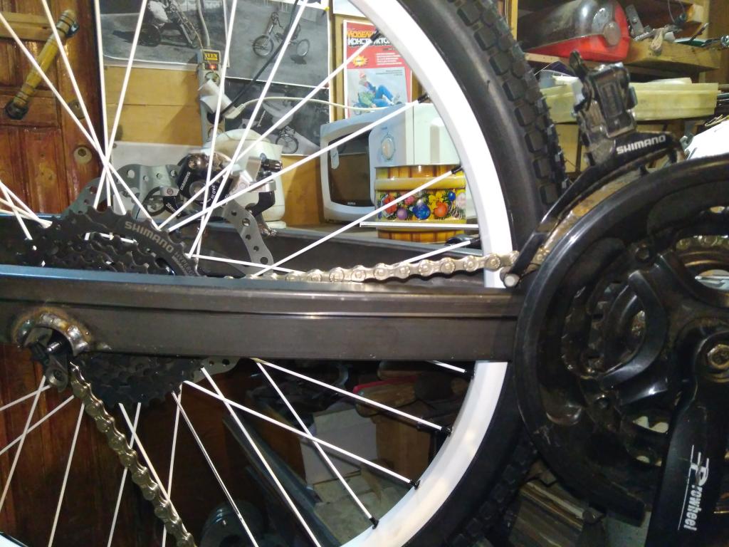

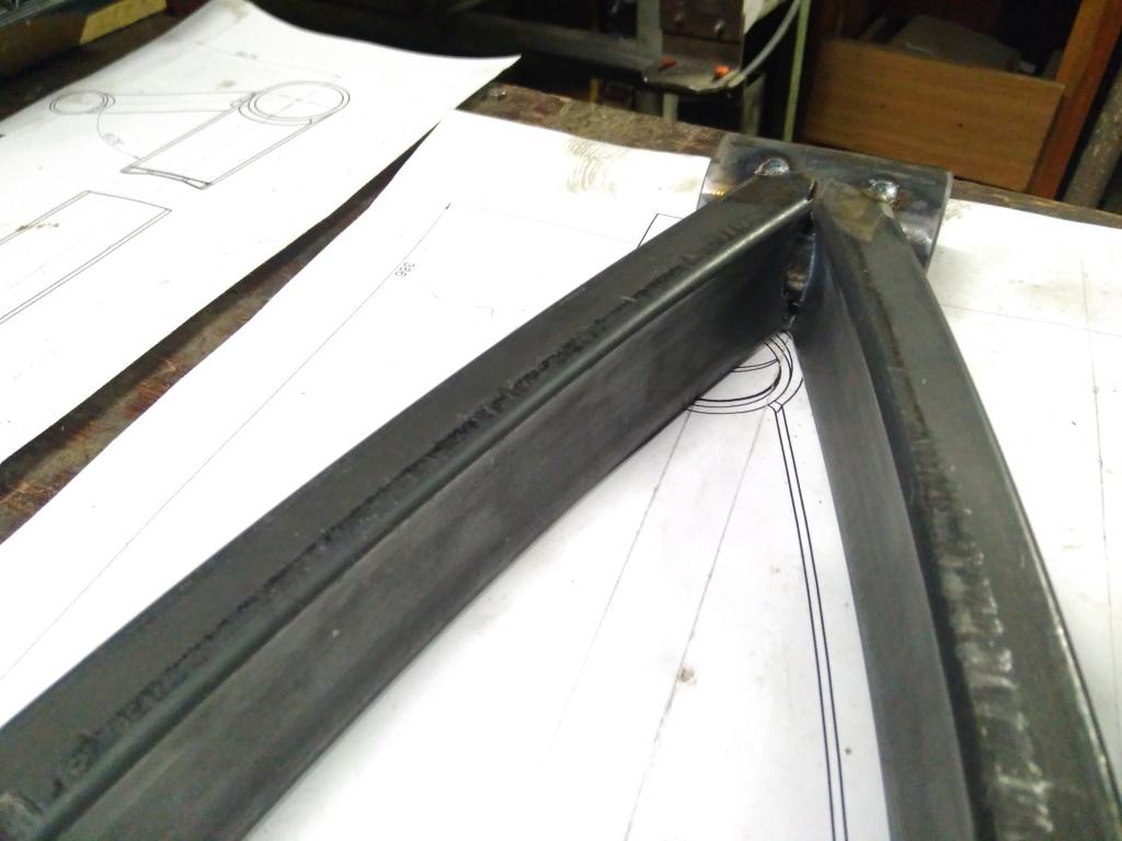

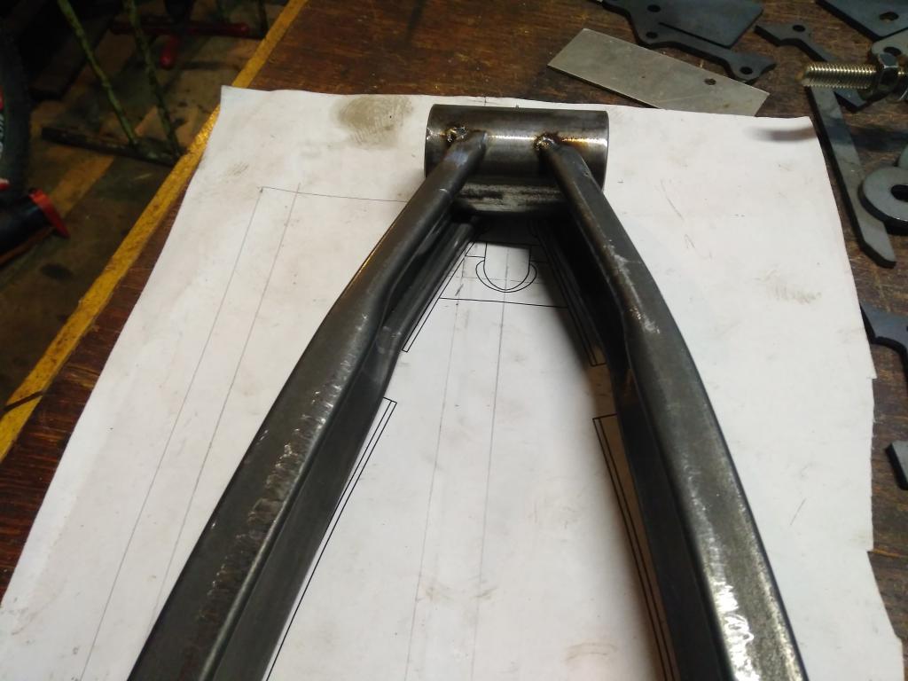

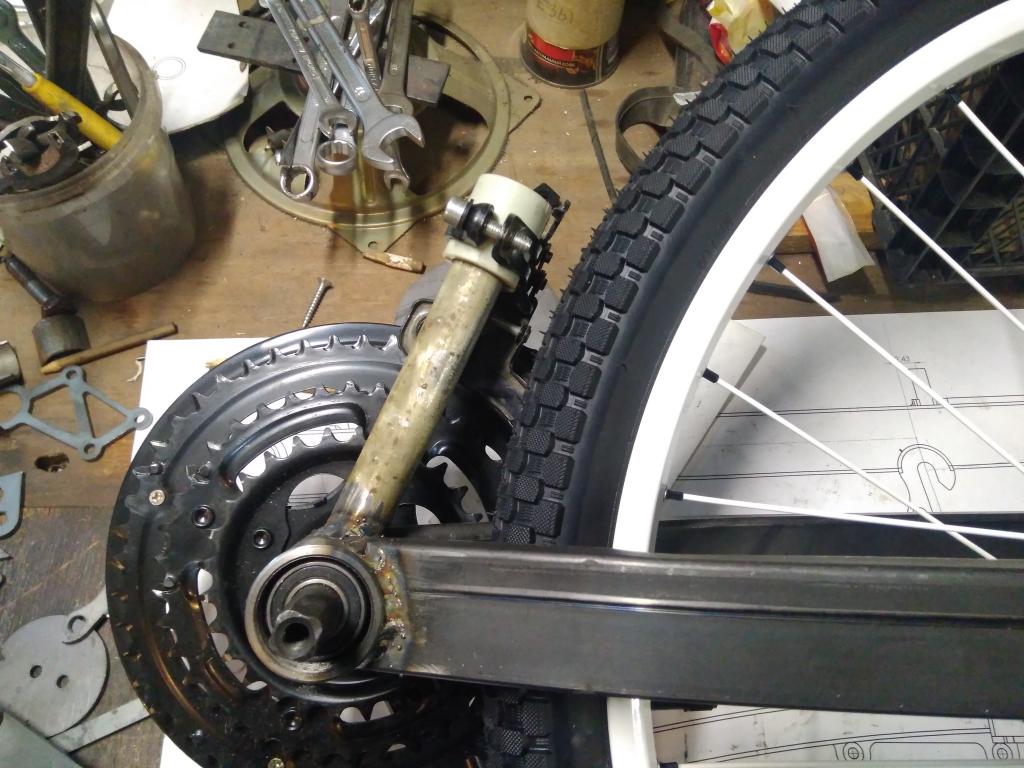

Начат новый проект - "Бурлак 24" (Б24). Это Бурлак на колесах 24", как видно из названия. Это компромиссный вариант для людей, которые недоросли (в буквальном смысле) до использования 26" колес, но 20" - уже мало. Прежде всего, этот веломобиль я строю для себя, с ним планирую пойти в следующее вело-водное путешествие, кроме того, есть заказчик на такой велик. Если велик получится удачным, то планируется построить еще пару машин для демо-целей. Предполагается, что вариант с 24" колесами получится самым универсальным, подходящим большинству пользователей.
Первая задача, которую нужно было решить - каретку поставить так близко к колесу насколько это возможно. Нужно это для того, чтобы эксплуатировать веломобиль мог человек ростом от 170 см. Поскольку рама строится из профильных труб 40х20, просто укоротив раму этого не добиться - покрышка не влезет. Поэтому было принято решение трубы рамы в ареале обитания покрышки сделать более узкими. Этого удалось добиться с помощью гидравлического пресса и простых оправок.
Трубы "похудели" в этом месте до 12 мм, что достаточно для покрышки 2.1" с грязевым зазором порядка 5 мм.
Следующая проблема, которая не давала покоя - при прокатке трубы внутренняя ее стенка приобретает складки (кто-то, я помню, замечал подобный дефект на Ринцлере - детали его рамы изготовлены по той же технологии, да и вообще, если посмотреть вокруг, можно заметить подобный косяк в некоторых вещах). Причина появления складок, я думаю, ясна: при гибке внешний слой растягивается, внутренний - сжимается, но поскольку стенка плоская, она довольно легко теряет устойчивость. Проблема ярче выражается на более крутых углах гиба и на более тонкостенных трубах. Изучив опыт других людей, я решил прокатать трубу с одновременным вминанием этой стенки, для чего на трубогиб был изготовлен ролик соответствующей формы. Результат получился довольно приличным и складок нет:
Еще одним решением данной проблемы может быть протяжка дорна через трубу уже после гибки, но для этого нужно делать оправку, которая будет удерживать трубу по всей поверхности внутренней стенки и боковых, по крайней мере. Для серийного производства, когда размер и форма заготовок уже устаканилась, это вполне приемлемый вариант.

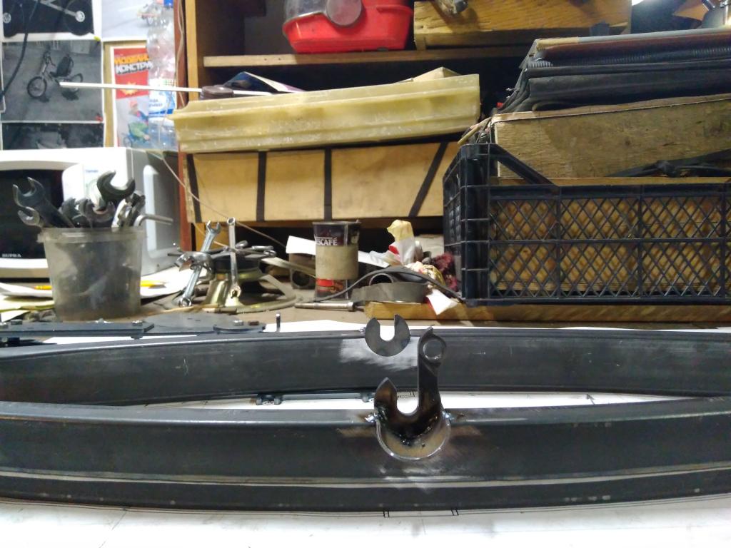

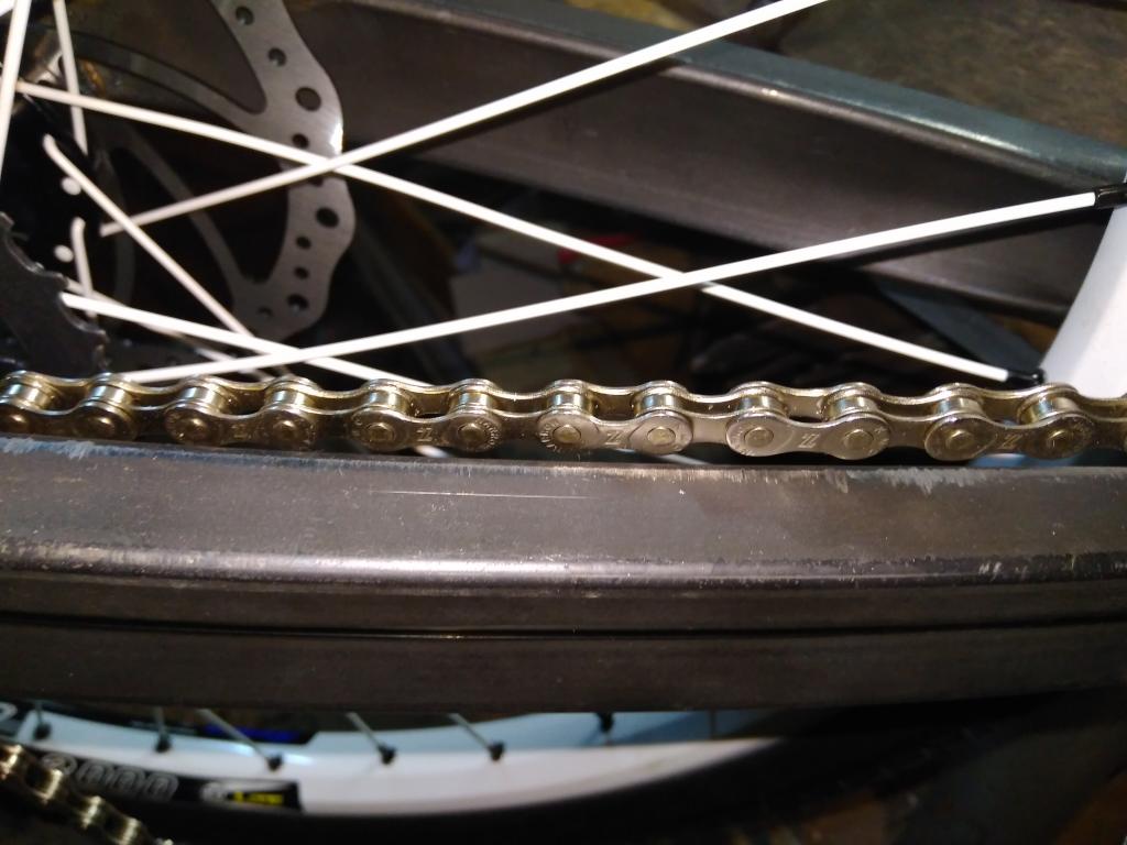

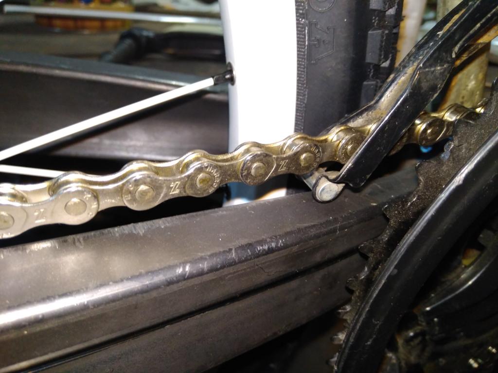

Еще один момент, который нужно было решить - цепь в комбинации передач "высшая" спереди - "высшая" сзади спотыкалась о раму, поскольку дропаут крепился под рамой. На короткой раме (с 20" колесом) эта проблема практически не появлялась, однако на длинной раме она проявлялась во всей красе. На Бурлаке 26 эта проблема была решена выпиливанием верха правого пера рамы
В данном проекте это решается по-другому: дропы врезаны в раму, таким образом, ось колеса лежит в плоскости нижней поверхности труб рамы, что позволило поднять колесо на 20 мм. Вкупе с более короткой рамой проблема устраняется.
Передний переключатель из-за близости каретки встает впритык, к тому же подходит только переклюк с верхним хомутом, поскольку у такого переключателя механизм расположен сбоку, а не сзади как у большинства переключателей с нижним хомутом.

Планетарка может помочь вам ?
Перегните место приварки дропов, подняв каретку вверх на 15*, или сколько надо.
Покажите последний файл во всей красе (со щитком). Поставьте размер от щитка до каретки.
За гибку в зоне каретки 5 балов.

Номер сообщения:#4  Непрочитанное сообщениеДобавлено: Ср мар 07 2018 12:41
а почему было не отодвинуть его на пару см?
 Заголовок сообщения: Re: Бурлак 24
Номер сообщения:#5  Непрочитанное сообщениеДобавлено: Ср мар 07 2018 13:11
Отодвинуть переключатель млжно только изменив угол установки пинуса, что делать нельзя - переключатели проектируются под определенные углы подседельной трубы, ну а отодвигать каретку по указанному мной ТЗ.
Номер сообщения:#6  Непрочитанное сообщениеДобавлено: Ср мар 07 2018 13:14
При небольшом изменении угла ничего страшного не произойдёт.
Кстати, можно поставить переклюк на проставку (т.к. вы в любом случает делате "тонкий пинус"), которая изменит угол установки переклюка на правильный (но, опять, при небольшой разнице в угле).
За это сообщение автора Balor поблагодарил: Denis Silantiev (Ср мар 07 2018 13:42)

Номер сообщения:#7  Непрочитанное сообщениеДобавлено: Ср мар 07 2018 13:19
Планетарка на тот же диапазон передач, что и недорогая МТБ-трансмиссия (порядка 500 %) - это дорого.
Добавлено через 23 минуты 31 секунду:
Конечно же можно, все зависит в данном случае от количества зубов на малой ведущей и малой ведомой звездах и положении замыкателя рамки. В данном случае - это звезды 28 и 11, и сейчас все впритык. Можно немного доработать рамку, если очень припрет, но это пока не требуется.
Но за идею спасибо!
Повторяюсь: перегнуть раму в зоне дропов, поднять сидушку до 400 мм и в дизайне выигрыш, и диапазон по росту расширяется вниз.

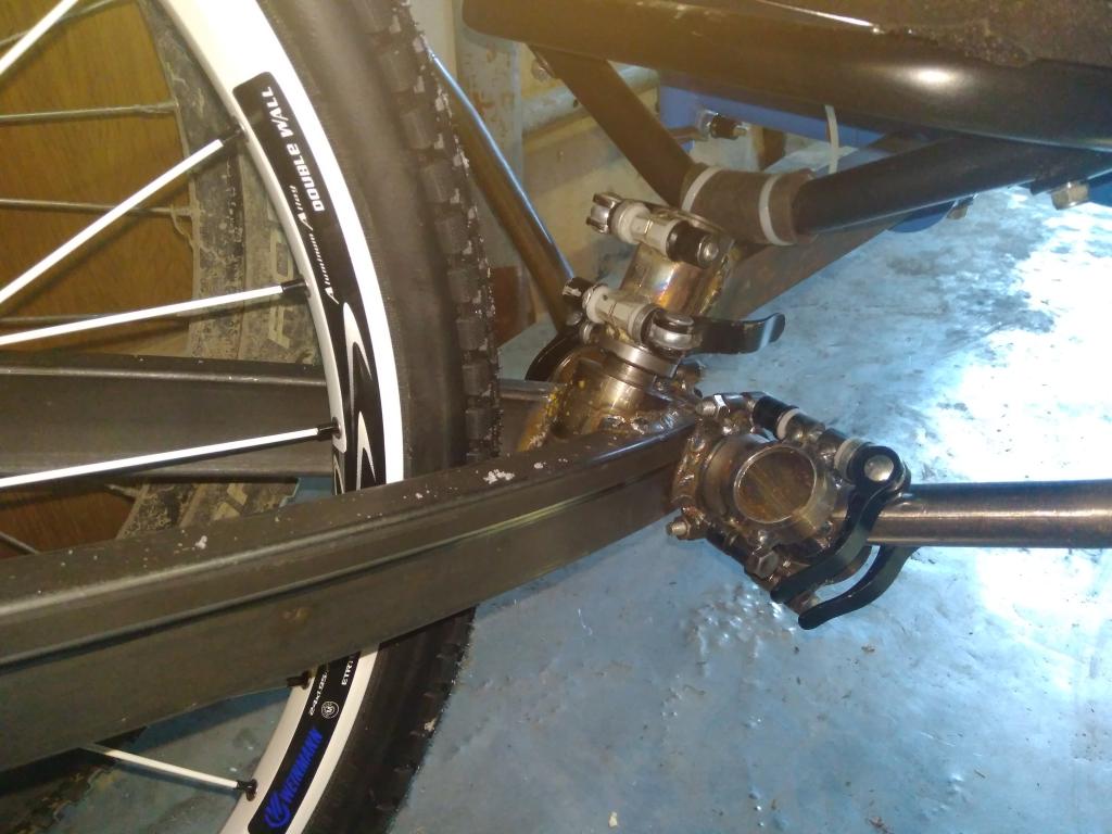

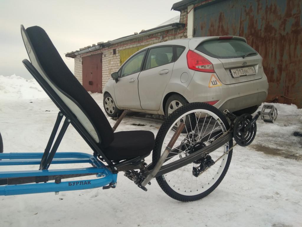

Номер сообщения:#13  Непрочитанное сообщениеДобавлено: Вт мар 13 2018 20:08

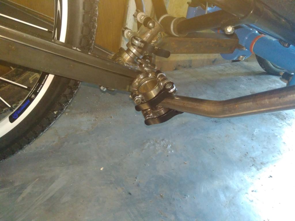

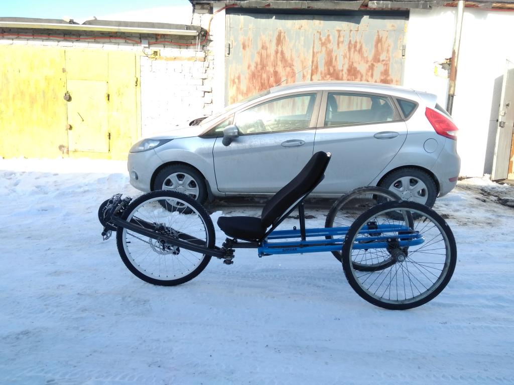

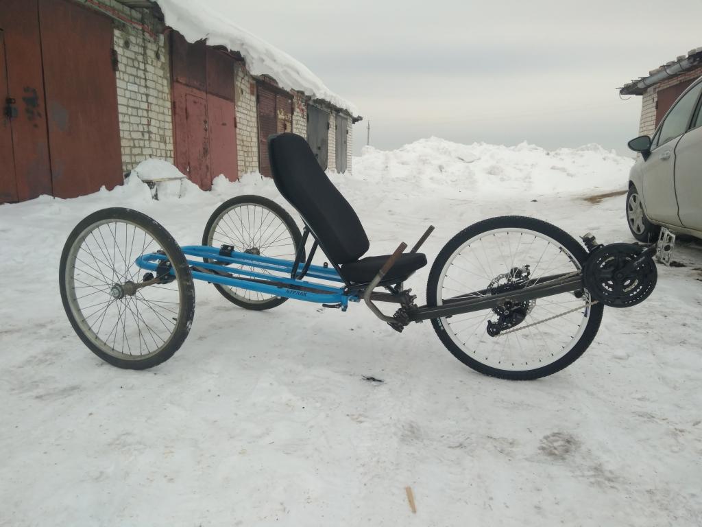

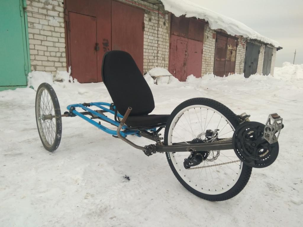

Велик уже на ходу:
И почти чистый вид сбоку для замеров углов, если кому нужно
Веломобиль на этот раз получил складной руль, который благодаря особенностям конструкции имеет регулировки как по наклону рукоятей так и "по дальности", что должно положительно сказаться на возможностях настройки машины под пользователя.
[youtube]http://www.youtube.com/watch?v=-KVxXxkxbJY[/youtube]
Конструкция этого девайса достаточно простая, но в ней многовато деталей, в частности, бобышек клеммовых зажимов, надеюсь упростить это дело в следующей версии.

А!!! Теперь я понял, почему у тебя передняя часть рамы заканчивалась с обеих сторон горизонтальными втулками! Вообще регулировки руля - круто!
Денис, а на задних колесах тормоза не предусматриваются?
 Заголовок сообщения: Re: Бурлак 24 (БигДенди 24)
Номер сообщения:#15  Непрочитанное сообщениеДобавлено: Вт мар 13 2018 21:05
Если бы трубка на конце половинки руля была не Т-образной, а Г-образной, то вместо двух зажимов можно было бы поставить один.
А если вместо трубки приварить шар, то можно убрать ещё пару зажимов.

Номер сообщения:#16  Непрочитанное сообщениеДобавлено: Вт мар 13 2018 21:48
Предусматриваются, задняя часть - на фото - временная, от моего синего Бурлака.
Такой вариант тоже рассматривается.
У шарового шарнира слишком много степеней свободы, а у руля есть один нюанс: нужно чтобы обе стороны были в рабочем положении выставлены одинаково. В варианте с регулировками наклона и вылета как сейчас - одна из регулировок делается совместно (по наклону), а вторая - независимо (по вылету), но можно организовать упоры-фиксаторы, таким образом, чтобы при раскладывании руля, половинки раскладывались бы до упора, то есть однажды отрегулировав положение по вылету, можно не думать о том, до какого уровня раскладывать руль. Шар хорош в качестве шарнира, но хорошо его зафиксировать - та еще задача, я не нашел примеров удачных решений зажимов такого шарнира, применимых именно под нагрузкой. Ну и сложность точного изготовления шаровой пары тоже не последнюю роль играет.
За это сообщение автора Denis Silantiev поблагодарил: Warlus (Сб мар 17 2018 02:18)
Номер сообщения:#17  Непрочитанное сообщениеДобавлено: Вт мар 13 2018 22:43
Не факт, ведь правая и левая руки у человека отличаются. По-моему тут важнее, чтобы человеку казалось, что выставлено одинаково. А этому нетрудно научиться после нескольких попыток. Сначала эксцентрик затягиваем не до упора, садимся и выставляем ручки как захочется, потом затягиваем до конца. Удобно, что можно менять положение рук в поездке, чтобы не уставали.
А зачем тут точность? Любой шар фиксируется, если зажать его между двумя кольцами, главное чтобы диаметр колец был меньше диаметра шара. И более того, кривой шар труднее провернуть. :)
Я использовал треугольную шайбу с тремя отверстиями по углам, два отверстия крепятся обычными болтами, а в третье ставится болт с эксцентриком. Тут - главное подобрать подходящий диаметр шара, маленький больших нагрузок не удержит, а большой - неудобный.

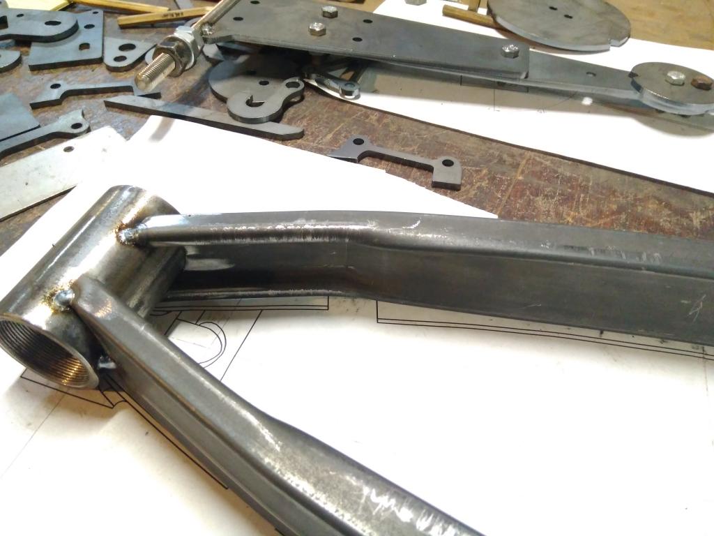

А зачем её удлинять-то?...использовать покупные картриджные под "квадрат", тем более, что они тоже на "промах",... бывают с разной длиной оси (от 113 до 127.5 мм).
-чтобы без проблем получался "грязевый" зазор и место для сварочного шва.
-если каретка самодельная и резьбовая, то её можно тоже удлинять, переместив подшипники.
Добавлено через 5 минут 21 секунду:
В "питонах", хочу заметить, не работает понятие "путевая стабилизация", прошу изучить материалы на сайте http://python-lowracer.de/geometry.html
-изучить не получилось, зато...
-в среднем фото показан перегиб передка.
Добавлено через 3 минуты 28 секунд:
Нужно всем, и автору тоже, а то потом и не вспомнишь. Ну и размерчиков пару- три не помешало бы.

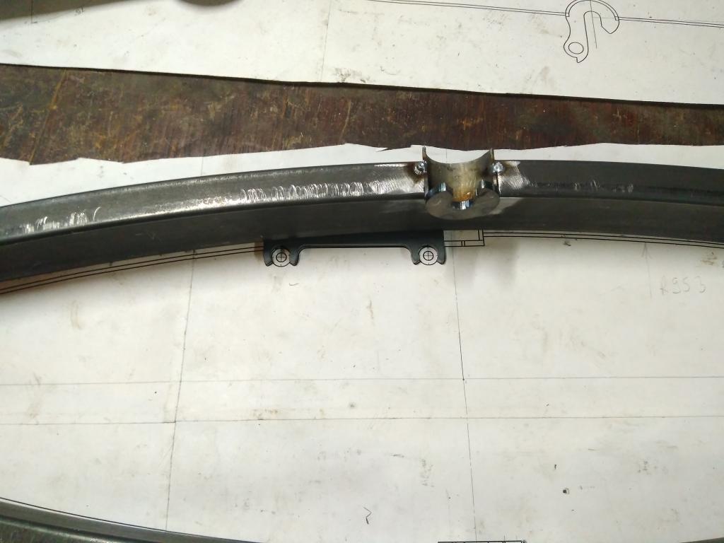

 Заголовок сообщения: Крепление заднего моста

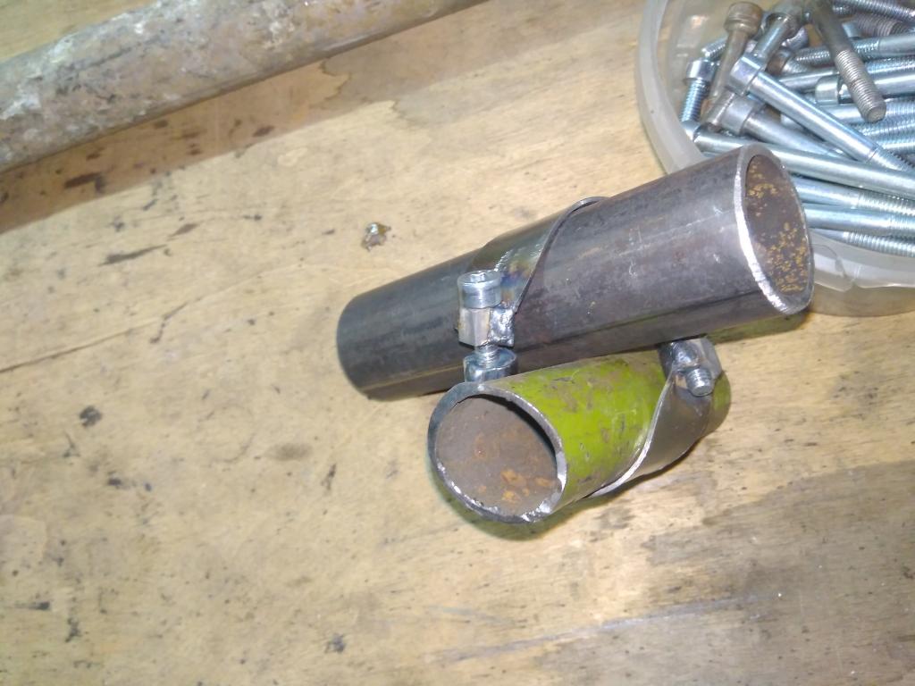

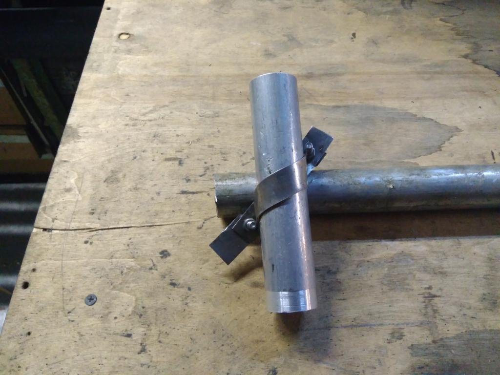

Номер сообщения:#20  Непрочитанное сообщениеДобавлено: Чт мар 15 2018 21:18
Лишние, по моему мнению, посты удаляются в этой теме без предупреждений.

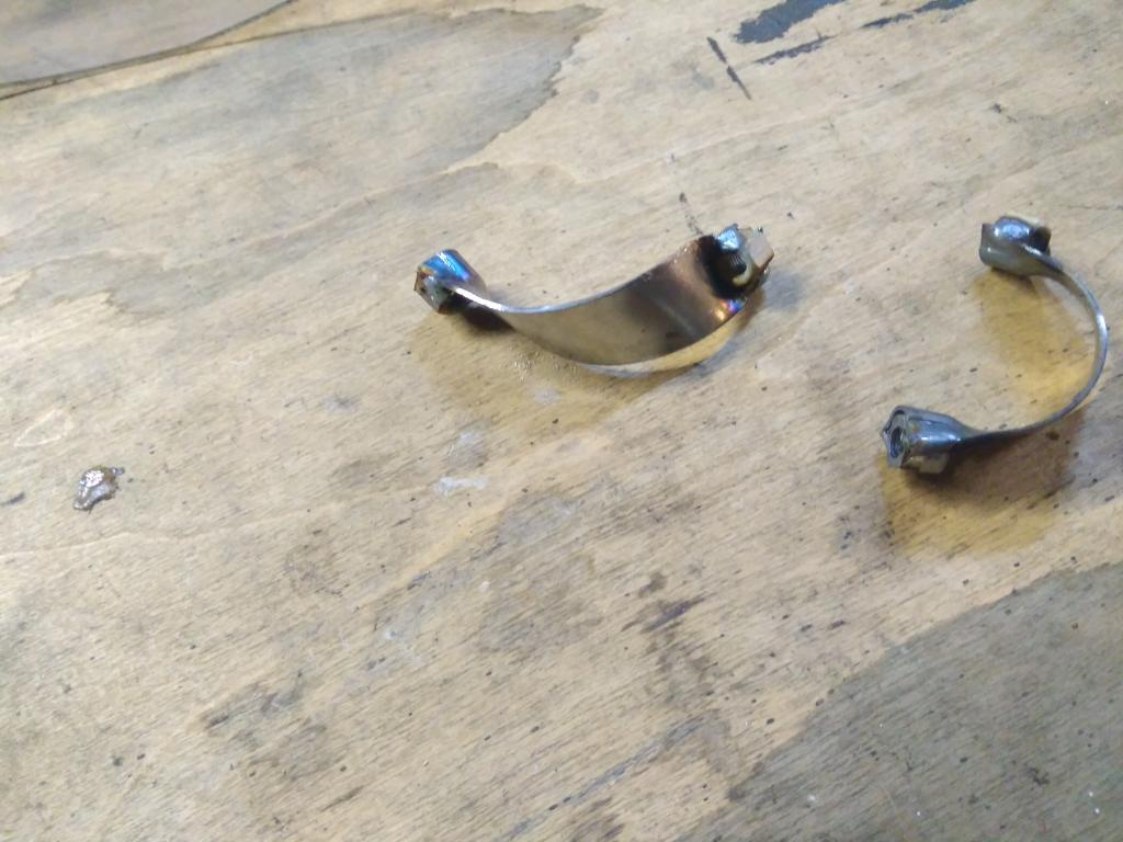

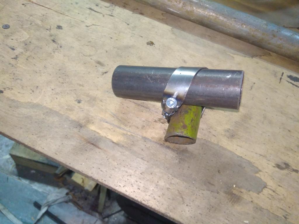

Решил заморочиться креплением заднего моста к раме минимально возможными (по весу и количеству деталей) средствами. Получился такой вот клеммовый зажим, состоящий из двух совершенно одинаковых половинок, который при помощи только двух болтов соединяет две перекрещивающиеся трубы.
Сначала был вот такой прототип на скорую руку:
Но мне показался он хлипковатым и сделал другой вариант:
Однако, такой зажим, в отличие от прототипа, получился не сбалансированным, то есть пытается при затяжке развернуть трубы вдоль друг друга, но поскольку мост будет крепиться к раме-платформе за две продольные трубы, то это не является проблемой.
Это промежуточное решение, возможно, появятся другие идеи.
