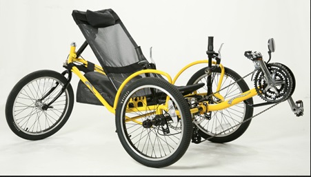

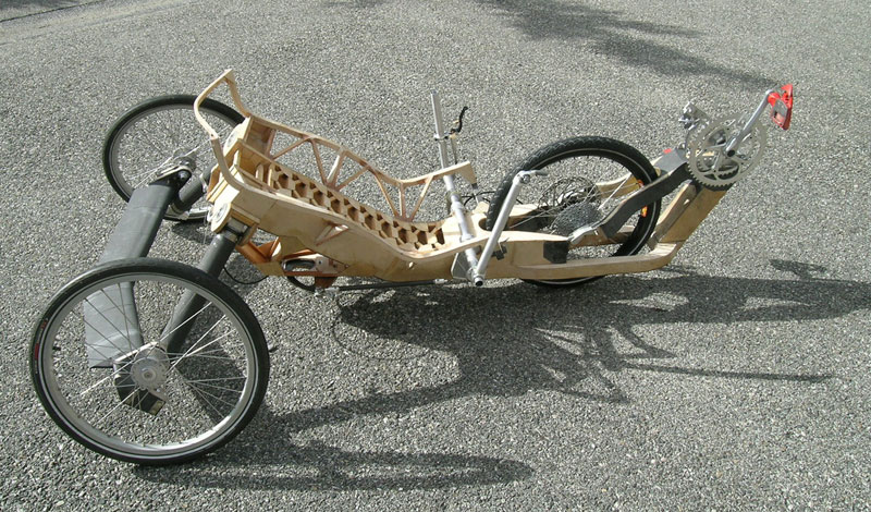

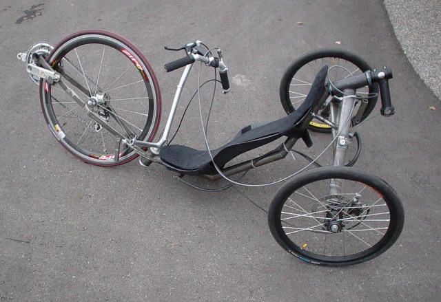

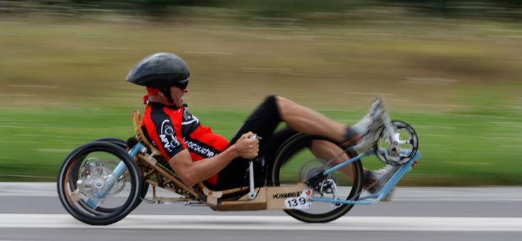

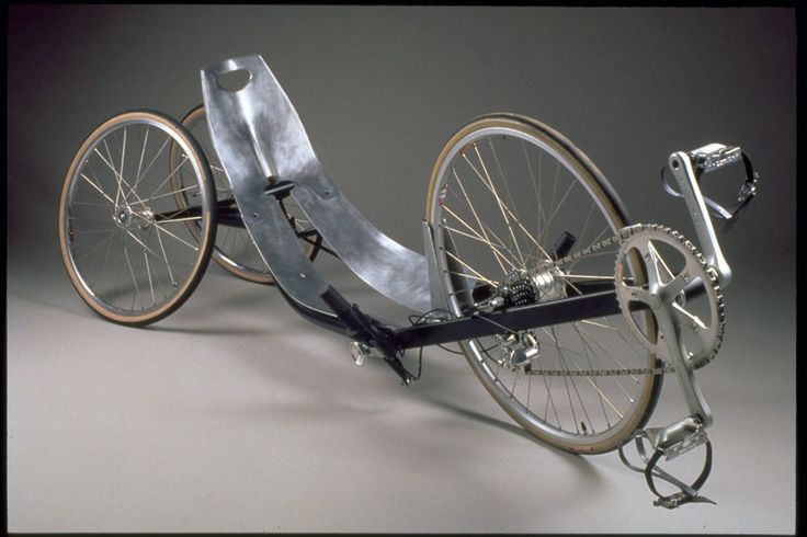

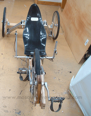

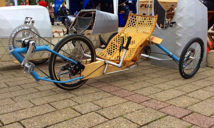

выкладываю фото дельтатрайков
Добавлено через 4 минуты 19 секунд:
еще немного

А почему заднеуправляемые-то? С ломающейся рамой, по типу питона, только весовая стабилизация не за счет угла рулевой, а засветился веса пилота. Поворачивает то все равно переднее колесо.

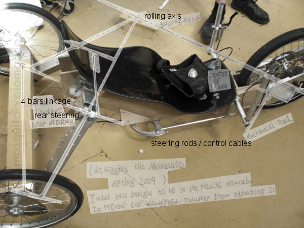

если я правильно понял то ( питон это переломка под сиденьем ) а здесь педали и сиденье на одной раме .причем на ходу вся конструкция не заваливается а наоборот пытается выровнятся
Добавлено через 6 минут 40 секунд:
вот механика поворотов :mrgreen:
Гы. И четко видно, что задние колёса не меняют своего положения, а поворачивает переднее колесо.

Ружинский Юрий Иванович и его дельтатрайк .юрий пытается решить проблему стабилизации с помощью пружин а автор который делал таракан (не помню извините) решал эту проблему с помощью резиновых жгутов .
 Заголовок сообщения: Re: дельтатрайки заднеуправляемые
Номер сообщения:#6  Непрочитанное сообщениеДобавлено: Ср дек 27 2017 22:30
ни одного заднеуправляемого.
и не надо в одну кучу мешать разные конструкции

но механизм управления то сзади. :hand: :mrgreen:

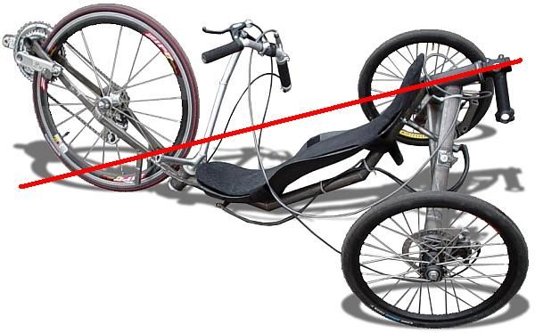

вот заднеуправляемые, а то получается как у детей в учебнике по математике: "чтобы найти длину окружности, надо диаметр умножить примерно на 3" :shock:

Опчет если уж и делать переднеприводной трайк, значительно проще и БЕЗОПАСНЕЕ сделать его с подвижной кареткой.
Все аппараты где поворот инициируется перед ЦТ нестабильны и имеют тенденцию к перенепредсказуемым манёврам на скорости - поэтому их почти не делают.
Заднеуправляемые погрузчики - редкое исключение, и они не предназначены для быстрой езды.

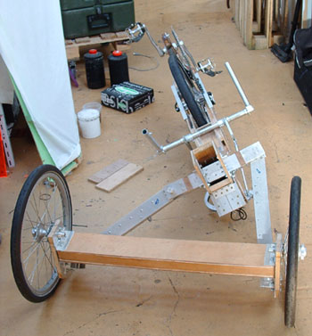

ну тогда вот вам еще заднеуправляемый :D
http://www.jetrike.com/jetrike-mods.html
тут по крайней мере есть все чертежи, практичность и логичность
