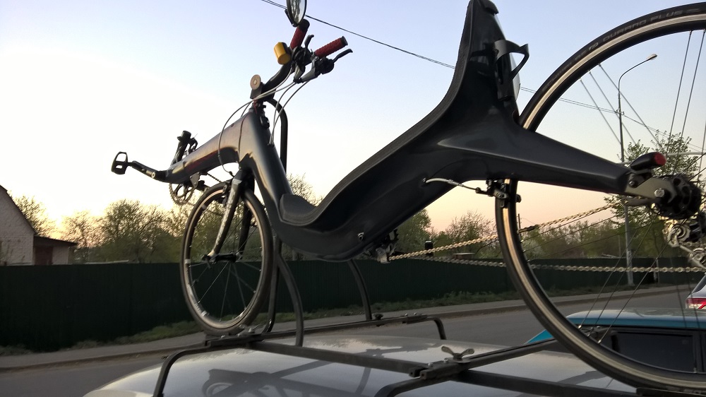

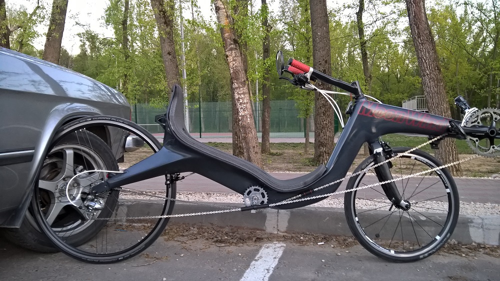

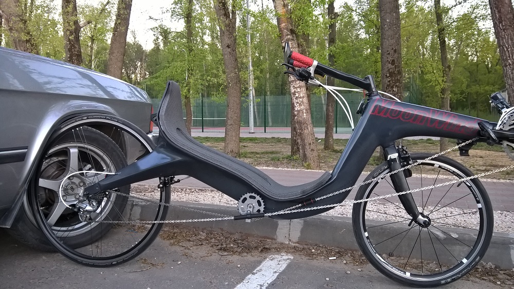

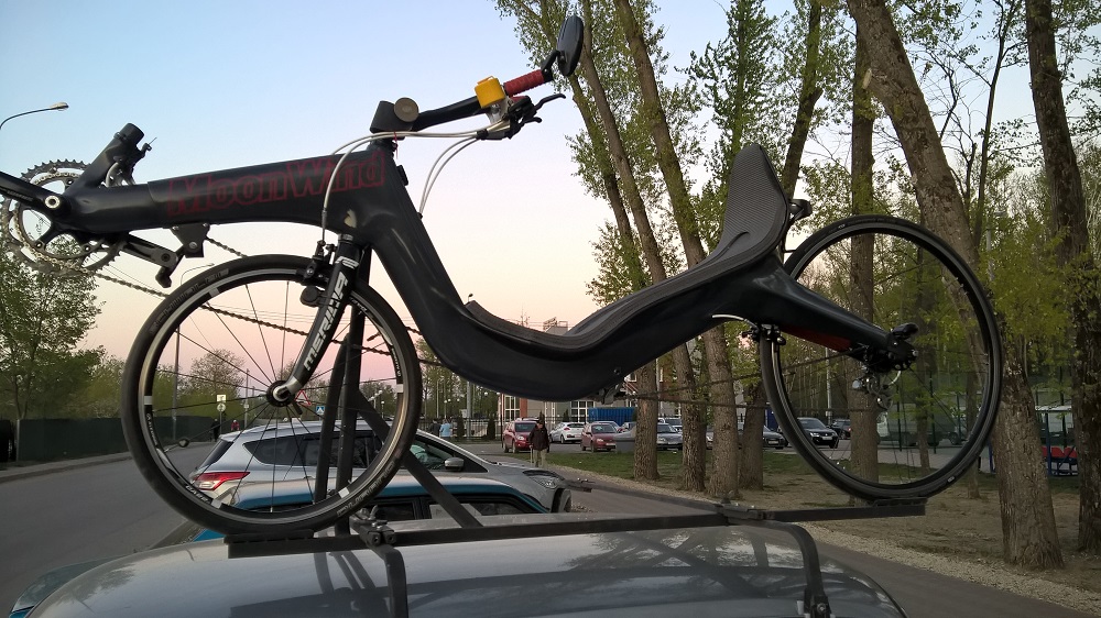

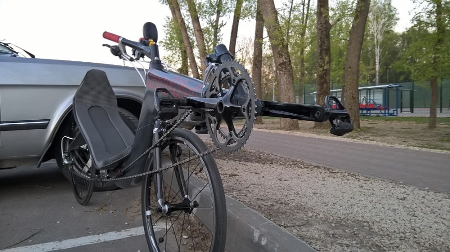

Автор: Дунаев Вадим
Категория: Лигерад
Год создания: 2015
Тип транспортного средства: Заднеприводный лигерад
Основное назначение: Тренировки, скоростные заезды, бреветы
Передняя подвеска: Отсутствует
Задняя подвеска: Отсутствует
Переднее колесо: 21"
Заднее колесо: 28" ведущее
Рама: Хребтовая
Материал рамы: Карбон
Масса:11.5 кг
Тип трансмиссии и наличие передач: 2х9
Размеры: Высота посадки: 350 мм
База: 1350 мм
Высота каретки: 570 мм
Особенности, отличительные черты транспортного средства: Карбоновый лигерад
Плюсы: Высокая скорость, жесткая рама, легкий вес
Минусы: Большой радиус разворота
Ссылка на обсуждение: http://velomobil-tambov.ru/forum/viewto ... ?f=2&t=795

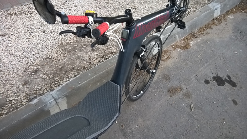

Очень впечатляет! Но вот никогда не нравилась цепь, трущая вилку. Вадим, проблем с этим нет? Или как то продумали защиту вилки?
С цепью проблем нет. Она слегка касается, когда раскачивается на кочках. На вилку наклеил тонкую полоску полиэтилена (на фото видно).
