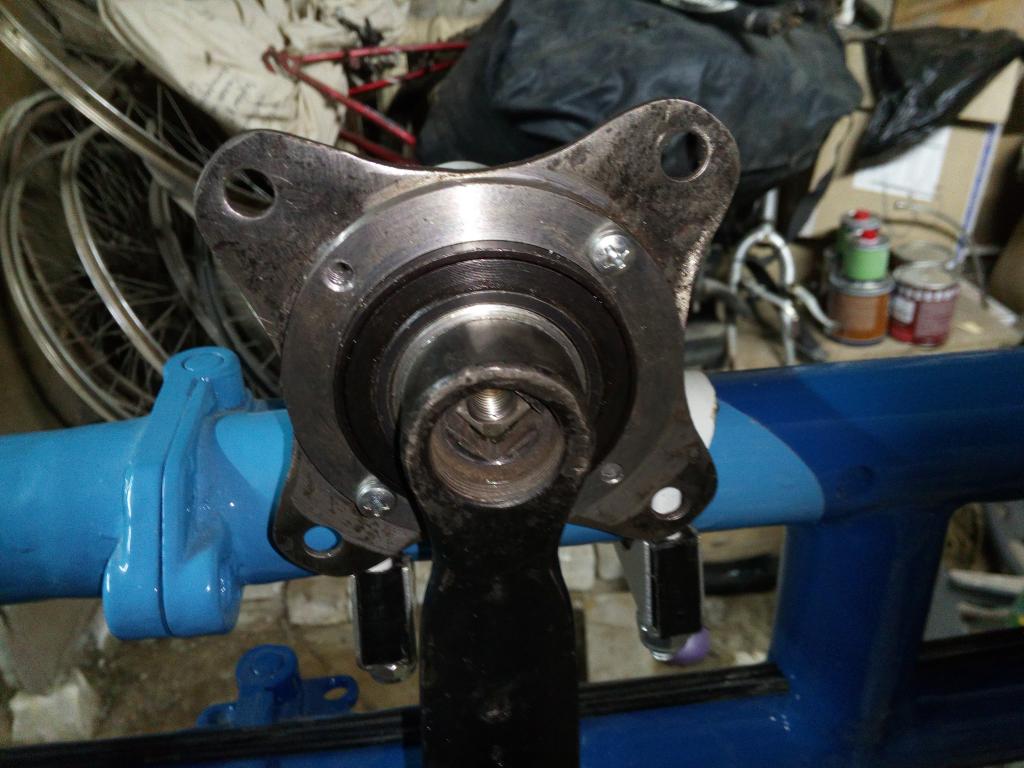

Делали уже многие, и много раз, но тема до конца не раскрыта. В очередной раз сделал это и я, для будущего тандема, захотелось две независимые системы. Сразу оговорюсь - решение не самое простое, достаточно трудоемкое, но тому были свои резоны.
1. Хотелось сделать хорошо и красиво, как настоящее
2. Не зная ресурс фривила, хотелось в будущем максимально упростить возможный ремонт - снял старый, поставил новый.
3. Ну и хотелось все же оставить возможность выбора ведущих звезд - чтобы можно было менять звезды одну на другую.
Собственно, все остальное на фото - с небольшими комментариями

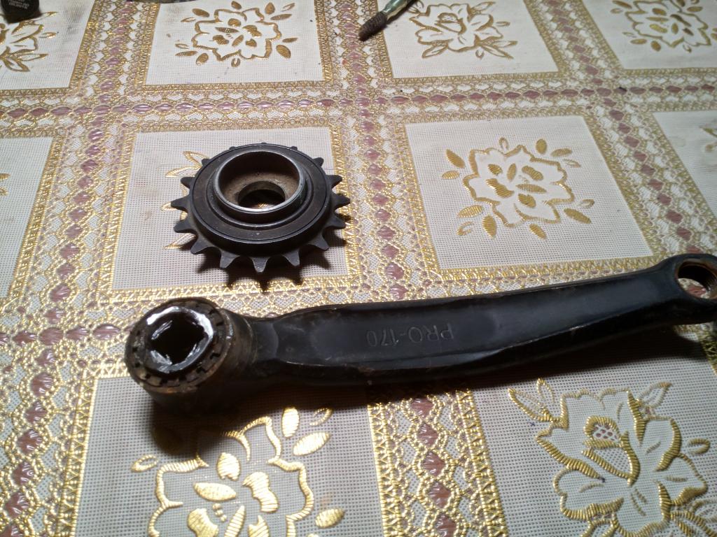

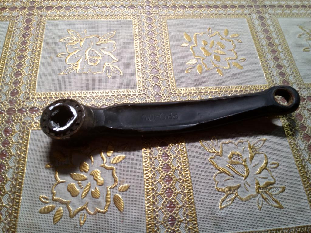

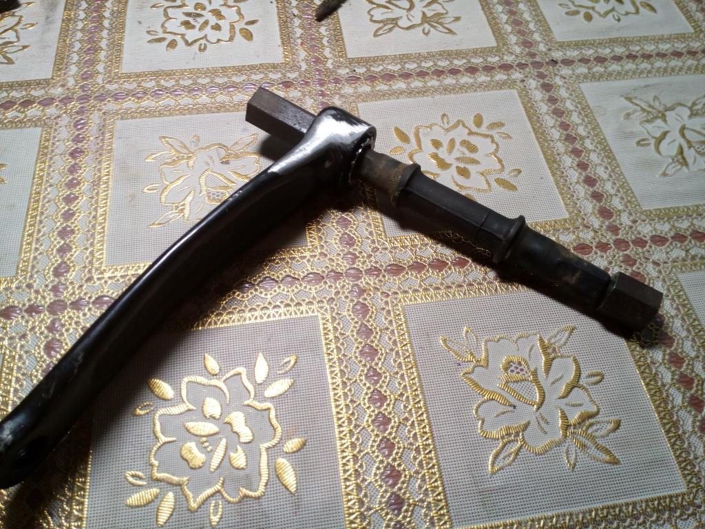

Был взят вот такой шатун - стальной, так как изначально планировалась сварка

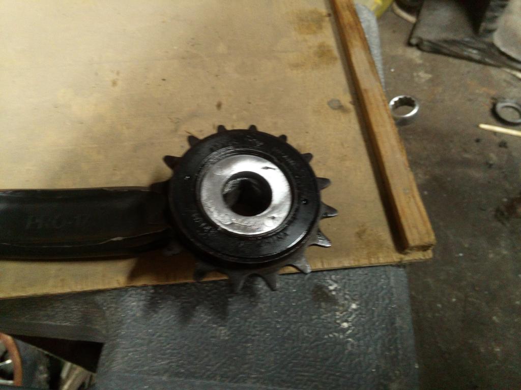

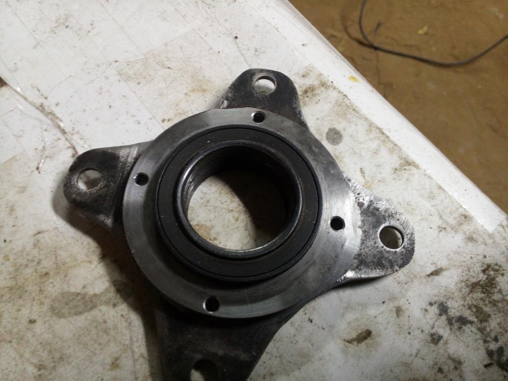

С шатуна спрессованы звезды, и подготовлен фривил на 16 зубов. Фривил накручен на чашку от каретки детского велосипеда - она на каленая, с ней легко работать.

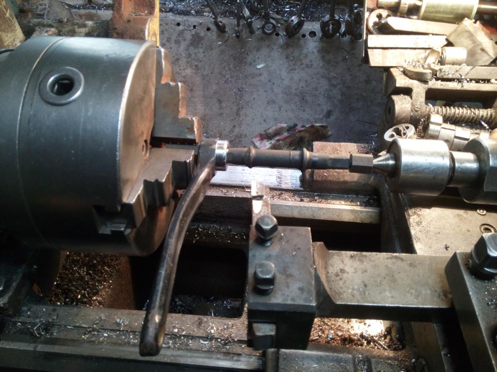

Для шатуна была изготовлена оправка, для возможности зажимания в патроне токарного станка и подпирания центром.
Далее на большом станке шатун был проточен до диаметра 30 мм на глубину 10 мм

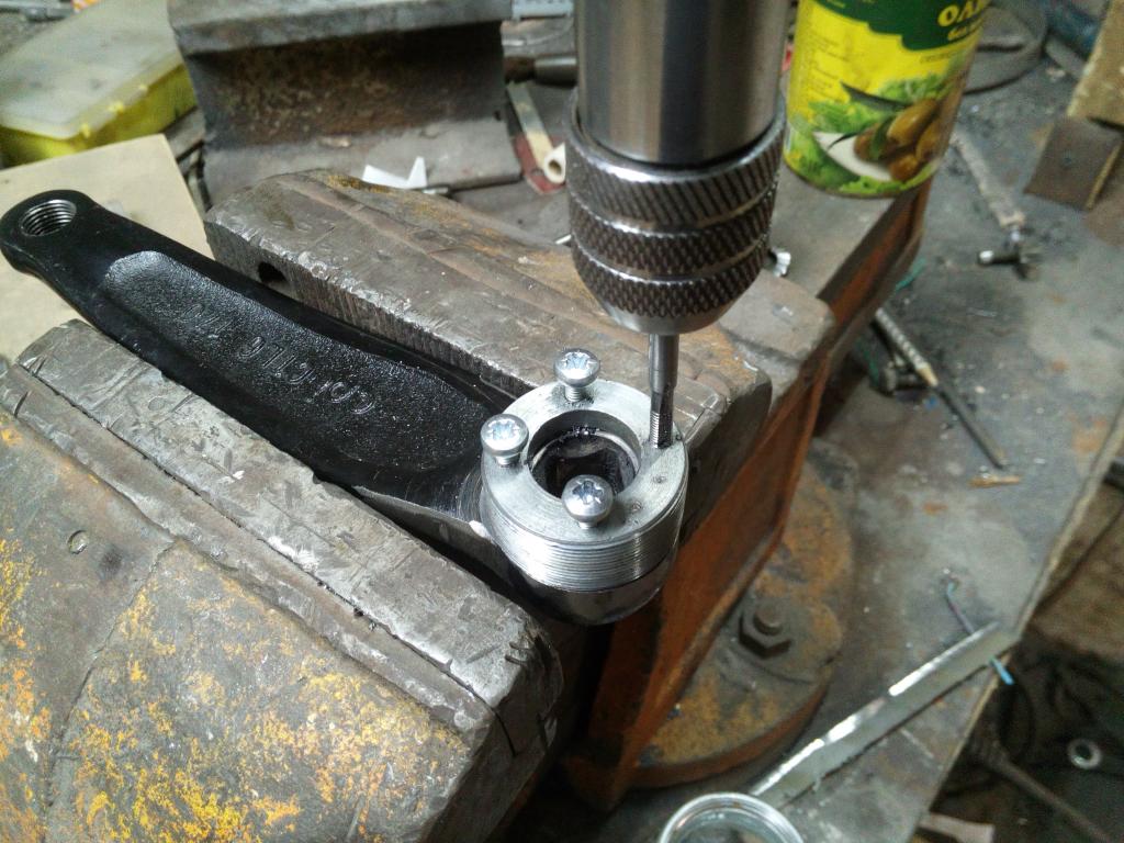

Дома чуть доработал чашки от каретки (Проточил внутри радиусное закругление под шарики), примерил - и решил вообще отказаться от сварки - очень уж хорошо все село. Это, в свою очередь, означает, что для подобной переделки можно использовать и алюминиевые шатуны. В чашке просверлил 4 отверстия, нарезал резьбу М4 и приклеил чашку к шатуну на эпоксидку, закрутив на эпоксидку же 4 контрящих винта
Срезал головки винтов, зашлифовал, накрутил фривил-эта часть работы закончена.
Добавлено через 1 час 35 минут 7 секунд:

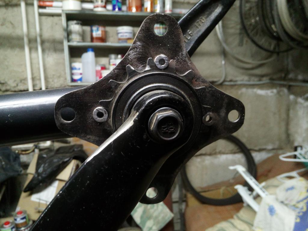

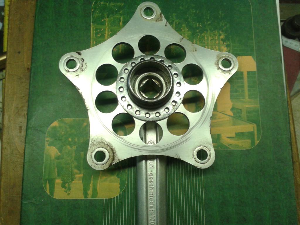

Далее изготовил пауки для звезд, с BCD 104 мм. С центральным отверстием 54 мм, чтобы одевалось на фривил. Для фиксации фривила были просверлены 4 отверстия, в них закреплены бонки, за которые фривил цепляется зубами:
Ну и финальная часть - из пластины 5 мм была изготовлена крышечка, закрывающая фривил с правой стороны - с отверстием 54 мм и углублением на 3 мм диаметром 70 мм. Крышечка крепится на 4 винтах М4, проходящих через бонки, тем самым, дополнительно стягивая их.
Осталось примерить звезды и покрасить все это дело
Итог - у меня получились две независимые системы, на которых шатуны будут вращать ведущие звезды, при этом звезды могут обгонять шатун, прокручиваясь вперед. Теперь, по замыслу, любой из пилотов тандема, может отдохнуть в дороге, не снимая ног с педалей.
Добавлено через 1 минуту 55 секунд:
Ну и бонусом - то, что я писал про ремонтопригодность всего узла в целом - ни нужно ничего резать или варить...
За это сообщение автора O-Witte поблагодарили: 9 -=LT=- (Ср ноя 01 2017 19:18), BOS (Ср окт 03 2018 07:23), Brumin (Ср ноя 01 2017 20:47), grey_kardinal (Ср ноя 01 2017 20:27), hof (Ср ноя 01 2017 19:24), Jozef (Ср ноя 01 2017 19:04), Kostilo (Вс ноя 05 2017 09:57), Mazur4ak (Ср ноя 01 2017 19:08), tttw (Ср ноя 01 2017 20:56)

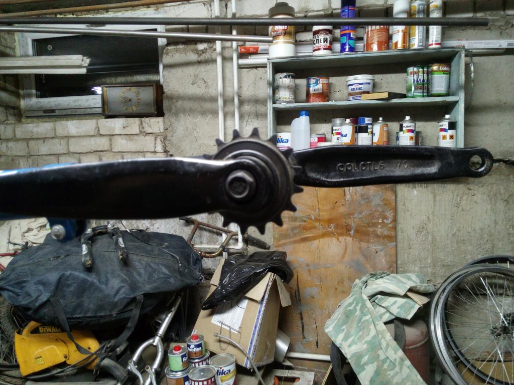

Номер сообщения:#3  Непрочитанное сообщениеДобавлено: Ср ноя 01 2017 19:12

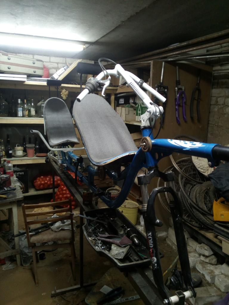

Jozef, по большому счету, осталось трансмиссию настроить. Только вот в зиму из мастерской выкатывать не планирую, в снег и грязь.

Номер сообщения:#4  Непрочитанное сообщениеДобавлено: Ср ноя 01 2017 19:35
Хорошая работа. У меня другая проблема, подвесной эл. мотор в зоне каретки (писал об этом) на "Синдроме". В этом году на реконструкции. И прорабатываю фривил на шатуне.
Вопрос: 4 винта в чашке М4, они же и в шатуне, они же передают и крутящий момент. На таком малом диаметре они срежутся. Здесь даже резьба М35х1 под вопросом, момент возрастает раза в три.
А вариант: чашку закрутить (приварить) в шатун (может через переходник)?
Добавлено через 3 минуты 54 секунды:
Может фишка в чашке, там квадрат?
 Заголовок сообщения: Re: Фривил на шатуне
Номер сообщения:#5  Непрочитанное сообщениеДобавлено: Ср ноя 01 2017 19:47
Mazur4ak, чашка приклеена к шатуну на эпоксидку, винты только для страховки.
Номер сообщения:#6  Непрочитанное сообщениеДобавлено: Ср ноя 01 2017 19:54
Т.е. слова " Приклеено на эпоксидку" Вы благополучно пропустили? Из справочника - прочность клеевого шва эпоксидного клея на сдвиг - 25-40 Н*мм2. Площадь клеевого соединения только окружности чашки - 3,14*30*10=942 мм2. Берем даже минимальное значение прочности, получается 23550 Н. Пусть меня Dim поправит, но вроде это усилие в 23 кг.
Для одного болта М4 твердостью 3.6 (самой низкой) разрушающее усилие на срез - 2900 Н. Умножаем на 4 = это еще 11600Н. Итого я насчитал 34 кгс на шатун. Вроде как не мало...
Чет я потерялся в переводе Н в кг... 11600/10 это 1160 кг? Дим, ау? Помощь нужна
Добавлено через 19 минут 43 секунды:
Вот что сказал он-лайн калькулятор
35150 ньютон = 3584.302488617 килограмм-сила
Т.е. грубо говоря, разрушающее усилие - 3.5 тонны... Не знаю, насколько правда - но много...

Номер сообщения:#8  Непрочитанное сообщениеДобавлено: Чт ноя 02 2017 10:23
А Вы "благополучно" оставили эту склейку для интриги.
Добавлено через 21 минуту 9 секунд:
Закончена- не совсем:
-дома проточил чашку изнутри, подогнав под проточку шатуна;
-в чашке просверлил 4 отв. Ф=4 мм с фасками в потай;
-через чашку разметил и нарезал 4 резьбовых отв. М4 в шатуне;
-закрутив на эпоксидке 4 контрящих винта (с головками в потай);
Головки винтов придётся всё же дорабатывать.
Номер сообщения:#9  Непрочитанное сообщениеДобавлено: Чт ноя 02 2017 10:50
Владимир Аксентьевич, не надо домысливать того, чего нет. Смотрите фото - в отверстиях нет питая, у винтов нет головок - я это и показал, и написал. Дорабатывать там уже нечего.
Про эпоксидный клей написал - какая ещё интрига, Вы о чем?
Добавлено через 7 минут 32 секунды:
Ну и если уж Вы решили позанудствовать - чашки под шатун я не подгонял - шатун протачивал под размер чашки - это логичнее.
В чашке проточил только радиусный переход между стенкой и донцем - сделал прямой угол.
Отверстия в чашке и шатуне сверлил сразу, чтобы было соосно. Отверстие под резьбу М4 сверлится диаметром 3.2 мм.
