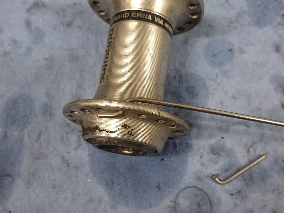

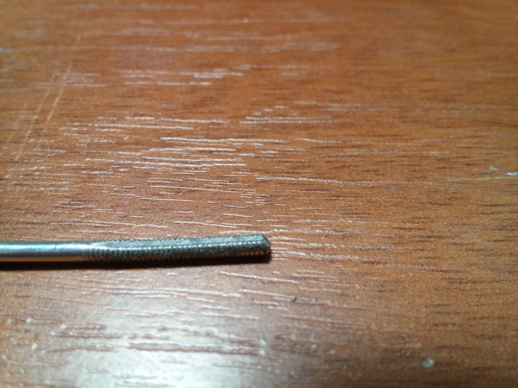

Вчера взялся поменять втулку на заднем колесе трайка - стала скрипеть, разболталась в гильзе чашка подшипника, лопнул с пяток спиц.. Долго откладывал, но вчера все же решил поставить самодельную втулочку на корпусных промподшипниках. Расспицевал колесо, начал собирать, и обнаружил, что именно тех пяти спиц, которые лопнули, мне и не хватает - и таких у меня нет. Перебрав свои запасы, ничего подходящего не нашел, так как ближайшие по размеру даже при спицовке в 4 креста были длинными. Лерка на 2.5 мм у меня есть, но, наверное, ни для кого не секрет, что резьба на спицах накатывается, соответственно, резьбовая часть больше по диаметру самой спицы. Попробовал леркой пройти по спице - следы оставляет, но ниппель не цепляется. Тогда попробовал другую методику - кончик спицы чуть расплющил молотком, и на расплющенном месте нарезал резьбу. Как ни странно, все получилось:
И резьба нарезалась, и ниппель вполне уверенно за нее держит. Главное, не перестараться, и не расплющить сильнее, чем необходимо - тогда при нарезке резьбы кончик спицы просто сворачивает. Конечно, собирать все колесо на таких спицах не собираюсь и никому не рекомендую, но если нет 2-3-4 шт, то вполне можно воспользоваться таким способом.

Флюр, блин...
на спицах резьбу не нарезают, а накатывают

Если не очень стыдно, покажите пожалуйста на рисунке или на фото, какую форму имеет согнутая Вами спица (в месте сгиба). Я к тому, что если согнуть просто "крючком", то спица будет под нагрузкой разгибаться и "слабнуть"
Вот насчёт прочности имеются сильнейшие сомнения. Под нагрузкой ниппель может стать слегка овальным и резьба выскользнет. Хотя скорее всего просто срежет витки.
Евгений, если вопрос еще актуален-показываю...
(жаль, не нашел сегодня то МК. там использовали толстые! спицы большего размера. чтобы ниппеля не менять)
Загибается "ступенькой". Иногда и "глухую" спицу можно заменить не снимая колеса.
