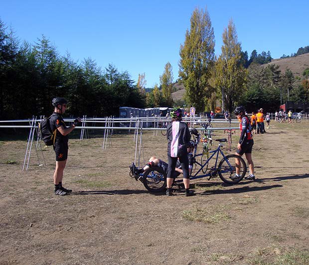

Гениально!
Лучше, правда, делать наклоняемым. Но всё равно!
Тяжёлого-высокого райдера вниз, лёгкого маленького - наверх.
Тут вам и 3 колеса для распределения нагрузки на колёса, и нет проблем с устойчивостью (если не наклоняемый), оба идеально видят дорогу, независимое педалирование, полный привод (на 3 колеса!) а что длинный и здоровый - дык, тандем же, noblesse oblige.
К слову, при этом решается и проблема незаметности трайка на дорогах :).

А если объективно?
Скорость - в пролёте, ибо верхний парусит.
Проходимость - в пролёте, ибо верхний как балласт на мачте. Чуть что - оверкиль.

Объективно:
Тандем - это в массе своей средство "покататься вместе со своей второй половинкой". Шоссейные тандемы - совсем другой разговор, но они небось реже, чем лигерады.
Адская манёвренность и и скорость там не являются приоритетными, это скорее вопрос идеальной синхронизации скоростей и сил на совместной покатушке.
При этом у стандартных тандемов (как сидячий-сидячий, так и лежачий-лежачий) у "стокера" большие проблемы с видимостью (пялишься в спину капитана) и проблемы с поддержанием баланса (т.к. стокер не может предугадать манёвры капитана и правильно включаться в "игру" с ЦТ, а то и активно мешает).
Тут же решается проблема видимости вперед стокера, видимости на дороге трайка, никому не нужно учиться заново ездить (и вообще уметь ездить!) на велосипеде.
Ну и есс-но подобный аппарат не предназначен для адского оффроада или горных серпантинов, как-то так.
В принципе, можно сделать "зад" не в формате DF, а в формате "а-ля Ринзлер". ЦТ ниже, комфорта больше, но и габариты возрастут.

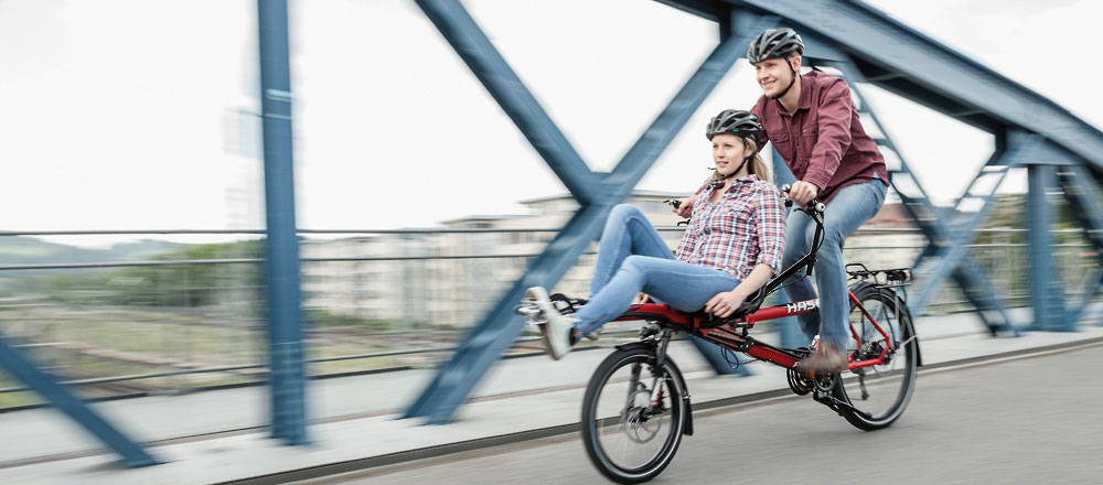

есть ведь нормальные решения у HASE

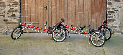

У нас есть две такие машины - у Халикова и у Карпука. У обоих второй пилот сидит НИЖЕ первого и его привод находится под сиденьем ведущего.
Тандем - да, и я даже такой видел живьём в наших деревнях.
Второй пятиколёсный вариант в виде сцепки из веломобилей Ульяновского как-то раз давно даже получил гран-пни в Угличе.

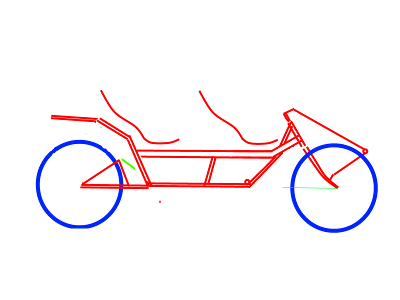

В седьмом посте, я так хочу свой "Ушкуй" переделать-переварить. Но после того, как суперкомпакт сделаю. А несколько более увеличенный продольный размер, для меня не проблема, он у меня в сарайчике стоит, в квартиру по лестнице его не поднимать.

расширить колею и максимально опустить каретку и кресло "сидячего", плюс дать управление ему через удалёнку - пускай наклоняется в поворотах.
При чём тут колея? Опустить каретку можно только на 25...30 мм. Расчёт: от низа до оси педали 120 мм (стандарт)минус 30=90 мм, минимум допустимого. Остальное понижение седла (кресла) за счёт перемещения каретки вперед на 300 и более мм.
К штатному велу можно подцепить под рамой новую каретку с понижением её на указанную величину, чего в своё время не сделал Флюр.
