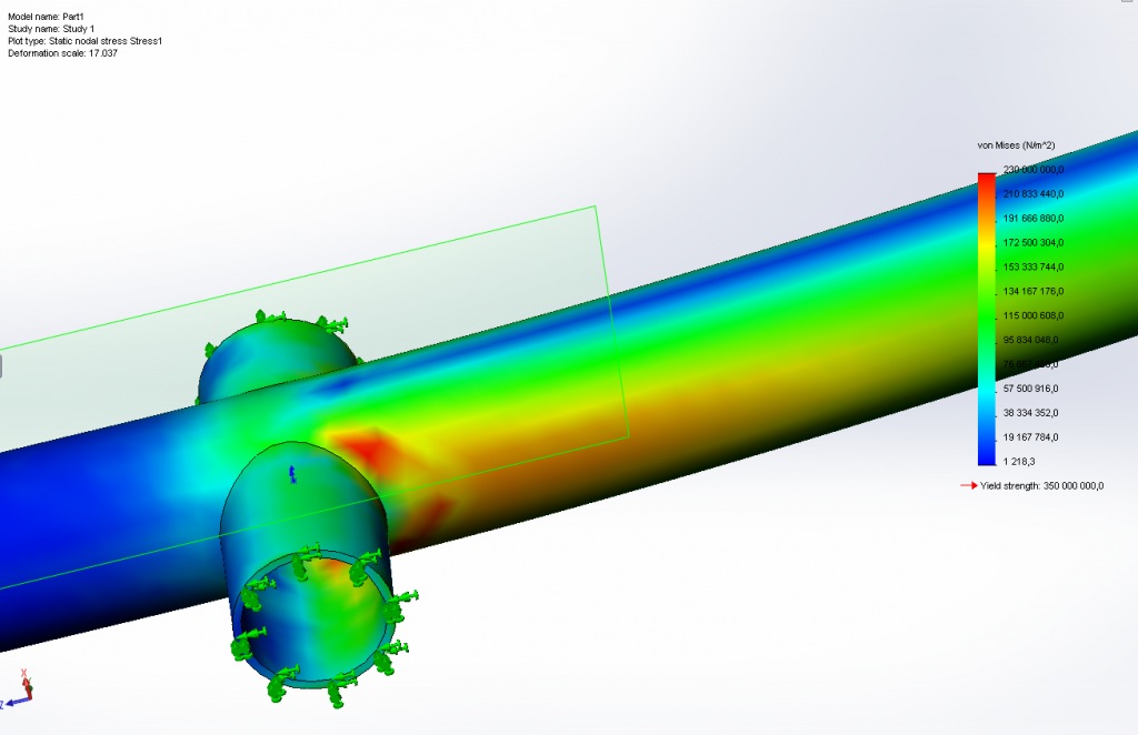

Но а для новичков я разберу усиление под рулевой колонкой.

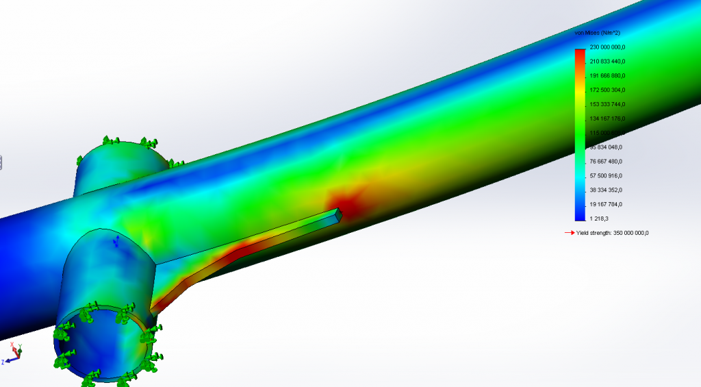

Классическая проблема: трещины на раме под рулевой колонкой. Труба рамы - 45х1,5 мм, круглая, Видны зоны напряжения.
Некоторые так и катаются, оставляя данное место без усиления. Например, HPVelotechnik или Azub. Кстати, эти рамы почти не ломаются. Почти. Об этих поломках ничего не слышно: или производитель бережет репутацию и не выкладывает информацию о косяках в своей раме (кстати, а вы чувствуете разницу между любителем, наварившим электродом первую свою раму и подробно рассказывающий о своих же косяках, и производителем, который не особо распространяется о своих ошибках, но в следующем релизе исправляющий свои же ошибки?), либо я настолько удачлив и в мои руки попала единственная в мире сломанная в этом месте рама лигерада Azub. Я ремонтирую алюминиевые велосипедные рамы и чужие лигерады, потому, наверное, и имею этот опыт.

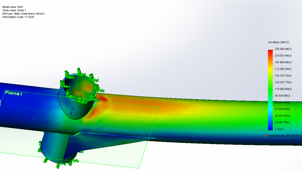

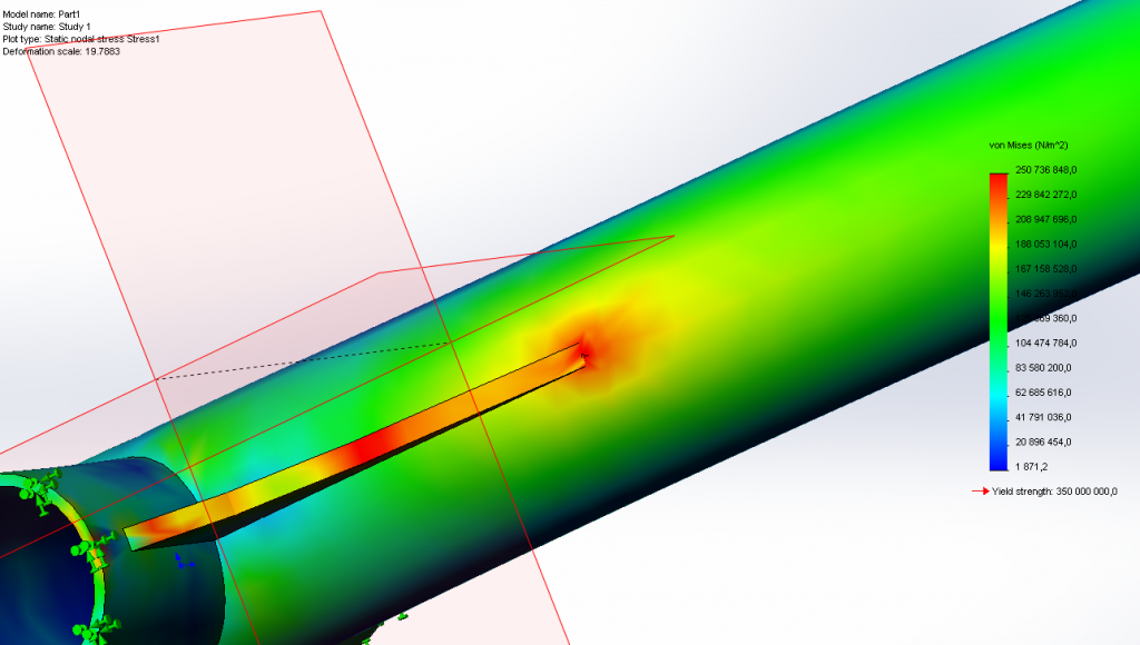

Итак, усиливаем это место тупой простой косынкой, как делает, не особо заморачиваясь, начинающий конструктор:
Оппа, зоны напряжения стали даже больше и сконцентрировались на конце косынки! И стало даже немного хуже, чем было, если честно.

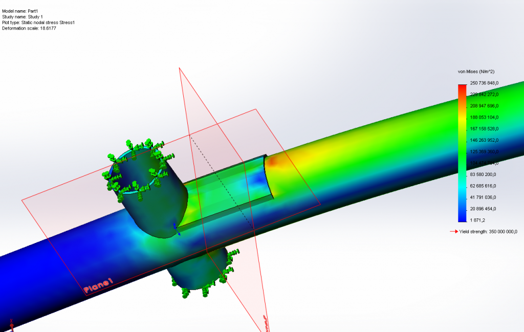

Ок, более опытный конструктор делает косынку длиннее, как это было сделано на "Самурае":
Проблема стала меньше, но не исчезла полностью.

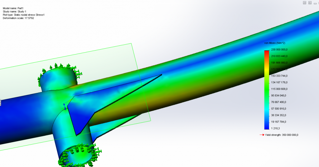

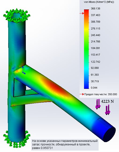

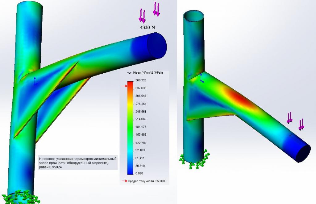

Можно сделать еще длиннее, но можно сделать правильнее с точки зрения сопромата - накладки с боков, как это сделано, например, на "Пантере":
Помимо увеличения прочности, данное место ведет к заметному увеличению жесткости рамы в данном месте.

Ну мне как конструктору-самоучке до сик пор без единой программы расчёта напряжений как-то сразу было очевидно, что так, как сверху, усиливать нельзя. Я бы вообще язычок сделал - почему его нет в примере расчёта напряжений? Ну или, если наскоро, то конечно усиления с боков, это ещё и технологичнее к тому же.

А можно посмотреть, как поведёт себя косынка вот такой формы?
Может я не разобрался, но вроде красные пятна всё равно присутствуют, там где была "неправильная косынка". То есть правильные накладки как-то не хотят брать на себя нагрузку. Поэтому они вполне хорошо себя чувствуют.

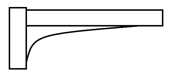

третья картинка в первом сообщении
можно сделать их больше по высоте, тогда возьмут на себя больше
и там - нет концетратора в виде красного пятна, а есть равномерно растянутая оранжевая область

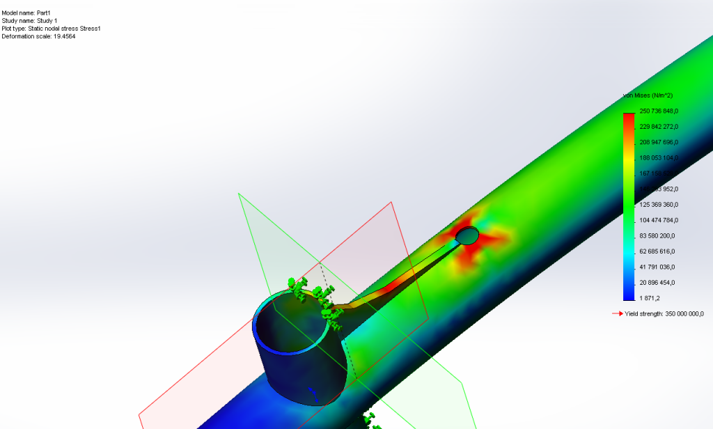

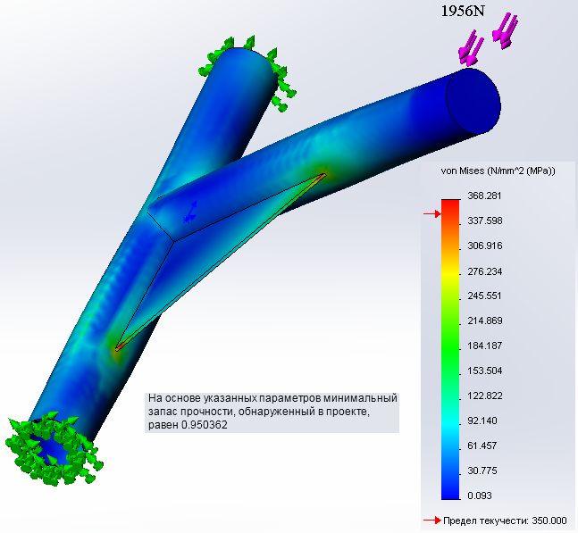

"Язычок" без сварки на конце, упрощенный вариант:
Зачем-то - отверстие на конце косынки, но оно не сработало:
Нет, она имеет на конце четко выраженный уступ, который и служит концентратором напряжений. А я нарисовал без уступа, когда косынка к трубе подходит с нулевым углом, по касательной. Тогда явные концентраторы напряжений отсутствуют.
Просмотрев все изображения можно предположить, что этот вариант - лучший?!
Правда без учёта ослабления сваркой, которое Солид не понимает.

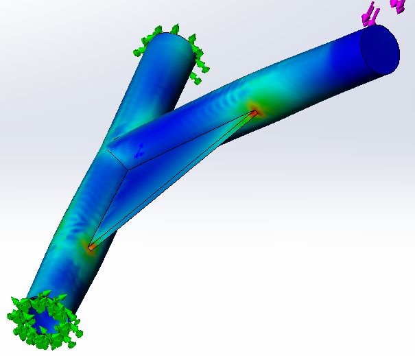

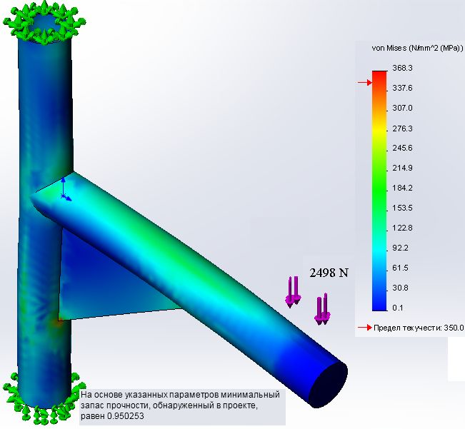

Номер сообщения:#17  Непрочитанное сообщениеДобавлено: Вт фев 06 2018 14:33
Наткнулся сейчас на пачку своих старых опытов моделирования, думаю прежде чем их удалить, выложу сюда, вдруг кому будет интересно. Основная идея этих опытов была немного не такой как у Олега. Известно, что SW может рассчитать напряжения в детали, если задать материал и величину нагрузки. А также он показывает красным цветом области, где нагрузки превышают предельно допустимые для данного материала. Поэтому сравнить например две разные косынки по прочности весьма трудно, если не извращаться. Ну задал ты одинаковый материал, задал одинаковую нагрузку, а дальше что? Получились две картинки, на одной большое красное пятно, на другой много мелких красных пятнышек, как понять, что хуже, а что лучше? Измерять площадь красных пятен или их количество или степень красноты?
Чтобы как-то обойти эту проблему я сделал так: берём примерно одинаковые по размеру косынки, задаём одинаковый материал и начинаем плавно увеличивать нагрузку, пока не появится первая красная точка. Теоретически в этом месте при этой нагрузке материал должен разрушиться, так что дальше её увеличивать нет смысла. Потом то же самое делаем для второй косынки. В итоге имеем: две разные косынки из одного материала начинают разрушаться при разных нагрузках. Есть что с чем сравнить.
Поехали.
Во всех нижеприведённых файлах использовались трубы диам. 42мм, толщина стенки 1.5мм. Длина вертикальной трубы 350 мм, длина горизонтальной - 250 мм, горизонтальная приварена к вертикальной на расстоянии 200 мм от нижнего края. Размер косынки 100 мм по вертикали, 150 по горизонтали.
Концы вертикальной трубы зафиксированы, нагрузка прикладывалась к концу горизонтальной трубы. Кстати, если изменить направление нагрузки, направить её не вниз, а вверх, ничего не меняется, красные зоны остаются такими же, запас прочности не меняется. Величина предельной нагрузки в ньютонах указана на картинке рядом с фиолетовыми стрелками, показывающими направление нагрузки. Нагрузка подбиралась такая, чтобы во всех случаях запас прочности был одинаковым: 95%.

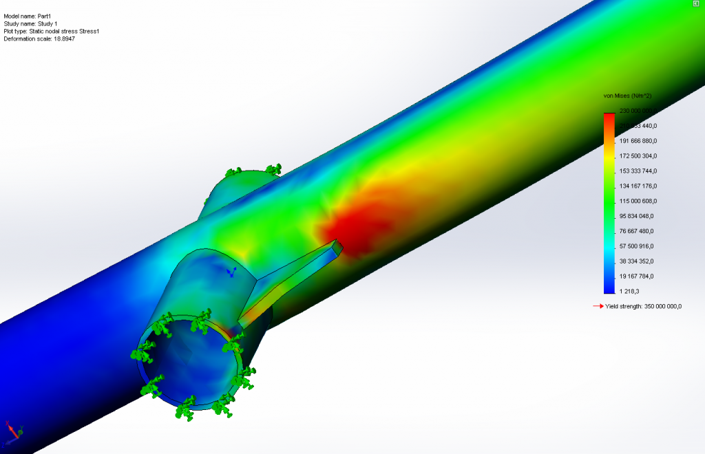

Сначала треугольная косынка по центру толщиной 4мм.
Она же, вид снизу, где слабые места.
Такая же косынка, но толщиной 2мм.

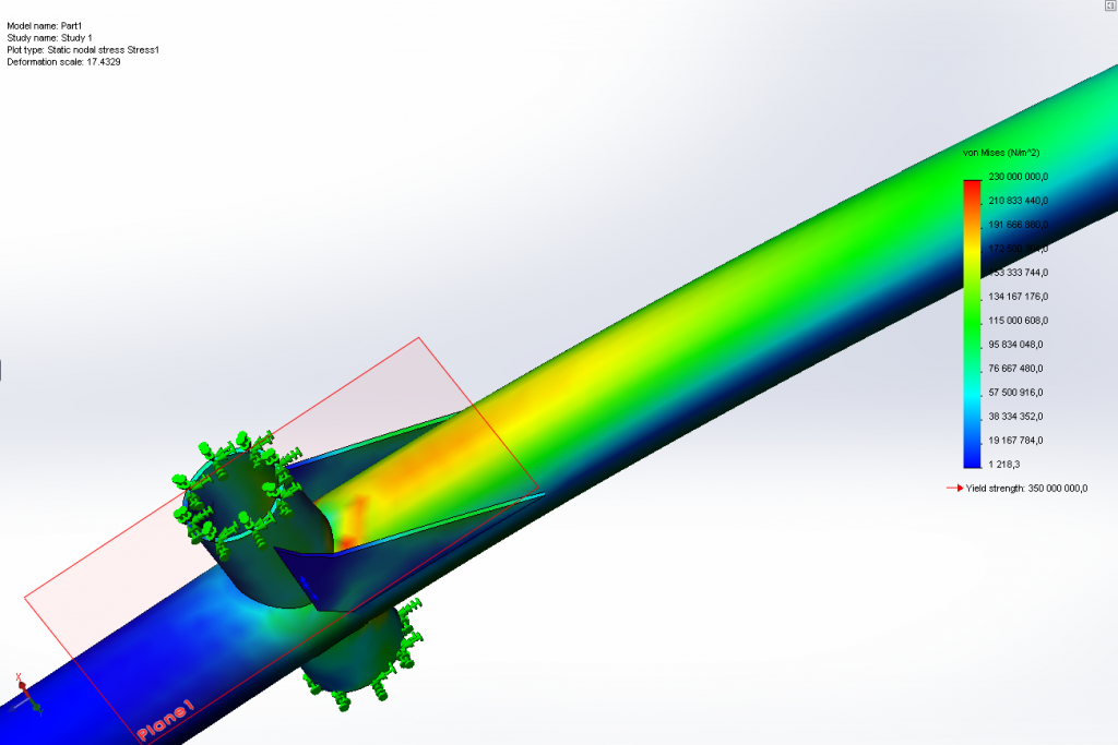

Две треугольные косынки толщиной 2мм по бокам. Вид сразу с двух сторон, потому что слабые места появились в разных местах.
Две треугольные косынки по бокам с треугольными вырезами в зонах наименьших напряжений.
Остальные файлы позже выложу. Но пока что мы видим: что перенос косынки из центра к краям примерно вдвое увеличивает допустимую нагрузку. То есть косынок становится две и нагрузка увеличивается вдвое. То есть особого выигрыша вроде бы и нет. А удвоение толщины косынки вообще почти не помогает.
Э, насколько я понял, увеличивается допустимая нагрузка? Тогда выигрыш как раз вдвое? Нет?
 Заголовок сообщения: Re: Расчет прочности: можно ли делать косынку под рулевой колонкой так?
Номер сообщения:#19  Непрочитанное сообщениеДобавлено: Вт фев 06 2018 14:53
Неправильный вывод.
Номер сообщения:#20  Непрочитанное сообщениеДобавлено: Вт фев 06 2018 14:59
Но нагрузка на одну косынку остаётся та же.
