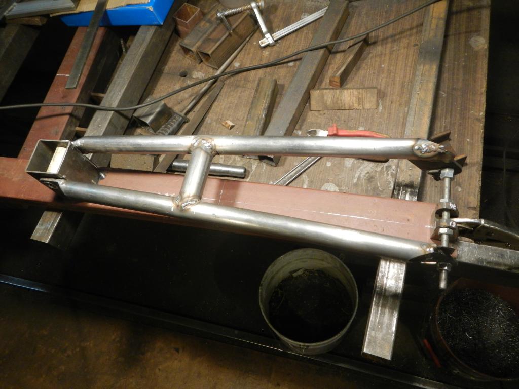

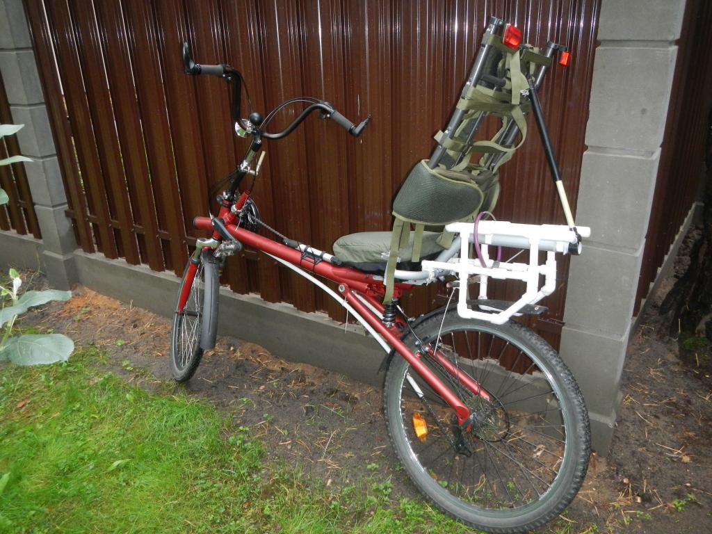

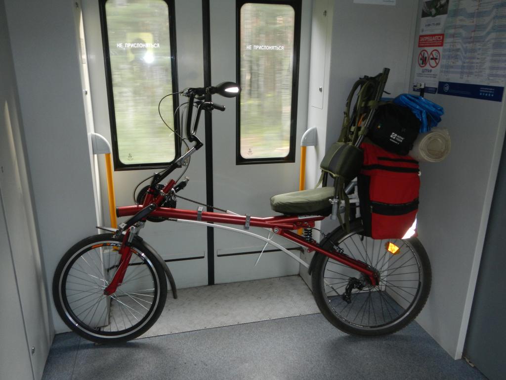

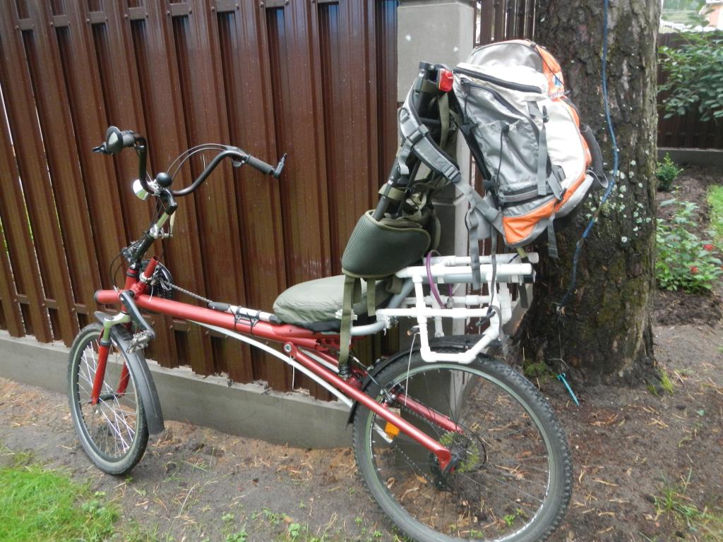

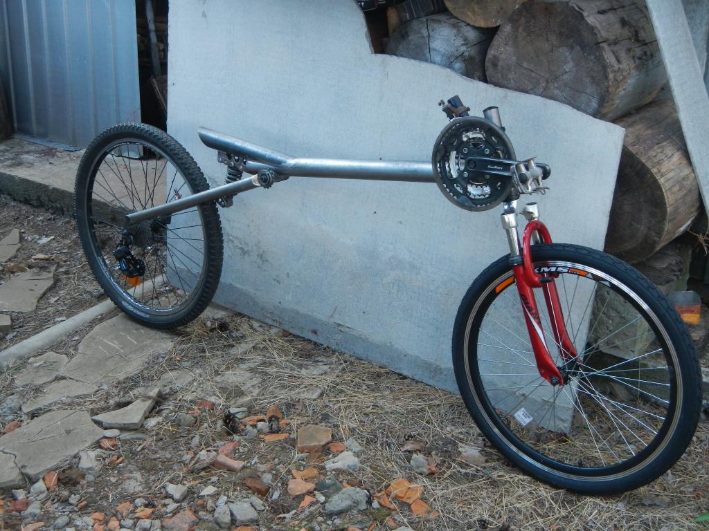

Здравствуйте старые друзья, разрешите представиться новые: Юрий. Дубна.
Не прошло 10 лет (будет через пару лет) с момента создания трайка.
И вот моя мастерская разродилась новым детищем. Но именно моя мастерская. На стороне сшили только чехол на сиденье, и то только потому, что не было времени на поиск подходящего материала. Все остальное сделано самостоятельно. Ну, и плюс комплектация из ближайшего спортивного магазина. Освоены новые для меня технологии, надеюсь, теперь дело пойдет быстрее :mrgreen:
и так далее.
В итоге:
Пробег на данный момент приближается к 300км, из которых 240км с Этракэбовским 2017 пробегом, остальное с большим удовольствием накатываю по городу вместо поездок на машине. Некоторые детские болезни, проявившиеся в пробеге удалось решить, в частности заменил кассету, усилил обвес в виде заднего огня и клаксона, что на скорость не влияет, но улучшает безопасность.
Из технических подробностей:
База: 1420
Длина: 2030
Высота по спинке сиденья: 1420
Высота по подушке сиденья: 800
Высота оси каретки: 725
(все высоты без нагрузки)
Колесо переднее 24"
Колесо заднее 26"
Масса (без багажника, клаксона, переднего и заднего фонаря) 22кг
Багажник из полипропиленовых труб 770г, требует доработки в виде поперечной распорки. Видимо, это будет не доработка, а изготовление заново, но вес это не сильно изменит.
Переднего фонаря пока нет, хотя место для него в передней части рамы предусмотрено, пользуюсь налобным.
В качестве спинки сиденья использована НоваТуровская "Система для переноски грузов", иными словами станковый рюкзак без мешка. Система остается съемной и функциональной, т.е. можно снять и использовать по назначению. Складывать туда велосипед пока не пробовал, но думаю, это возможно.
Название: Тэнгай, что по-японски означает край неба, горизонт.
Ёросику, онэгай шимасу :D :D :D
Добавлено через 14 минут 41 секунду:

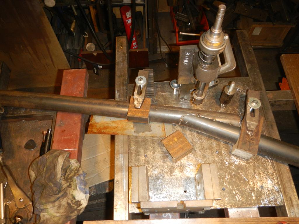

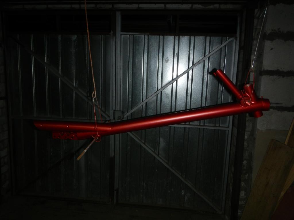

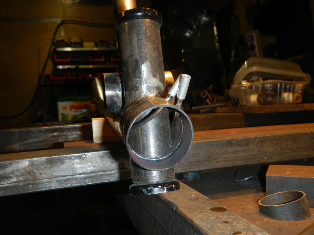

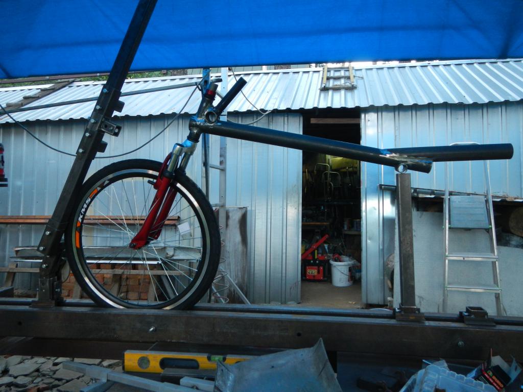

Да, добавлю: над конструкцией особо не заморачивался. Важно было выбрать,получить и освоить технологии, материалы.
По материалам: простейшая труба из МеталлСервиса, ст3 или что-то около того.
Рама: тр.э/сварная Ф51х1,5
Рулевая колонка: Ф38х2,5
Свингарм: Ф30х1,5
Хвост под багажник (я его называю бобтэйлом): Ф32х1,2
Вес рамы в какой-то из моментов до покраски 2750г
Передним тормозом типа вибрейк пока пришлось пожертвовать, отдав предпочтение педалям :lol: , дисковый тормоз решит эту проблему, но это в перспективе.

Руль далековат, из-за этого посадка смахивает на круизер, похож на пресловутый ринзлер :)
Так-то прикольный.

Руль далековат, потому что не отрегулирован. Потом стал ближе. Хотя можно и другие варианты попробовать. Аватар не хотел делать по многим причинам: сложнее, увеличивает ширину, да и не вкусил пока его прелестей, чтобы к нему стремиться

Идея многофункционального кресла очень интересная. А как соединяется кресло с рамой? Есть-ли регулировка расстояния до педалей?

Юрий Юрьевич, здравствуйте!!!
Здорово, конечно, что построили лигерад. А то всё трайки, да трайки. :roll:
Предпоследнее фото, - ну вообще красавчик!!!!!!! :handgestures-thumbup: Хоть на рабочий стол ставь. :)

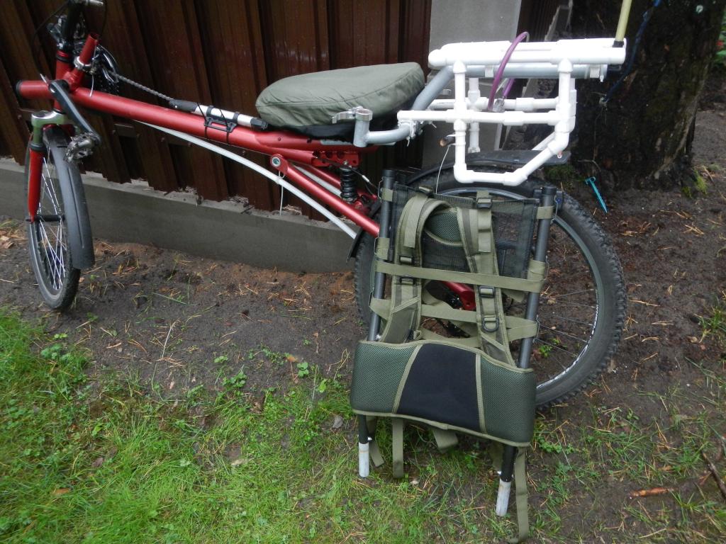

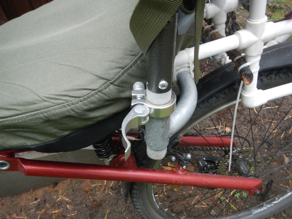

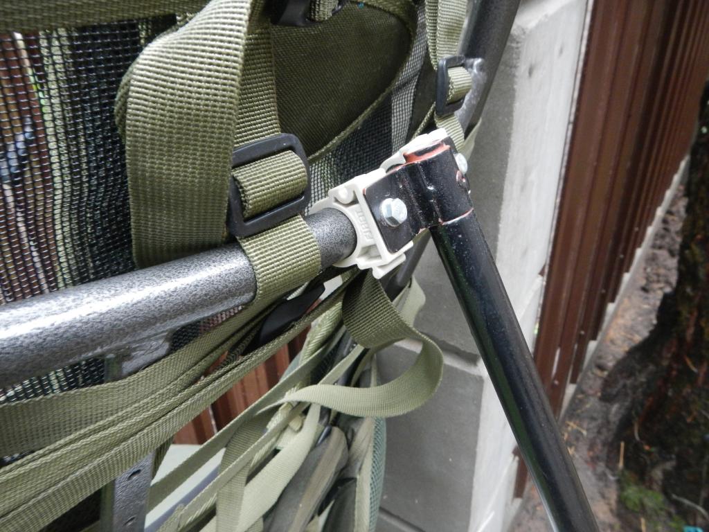

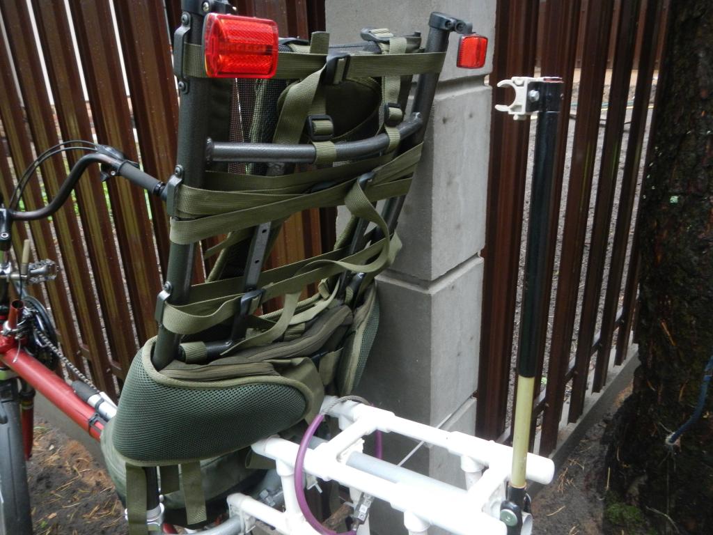

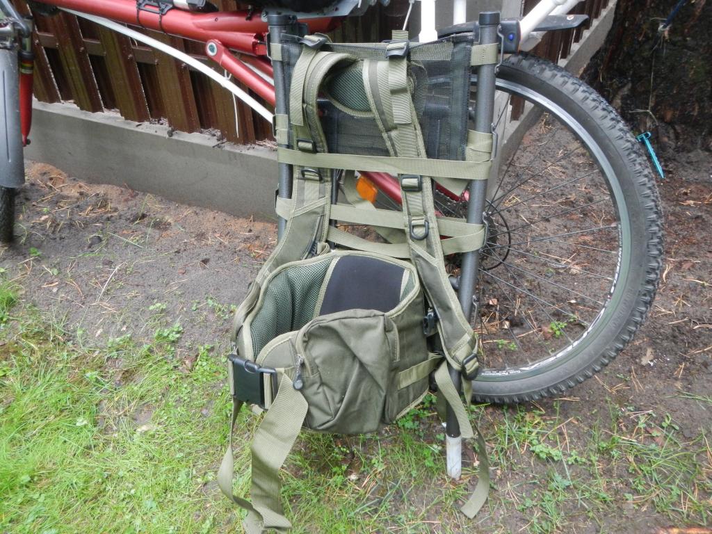

Кресло, спинка ("многофунциональная") и багажник - все собрано на одном подрамнике, имеющем 4 фиксированных положения на раме. Но 2 из 4 совершенно бессмысленно использовать, они для очень коротконогих (детей, например), но тогда высота сиденья велика... 2 других мы используем с Данилой. Мой рост 170... (был в молодости), сейчас 168, наверное, Данила - 180. Разница между положениями сиденья всего 30мм. В походе я поставил сиденье в ближнее положение. Было удобно. Даня потом переставил в дальнее... Я не заметил. Даня говорит, что ему удобно. Но он ехал мало. Подозреваю, что ему было бы лучше еще отодвинуть. Да, один нюанс: шатуны 175мм. Все миллиметры, но из них многое складывается.
Как снимается спинка:
это задний упор спинки:
он отстегивается:
затем освобождаем нижние хомуты:
и вынимаем спинку из 2 втулок основания. Процесс вынимания связан с подергиваниями и постукиваниями (руки достаточно, инструмент не нужен), на видео лучше не снимать, тем более со звуком. Но на фото все прекрасно: легким движениеммм-м-м...:

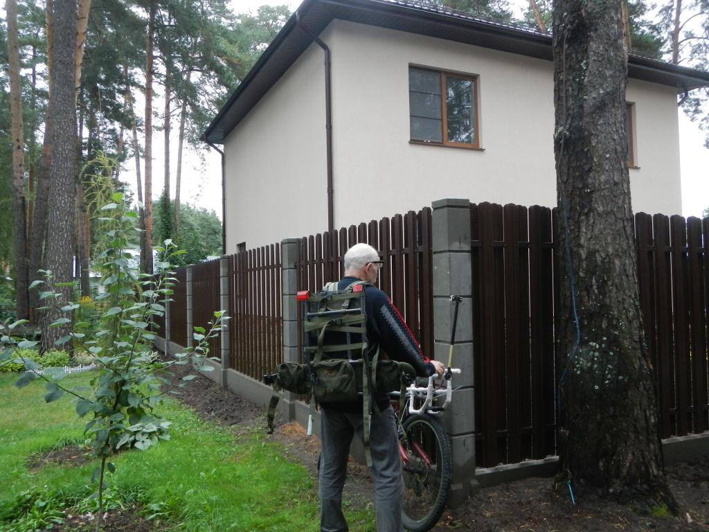

Особенно, полагаю, хороши красные фонари на рюкзаке:
Добавлено через 5 минут 6 секунд:

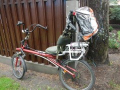

Мне очень нравится использовать простенький бытовой рюкзачек при поездках по городу по магазинам: велосипед в стойло, рюкзак сдернул с велосипеда, закинул на спину, потом также легко повесил обратно. Рюкзак хорошо фиксируется на рогах спинки.
Добавлено через 3 минуты 12 секунд:

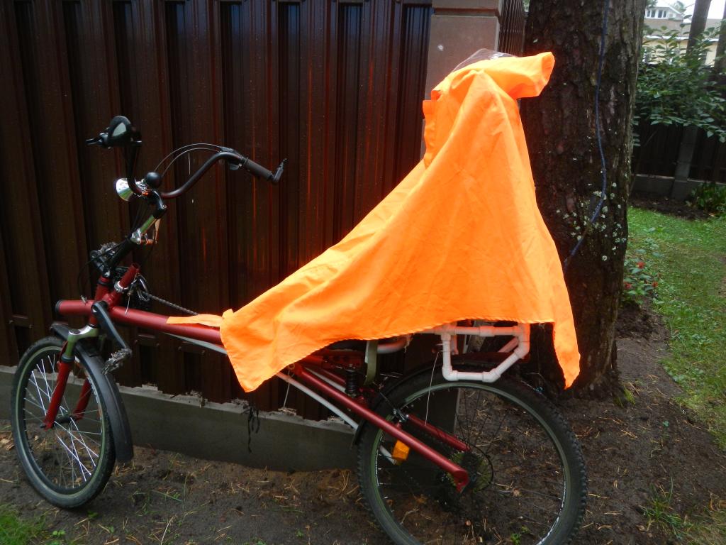

Еще одна опция, опробованная в походе: велосипедный плащ-накидка. Кроме всего прочего защищает сиденье от дождя во время стоянок и ночевок.

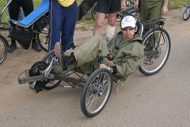

Добавлено через 14 минут 18 секунд:
Пластиковое сиденье с вентизитом (винтиситом?) я вообще не рассматривал. Возможно этот вариант и хорош, но он противоречит вышеупомянутой концепции. На съемную спинку-рюкзак я запал много раньше того, как начал строить Тэнгай (а-а, тогда еще и имени этого не было!). Буду и дальше придерживаться этого решения, мне оно кажется весьма перспективным.
Добавлено через 14 минут 34 секунды:

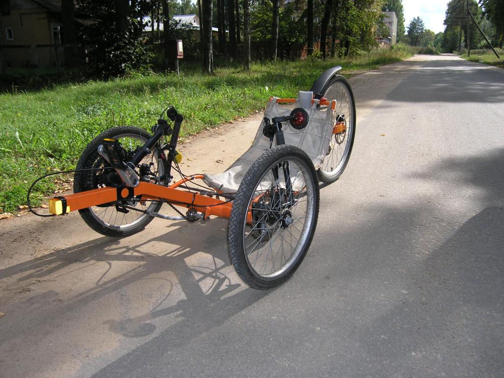

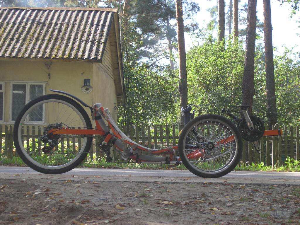

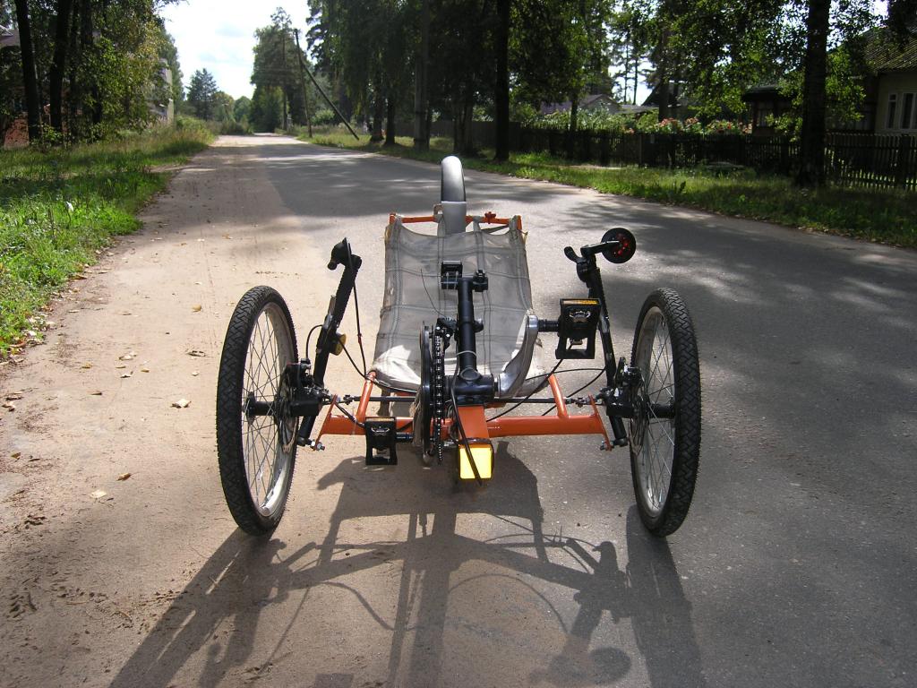

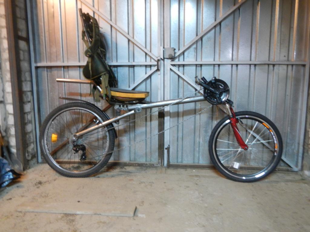

velociraptor писал(а):
Это мой первый, сделанный в 1998 или 1999 году. Порезан на металл. Потом, в 2009м был вот этот, участник ТестТура 2009 Москва-Тотьма:
В ТТ2009 он был еще не покрашен:
Этот цел и невредим, прошел в небольшую модернизацию: выброшен промвал, участвовал на нем в пробеге в 2015г:
Висит под потолком в мастерской. Тяжел, неудобен, как бы я его тащил по электричкам... Но все это на фоне уже Тэнгая.

Багажник оригинальный, но смотрится несколько инородно...
Согласен с инородностью. Больше других деталей выдает самопальность продукта. Отговорка банальная: на изготовление багажника у меня оставалась пара дней. Тэнгай был собран и встал на ход 19-го, а 22-го должен уже был быть в 10ч утра в Москве. Полипропиленовые трубы - это то, что всегда в неограниченных количествах под рукой. 20-го вечером метался по городу в поисках второго свободного паяльника для параллельной сварки труб. В итоге пришлось купить. Это уже 21-го... Короче, экспромт, но, как мне кажется, вполне удачный. Хочу развить эту тему. И под рюкзаком эта "инородность" и вовсе не бросается в глаза. Вот только поперечной распорки не хватает: сейчас там кусок сосновой ветки на э/т хомутах. При несимметричной загрузке штанин рюкзака, более тяжелая сползала ниже и начинала тереть по колесу.
И еще раз повторюсь: создать товарный образец задача пока не стояла.

Мне кажется на этом аппарате лучше всего будет интегрированный в "заднюю бабку" багажник.

Ucon писал(а):
кроме того чтобы как-то везти, должно быть забрасываемо в электричку, поезд, кузов грузовика, багажник легковушки...
Любой высокотехнологичный аппарат позволяет это. Ну, разве что его надо не забрасывать, как мешок картошки, а ставить.
Ucon писал(а):
в придорожный кювет - без потери моей мобильности.
А дальше - *туда* боком чтоле? Батенька, 21 век на дворе.
Уже никто не строит шалаши из ёлок (ну, кроме клоуна Баженова....), не ориентируется по звёздам, не подстреливает уток и голубей себе на обед - это ведь всё тоже "независимость", да?
Сейчас есть лёгкие надёжные палатки, качественная экипировка, лёгкое и калорийное туристическое питание, эффективные автономные горелки, совершенные системы навигации. Глупо всё это отрицать.
Да, глупо было бы с тобой спорить :) Тем более, что действительно, 21 век на дворе...
