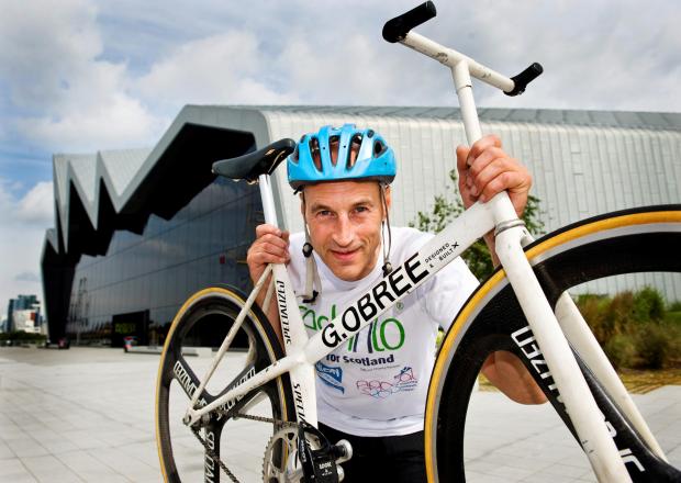

Снова я вернулся к своей весьма излюбленной позе, подобно той, что у Мозера и у Грема Обри.
Я в ней ездил не раз, если следили за проектами, то вмпомните.
Перепробовал много вариантов рулей, но все они были не такие, как надо для сколь длительной езды.
Да и велосипеды все были необтекаемые. От того всё равно упирался в стенку.
В общем, на сей момент я пришёл к выводу, что для создания обтекаемого велосипеда, не упирающегося в стенку на отметке 3Х км/ч, нужно разрпбатывать и варить оригинальную раму.
Руль планируется "буллхорн", на который можно будет лечь плечами и вывернуть руки ладонями ВВЕРХ. Лишь тогда они перестанут адски затекать.
На кончики рогов буллхорна надеть итальянские разделочные тормозные ручки.
Почему надо варить оригинальную раму?
А потому, что рулевая колонка должна быть сильно завалена назад. А подседельная труба - завертикалена для более открытого угла работы бёдер.
В общем, развесовка должна быть безопасной для езды по дорогам (без перегрузки переднего колеса).
Ну и посадка чуть более вертикальная, чем у Обри.
Руль должен быть очень высоким и близким.
На малых скоростях сидеть будешь очень высоко, как на юнике но в любой момент можешь с комфортом лечь на руль "сложиться" - и полететь с бешеной скоростью.
Конечно же, для такого руля понадобится и оригинальная вилка.
Ну и самое главное: у Грема Обри велосипед был без обтекателей и всё равно требовал немало мощности для рекорда.
А у меня будет... С НИМИ!!!!!!! :!:
