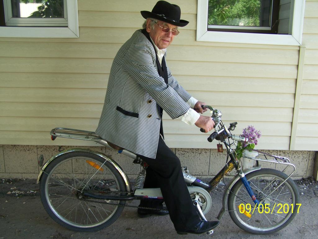

Комфорт- байк Владимира Мазурчака.
Добавлено через 25 минут 22 секунды:
Параметры:
Колёса 20" и 24". Высота каретки 280 мм, от каретки до оси переднего колеса 475 мм. Высота седла 760 мм. Расстояние от середины седла до выноса руля 650 мм. База 1225 мм, масса 20.5 кГ. Материал: сталь (доноры- рамы) и одна алюм. труба. Планетарка- 4 передачи. Средняя скорость 15 км /час, Макс.-25 км/час. Угол рулевой 62*, вылет вилки (смещение оси колеса) 60 мм. Год постройки 2007. Повторная эксплуатация с 2016 года. 000_0427[1].JPG

Просто объясните и обоснуйте, чем обусловлен выбор такой на вид совершенно некомфортной схемы? И Всё. :)
Ну лигерад - это понятно: комфорт езды в кресле.
Овальные звёзды - тоже понятно: разгружают колени и добавляют мощность.
А тут? В чём преимущества данного "конька", и где и сколько километров на нём можно проехать? :?:

Дима, ты не прав. Врядли там поясницу сильно гнуть надо - сравни с шоссерами - руль все равно выше седла? Руки будут в районе бедер, спина чуть согнута.

Ну тогда нужно хоть небольшой упор для поясницы соорудить, благо и место за седлом остаётся, и руки у Автора есть.
Ну, как у него: :arrow:
https://www.google.ru/search?q=Cheetah+ ... J9aFe_PREM:
Ну и обеспечить возможность нормального распрямления ног! :!:
P.S.: комфортным этот велосипед в большей степени можно считать не по аспектам езды, а за возможность удобной посадки/высадки, благодаря низкой раме. Для пожилых людей этот фактор часто важен и, возможно, для Владимира Аксентьевича перекрывает важность комфорта самой, собственно, езды...

Посидеть, добраться чуть быстрее и легче чем пешком (на равне с молодыми бегунами трусцой) до магазина, нагрузить тележку продуктами, и неспешно вернуться домой :) ...
Правда для этой цели отечественнвй лигерадик известной марки гораздо больше подойдет :wink: ...

Для всех: "Чоппер" сделан в 2007 , когда вы не имели ни хорошего вела, ни лигерада. Он актуален и сегодня, на нём по городу я еду быстро. Такие отклики. А когда знакомляться со мною, то спрашивают, а где мотор. Его можно поставить, у меня он на профилактике. Снят с другого вела.
Митя уже в третий раз налетает: даже, когда я при параде на "Чоппере" в 2016 и ещё раньше, а сейчас я, наверное, отвлекаю форумчан от его "Японца-калеку".

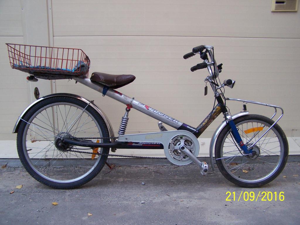

Интересное решение с "многоэтажным" рулём, напоминает шоссейный баран. (две позиции)
Вообще не вижу в конструкции ничего "такого", вполне обычный кранкфорвард, только решение по амортизации довольно интересное, должен быть реально очень комфортен, а из-за длинной базы и относитрльно низкого ЦТ - не сильно качаться во время педалирования.
Из-за низкой каретки упор не нужен, а конструкция руля подразумевает наклон вперёд небольшой - тем более не нужна.
Тяжёлый, правда, жуть - тяжелее моей Зокры!
Но это издержки материала.

Это как-же надо гнуть поясницу?!
Отписиваюсь для Мити, когда-то уже мной публиковалось:
1. У меня другой подход- упор ягодиц в окантовку седла. Вот где это нужно биологически, затребованное природой. Это что-то на подобии седла лошади. Обладает новизной.
2. Присмотрись к моей позе в посте №104, стр.6 в теме "Спидометры, св. аппараты...ну и лигерады".
 Заголовок сообщения: Re: Комфорт-байк Владимира Мазурчака
Номер сообщения:#17  Непрочитанное сообщениеДобавлено: Пн май 22 2017 18:17
Funthomas писал(а):
Владимир, разверните, чем обеспечивается комфорт в вашей конструкции?
Этот принцип комфортности я применяю с 1985 года. Относили его к дружелюбным велосипедам. С той поры я не только переделывал серийные велосипеды в дружелюбные, но и проектировал их заново.
Принцип такой:-если сесть на багажник велосипеда, то Вы достанете и до дороги и до педалей. Можете и поехать, если дотянитесь до руля.
В нашем принципе, чтобы дотянуться, ставим переднее колесо на 20", опускаем каретку на 25 мм и переносим её вперёд на 300 и более мм.
Щиток колеса может контачить с носком обуви при макс. угле поворота, что приезде-редкий случай.

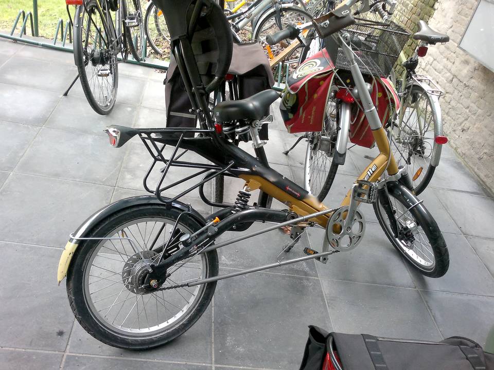

Фото для оппонентов от автора:
Добавлено через 3 минуты 13 секунд:
Перебили файл:
Это в проекте (графике) такой угол.
По файлу (насколько информативно изображение), по транспортиру (идеальному) этот угол, на удивление, имеет 66*. А при посадке он уменьшается и остаётся приемлемым при рулении.
Этот вел ещё не восстановлен после дорожно -транспортного приключения 01.08.2017. Компоненты подготовлены, не хватает духа, а потом и замера угла практически. Метод замера описывался мной (у Ганшина по 2014 году).
К сожалению, приходится констатировать, о моих ошибках в углах. Но на "Чоппере" нормальное руление получилось с первого раза. А что углы практическому замеру не проводились, мой просчёт.
Добавлено через 5 минут 10 секунд:
По файлу в посту №19 под нагрузкой этот угол таки составляет 62*.

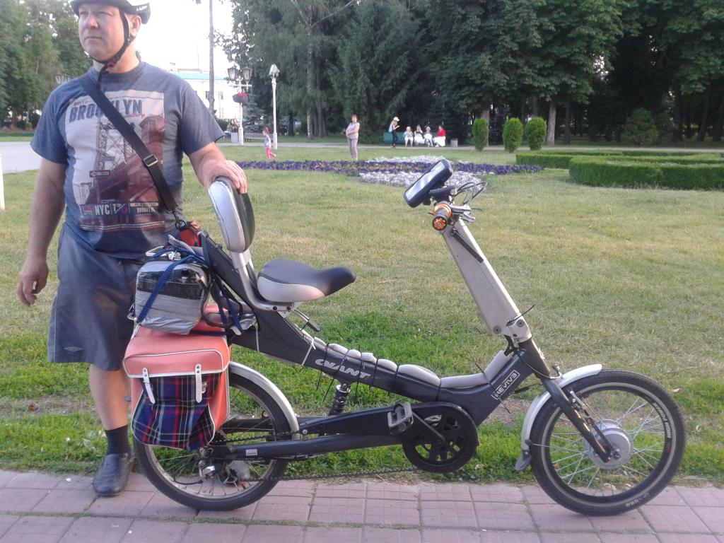

17.06.18. Повторно встретился и прокатился ВПЕРВЫЕ на комфорт байке "Гжянт"(с электро приводом от Бовтика Виталия, он на фото). Так как он спешил, всё же дал мне прокатиться в режиме без мотора (моё желание), при этом опустил руль и сидение, хотя по росту он чуть ниже меня. Завилял я серьёзно, пока не набрал скорость. Всё же он чувствительнее в рулении, чем мой "Чоппер", который есть некоторой, более удачной в рулении, копией.
Проанализировав причину виляния, сейчас могу уверенно заявить, что угол руления в статике в 62* слишком заниженный (пологий, а при посадке еще меньше, например, 60*.
Суждения ведутся с колесом на 20". К стати, "пологий" угол и у китайского лигерада, там "сел и поехал", подробностей нету, а хотелось бы выставить свою альтернативу.

"Завилял я серьёзно, пока не набрал скорость".
Добавлено через 23 минуты 2 секунды:
Прошу LT проставить угол руления в этот файл, он может быть и 30*, что ещё хуже. Я этого сделать графически не могу, не умею.
