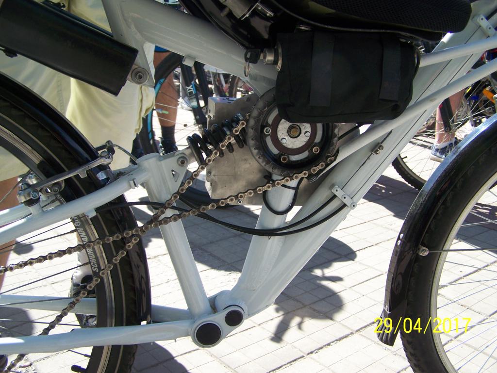

А силовую ветвь цепи (которая в минусе) зацепить за обводной ролик под сидушкой, как сделал Александр из В. Багачки Полтавской области, принявший старт в велопробеге 30.04.17.
Кроме того нижняя ветвь цепи накинута на соосный второй ролик. Получилась красивая "восьмёрка", правда на больших роликах.
Такой конструктив даёт возможность понизить каретку на максимум.

На этой странице- лигерад Сабур-2, сообщ. 3. Отжимной ролик такого принципа. А если соосно вмотировать такой- же (для нижней ветки цепи), и накинуть цепь сверху, то будет по Александру с В. Богачки.
Можно цепь накинуть и на единственный ролик, но ось его нужно поставить с перекосом.
У моего лигерада, что на аватарке, есть "восьмёрка"на одном ролике.
Сейчас на реконструкции, пересмотрю трассировку цепи.

Комментарий к файлу: Цепь "восьмёркой".

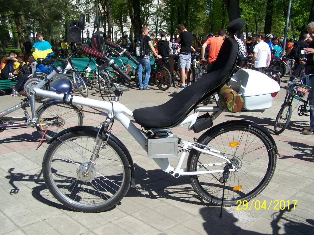

Владимир, а есть фото этого вела целиком?
 Заголовок сообщения: Re: Лигерад "П.в. 02.02"
Номер сообщения:#9  СообщениеДобавлено: Пн май 08 2017 13:15
Лигерад Александра Радченка из В. Багачки:
Добавлено через 5 минут 33 секунды:
Сам А. Радченко ростом за 180 см.
Вел, донор из алюмина. Плюс электропривод.
