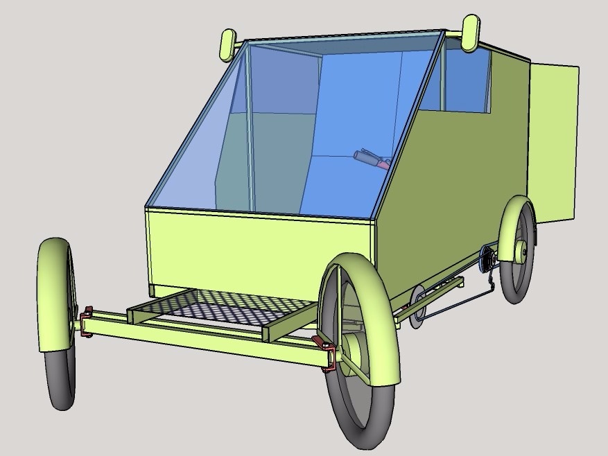

Всем привет! Мы Фредди и Лейла – путешественники из Молдовы и новички в деле веломобилестроения.
Во время последнего путешествия, мы выяснили, что в этой стране нельзя ставить палатки на пляжах. При этом отели нам недоступны. Основные траты в путешествии – транспорт и проживание.Благодаря идее нашего пожилого папы, у которого проблемы с ногами,
...мы с решили попробовать разработать и реализовать универсальное педальное транспортное средство, которое будет подходить:
- для ежедневного использования дома, как одним человеком, так и двумя. При этом аппарат должен быть способен унести, хотя бы 100 кг груза и двух ездоков;
- в качестве транспорта и всепогодного дома в условиях похода.
Рабочее название: УниВел/UniVel (сокр. от "универсальный велодом).
Желаемые характеристики:
• Адекватный конструкции вес

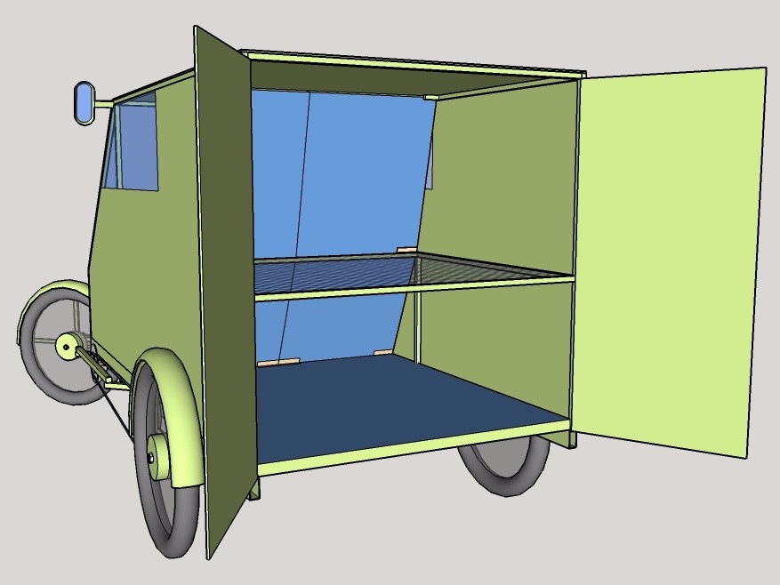

• Большой грузовой отсек
• Возможность движения в темное время суток
• Возможность комфортного сна двух человек (во время стоянки)
• Возобновляемый источник энергии на борту
• Встречаемость деталей.
• Грузоподъёмность (общая) около 300 кг
• Два активных ездока
• Защита от непогоды
• Крейсерская скорость 10-15 км/ч
• Ремонтопригодность в полевых условиях
• Четыре колеса
В итоге получился первая компьютерная модель, в которой очень много недочетов, но это только начало, от которого мы будем отталкиваться:
В модели:
• Размеры: длина 278см, ширина 130см, высота 130см.
• Рама лонжеронная из профильной трубы ст3 50х25х2 (2,27кг/м). Другую у нас невозможно достать. Хотя для рамы лучше подошла бы труба 60х30х1,5 с меньшим весом (2,07) и большей прочностью на изгиб.
• Каркас из профиля 15х15х1,5. Всего 17 метров (0,61кг/м).
• Оси ступиц. Источник окончательно неизвестен. Диаметр 17мм передние, 20мм задние. Родные подшипники колес 12-37 и 10-35 можно заменить на 17-35 и 20-37, которые реально у нас достать.
• Ходовая:
o колеса 2,25 (2,5) – 17’’ (диаметром 56см) литые от мопедов Дельта, Альфа или подобных.
o Крепление колес: предпочтительно консольное, для уменьшения веса и ширины.
o Тормозная система на передние колеса. Используется стандартный колодочный механизм мопеда.
• Трансмиссия:
o Цепная, с приводом на заднее левое колесо.

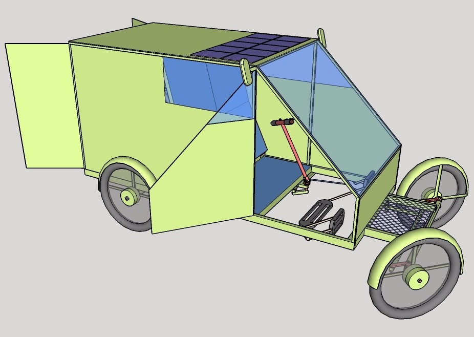

o Педальный узел: совместный кривошипный механизм с вынесением ведущих звезда за пределы «салона».
o Промвал: бендикс автомобиля Москвич на оси, который поможет реализовать обгонный механизм. На шестерни его будет находиться стандартная кассета велосипеда, на основании бендикса вторая звезда, через которую будет передаваться момент на звезду приводимого колеса.
• Рулевое: на жестких тягах с карданом на рулевой колонке. Механизм вынесен за пределы салона, для реализации возможности трансформации салона.
• Обшивка из сотового поликарбоната для легкости и сохранения тепла в ночное время. Окна из 1мм ПЭТ пластика.
o Двери: одна боковая и задняя распашная свустворчатая.
• Подвеска: отсутствует. Жесткое крепление колес.
• Багажный отсек двухъярусный: первый для реализации возможности сна, второй для груза.
• Для реализации возможности сна, салон трансформируется:
o Кривошип ставится параллельно полу
o Рулевая колонка уходит вперед, параллельно полу, благодаря наличию кардана.
o Раздельные спинки сидений наклоняются вперед, параллельно полу, благодаря наличию цилиндрических шарниров.
o В итоге образуется ровная поверхность 215х90 см. Этого достаточно для нормального сна двух человек до 80кг.
Обновление:
Эволюция компьютерной модели велодома (для тех, кому не хочется читать все сообщения темы):
С наилучшими пожеланиями, Фредди и Лейла.

Пока только одна реплика по проекту -жёсткая подвеска всех колёс при таких размерах шасси приведёт к постоянному вывешиванию одного из колес и, как следствие, к деформации рамы. Нужна подвеска хотя бы задних колёс. Ну и тормоза нужны на все 4 колёса - это безопасность. По возможности даже гидравлика. Иначе при спуске с какой-нибудь горки можно не удержать.

А мне кажется, что подвеску лучше сделать переднюю, и колеса передние не мопедные, а припустим, с BMX, и вес меньше, и накат лучше. Интересует вопрос: почему бендикс в роли обгонной муфты, а не стандартная втулка под кассету?
Если это только ради получения плоского пола на стоянке, то лучше бы взять стандартные педальные узлы и сделать их опускающимися вниз. Получится скорее всего дешевле, надёжнее, более ремонтопригодно и каждый может крутить независимо от другого, со своей скоростью.
Ну и что, при таких размерах рамы ей небольшие деформации не повредят. Тот же велокар Моше вполне обходился без подвески. Другое дело, что езда будет не особо комфортной, но это можно решить толстыми шинами и мягкими сиденьями.

Jozef, переднюю сделать сложнее, нужно делать поворотные цапфы. Сзади же можно даже на эластомерах сделать - лучше, чем ничего.
Ещё педали лучше бы разделить, чтобы кто-то один мог педалировать, а второй в это время отдыхать, не снимая ноги с педалей.

Интересна идея с опускающимися педалями, это бы спасло нас. Вы не поделитесь, как это реализовать?

На самом деле - не особо сложно - две профтрубы с каретками, поднятые вверх. цепи вниз через отжимающие ролики или к промвалу с трещетками. На профтрубе внизу шарнир, позволяющий опустить трубу вниз.

Начал было рисовать и вспомнил, что сейчас картинки не загружаются. Но в общем, вариантов может быть множество, начиная от съёмной каретки, которая на стоянке просто снимается с рамы и кладётся на землю. То есть каретка приварена к разъёмному хомуту, который охватывает трубу рамы. Это также позволит регулировать её положение в зависимости от длины ног.
Или установка каретки на качающемся рычаге, это потребует немного больше металла. Зато можно высоту регулировать.
Лучше использовать трещетки, а не бендикс, но надо ставить каждому свою, это намного удобнее и надежнее.

Изначально в проекте вы писали про использование бендикса как обгонной муфты. Поставьте на оси поворота промежуточный вал с двумя трещетками, в качестве обгонных муфт - и с промвала уже цепь назад.
И по поводу колес - есть в продаже очень жесткие обода на 24", на 48 спиц - четыре таких точно выдержат ваш велодом. И будут прочнее и много легче мопедных.

helgoleg писал(а):
Молодцы ребята не боятся трудностей. Вообще данный проект я лично считаю небезопасным в плане езды по нескольким причинам:
1.Высокий центр тяжести- на автобан вас не пустят, придется ехать второстепенными дорогами а они местами извилистые, узкие и частые перепады высот что чревато переворотом.
2 Габариты- что хорошо для ночевки-не хорошо для передвижения.Опять же см. п.1
3.Отсутствие подвески- что терпимо первый день через неделю превращается в пытку. а ведь от поездки хочется получить удовольствие? не так ли?.
4.Компоненты-колеса от Дельты и пр хлам в топку однозначно.Они тяжелые и непрочные, при наезде на камень,бордюр и т.п. литые колеса вы не отремонтируете.Детали от автомобиля тоже не айс(особенно от совка).
%.Надежность всей конструкции-трансформер хорош для -прилетел разложил проехался собрал улетел домой.Для многодневного похода лучше прочная надежная трансмиссия без особых извращений (бендиксы,обгонные муфты,смещаемые каретки это все зло:)/
Добавлено через 28 минут 9 секунд:
Кроме того вы не представляете какой шум поднимает коробка из поликарбоната при движении-потребуется шумоизоляция а это лишний вес.
Я конечно прошу прошения за назойливость но вам надобна кибитка с трудом передвигающаяся но в которой можно неплохо жить или веломобиль с возможностью ночевки не используя палатку?
Если второй вариант, то я считаю нужен симбиоз "Гармонии" Ганшина и раскладного домика устанавливаемого прямо поверх него.
У "Гармонии" есть все туринговые задатки-раздельный привод для каждого ездока,простота и надежность конструкции (все запчасти можно купить в любом веломагазине, в крайнем случае найти на свалке б\у),грузоподьемность тоже на высоте (100 кг в ящике легко).
Осталось только приделать к нему жилой модуль- по условиям он должен иметь жесткие стенки и крышу (то есть гамак и палатка не подходят).Так это достаточно просто реализовать:
На веломобиль сверху цепляется крыша на стойках достаточно прочных чтобы выдержать вес двух человек, ну а дальше возможны варианты-
1.Плоская крыша из 3 слоев-первый слой пол,второй и третий стены и крыша в сложенном состоянии-реализация на ваше усмотрение(в зависимости от наличия комплектующих)
2.Нескладывающийся ящик обтекаемой формы наподобие внешнего багажника на авто,У него есть минусы -парусность, поднятие центра тяжести.
3.Полностью складывающаяся жесткая крыша наподобие той что используют на кабриолетах
недостаток-сьедает полезное пространство в багажнике.
Добавлено через 3 минуты 31 секунду:
Дааа "Остапа понесло:"
1. Высокий, ничего не поделать. Но и скорость до 15 км/ч. Хотя да, нужно быть очень осторожными.
2. Тут придется мириться и жаться, к сожалению. Может найдется альтернатива.
3. Нужна мягкая задняя подвеска.
Есть полиэстр для палаток, как альтернатива.
