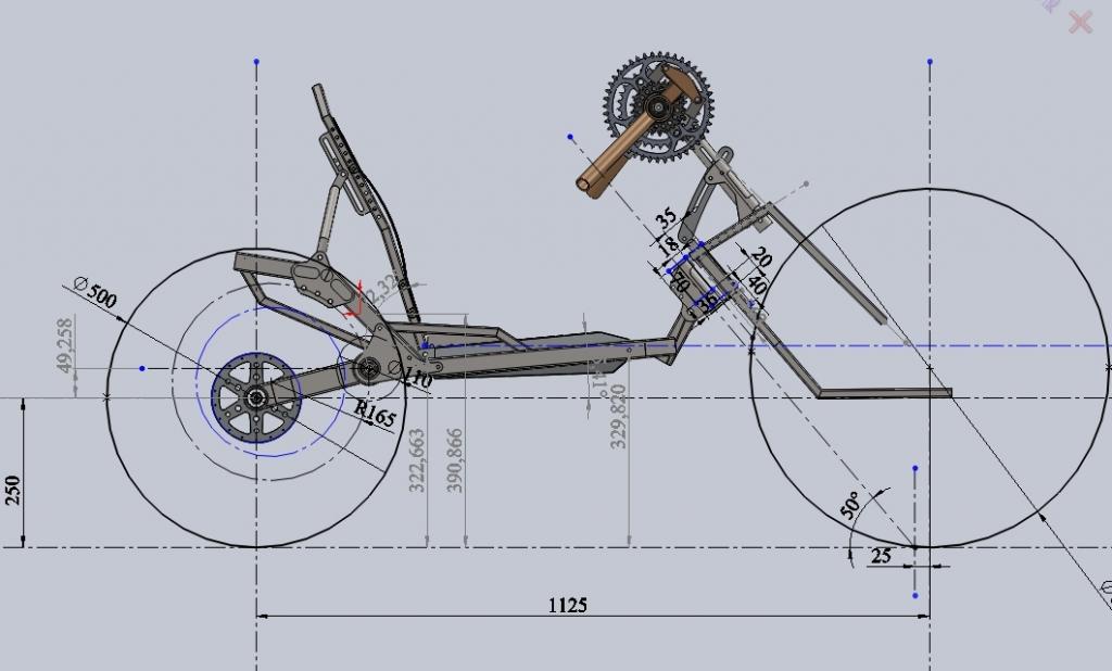

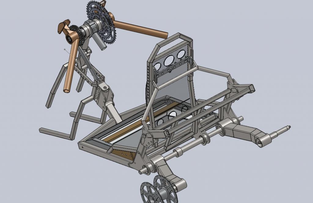

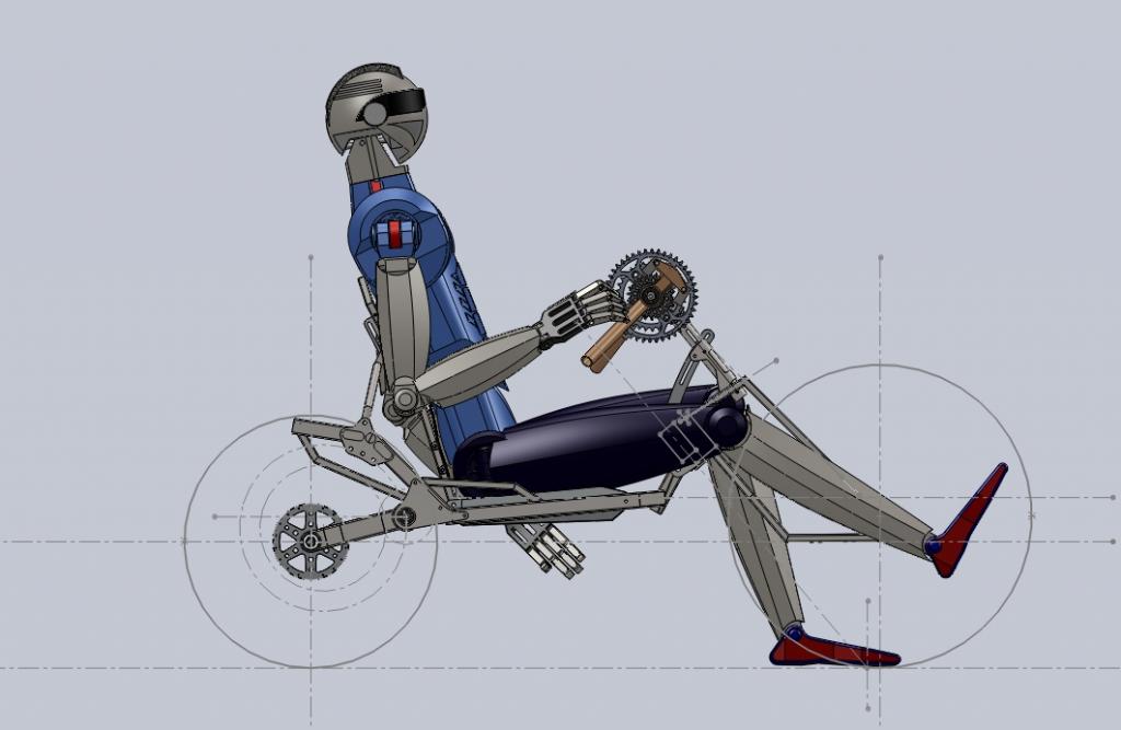

Собственно, хочу заказать мобиль с учётом некоторых собственных нароботок к началу след сезона(май/июнь 2017).
Суть (в кратце) -- рукомобиль -- компактный, не тяжолый, технологичный -- дельта-трайк(вероятнее всего) + некоторые доп опции в зависимости от попадания в бюджет(посильный)
Бюджет -- ориентировочно 30-35тр за "базовое ТС" без допов -- намерения серьёзные(15-20тр предоплата).
Дополнения вероятные:
-доп. силовой агрегат или ДВС или электро (по финансовой возможности)
-жёсткая сцепка(таскать за собой коляску) (по ходу развития проекта)
-эксклюзивная реализация переднего ручного привода(педального узла) (по ходу развития проекта/компетенции/финансовых возможностей)
Пока вижу в таком виде:
Добавлено через 18 часов 20 минут 38 секунд:
Дополню информацию.
То что представлено в иллюстрациях - это набросок, который сформировался по большей мере на базе собственных компетенций. Много в проектировании уделял внимания минимизации веса и габаритов, насколько смог, к сожалению просчитать прочность программой так и не научился, по тому думаю, что не всё там в этом плане окончательно учтено.
тем не менее, ТЗ (как сам вижу):
- дельта трайк -- почему -- потому, что: 1 так удобней "оседлать", 2 потенциально проще реализовать полный подвес и полный привод, 3 больше штатных возможностей грузоперевозки.
- вес -- полагаю(имхо) крайне важно получить вес базового ТС не более 30кг в идеале 20-25, потому как дооборудование эл.приводом добавит минимум 10кг, а вело-составляющая должна оставаться ключевой. Наверное без использования комбинации материалов не обойтись. Рама - сталь, оптимальный подбор профиля. Сиденье/спинка - алюминий(уголки, лист). Задние маятники и элементы опоры вала - тут нужно крепко подумать. Опора переднего колеса скорее всего сталь - по причине ответственности и нагруженности узла, но возможно кое что исполнить алюминием(имхо)
- габариты -- база по расчётам не менее 110см, колея 60-65. итого длинна 160-170, ширина 65-70
- колёса задние 20", переднее тут пока в сомнениях - 24 много, 20 мало(или не привычно мало), 22 крайне не распространены(а были бы оч кстати)
- подвеска - задняя независимая на продольны рычагах с использованием гидроамортизаторов, передняя с демпфирующим упругим элементом(полиуретан м/б)
- трансмиссия в базовой конструкции - вело привод на переднее колесо, задний привод электро(потенциально) через вал(полу валы сочленённые "псевдодифференциалом") в 4х опорах.
- тормоза - пока чёткого представления нет.
P.S Забыл сказать - ищу исполнителя среди форумчан, поскольку доверяю.
P.S.S Буду рад дискуссии и обсуждению всех заинтересованных. Критика, предложения, а так же рацуха приветствуются.

jovanni, судя по чертежам, трейл отрицательный. должен быть положительный.
передняя подвеска не на колесо, а на на всю систему (колесо, вилка, фиксатор для ног, каретка)?
да, весь передок в целом включая рулевой стакан. ход подвески незначителен предполагается(1-2макс см), лишь для гашения мелких неровностей(вибраций от камней) скорее для разгрузки узла сочленения стакана с базой. Но с целесообразностью пока точно не определился.
...трейл отрицательный. должен быть положительный.
в чём цимес? я в частности полагал, что такой(см рис) трейл будет способствовать и статической и динамической устойчивости. Руль/педали/каретка тяжёлые, заваливаются без спроса, при посадке под тяжестью тела это компенсируется(+демпфер/пружина). В динамике - скорость не высока, принцип стабилизации будет сродни статической. ИМХО
1-2 см это 5-8 см (приблизительно) на руле и ещё больше на ногах. проверь на модели. наклони весь передок на 1 см и посмотри на сколько уйдет руль и ноги. прикинь как его будет дергать у тебя в руках от каждой кочки.
статической устойчивости - может быть, но не факт что будет способствовать. динамической устойчивости не будет. посмотри тему про "бешеного таракана".

За ход подвески:
Извиняюсь за неверную формулировку. Как раз имел ввиду именно ход "подвешенного" колеса 1-2см.
За трейл:
тут на мой взгляд не всё однозначно. наверное не будет правильно сравнивать в лоб предложенный мной вариант с "тараканами" от других товарищей. У меня руль отдельно. Артикуляция в поворот есть, но она не ключевая вообще. И у меня педалирование производится параллельными(не разведёнными радиально) шатунами, потому заморочек питона/таракана с педалированием нет.
Положительный трейл - ИМХО только динамическая устойчивость
Отрицательный - и в статике и в динамике(при определённых условиях)
Из своего опыта - нынешнее ТС имеет примерно те же параметры угла оси и трейла, особых проблем не наблюдал, макс скорости испытал 32км/ч. Положительный трейл ни когда не пробовал на практике.
Я это вопрос для себя обдумывал прежде к однозначному выводу не пришёл, но в принципе думаю что нулевой трейл тоже будет годным вариантом. ИМХО

это твой проект. я, всего лишь, высказал свое мнение о некоторых узлах конструкции. ни в коем случае не претендую на "истину в последней инстанции". к сожалению всё чем я могу тебе помочь - высказать мнение и совет. сделать такое я не возьмусь.
удачи тебе в твоем проекте.
Номер сообщения:#7  Непрочитанное сообщениеДобавлено: Пт окт 07 2016 18:54
Цимес трейла в том, что положительный трейл при отклонении колеса от центра стремится вернуть колесо обратно параллельно направлению движения (принцип такой же, как колесиков тележки в супермаркете).
Отрицательный же, наоборот, будет "доворачивать" колесо как только ты его чуть-чуть повернул - система нестабильна. Ездить так можно, но стоит чуть-чуть отвлечься - привет, асфальт. У меня на Зокре можно играть трейлом в зависомости от сэга аморта, при правильном он чуть-чуть положительный, а если перекачать - чуть-чуть отрицательный. Ну так вот, ездить становится при этом реально СТРАШНО.
Если ты обсолютно не уверен в том, что ты делаешь - отрицательный трейл очень плохая идея.
Добавлено через 25 минут 54 секунды:
Завал же тяжёлого переднего треугольника можно уменьшить, переместив центр масс ПОД ось вращения - тогда он наоборот, самостабилизироваться будет.
Сделай угол ближе к градусам 80 (что само по себе уменьшит флоп), а систему оставь на том же месте.

Спасибо, товарищи, за подсказки! Действительно, за трейл я не уверен.
В принципе, в предоставленной модели есть конструктивная особенность которая позволяет изменить трейл без капитальной переделки(резать/варить) конструкции. Если изначально подкорректировать параметры крепёжных элементов так что бы - к примеру, в статическом положении и без нагрузок, трейл будет нулевой, то при любом внешнем воздействии - будь то добавление веса седока(как определяющее значение), так и уже в динамике например малейшее препятствие будет добавлять к трейлу, разве только ямы будут возвращать к нулевому- (речь о положительном трейле).
Тут не понял. Как это - центр масс под ось? И 80гр - хм-м-м... Где тогда должен по вашему находиться рулевой стакан?
По каким расчётам? Сколько я писал про размеры (это ж моё всё) и без толку:
1. С неохотой включаюсь, какой Ваш рост?
2. Передний привод с шарниром с зади не подойдёт ни кому по росту;
3. Параметры (все колёса на 20")-база 750...850 мм, колея 650 мм, угол рулевой 60...62*, ось шарнира проходит через ось переднего колеса, сиденье ниже переднего колеса, вынос руля (веломобиль) сомодельный до 200 мм, задняя подвеска зависимая;
4. См. недавно (грузовичёк из детской коляски) веломобиль "Диагональ".

По каким расчётам?
Расчёты собственные, - предыдущий опыт собственной постройки, свой рост 184см.
Тут не понял. Шарнир = рулевой стакан? Или речь о шарнире задней подвески? И какая связь с ростом?
Касаемо габаритов здесь и у Вас на "Диагонали" - ну аппараты то вроде совершенно разные, что я не заметил? По колёсам пожалуй так, согласен все 20. Там к стати уточнение по базе - 1100мм.
Размещение рулевого стакана(см рис выше) обусловлено и моими скромными познаниями теории и не маловажной лично для меня вещью - возможностью удобной/беспрепятственной посадке/высадке. Если за угол 60гр я пока ещё не могу ни чего сказать(не "переварил"), то расположить ось р.стакана с осью колеса вижу большое препятствие - поскольку это серьёзная помеха для посадки/высадки.
чем плоха независимая?

jovanni писал(а):
Касаемо габаритов здесь и у Вас на "Диагонали" - не особо различимы, ну или я что то не заметил. Там к стати уточнение по базе - 1100мм.
База уточнена из-за второго места (из-за давности я просто забыл про это).
Зависимую подвеску легче сделать, но возможны раскачивания. Если подвеска жёсткая, от ударов срабатывающая. то можна.
Ось стакана находится над колесом и проходит её траектория через ось колеса, как на "Диагонали".
Рост имеет значение только с педальным приводом.
У Вас интерессная графика рукомобиля. Есть очень много конструкций в иненте.
Замерьте свой инсим и прорисуйте веломобиль, можете применить колесо на 24", а подвеску для него я рисовал Бейлеру с назвой "Украинская Зокра".

Интересная задумка...а почему такое нагромождение труб под сидением и спинкой? Почему не хребтовая рама и стеклопластиковое или фанерное сиденье? Было бы и жестче, и легче..Передняя подвеска будет бить по рукам, тут бы подошла примерно как на Андроиде 2 (каждая лягушка свое болото хвалит :mrgreen: ) На счет трейла трудно сказать, у классического переднеприводника каретка спереди стабилизация в частности и за счет ног, а тут иначе, тут надо, чтобы стабилизировалось под весом, а не тянущим вперед колесом, так как скорость небольшая будет...

Обрати внимание на мою тему с переднеприводником с подвижной кареткой с отрицательным углом.
Расположение центра масс ТРАНСМИССИИ (т.е. самые тяжелые части - каретка с системой, ноги или руки в твоём случае) поверх оси вращения приводит к нестабильному равновесию. Стоит рулевой отклониться от 0 град, вся система начинает заваливаться дальше сама под собственным весом, чем нужно активно сопротивляться.
Более того, чем дальше и масса находится от оси вращения, тем больше она влияет на инерционность системы - по квадрату.
Я же имею ввиду что-то вроде этого:
http://www.atomiczombie.com/Ucan2%20Fre ... Cycle.aspx
Но это не инва-трайк.
У вас ноги совсем "немобильны"? Т.е. они будут висеть мёртвым грузом, который вам придётся ворочать туда-судя во время рулёжки - что очень сказывается на её качестве. А вам еще и крутить придётся ведь!
В общем, я бы порекомендовал отказаться от идея переднеприводника с подвижной кареткой, а сделать тадпол с задним приводом.
http://www.steintrikes.com/trike/hand_trike.php
Или вам известны примеры подобных конструкций? Я не очень разбираюсь в handcycle'ах.
Что я накопал, используют принципиально другую конструкцию:
https://commons.wikimedia.org/wiki/File:Bew_75km.JPG
Добавлено через 4 минуты 24 секунды:
Насчёт же бюджета - сам я такое делать не буду, я пока только начал экспериментировать с изготовлением, и варить я ничего не буду, только композиты.
Цена из рассчёта того, что обычно хотят брать за уже ГОТОВЫЕ мелкосерийные рамы двухколёсных лигерадов с минимальным доработками. (От 30 тыщ)
Ваша конструкция - кастом, и гораздо сложнее. Значит - раза в два КАК МИНИМУМ. Возможно, вам удасться заинтересовать своим проектом какого-нибудь мастера, что будет работать "за идею", но есть хороший шанс не получить ничего, либо что-то совсем некатящее. Через два года.
На КЭБ есть мастер под именем Ильюка, по моему специализируется на подобных вещах. Поговорите с ним.
