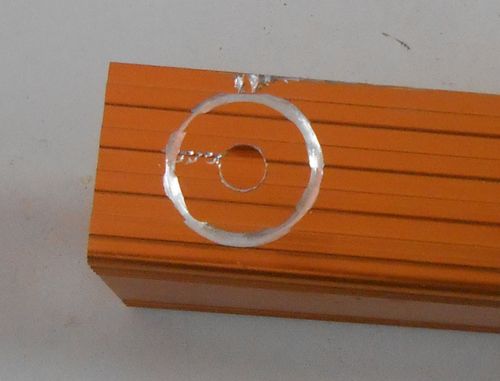

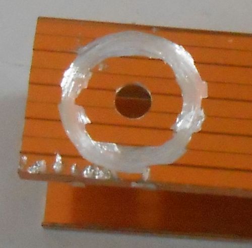

Получится, но не сразу :). Проблема в том, что центрирующее сверло там обычно стоит не по центру или вообще болтается, в зависимости от конструкции. Кроме того, они все очень глубокие, что не нужно для листового металла, но центрированию это сильно мешает. Я сделал вкладку с внешним диаметром по диаметру коронки, а внутренним - 6мм и вставил её в коронку почти на всю глубину. Чтобы вставить, пришлось эту втулку допиливать снаружи в нескольких местах, т.к. часть зубьев у коронки загнута внутрь. Вместо центрирующего сверла использовал просто стержень 6 мм.
Сверлил шуруповертом. Сначала отдельным сверлом делается отверстие, потом по нему уже коронкой.
До модернизации она сверлила вот так:
А сейчас вот так:
Сверлить стало легче и быстрее, т.к. зубья идут друг за другом, а не каждый по своей колее, как раньше.
Коронка как раз такая как у Олега на фотографии, в исходном варианте центрирующее сверло разбалтывалось через каждые два отверстия. Кроме того, оно слишком изящное, касается краев отверстия только ленточками, то есть центрирует только в одном направлении.
