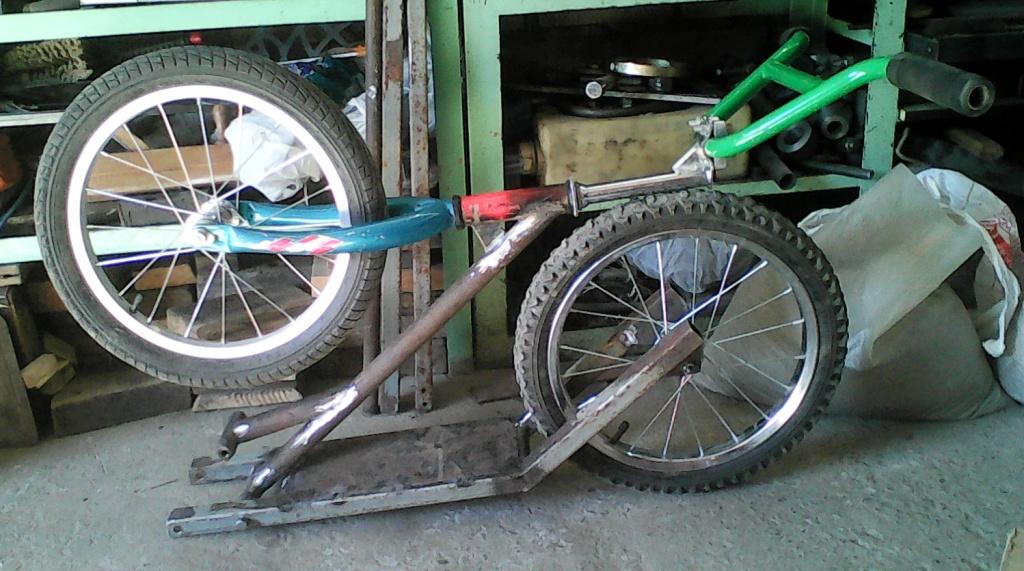

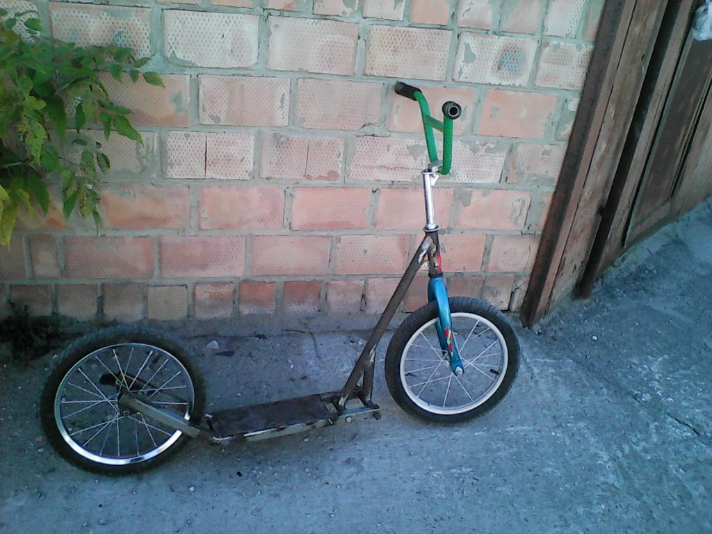

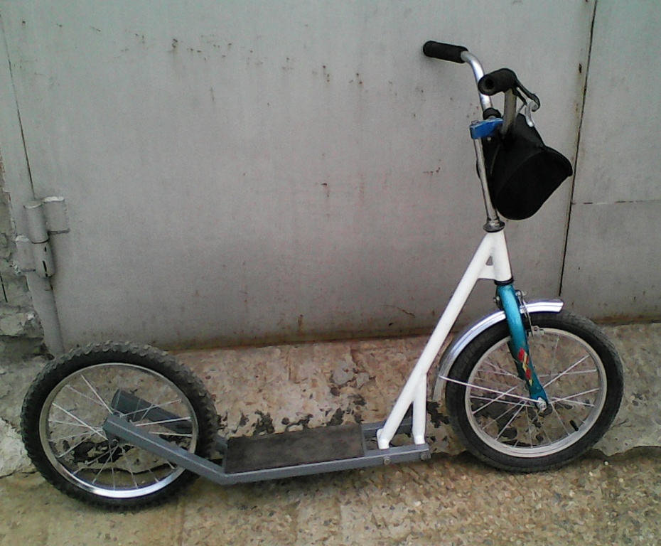

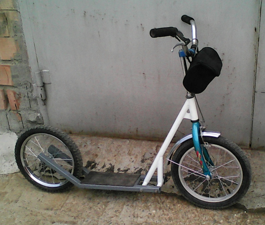

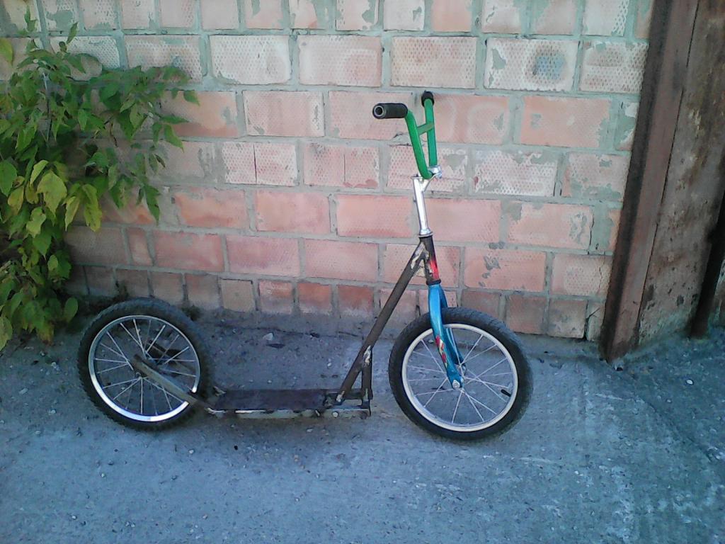

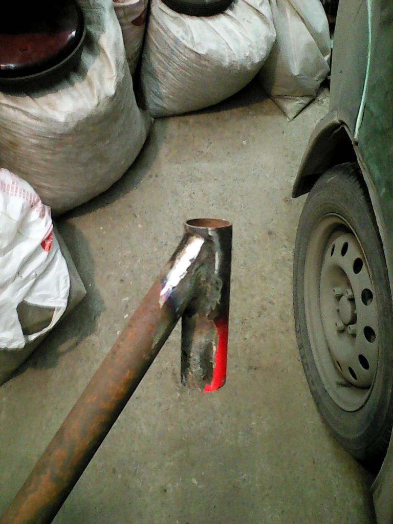

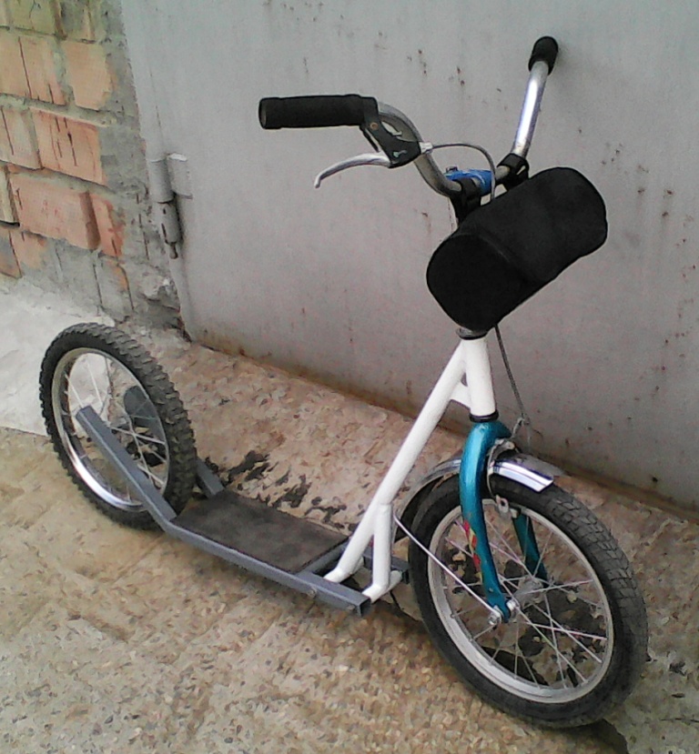

Результат убивания свободного времени. База 900 мм. Вес около 9 кг. Условно складной - надо открутить два болта и два ослабить. Ездить забавно. По горизонтальной поверхности отлично, под гору изумительно, в даже лёгкий подъём отвратительно. Ну и крупноватая игрушка получилась, надо сказать.
Добавлено через 6 минут 24 секунды:

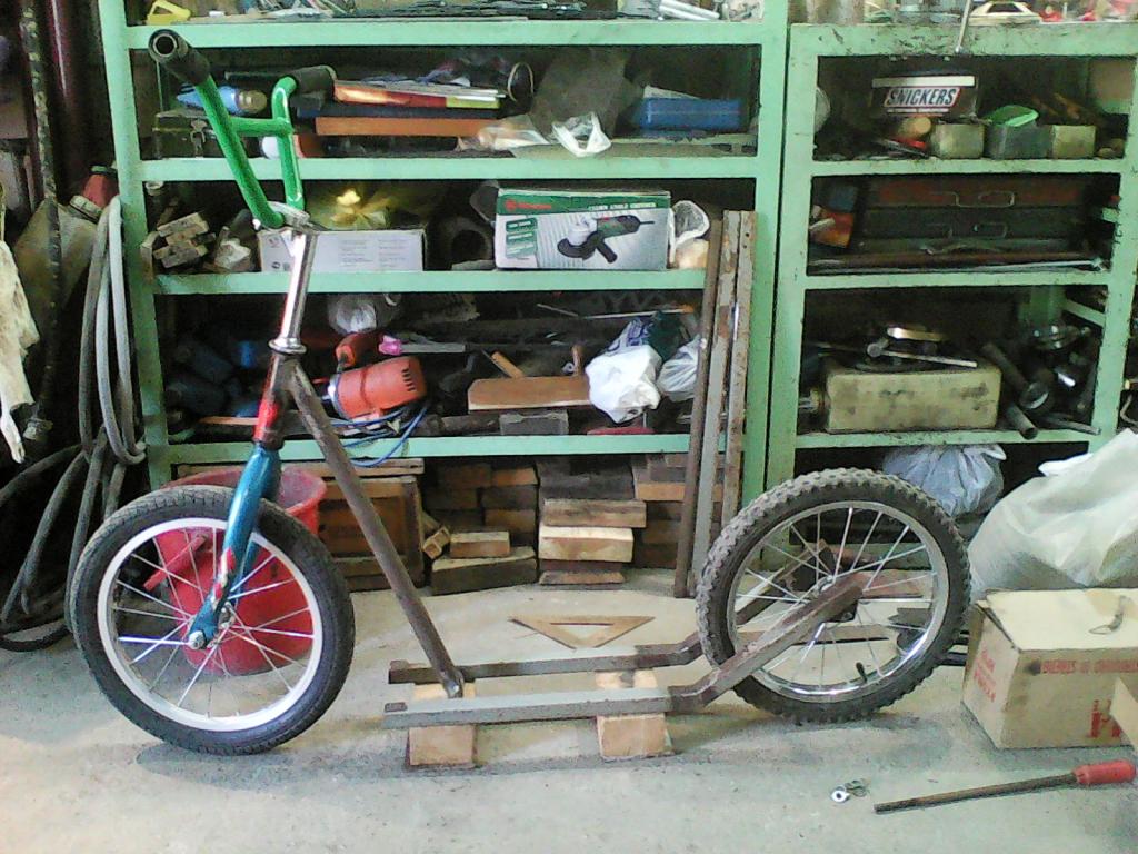

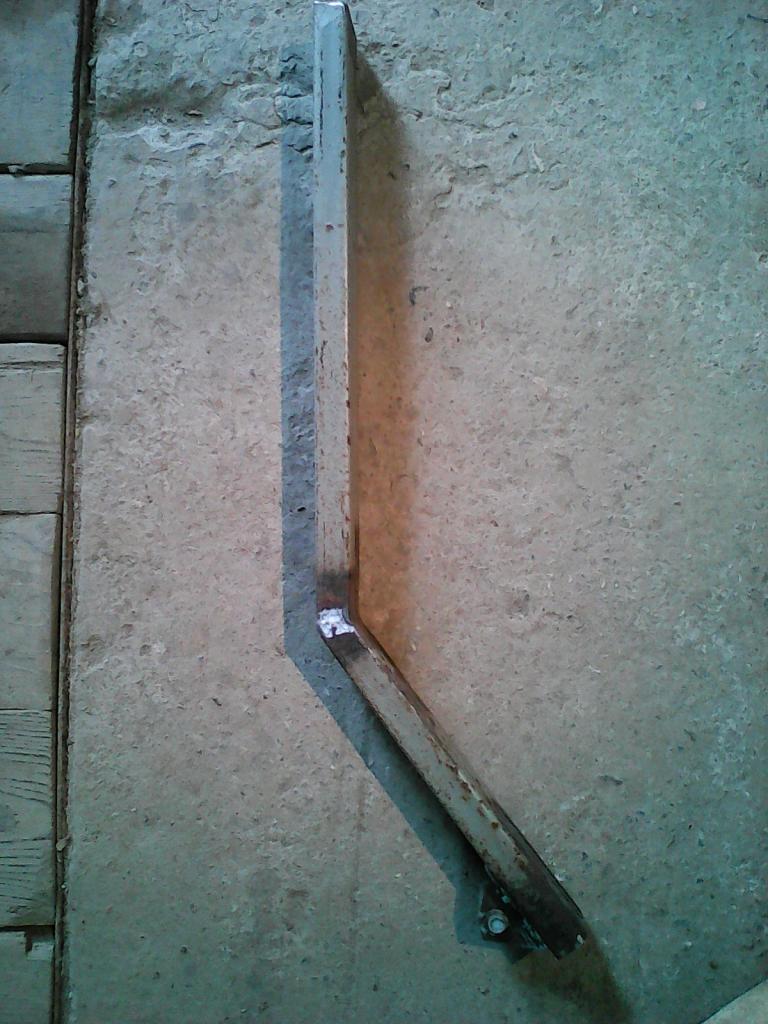

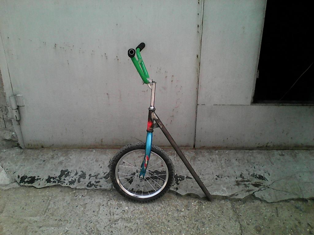

Процесс изготовления (когда не забывал пофотать).

По первой фотке подумал, что передок заводской. А потом восхитился, что самодельный!
Еще бы во второй узел складывания сайлентблок мягонький поставить, получилась бы какая-никакая подвесочка.
Мысль интересная. Только руль останется неподрессоренным. Я пытался обдумывать всякие подвески (не для самоката), и часто по кинематике пазл не складывается. Обязательно у какого-нибудь элемента неудобные перемещения оказываются. А для самоката на надувных колёсах подвеска, на мой взгляд, излишество. Он и так по любому просёлку отлично катится. Жёстких ударов как у самокатов с твёрдыми колёсами нет, а с мягкими ноги легко справляются. Главное, что нет вредных для суставов вибраций.

Не нужно скромничать-хорошая работа. Не бойтесь вредоносного Модулятора, а если что-тереть.
Мои коррективы:
1. Нужно заиметь 3 вилки (обновление);
2. Передняя вилка- как есть;
3. Вторая вилка-низ к платформе, верхняя часть (удлиняется, или заменяется) к низу стакана (подкос лишний). ;
4. Третья вилка (как на фото)-заменяетя стержень на длинный (с поперечными кронштейнами крепления);
5. Вторая вилка соединяется с третьей шарнирно и с фиксацией;
6. Настил комбинированный,(фанера, люмин) и загнутые части (передок+задок.
Я не скромничаю. Результат мне очень нравится. Думал, получится хуже.
Я находил в инете самодельные самокаты. Многие использовали для них стандартные вилки в разных сочетаниях. На мой взгляд, эта каша из вилок выглядит отвратительно. Куча компромиссов ради использования стандартных деталей. Поэтому, перебрав разные варианты, решил делать всё с нуля. Какого либо лучшего конструктива для себя пока не вижу. Единственное, что пропустил в своих исходных размышлениях - это большую, чем мне казалось, нагрузку на переднее колесо. Делая сейчас, я бы поставил назад колесо 12". Его там вполне достаточно.
верхняя часть к низу стакана (подкос лишний)
Попробуйте нарисовать самокат в профиль и Вы поймёте, почему труба идёт к верху стакана. Иначе её гнуть надо будет. А так всё значительно проще. А подкос это не только прочность, но и своеобразный декоративный элемент.

Картинка складывания захламлена. Дайте другую, на нейтральном фоне.
