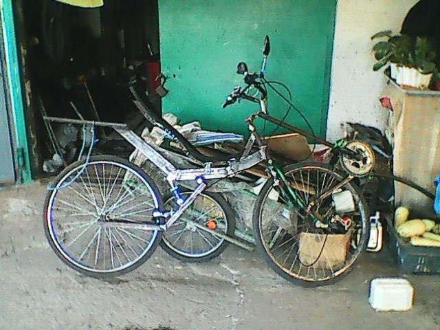

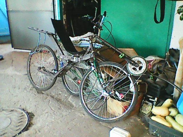

Доброго всем времени суток! Вот мой "Ушкуй" Проехал что-то от 150 до 200 км, точнее не скажу-барахлит крепление велокомпьютера. Вес 26,7 кг. Рама стальная труба, 60х30х2мм, колеса сталь, от старых велосипедов, каретка-детский велосипед переделал в беговел, сиденье-каркас-стальная труба 20х30, с металлическими пластинами+средняя часть от старой автопокрышки 205х45х16". Руль от детского велосипеда. Разрабатывал как "лабораторию" +для себя,как транспортное средство. В местности, где я живу, много грунтовок и разбитого асфальта, поэтому колеса только 28" и только сталь. И вообще, это боевой ушкуй, а не спортивная байдарка. Испытаниями доволен, можно красить и приступать к разработке "Сокола"-облегченной версии на 26" колесах, для старшего сына, и чего-то этакого, для жены.
Комментарий к файлу: Первый чертеж.
Комментарий к файлу: Прикидки-примерки.
Комментарий к файлу: Это уже ездило, но не понравилось как.
Комментарий к файлу: Поэтому снова сварка+болгаринг, и так уже значительно лучше!
Комментарий к файлу: Вот так сейчас и выглядит. 7 передач, дальше шпаклевка-грунтовка-покраска, красить буду в черный+темно-голубой или зеленый.

По-моему, слишком высокий. Судя по всему, ты его изобретал с нуля, не пользуясь предыдушими наработками, изложенными на форуме. Но в целом выглядит достаточно проработанно, хоть и не без недостатков.
Выложи ключевые размеры - высота сиденья, каретки, угол рулевой, трейл и т. д.
И для проходимости по разбитым грунтовкам я бы использовал 26".
Вообще передний привод с подвижной кареткой - не лучшее решение для бездорожья, во всяком случае, я пришёл именно к такому выводу по своему опыту. Было бы интересно узнать твои выводы.

Размеры выложу немного позже(не под рукой все), да, изобретал с нуля. Вопрос-почему именно 26" для грунта? Моя первая машина(автомобиль), была переднеприводной, и по снегам, грязям, грунтам и прочим труднопроходимым местам я не застревал практически нигде, а вот на заднеприводных случалось наоборот. Т.е., там где на переднеприводной чтобы выскочить из колеи, надо было немного в сторону направить колеса и дать в тапок, на заднеприводной такой фокус проходил далеко не всегда. Этим и руководствовался разрабатывая "Ушкуй". Лучше ли схема заднеприводная для лигерада на грунтах-пока не могу сказать,ибо нет возможности сравнить-не катал на таких. Я похоже в своем селе первопроходец.

При заезде в грунтовые торчки (и при резком ускорении) развесовка уходит с переднего колеса на заднее, сцепление (и того не идеальное на грунте) падает и колесо начинает проскальзываеть именно тогда, когда тебе сцепление нужно больше всего. (На заднеприводном оно, наоброт, возрастает).
Переднеприводник с подвижной кареткой замечательная штука в плане эффективности передачи мощности, но в плане сцепления имеются проблемы, как и ряд других, которые я пытаюсь решить своим дизайном с углом рулевой в 90+ градусов.
Да, чем ниже ЦТ и длинее база - тем менее выражен перенос веса. (Поэтому на машинах с их длинной базой и низким ЦТ это заметно не так)
На твоём, высоком с короткой базой, колесо в вышеуказанных условиях будет проскальзывать только так.
Разбитый асфальт неплохо возьмут и 28" гибридные, если не перекачивать, а вот для грунтов нужны покрыхи позлее и поширше. И желательно подвеска, хоть в виде резиновых отбойников.
Впрочем, если не месить грязь в крутые горки - может быть и ок будет.
Это знаю, в этом большой плюс заднеприводных автомобилей, однако не думал, что это в такой большой степени применимо к велосипедам. Все же, я думал, тут нагрузки значительно меньше, и как следствие, не так сильно выражено.
28" гибридные
Это какие? Я не силен в терминологии.
Так. База 1190мм
Габарит 1950мм
Высота сиденья 680мм
Высота каретки 725мм
Трейл 50мм
Угол рулевой 60градусов
Ход задней подвески 100мм

Это те, что у тебя сейчас стоят :)) Т.е. 28" с шининой 35-40мм. Шире - это уже найнерские. Если влезут - ставь их и качай поменьше.
Увы, нет - нагрузки меньше, но импульсные, поэтому проекция ЦТ (и развесовка) довольно сильно гуляет даже при обычном педалировании.
У тебя адски высокое кресло и ЦТ сдвинут к заднему колесу... в общем, на первом грунтовом подъеме по сыпухе поймёшь, что имел ввиду Шурикен :)).
Если хочешь переднеприводник для эксплуатации по бездорожью, то нужно иметь длинную базу и низкий ЦТ, сдвинутый к переднему колесу, и возможность установки широких, злых покрых с низким давлением для лучшего сцепления.
Про крузбайки знаешь?
Сильвио выше вендетты на 50мм и база короче мм на 100 или около того... (к слову, всё равно порядочно ниже твоего).
Ну так вот, народ жалуется на потерю сцепления при езде по мокрому асфальту в горки на сильвио, мол "значительно хуже, чем на вендетте".
У тебя, правда, база подлинее. Но всё равно.

Езжу каждый день, километров по 25-30.По трассе крейсерская в районе 24-25, на подьемах конечно же падает, разгонялся до 39,4- больше пока не стал, опыта вождения лигерада мало. После 30, появляется небольшая раскачка влево-вправо. Скорей всего от того, что руль на пару сантиметров ниже(недоглядел при конструировании) и непроизвольно колени расходятся в стороны, дабы его не цеплять. А может из-за отсутствия опыта ноги подруливают, и надо за ними следить. Т.е.правую ногу "посылать" чуть правее, а левую чуть левее. Не так как на обычном велосипеде-только по прямой. Это напоминает сравнение кошки и собаки- собака бегает быстрее и на значительно большие расстояния, но передними лапами делать такие выкрутасы как умеет кошка- не может. У моего "Туриста" ход вроде бы легче, разгоняется он быстрее, но крейсерская ниже-где-то 20-22.
Хочу попробовать поставить колеса легкие- с "Туриста", только поменять резину, она там у меня узкая. И еще попилить-поварить раму, стальной багажник заменить на более легкий, из алюминиевых уголков, и трубу, которая его держит, сделать меньшего сечения, думаю достаточно будет 20х30.
Небольшая раскачка на переднеприводнике нормально, но конфликт коленей с рулём - это фигово, очень сильно мешает ездить же. Если есть возможность - шатуны покороче поставь.

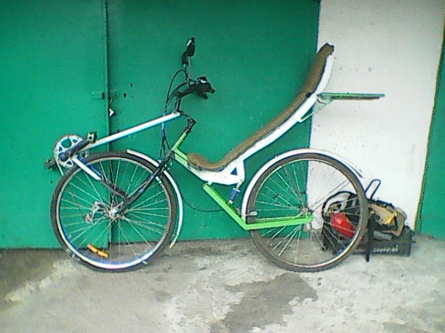

Облегчил немного свой "Ушкуй"- в трубе держащей багажник вырезал окна, заменил колеса, поставил легкие, алюминиевые с "Туриста", ну и покрасил. Взвесил, получилось 24,3 кг. Знаю, что многовато, но в раме использована труба со стенкой 2мм, меньше у себя в колхозе не нашел. Проехался, но ожидаемого "прихода" не получил. Возможно причина в том, что проехался сразу после обеда, а может просто ждал слишком многого? Вечером попробую еще "дать жизни".

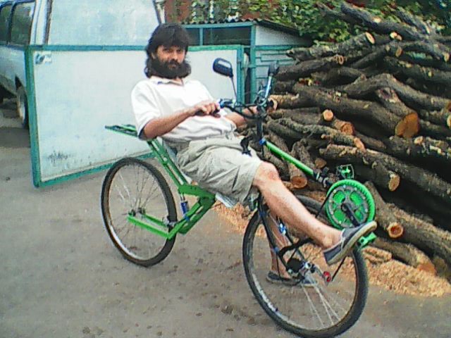

"Долгими зимними вечерами" рассматривал свой аппарат, и в конце концов взялся за болгарку, сварку, ну и переделал немного. Угол рулевой теперь 45 градусов, каретка сместилась вперед и вниз, сиденье теперь на высоте 610,угол между спинкой и линией сидушка-каретка оставил неизменным. Стартовать стало намного легче, дорогу держит намного лучше, виляния от педалирования не наблюдается вообще. Вот, как выглядит сейчас.

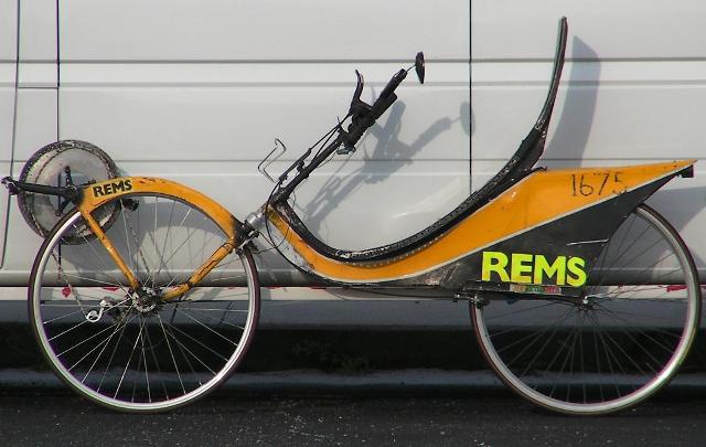

Sofabike получился :)

Ага, похоже получилось. Только софабайк вдвое легче моего боевого корабля. И как я понимаю, несколько разные условия эксплуатации.

Софабайк имеет совершенно другую, специально спроектированную геометрию, а не "как получилось". Роднит эти два аппарата только общая компоновочная схема.
