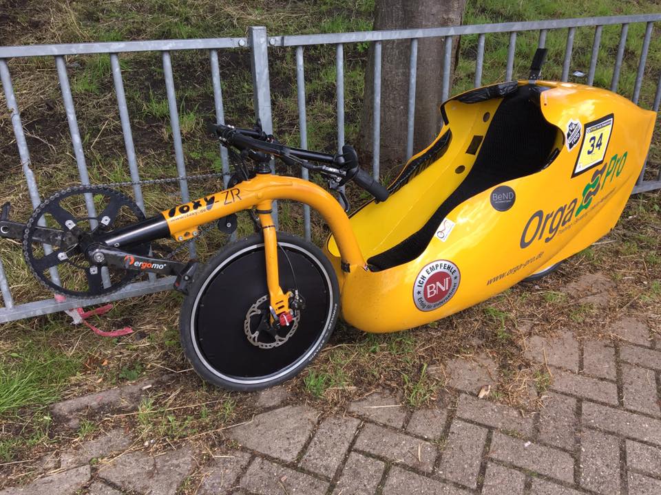

Номер сообщения:#7  Непрочитанное сообщениеДобавлено: Пн июл 04 2016 11:39
покрываем сверху еще куском плёнки
либо хорошенько побрить спину и намазаться вазелином :mrgreen:
к такому креслу еще такой задник нужно:
кстати, что вы там про маленькие кривошипы то писали...
