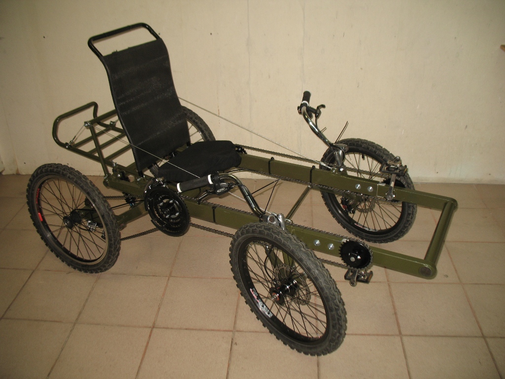

Несмотря на то, что основная тусовка дистанцировалась от ВВ, как и он сам от неё (ему помогает только некий А. Киристаев), не едиными стримлайнерами оказывается!
Понятно, что просить автора выложить и оформить по шаблону бесполезно, поэтому приведу лишь доступную информацию
Назначение веломобиля: перевозка водителем довольно значительного (для одноместного веломобиля) груза в разных условиях. Окраска и лаконичные формы соответствуют армейскому стилю. Ещё одно из условий ТЗ: компактность в сложенном виде при перевозке, и возможность в одиночку быстро привести его в рабочее состояние. Мне одному удалось его разобрать-сложить с первого раза за 11 минут. Габариты в сложенном виде около 220х650х1300. Можно было ещё уменьшить длину до 950 мм, но не стали перед первым тестом рисковать и снимать настроенную переднюю "аппарель".
Диапазон регулировок положения водителя большой за счет также тросовой конструкции, как и под рост: от 165 до 195 см.

Моё мнение: узнаваем фирменный стиль Ульяновского. Видны знакомые элементы - в виде соединений продольных прямоугольных профилей и круглых поперечин, ведущие полуоси, отсутствие разветвителей в приводах тормозов, непременно разборно-складная конструкция...
Очень интересное решение по периферийной компоновке привода с отказом от "коленчатого вала". Хотел бы попробовать, но возникают вопросы по жёсткости привода (и, конечно, удвоенный вес трансмиссии).
Если оно на перевозку значителного груза - то должна быть регулировка жёсткости задней подвески, одно дело пустой, а другое - "значительные" например, 40 кг. Также вызывают вопросы размеры грузовой площадки (как на неё положить, в примеру, шкаф в сборе или большую коробку?) и её расположение позади задней оси (на хвосте 40 кг, водитель слез - и чо? Оверкиль?)
Резюме: Четырёхколёсник, в котором более или менее успешно решены очень много конструктивных сложностей четырёхколёсников. Как минимум, его стоит попробовать!
Посадка, кстати, не вызывает никаких вопросов, и не забывайте, что цепь между ногами не болтается! (мешается только рулевая тяга)

Я давно вынашиваю планы по постройке прогулочного квада для семьи. Думал и такую трансмиссию, но мне кажется,что коленвал уместнее. А я хочу одним коленвалом связать обоих седоков и общую трансмиссию.
Сделан красиво, не придерёшься. Привод на одно колесо?

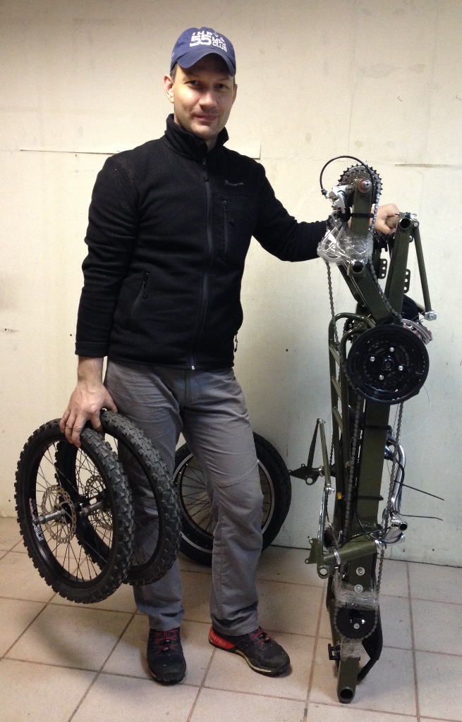

Шатуны независимые? Интересно, как синхронизируются? А так - добротно, внушает уважение!

Действительно, интереснейший веломобиль принципиально новой схемы!
Ну и что? Мне кажется такой дизайн очень даже красивым: брутальным, лаконичным, аскетичным...
Посмотрел скупой набор фото этого веломобиля.
Как и ожидалось, что свойственно опытным рекламщикам: фото в самом интересном ракурсе - нет.
Больше всего ведь хотелось увидеть, насколько эргономично расположены педали: не слишком ли широко? :?:
Если педалировпние на нём (да ещё и с грузом!) происходит также враскоряку, как на конструкциях Сергея Лукъянова, - то это не дело :hand: :naughty: ...
Ну и ещё момент: такой же фатальный недостаток, как и на веломобилях Кэтуля. :?
Привод на одно колесо. Кто бы что не говорил, я не раз ездил на Кэтулях и знаю, как безбожно вывешивается при таком приводе ведущее колесо! :doh: Над каждой ямкой, и особенно в гору по бездорожью. Нужен мост! :!:
А ведь это серъёзный вопрос!
Помню по себе, когда в темноте проглядел и установил шатуны на системе всего на один шаг со сдвигом по шлицу...
Угол ничтожный, но велосипед при выезде из дома просто сошёл с ума, - и крутить я не смог вообще. :doh:
Синхронизация должна быть очень жёсткая, без малейших отставаний...

Я понимаю, чем вызван отказ от коленвала. Он намного сложнее технологически и на него не поставить нормальные педали.
Да, тоже классика жанра. Впрочем, там есть куда расти :)
Синхронизируются через промежуточный вал под сиденьем. Красивое решение. Интересно попробовать.
Интересно, что может вывеситься на ТРЁХКОЛЁСНОЙ! схеме :)

Ладно, пусть будет, что на трёхколёсной - разгружается. Смысл то понятен? :)
Ну когда пытаешься кэтулю наклоном корпуса вывести из ямы, то и на трёхколёсном вывешивается. :D

Хм! Решение действително интересное, и в первую очередь тем, что таким макаром можно получить "систему" с каким угодно узким q-фактором, хоть ноги впритирку друг к дружке.
Вроде это может быть довольно пользительно. Надо почитать, что про это пишут британские учёные :)
Да, но вопрос в том, каково на сей момент расстояние между педалями? :?: Мне кажется, что излишне широко, и зная характер ВВ, - он уж точно ничего переделывать не будет...
Смею надеяться, что четырёхколёсная схема, в отличие от кувыркающихся трайков, позволит создать достаточно устойчивую машину с очень узкой колеёй, и в крайнем случае эксплуатант сможет самостоятельно обрезать поперечины...
Добавлено через 3 минуты 20 секунд:
И добавив не мешающую разборке вторую полуось, сблокировав задние колёса в примитивный мост.
Без диффа, но всяко лучше, чем на одно :roll: ...

Да, коленвал - без нормальных педалей.

Такой момент: чтобы избежать рассинхрона правой и левой частей привода, цепи должны быть идеально и очень сильно натянуты! :!:
Я пока не понял: как реализована возможность изменения расстояния до педалей, с сохранением натяжения цепи? :?:
Не нужно ли здесь каждый раз укорачивать удлинять цепи, для настройки под конкретного ездока? :doh:
Подвижность передней части рамы натягивает цепи (сразу две). Сиденье двигается по раме, регулируя расстояние до педалей.
Да, действительно, из-за слабины цепей будет некоторый люфт в "синхронности". Интересно, насколько это будет ощущаться на практике.

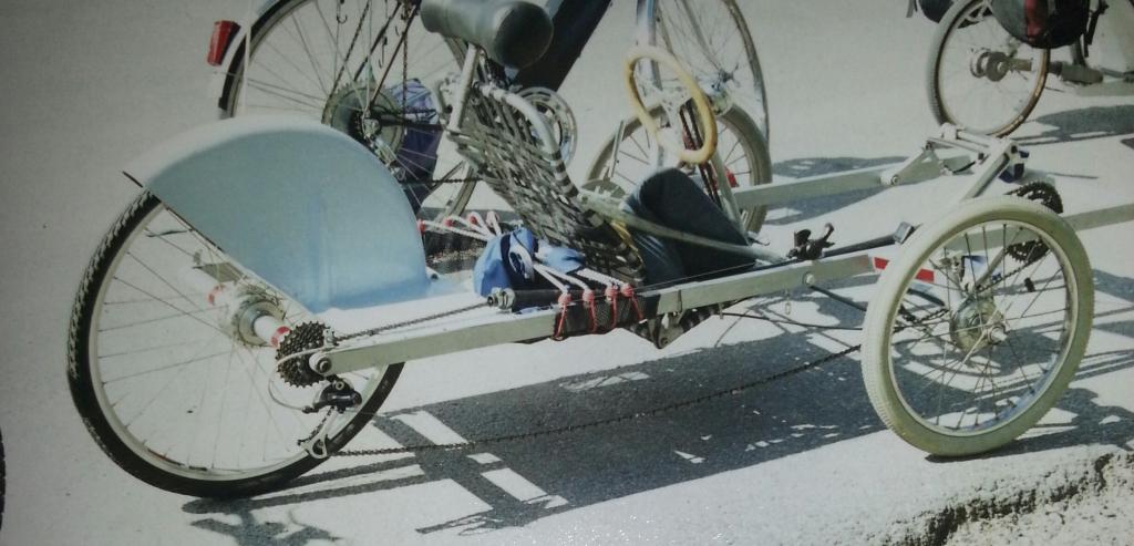

Каково это на практике, я думаю, знают все владельцы велосипедов с клиновой фиксацией шатунов. Когда клин разбалтывается и появляется люфт между шатунами - ощущение неприятное.
Зта платформочка сделана добротно, уважаю ВВ. Но:
1. Где ниша для ног, там должен быть грузовой отсек;
2. Раму опустить вниз на высоту 330...400 мм (и сиденье);
3. Ради новизны система привода усложнена;
4. Сузить параллели и поставить "коленвал", где на концах зекрепить звёзды;
5. Платформа удобна для переделки в 2-х местный, поставив по "коленвалу" не параллели;
6. Система бортовых цепных редукторов при саиой аккуратной настройке будет иметь неприятный люфт, к которому можно привыкнуть;
7. Мой передний привод обходили 2-мя звёздами (и цепями), расположенных в окружности колеса;
8. Поставить одну цепь, сузив параллели под систему переднего привода.
Вот это интересно, есть картинки?
В старых "МК",не помню, но я видел на зтом сайте, и скорее, на мини великах, а может в изобретениях (даже 2 варианта).
Писал уже - коленвал исключает установку нормальных педалей.
Есть очень удачные разработки (сквозняком) на сов. педалях. Я не использовал. Изучу и покажу. Но не сейчас.
Я делал правку-"третья параллель".

Нужна синхронизация шатунов между собой, хотя бы съемная.
Синхронизация цепями через промвал.
расстояние между педалями большое.
Странно что Модулятор этого не заметил,
Да он уже все уши этим прожужжал, почитай выше.
