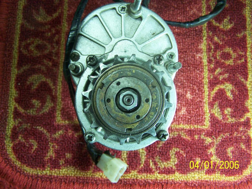

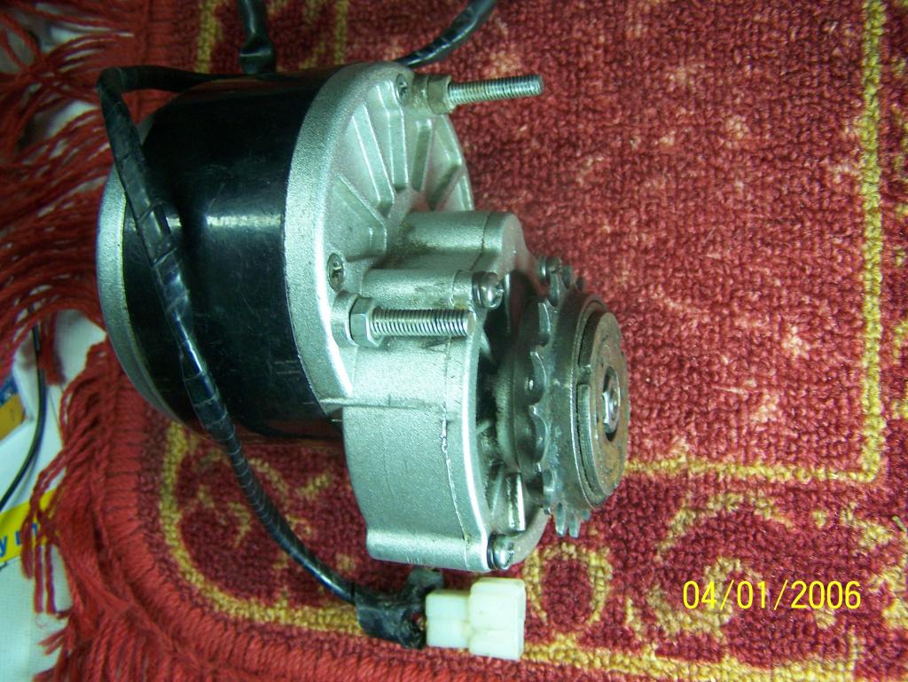

Если мотор-колесо переднее, то редукторный мотор. Он не большой, лёгкий, а в нутри планетарный редуктор.
Если подвесной, то их два типа. Один тип-3 болта (может шпильки) параллельны валу. Второй тип-стальная с отв. пластина. Заморочка с креплением, а у нас на валу поставлены одиночные фривилы на 16...19 зубьев. Поэтому минимум переделки на веле-удлинить цепь, мотор с фривилом поставить под нижнюю ветвь цепи внизу вед. звёздочки.
Замечание: это для вела с планетарной втулкой.
Добавлено через 4 минуты 44 секунды:
Фото в догонку:
Добавлено через 15 минут 52 секунды:
И ещё-это система вспоможения: если включен мотор,то вращаются педали в разумных пределах оборотов в минуту. Если мотор не включать, то вращается только фривил от педаляжа.
Эта схема обладает новизной. Минуса-если ехать только на моторе, то ноги некуда ставить.
Добавлено через 9 минут 45 секунд:
И ещё, вариант очень экономичен и приятный при педаляже. Вес мотора=2.3 Кг.
Добавлено через 1 час 32 минуты 20 секунд:
Питание 24В. Комплектация-контролер+ ручка газа (внутри магнитная коммутация). Опробован на 36В в эксплуатации. У меня стендовые испытания от кислотного аккумулятора 12В, 20А/ч, его масса=5.9 Кг.
Комментарий к файлу: Редкторный подвесной мотор 250 ват, на выходе 360 об/мин мах.
