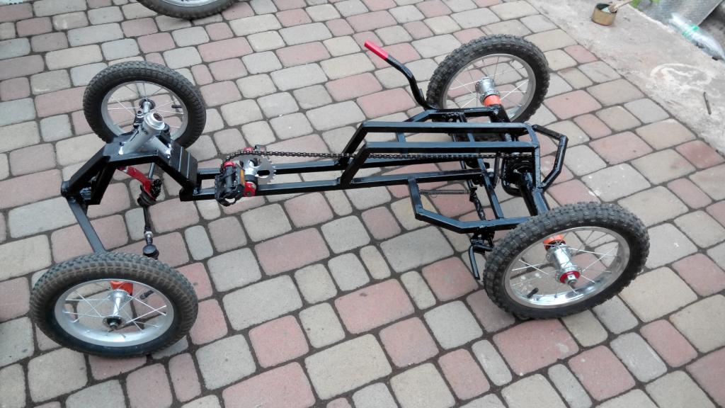

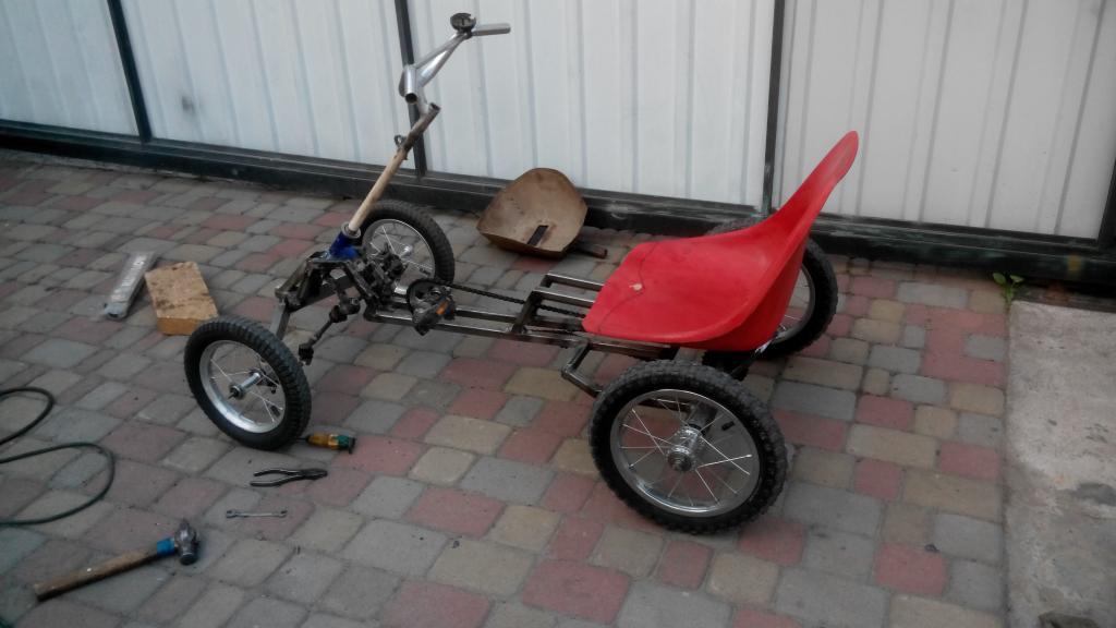

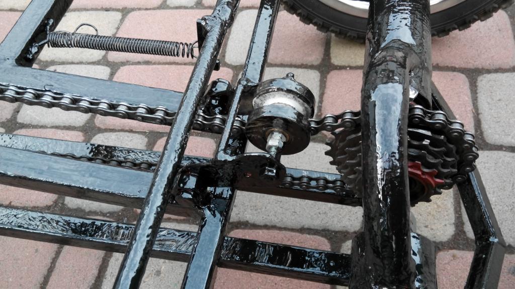

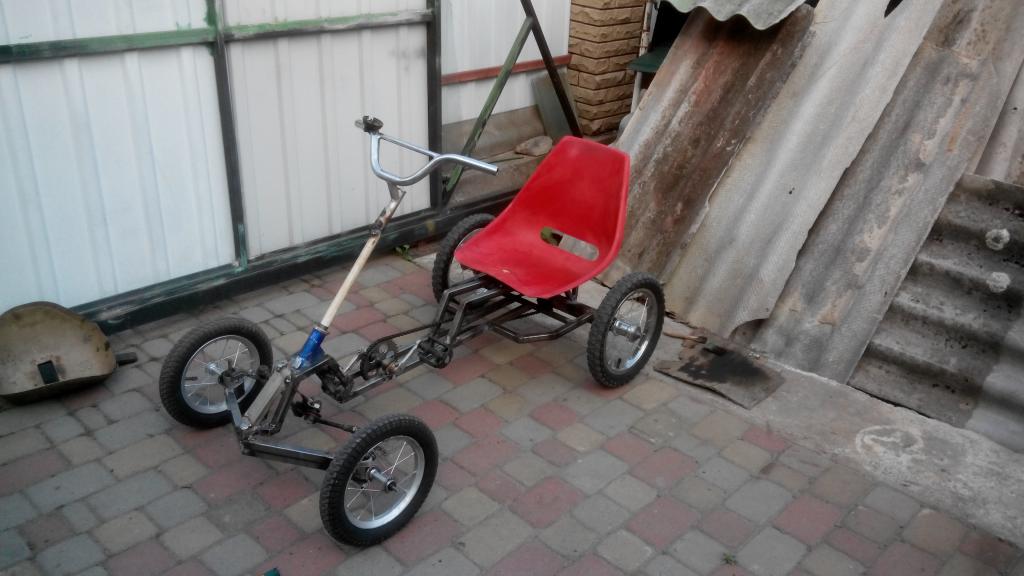

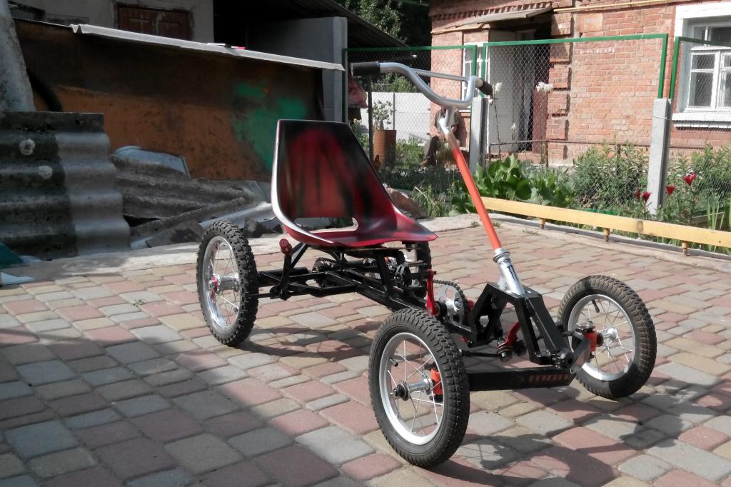

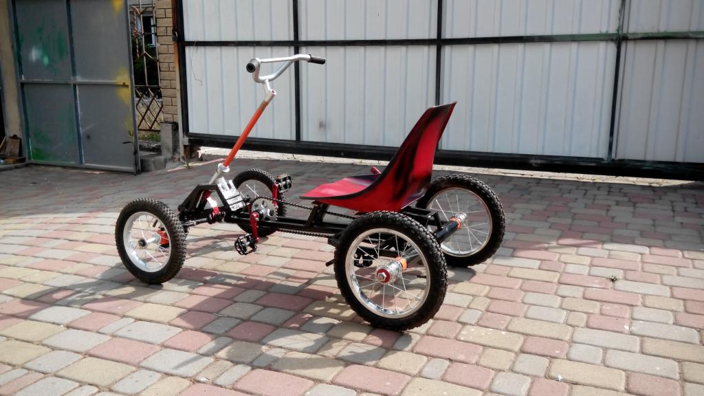

Хотел в детстве иметь веломобиль, с начала отец обещал сделать, но я видно быстро вырос и он не успел :), потом моё желание наверное передалось по наследству и мой малый начал просить уже у меня себе личный транспорт. Я всё кормил завтраками, а когда сделал то сыну стукнуло 10 лет и интерес пропал. На данном аппарате можно ездить и детям и взрослым, сидение сдвигается вперёд назад, спереди балка качения, вес тарантаса 13 кг. Планы были сделать перекидку передач но так как сынок утратил интерес и уже хотел что то с мотором, то от перекидки отказался.
кому интересно вот видео: https://www.youtube.com/watch?v=27sNPMxGDYU
Комментарий к файлу: Это готовый трандулет
Комментарий к файлу: таким он был

Спасибо, что делитесь опытом, но я сильно сомневаюсь, что стандартные втулки от детского велосипеда, зажатые за один конец, выдержат вес взрослого человека
Ну и наука о продольном и поперечном наклоне шкворней вам тоже, наверное, неведома.
А качающийся мост - он просто не нужен.

Качающийся мост- редкое явление. Я за, такой додасть комфорту.
Он сильно ухудшает устойчивость.

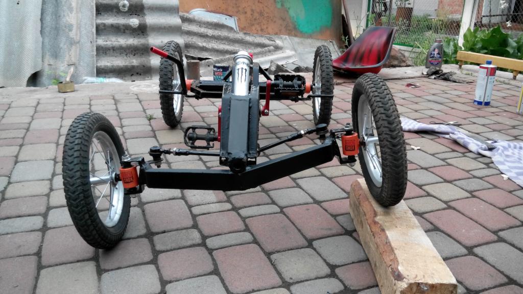

А если подпереть буферочками?

Веломобиль не удобен же. Колени не выпрямляются как и у взрослого, так и у ребенка. Я то думал хоть ребенку нормально будет, но по видео видно, как едет.
1. Пока веломобиль строился, ребёнок вырос. "Веломобиль для ребёнка и его..." маленького папы.
2. Расположить привод перед передним мостом.
3. Покраска-жуть. В следующий раз примените кисточку "мазурчак"-пластинка 2х20х100 мм, конец которой обмотан тонкой тканью.
Тогда не будет артикуляции раз, а два - устойчивости всё равно не будет пока балка не ляжет на эти буферочки. Как показала практика, жёсткий вариант гораздо лучше, вывешиваться всегда будет неведущий передний мост из-за соответствующей развесовки.
Так как ЦТ смещён назад, устойчивости не угрожает, а качающийся мост додает комфорт-подкидываются колёса не одинаково. т.е., на меньшую высоту.
Эта штука не для комфорта, тем более, что "подкидывает" ненагруженный передний мост, а все толчки в жопу идут через задний мост :)))
А отжигать качающийся мост мешает :)

а все толчки в жопу идут через задний мост ))
Не совсем. Комфортность улучшается, а мост-качалку необходимо демфировать.

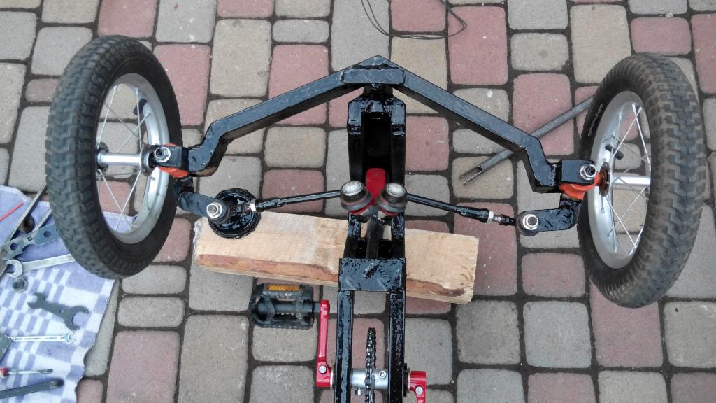

Пригляделся, трапеция выполнена не стандартно. Я знаю, что теоретический треугольник вершиной должен располагаться на заднем мосту или близко, в зависимости от колеи.
