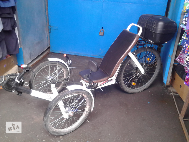

Моя велотехника: Трайк VELT-1
Имя: Геннадий Есимантовск
Автор:Есимантовский Геннадий
Год создания:ноябрь2015
Тип транспортного средства: велотрайк
Основное назначение: ежедневные и туристические покатушки
Передняя подвеска: нет
Задняя подвеска: нет
Переднее колесо: 20"
Заднее колесо: 26"
Рама: труба50*40*1,2;40*40*1,2;20*40*2
Материал рамы: сталь
Масса:[/b26кг]
[b]Тип трансмиссии и наличие передач:
3*7
Размеры:
Плюсы:
Минусы:
Ссылка на обсуждение процесса изготовления (если есть):
Ссылка на видео (если есть):
Ссылка на фотогалерею (если есть):[/quote]

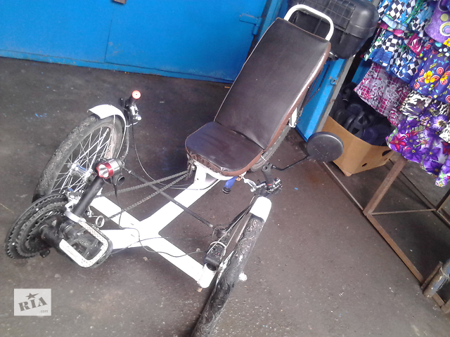

Привет всем мастерам и новичкам веломобилестроения. Побуждением постройки веломобиля стало желание пересесть на более удобное сидение и возможность спокойно кататься при гололедицах без страха навернуться. За 11 лет езды на горном веле,на котором накатал больше 55 тыс.км(5тыс.+ в год). Денег много тратить не хотел,постепенно,где-то за два месяца,скупил деталей,металла,подогнали донора и к концу ноября 2015 года сотворил сей транспорт. Детали покупал средне-бюджетные,металл на металлоломе. Получился трайк,длина 1970,ширина750,аысота910,колея700,радиус разворота,если приспособиться,3м. Поломка была одна-выломал крепление задней перекидки-неправильно приварил. Сейчас проехал уже тысячи полторы,
пока без проблем.
Сиденье, канешно, не велосипедное, но сесть в него мешает поперечная тяга. Перегружено заднее колесо. Не указана база.
В Виннице есть легерадист Артур Пивовар, его моб. 0677497916.
Добавлено через 8 часов 51 минуту 49 секунд:
В мосте отсуствуют углы весовой стабилизации. Руление без руля. Тенденция на упрощение в ущерб безопасности.

Его там нет. Руль должен взаимодействовать с поперечной тягой и иметь по середине опору на массу, а ещё и редукцию.

нуу.. тяга есть там.
Которая мешает посадке.

Заднее перо не слабое?
Заднее перо сварено из квадратной трубы 20*40*2
Добавлено через 52 минуты 45 секунд:
[color=поeen]Добавлено через 8 часов 51 минуту 49 секунд:[/color]
В мосте отсуствуют углы весовой стабилизации. Руление без руля. Тенденция на упрощение в ущерб безопасности.[/quote]
База910,сесть поперечная балка немного мешает,но возможно я ее и переделаю для облегчения посадки.
Развесовка получилась приблизительно 33% на колесо.
В мосте на фотографии не видно угла весовой стабилизации.
Этот форум я начал читать в середине марта 2016. Сами понимаете,трайк к тому времени был уже готов.,потому и есть некоторые недочеты. Я хочу переделать сидение,сделать его регулируемым,поставить передние тормоза(сейчас только задний)
Переделка серьёзная.Вварите симметрично Л- образные подкосы,где верхняя полка Л вваривется под поперечной тягой, а левый завиток Л к поворотным шарнирам. Потом старая поперечина срезается.
И ещё. Поворотные шарниры приварить под углом 15*, как боковые углы, так и поперечные.
Спасибо,подумаю
Добавлено через 3 минуты 7 секунд:
Руль -это устройство для управления чем либо. Руль мотоцикла отличается от руля автомобиля и уж тем более от руля судна - и тем не менее, это все рули. Если в трайке применен руль незнакомой вам конструкции - это не значит, что его там нет...
Согласен. Рычаги меня вполне устраивают
