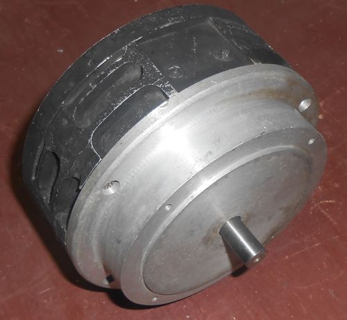

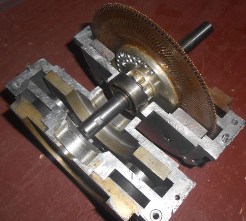

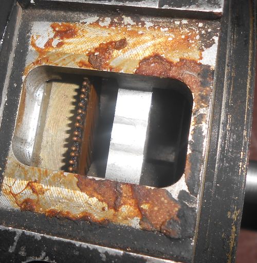

Ну и собственно, что я там высмотрел. Это оказался безредукторный вариант. Двигатель действительно простой, как автомат Калашникова. Если конечно не считать ротора.

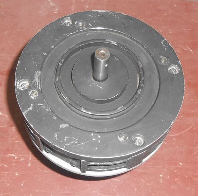

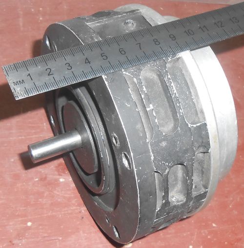

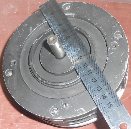

Внешний вид:

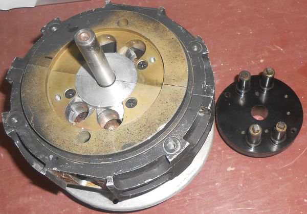

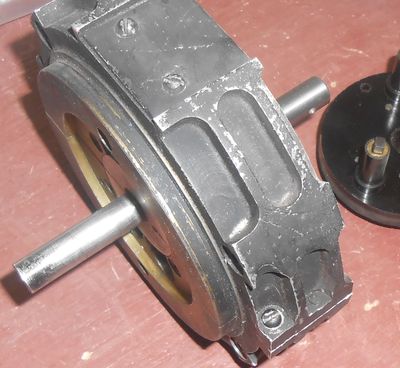

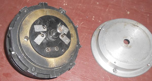

Начинаем разбирать, снимаем заднюю крышку, видим четыре щётки.
Отвинчиваем два винта М4 и снимаем блок щёток.
Переворачиваем на другую сторону.

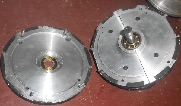

Отвинчиваем 4 винта М4 и снимаем переднюю крышку.

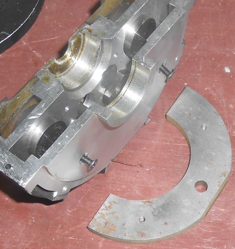

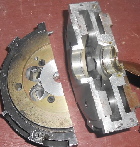

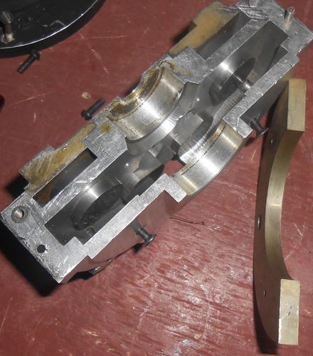

Половинки статора соединяются всего двумя винтами, опять же М4.

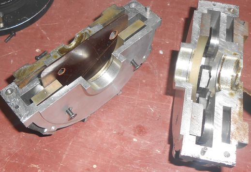

Отвинчиваем эти винты, и аккуратно, сначала ножом, а потом отвёрткой разделяем статор пополам.
Кроме винтов, на каждой половине есть направляющий штифт и отверстие под него, поэтому разделяются они с некоторым усилием.

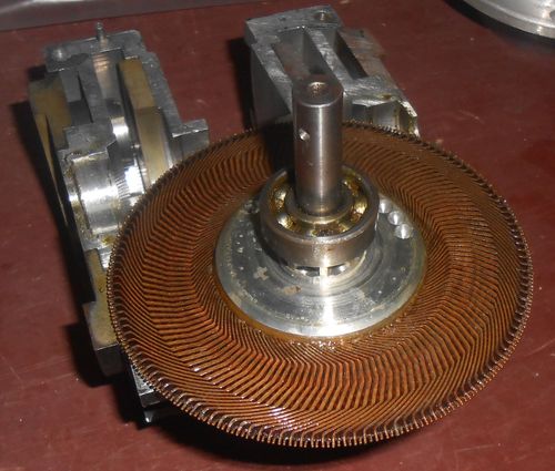

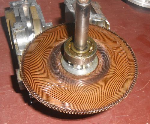

Ротор со стороны щеток.
Ротор с передней стороны
Для разборки магнитной системы вставляем на место ротора кусок пластика и вывинчиваем два винта М4.
Дальше стальная подкова легко вытаскивается.
Ответная часть с магнитами тоже крепится двумя винтиками, но её я разбирать не рискнул. Хотя Евсеенков на видео это делает. Ну, он автор, ему можно.
Собирается всё в обратном порядке тоже за пять минут без проблем. На боковой поверхности двигателя есть два окошка, одно закрыто крышкой на винтах, а на другом крышка почему-то была приклеена. И со временем отклеилась. В окошко можно наблюдать вращение ротора.

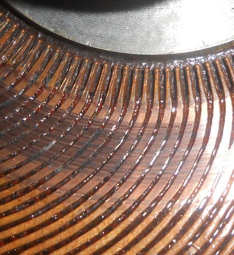

Ротор при ближайшем рассмотрении очень непростой. И в случае чего ремонту не подлежит.
С другой стороны, кроме меди там практически ничего нет, а меди там мало, потому что он очень лёгкий. Так что при массовом производстве он должен быть очень дешевым.

Диск, примерно 120мм диаметром, 2 мм толщиной, состоит из нескольких слоёв сложно переплетённых медных проводников, склеенных каким-то компаундом. Может там и стеклотекстолит в качестве основы есть, не могу разглядеть, потому что хорошо проклеенный стеклопластик прозрачный. К валу крепится алюминиевыми щёчками. Смотрите фотографии в первом сообщении.

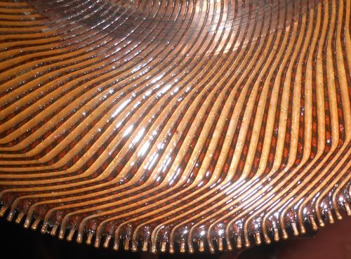

Странный ротор. Проводники с обоих сторон выведены на периферию, но не спаяны между собой. Похоже, представлен полуфабрикат, а не готовый ротор. Если считать, что диаметр ротора около 120 мм; сечение проводников около 1 кв мм; 1 виток состоит из 4 "усов" - сечение в виде ромба с соотношением биссектрис 1 к 1,5 и рабочей площадью примерно 50 кв см.
Получается примерно: сопротивление 1 витка около 5мОм, индуктивность витка 0,2 - 0,3 мкГн. В соприкосновении с каждой парой щеток примерно 3 витка параллельно. Итого 6 витков в параллель. При напряжении 6В, токе 50А частота вращения должна быть около 30000 тысяч об/мин.
Ротор пока что имеет малую долговечность, а двигатель невысокий КПД.
Ротор требуется изготавливать из электротехнической меди марки Т, Т2. Наиболее вероятный метод изготовления - электроискровое либо направленное химическое травление исходной листовой заготовки. С последующим склеиванием двух заготовок через слой стеклоткани на эпоксидном связующем, сваркой/пайкой концов и вырубкой удерживающих рамок.
Электролитическое осаждение тут малоэффективно - при такой толщине осаждаемый слой будет пористым, быстро корродирующим, с повышенным сопротивлением.
Дальнейшим совершествованием ротора будет заполнение пазов спекаемым керамическим магнитомягким материалом - ферритом. Получается классически отрезной круг с нанесенными медными проводниками.
Они сварены между собой, смотрите внимательнее.

Разница в габаритах очевидна. Но плоский якорь- это прогресс. К стати, кто его изготовил, в оборонке?
