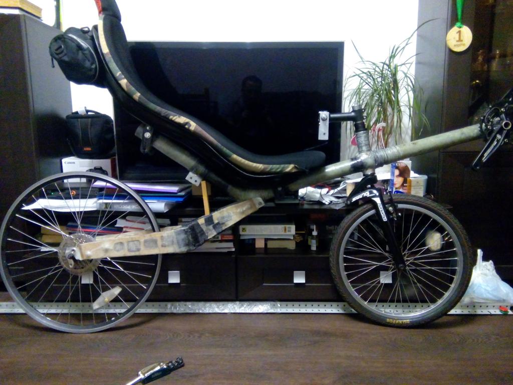

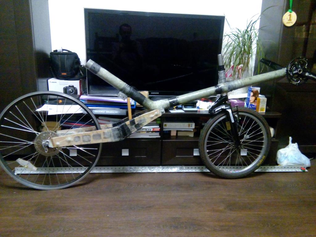

В конце 2015 г. дошли руки, появились силы, нашлись средства (нужное подчеркнуть) до создания лигерада. В результате получилось Это:
Заднее колесо 26"
переднее колесо - 20"
рама - стеклопластик (намотка на форму из ПВХ трубы и вакуумирование).
База - 114 см.
Высота по нижней точке сиденья - 59 см.
Высота каретки - 71 см.
Сиденье - сейчас стоит производства Ганшина, потом будет моя копия - более легкая.
Задний маятник - фанера обклееная стеклотканью.
Вес за минусом руля, задней покрышки, и переключателей с тросами - 15 кг. (три цепи включены).
Расчетный вес - думаю уложиться в 16.5 кг. с данной вилкой или в 15.5 кг. с карбоновой 20".
Добавлено через 31 минуту 26 секунд:
Ответы на незаданные вопросы:
рама сделана путем намотки стеклоткани на трубу ПВХ диаметром 50 мм. и последующим вакуумированием. В основном получилось где-то 8 слоев. Плюс усиление в трех местах: еще слоев 8. На самом деле это много, без усилиления рама выдерживает мой вес (68кг.) при упоре на крайние точки.
Да, труба ПВХ осталась внутри, извлечь ее не представляется возможным (это лишние 500 г.)
Задний маятник - буду делать новый- легче и эстетичней, этот для испытаний концепции. Концепция сказала что в стеклопластиковом лигераде задняя подвеска - лишний вес.
Ну и конечно планы на будущее: готовы "чертежи" лигерада без подвески - будет 28" сзади и 20-24" спереди. Пока в раздумьях - какую трубу для основы выбрать: 50 мм или 63 мм. Материал тот-же, единственное - после всего обклею одним слоем карбона для кРысаты! (удорожание на 1000 руб.)
Кстати, на раме видны черные места - это места усиления - окрашивал эпоксидку тонером для лазерного принтера 3-4% по весу . После полировки выглядит почти как карбон :D
И наконец цены:
Эпоксидка (хорошая) - 1500 р. за 1.3 кг. Хватит на все ,еще и останется.
стеклоткань - 80-150 р./м2 - нужно метров 5-6 (включая сиденье).
Для эстетов - карбон 1500 р/м2 (нужно меньше метра)
Вакуумный мешок - по цене полиэтилена, герметики - оконная замазка, компрессор - от холодильника.
Время долгими зимними вечерами - бесценно.
Если что пропустил - спрашивайте.

О, я тоже хочу начать композиты использовать с вакуумной формовкой, начну с кресла "по слепку фигуры", для ультрамафонов очень важно.
А в качестве жертвенного и впитывающего слоя что использовалось? Пост-отвержение использовалось?
И вы прямо дома этим занимались?
 Заголовок сообщения: Re: Стеклопластиковый ... в процессе.
Номер сообщения:#3  Непрочитанное сообщениеДобавлено: Вт фев 16 2016 12:21
Зарегистрирован: Вт май 22 2007 23:24
Сообщения: 20
Поблагодарили: 5 раз.
Спрашивали- отвечаю:
жертвенного слоя как такового не было. А было следующее: стеклопластик/ перфорированная пленка/бумажные или нетканные салфетки в рулоне (для впитывания излишков).
Пост-отвержение использовал: грелось все на батарее центрального отопления :shock: после извлечения из мешка.
Клеил на лоджии, при естественной вентиляции. Клей эпоксидный и не дает много вредных веществ в отличии от полиэфирки.

Провел вчера тестовую сборку - навешал все компоненты, переключатели, цепь и прочая. Сиденье и руль - старые.
Обнаружил ужасное: старая зубастая покрышка 26" снятая со стелса весит вместе с камерой 1250 г. Немного охренел. :shock:
Да, что получилось: вес в таком виде - 17 кг. Так что выхожу на вес в 16.5 кг. смело. Под замену: кресло, руль, покрышка (вот где подстава то была).
Задний маятник точно переделывать - другая геометрия и усиление. Этому не хватает жесткости на скручивание, проблема в геометрии.

Чёта каретка куда-то пипец выдвинута. Или переднее колесо пипец задвинуто....
Согласен. Передок на колдобинах будет бить как раз в копчик. Если колесо от себя отодвинуть, то вибрации будут проходить мимо, т.е. впереди седока. Например, в руль. А если руль аватарный, с колонкой под креслом, то вообще мимо...
