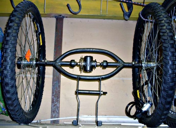

Хотелось бы собрать все примеры дифференциалов в одной теме.

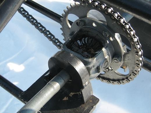

 Заголовок сообщения: Re: Межосевой дифференциал веломобиля
Номер сообщения:#2  Непрочитанное сообщениеДобавлено: Сб янв 23 2016 02:19

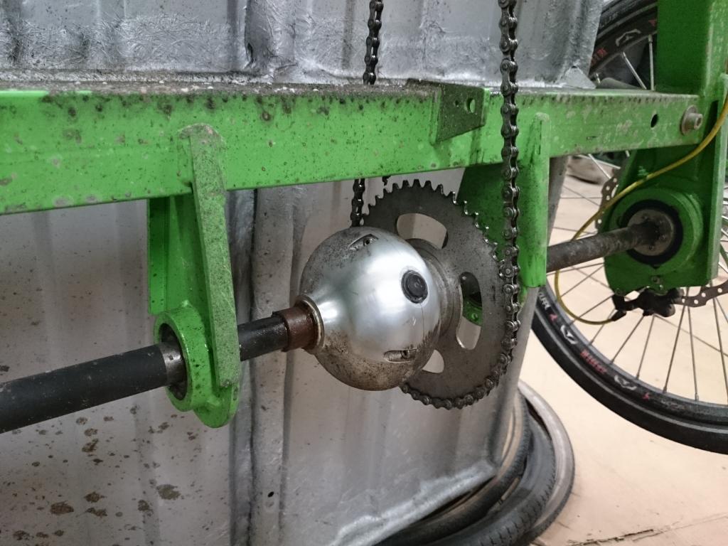

Черный круглый выступ спереди - это ось промежуточной шестерни или кнопка блокировки дифференциала?
Номер сообщения:#3  Непрочитанное сообщениеДобавлено: Сб янв 23 2016 20:40
Сообщения: 397
Откуда: Ярославль
Благодарил (а): 30 раз.
Поблагодарили: 61 раз.
Вообще то, межосевым дифференциалом у автомобилей считается тот, что стоит между передним и задним ведущими мостами. :roll:
За это сообщение автора Отшельник поблагодарил: Mazur4ak (Сб янв 23 2016 22:15)
Номер сообщения:#4  Непрочитанное сообщениеДобавлено: Сб янв 23 2016 22:13
То ось сателита, с другой стороны такая же.
Но привод не понятен.
Номер сообщения:#5  Непрочитанное сообщениеДобавлено: Сб янв 23 2016 22:24
Вау, пардон! действительно. Модераторы, плз, исправьте заголовок темы на "Дифференциал веломобиля".

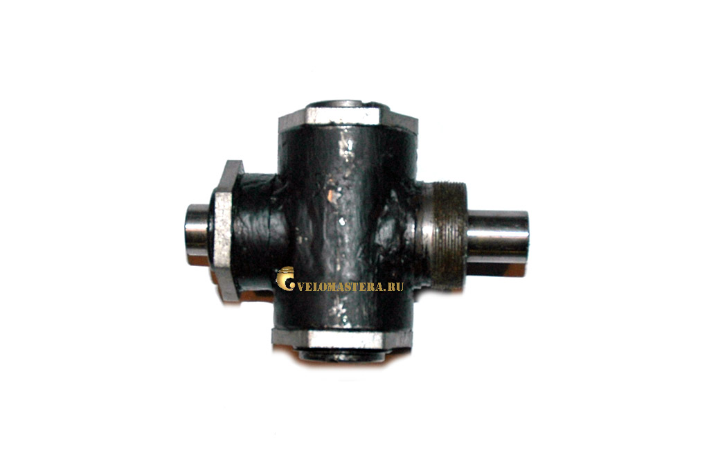

Комментарий к файлу: задний мост и дифф от Веломастеров
Комментарий к файлу: вот такой
Комментарий к файлу: открытый дифф

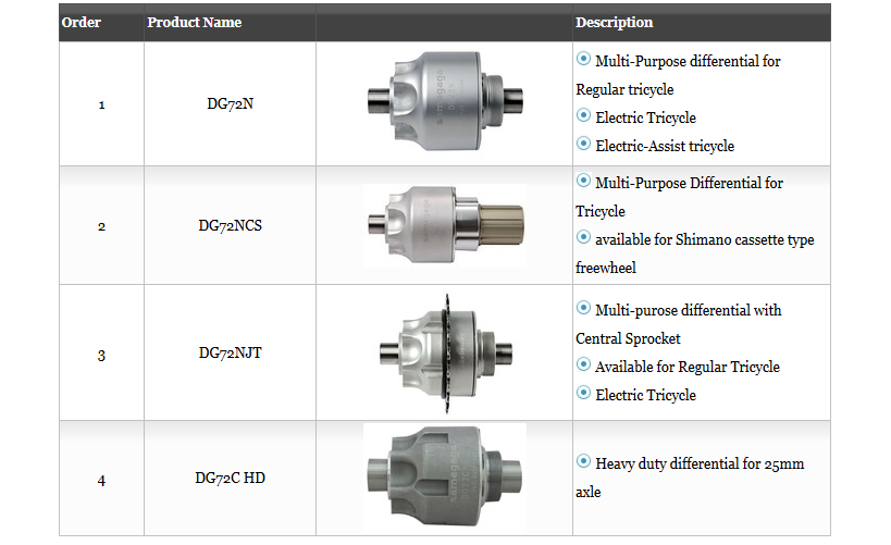

http://www.samagaga.com/Category.aspx?Category=DG72

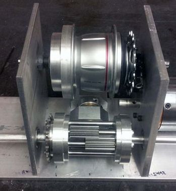

От велоамфибии. Вроде бы тоже дифференциал.
Производитель: trykit http://www.trykit.com/

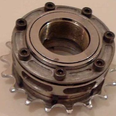

Дифференциал с прямыми шестернями. http://www.instructables.com/id/Electri ... ferential/

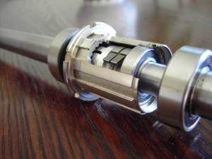

Ещё один обгонный.

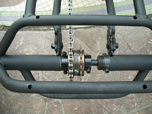

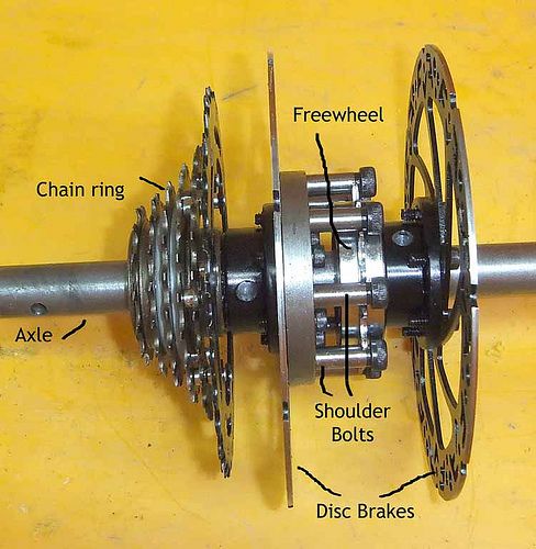

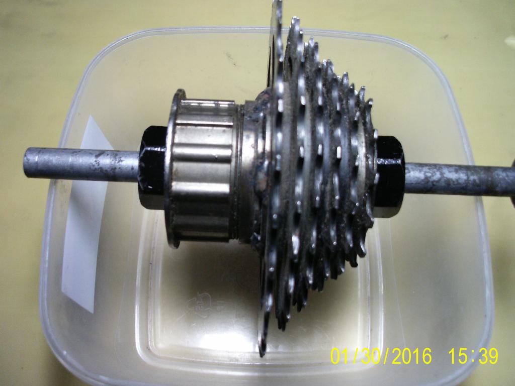

Пост №1. Все дифи автомоб. типа- на 2-х конических сателитах+2-е конич. шестерни на валах. Корпуса разные.
Пост №6. Обгонные дифференциалы:-1-й, и 4-й под блок Z, 2-й под касету Z, 3-й под звезду.
Пост № 13. Обгонные дифференциалы:-1-й сдвоенные фривилы; 2-й сдвоенные фривилы- один в блоке Z; второй-через проставку между роторами; 3-й обгонный дифференциал через 2 фривила в общем корпусе (класика). 4-й не понятен; аналогичен, но разборной.

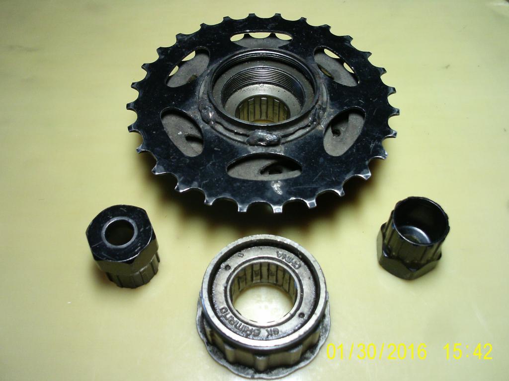

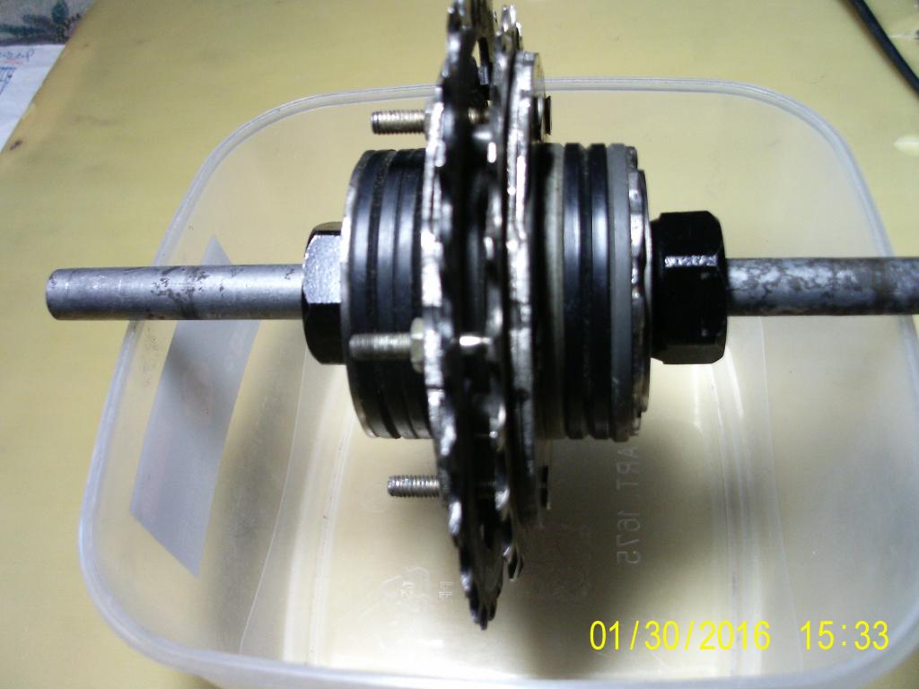

Комментарий к файлу: Обгонный диф на фривилах, соединённых при помощи деталей на 6-ти болтах. Автор Владимир Васильевич.
Дифференциалы обгонные -"Полтавского проекта".
Добавлено через 27 минут 33 секунды:

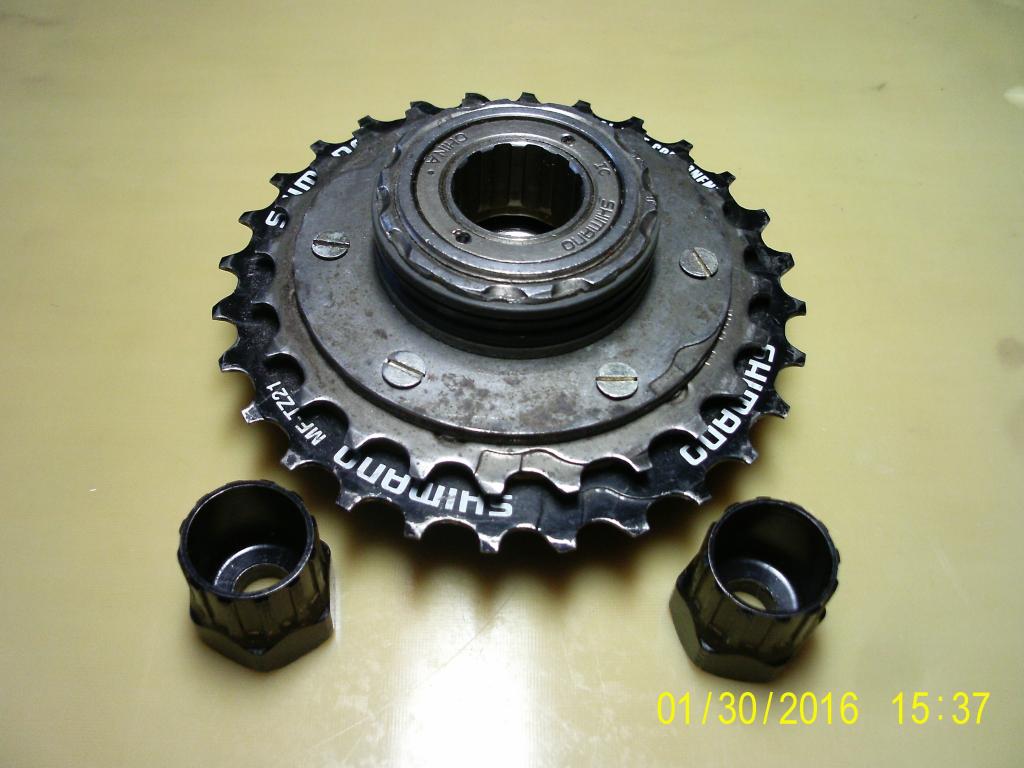

Обгонный дифференциал на фривилах: один в блоке Z, вторй вкручен в приваренную (обрезанную) Z с резьбой М43х1, а в нём обрезана юбка срезьбой. Авто
Комментарий к файлу: Выкручен один фривил, рядом два шлицевых съёмника, сужащих для передачи М кр на полуоси.

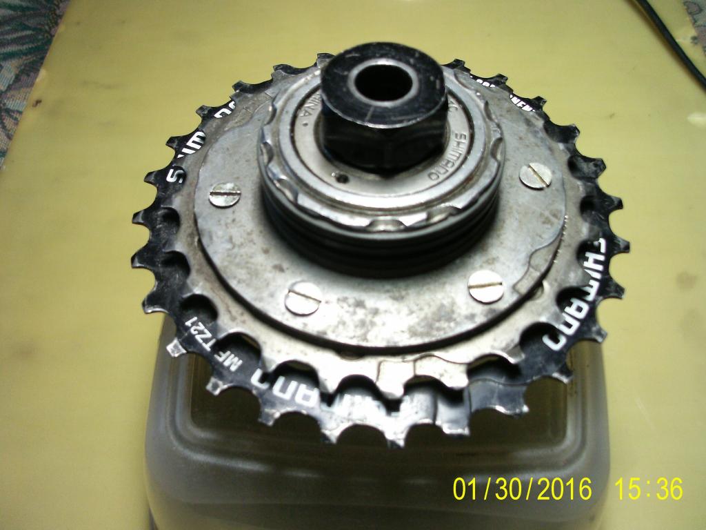

6-й файл, автор Владимир Аксентьевич.

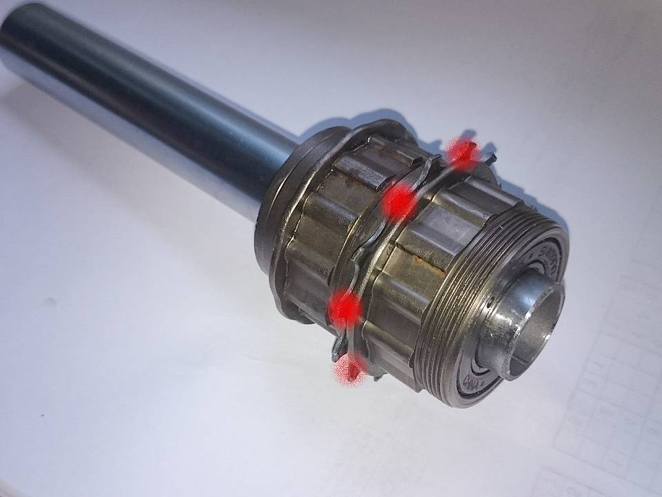

Прелестно! Не помешает моя фотка-как сцентрировать звездочку-гайку?
Обе трещотки можно надвинуть на трубу 22 мм. Показан отрезок руля. Красным-места прихваток

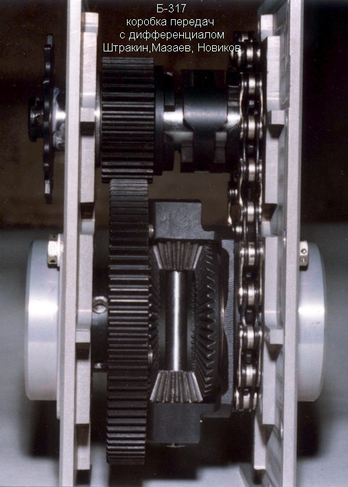

Комментарий к файлу: соединение двух трещоток
Цитата: "Обе трещётки можно надвинуть на трубу 22 мм". Мы подбирали трубу Ф22 с +, подошла из старого трубчатого карниза.

1. На сателитах-имеют реверс (задний ход).
2. Обгонные- не могут иметь заднего хода.
Теперь-нужны промышленные образцы: на сателитах- типа Штракина и Ко. Обгонные-типа "класика" с ообщим корпусом под кассету (здесь, мной отмечено).
Сомнение: "...2-й под касету Z..." (?). Нужен перевод.

Есть блок звёздочек на заклёпках. На самой большой звёздочке отбортовывается фланец, и в нём нарезается резьба Ф43х1, в которую ввинчивается левый фривил!!!
Система ОТЛИЧАЕТСЯ тем, что сопряжение производится введением фланца.
В любительских условиях-фланец привинчивается болтами к большой звезде с центрацией по внутренней поверхности, или по наружному выступающему фданцу обычного блока.
Добавлено через 56 минут 19 секунд:

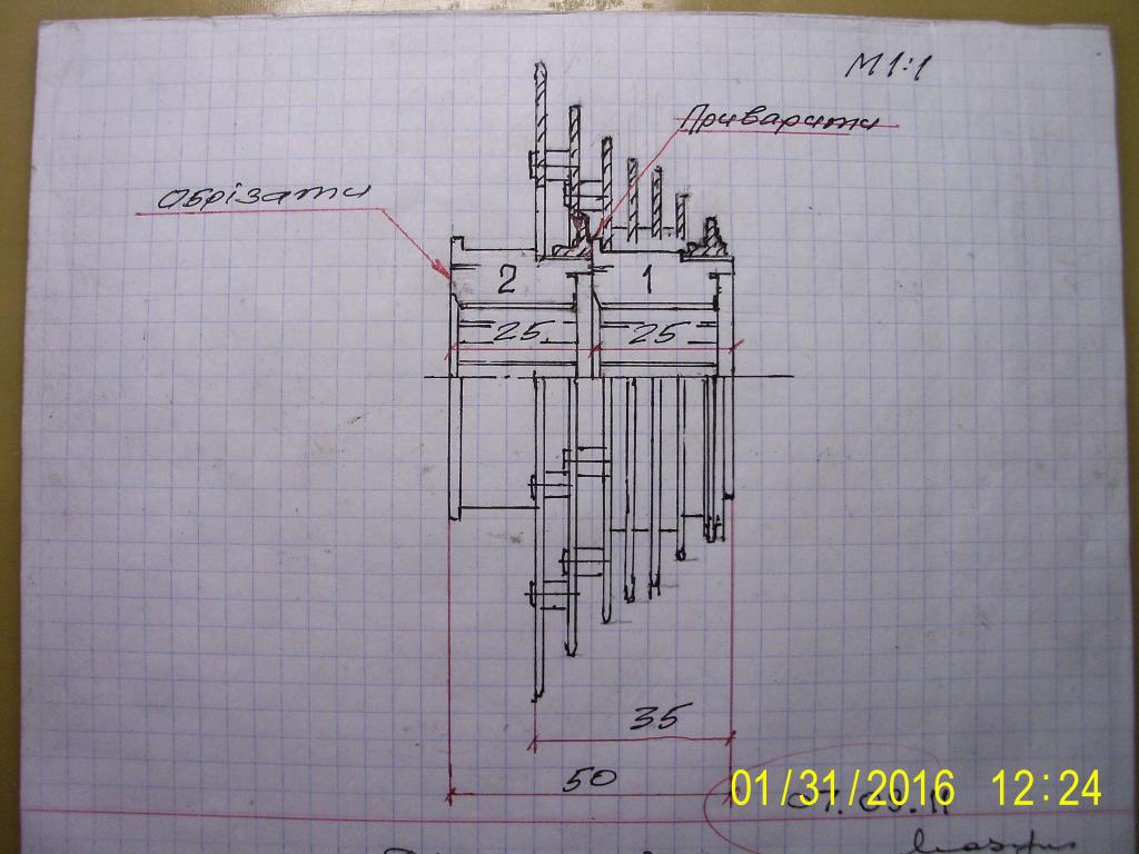

Нашёл эскиз.Там обрезезаны юбки- резьба М35х1, перечёркнута сварка. а фланец оформ. на 6-й звёздочке.
Добавлено через 4 минуты 27 секунд:
Минус-система оказалась неразборной, но можна на болтах.
Комментарий к файлу: Фланец на 6-й звёздочке.
1. Коментарий к фалу. Там фото разобранного обгон. дифа. Большая звёзда имеет 6 ориг. отверстий.
2. В любительских условиях, как вариант, резьбовый фланец соединяется с большой звездой при помощи баёнетного замка, у КОТОРОГО имеются торцевые радиальные отгибы, входящие своими зацепами в отверстия большой звезды и затягиваются в промежуток между звёздами.

Позже дам чертёж соединительного фланца с байонетным замком.

Владимир, что это такое? Гаечки, болтики понимаю... :( . Крутил и так и сяк звездочки не могу сообразить как Вы скрепляли две трещотки...
И, если не секрет, от съемников у Кузнеца идут прутки? Или трубы приваривали? Как соединяли?
У него оси нагружены, а к ним приварены шлицевые съёмники. Опирается диф выступающими частями на подшипники картера.Забыл я. как и что.
То, что показано на моём дифе-приварена звёздочка Z14 с резьбой М43х1, снятая со второго фривила. Как любительский вариант.
Если же кто-то захочет серийно диф выпускать, то можно использовать изношенные звёздочки. Например, Семиохин применяет их на сувениры. В Полтаве есть такая возможность изготовить образцы без обвеса.
Фланец, таже звёздочка, только без зубъев. Её можно штамповать из листа 2...2.2 мм, и прикрутить к большой звезде блока Z болтами.
Как изготовить фланец, я опишу позже. Баёнет-типа корончатой гайки, но тоже фланец.
не секрет, к съёмникам приварены трубы
