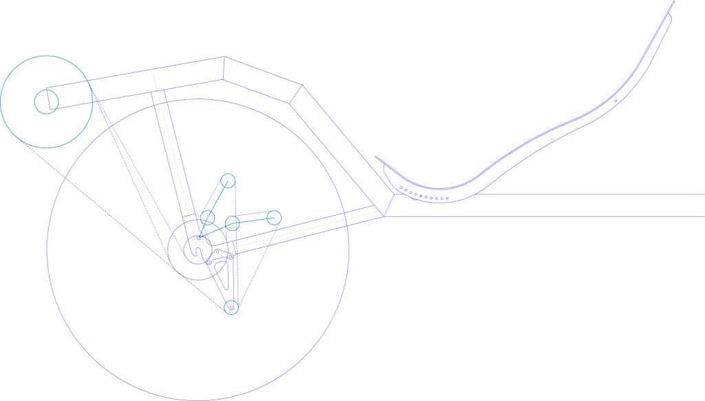

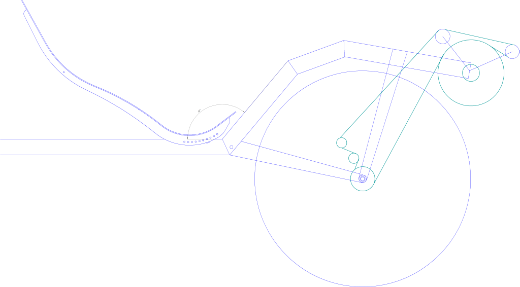

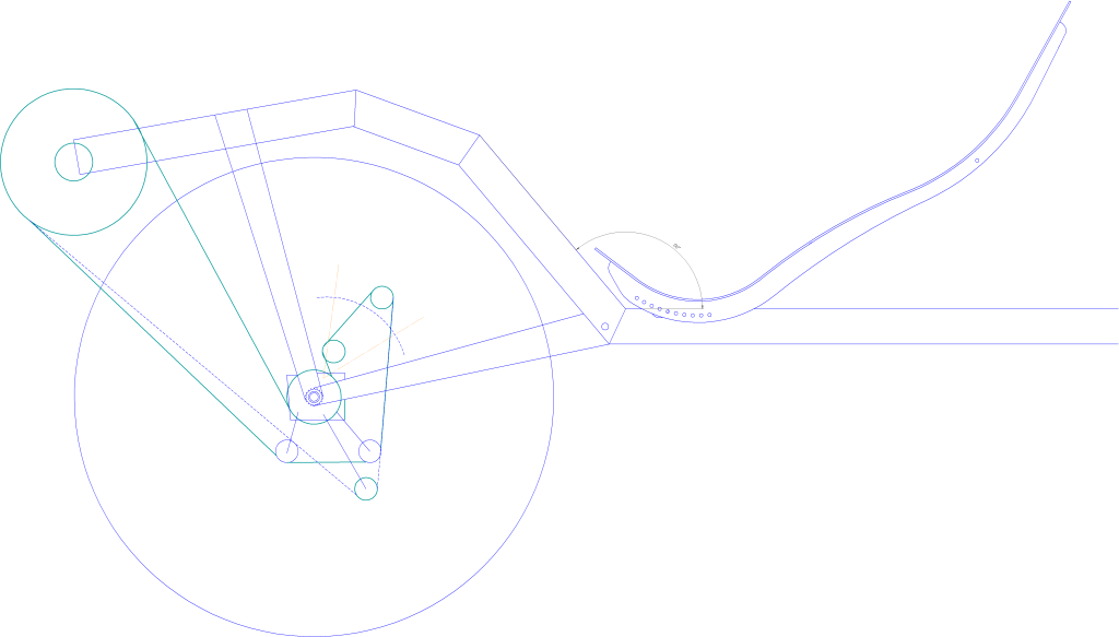

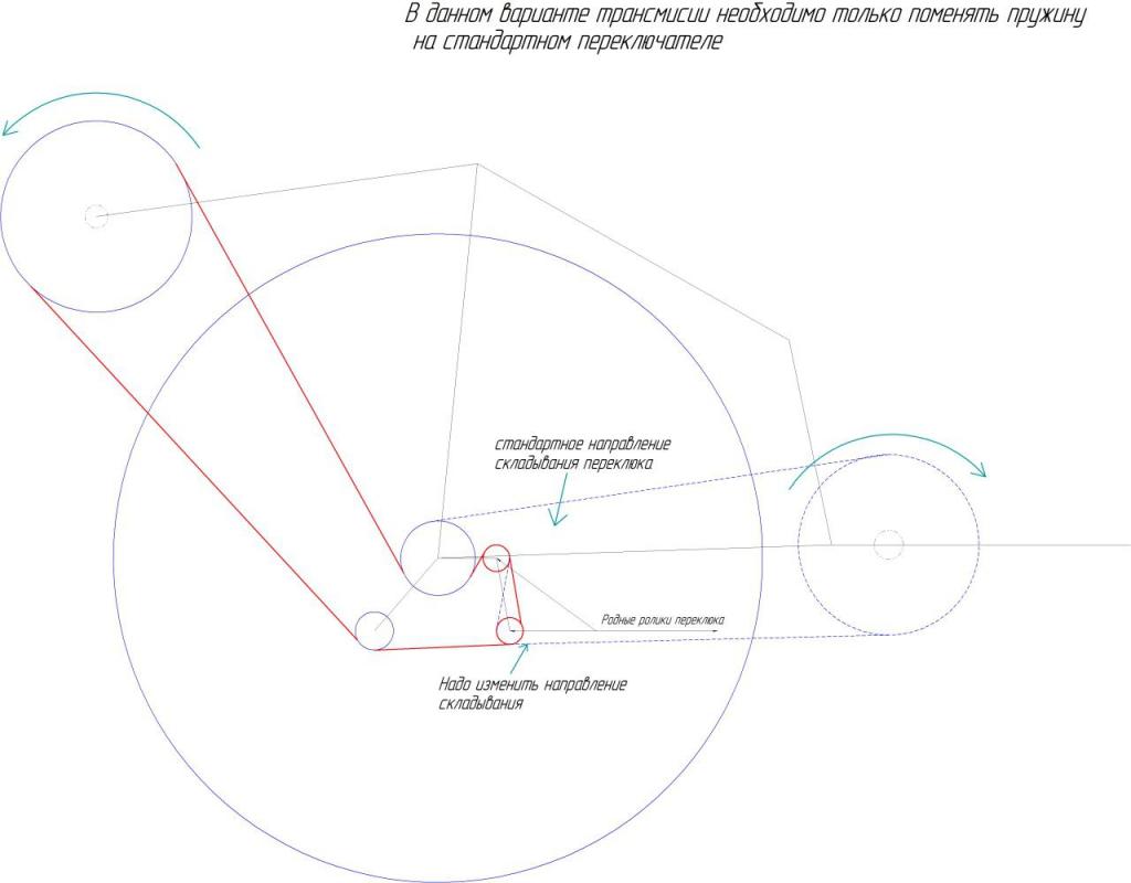

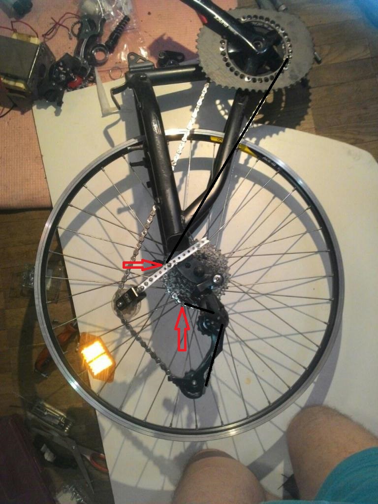

схема заднего переключателя. (Ака Romanta).
Преимущество - не мешает коленям велосипедиста, поскольку нет роликов на изгибах рамы.
Цепь не перекрещивается.
Прямая линия от ведущей до ведомой звездочки, без паразитных роликов.
:mrgreen:
Интересно мнение. Обсуждаем :)
Комментарий к файлу: Схема моего варианта, и пунктиром - обычного байка.
Комментарий к файлу: Еще один вариант трансмиссии, но он мне не нравится, из за торчащих сверху роликов.

осторожно с переключателем, если на нем цепь заклинит, при нажатии на педаль вы его вырвите с мясом
 Заголовок сообщения: Re: Спина к Спине тандем из Киева.
Номер сообщения:#4  Непрочитанное сообщениеДобавлено: Вс янв 24 2016 00:48

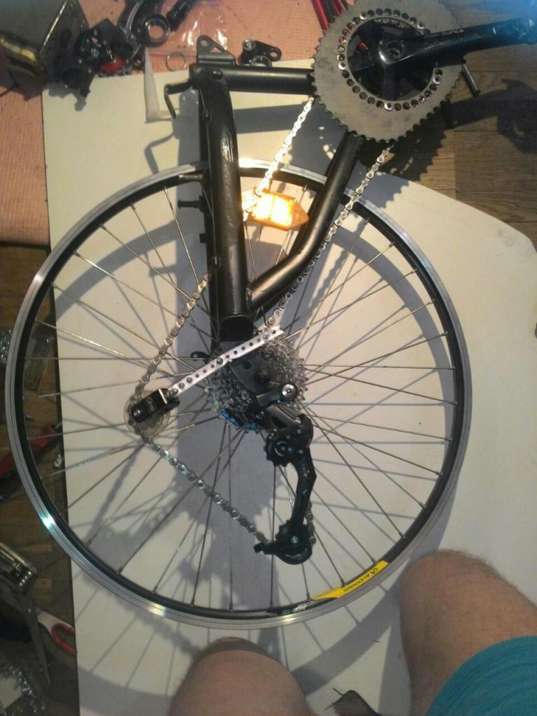

Романта, и что - все скорости при такой установке также чётко переключаются, как и обычно? :?:
На самую большую звездочку кассеты тоже закидывает? :shock:
Удивительная переделка...
Это в любом случае произойдёт.

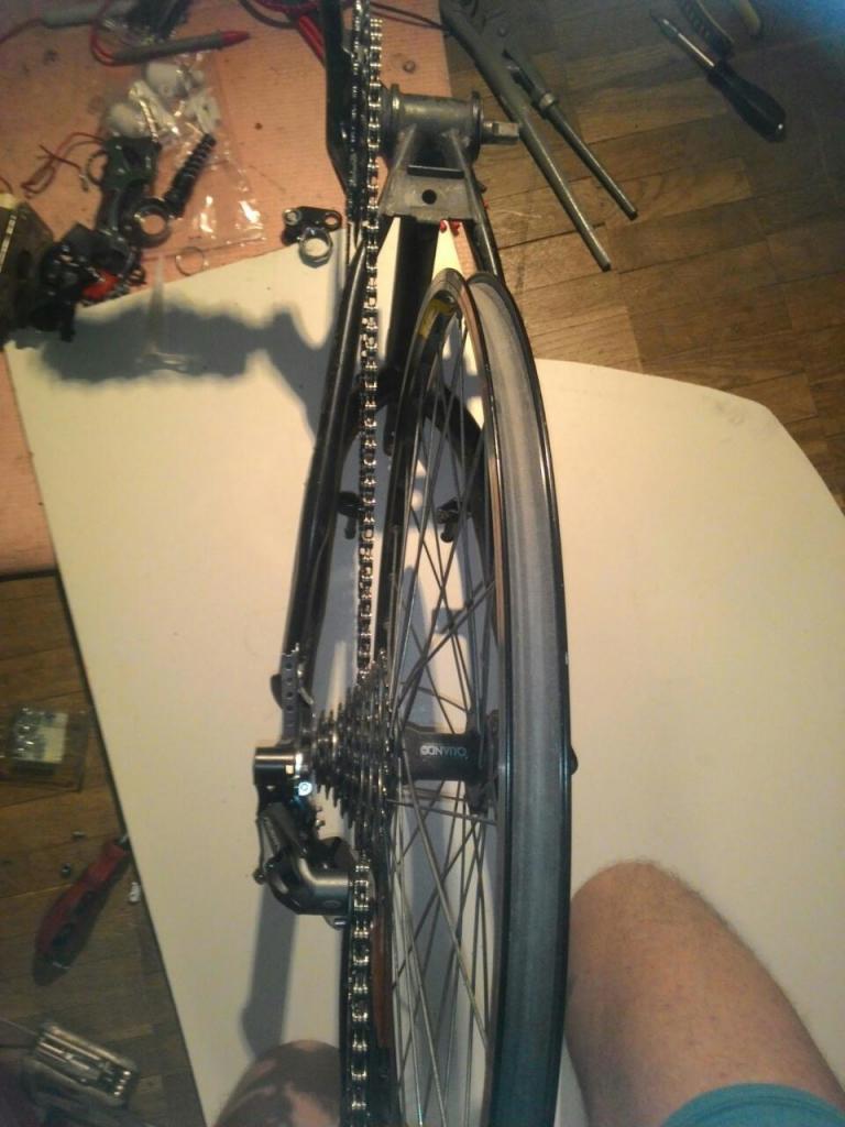

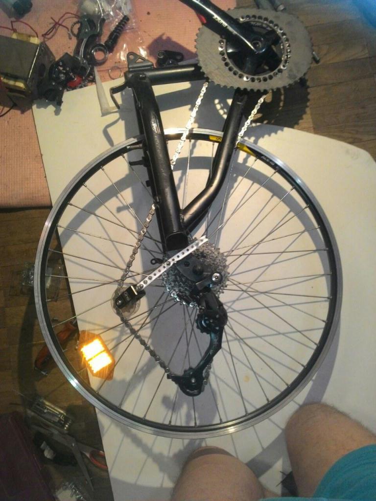

на тестовой сборке система довольно сносно работает, все переключается. Ведущая звезда будет одна на 52 зуба, установленная в районе середины кассеты.
Переключатель изменен, изменена пружина лапки, и теперь её скручивает против часовой стрелки.
Для этого и выбран переключатель с длинной лапой, хотя из проведенного эксперимента, стало ясно что и с короткой лапой пойдет, поскольку не надо выбирать слабину цепи от переключения ведущих звезд. Ход переключателя от 11 звезды до 34 = 10 см.
Если цепь клинит на переключателе, то при любых вариантах установки переключателя его или корежит заворачивая по часовой стрелке (в обычной схеме байка), либо вырывает с мясом. :D
В моем варианте сначала скорее согнет подводящий ролик. Кстати, подводящий ролик "гуляет" вдоль оси на 15 мм.

не будет ли проскакивать цепь на кассете из-за малого охвата звезд?
Номер сообщения:#8  Непрочитанное сообщениеДобавлено: Вс янв 24 2016 15:57
Зарегистрирован: Сб окт 02 2010 21:46
Сообщения: 52
Откуда: Киев
Поблагодарили: 8 раз.
Моя велотехника: Все свое ношу с собой http://romanta.io.ua/
Проверочный стенд, и то что запроектировано, отличается :mrgreen:
Номер сообщения:#9  Непрочитанное сообщениеДобавлено: Вс янв 24 2016 16:10
romanta, всего четверть окружности :roll:
Номер сообщения:#10  Непрочитанное сообщениеДобавлено: Вс янв 24 2016 23:08
Сообщения: 52
Откуда: Киев
Нет не будет проскакивать, поскольку никто ей это сделать не дасть :mrgreen:

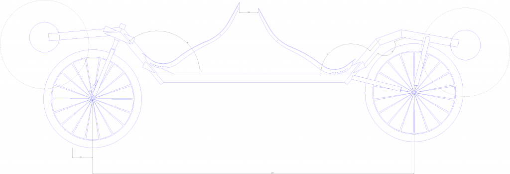

Вот поэтому и показал чертеж, как это должно быть.
А то что на фотке, только проверочный стенд, чтобы убедится в работоспособности системы,А рабочий чертеж вот, там уже все посчитано.

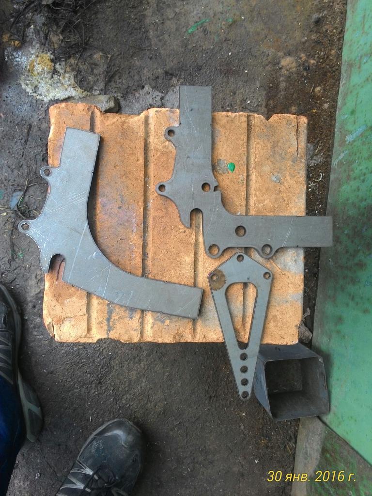

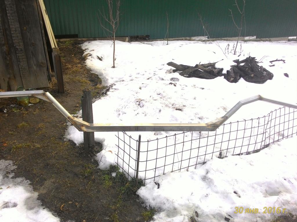

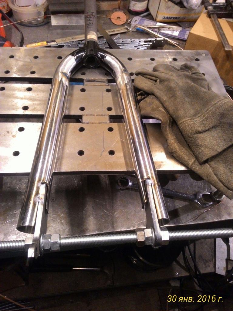

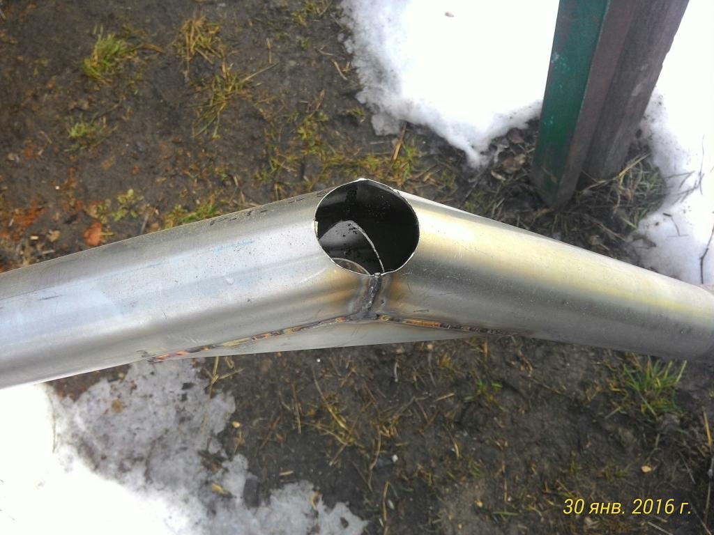

Немного свежих фото
Последний раз редактировалось romanta Чт фев 11 2016 09:23, всего редактировалось 3 раз(а).

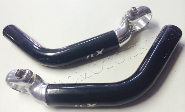

Обсуждаем:
Руль супермен из того что можно купить.
Задумка - купить руль, купить разборные рожки на руль, удлинить рожки до нужных размеров.
Достоинства данной конструкции - при повреждении руля, меняем только поврежденные компоненты, а не весь руль.
Не требуется гнуть руль из чугуниевых труб, ибо алюминий нормальный нужного диаметра найти проблематично.
Недостатки - возможно недостаточная жесткость присоединения рожек к рулю.

Раму на колеса поставил, управляемость после нескольких препарирований передней вилки очень даже ничего.

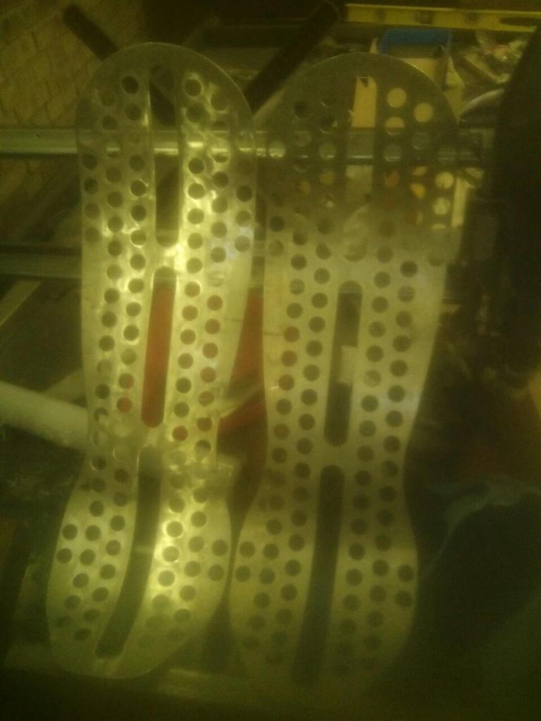

Приступаем к вальцовке сидений.

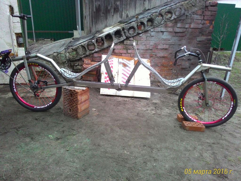

сидушечки
