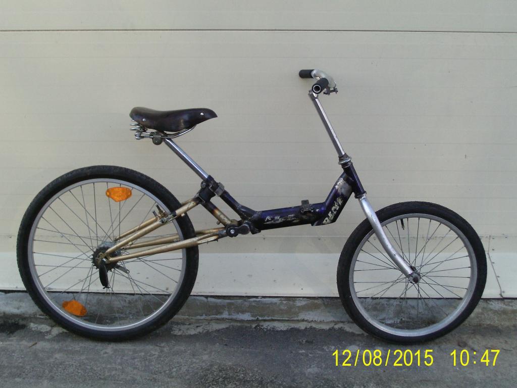

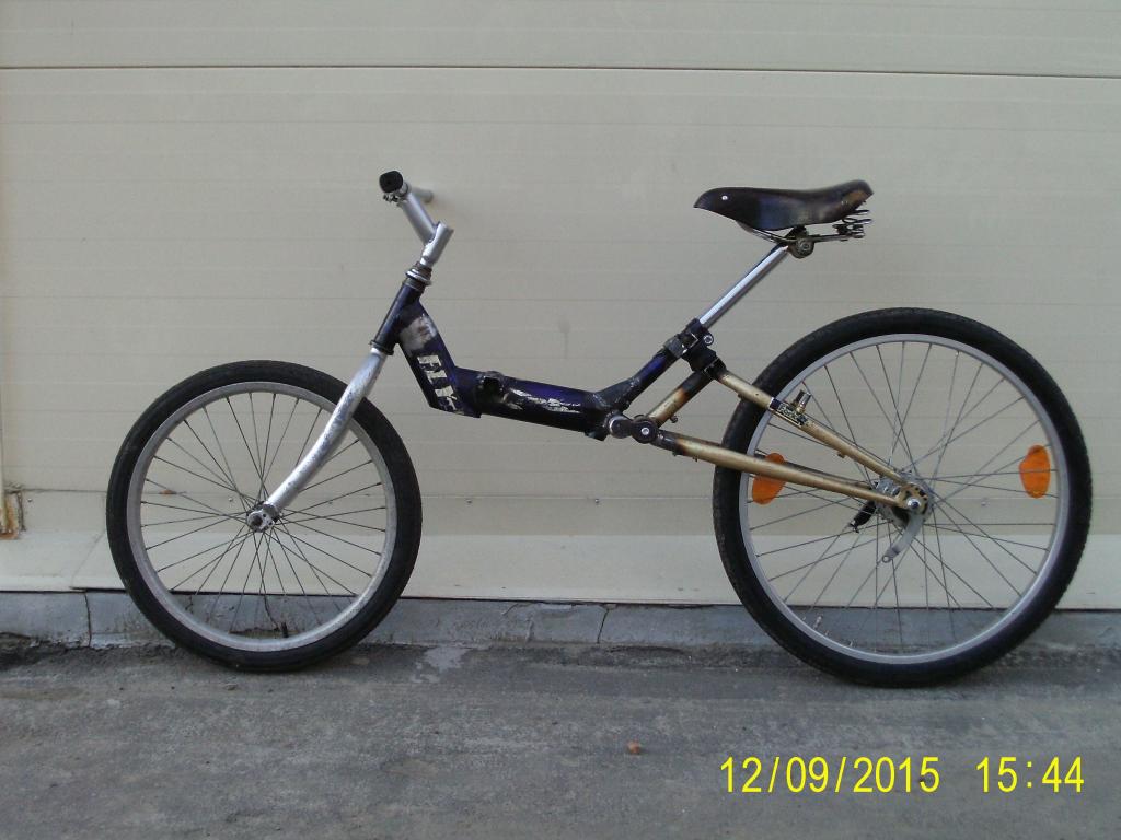

Велобег-безпедальный велосипед для взрослых. Проверяется руление на разной высоте сиденья.
Параметры:
1. Рама-донор от детского велосипеда на 16".
2. Маятник- на колесо 24", переделанный.
3. Шарнир маятника-в каретке.
4. Подседельная труба наклонена на 45*.
5. Рулевая труба наклонена на 64*.
6. Передняя вилка под колесо 24".
7. База=1000 мм.
8. Масса=11,5 кг.

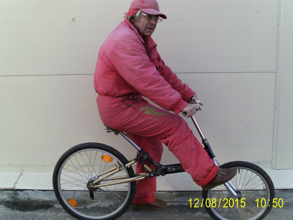

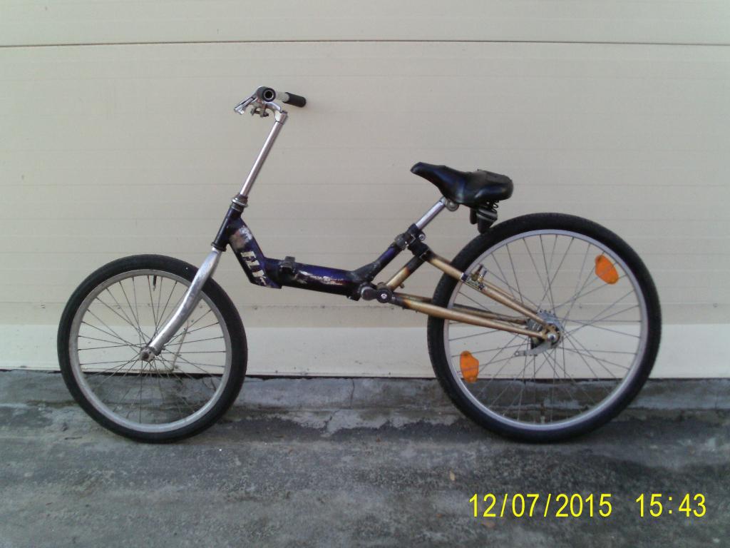

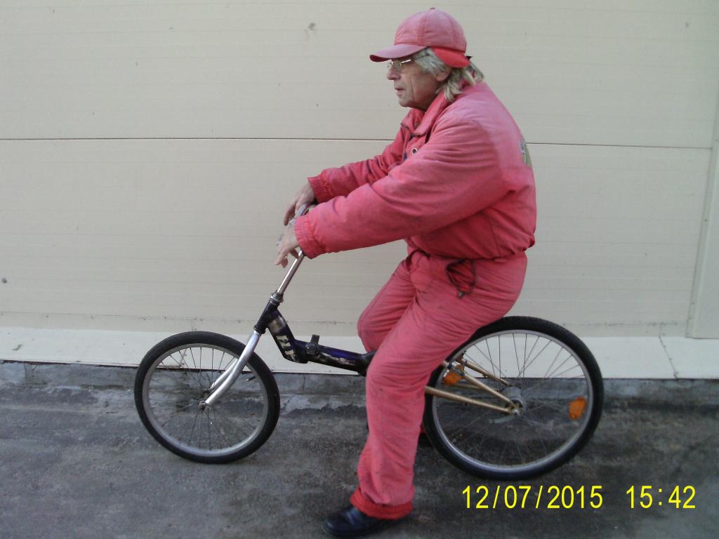

Добавлено через 8 минут 30 секунд:
Велобег с низким сиденьем-отличное руление, высота сиденья 670 мм-низковато для отталкивания.
Добавлено через 7 минут 51 секунду:
Велобег с высоким сиденьем в 850 мм. Руление ухудшается, идёт раскачка от бега. Для меня сиденье высоковато при моём росте в 165 см.
Добавлено через 9 минут 23 секунды:

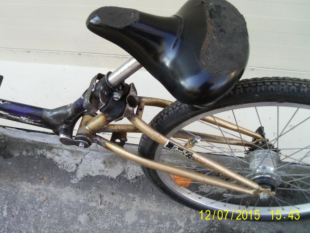

Разгонялся ногами.Я к зтому привычен, т.к. у меня похож велосипед "Синдром". С длинной, 250 м, горки разгонялся красиво, не тормозя ногами, т.к. дорога заканчивалась виражем.
Несколько видов конструкции.
Может быть я ошибаюсь, но мне кажется, что для проверки руления на разной высоте сиденья подседельную трубу нужно расположить строго вертикально. А в данной конструкции на руление в большей степени оказывает перемещение сиденья по направлению вперед-назад т. е. горизонтальному. А вертикальная составляющая практически на руление не влияет.
 Заголовок сообщения: Re: От велобега- до лигерада
Номер сообщения:#7  Непрочитанное сообщениеДобавлено: Вт дек 08 2015 12:30
Вы ошибаетесь. Чем выше сиденье, тем больше радиус колебаний массы. Если угол рулевой будет 60*, то проехаться будет почти не возможно (проверено мною на эксперименте ещё в прошлом веке).
Сейчас сидение понижено до 800 мм. Когда отталкиваешся, то нога в конце толчка не эффективна, в данном, случае у меня. Сиденье нужно понизить ещё до 50 мм.

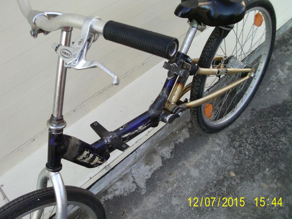

Второй день испытаний:
1. Из-за вертикальной посадки перегружено заднее колесо. Страдает накат.
2. Ставим гоночный руль и приемлемый вынос руля.
3. Нужна подножка: или на вилке, или на шарнире задней вилки. Ставил ноги на шарниры, удобно, но высоко.
4. Предложите педальный привод по- велосипедному.
5. Предложите складной вариант.
6. Как для велобега сугубо, можно менять донорские рамы и не только.

Сделаю фото. Где на раме поперечная планка- главное крепление пластикового сиденья. Второе- на подседельой трубе (узенькое), входит в промежуток силовых надстроек сиденья. А треье-когда снять седло с трубой...пока в проекте вместе с багажником.

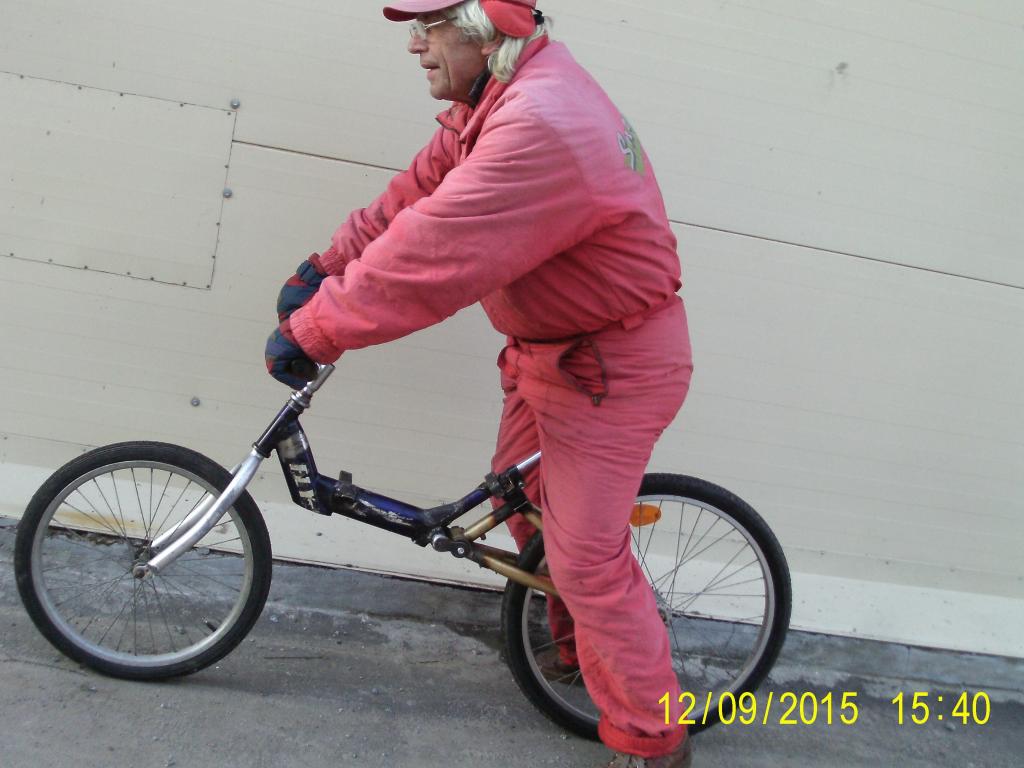

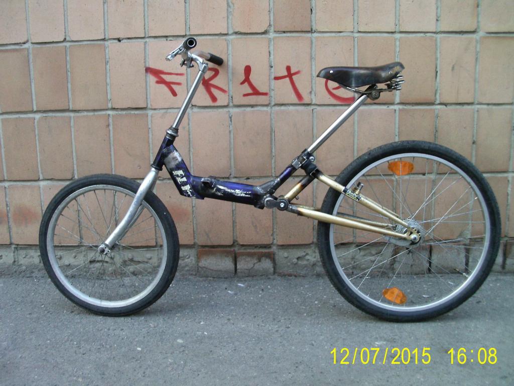

День третий:
1. Поставил низкий руль с длинным выносом.
2. Чуть подрегулировал,сдвинул назад по параллелям, седло.
3. Параметры: высота седла=800 мм, длинна от руля (где вынос) дозаду сидения=720 мм.
Результаты:
1. Наката прибавилось, и хорошо (+).
2. Ухудшилось руление (?), отчего бы, может затирает (-).
3. Нагрузка на руки появилась ощутимо (-).
4. Из-за низкого руля стало не удобно вести велобег (-).
Добавлено через 5 минут 44 секунды:
Комментарий к файлу: Фото третьего дня
Фото третьего дня.
Добавлено через 15 минут 31 секунду:
Выводы: можно доводить велобег; можно подвесить цепной привод, приварив на место кусок элипса с кареткой; можно подвесить электропривод.
Но я буду делать лигерад. А пока беру паузу.

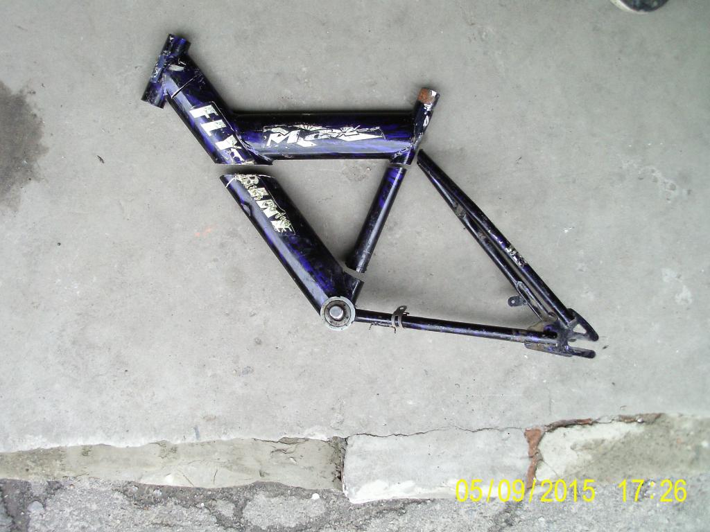

Добавлено через 2 часа 9 минут 16 секунд:
Рама-донор.

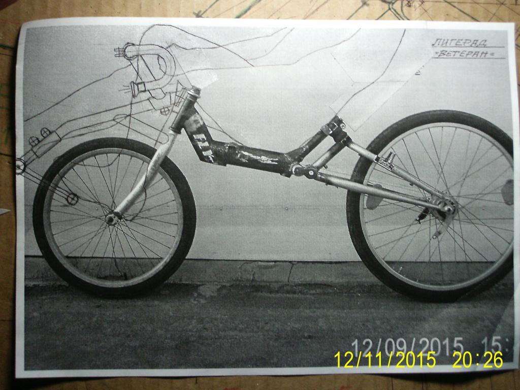

Проект от руки: лигерад с подвижной кареткой "Ветеран".
Особенности- применён спортивный руль "задом наперёд", рама привода (каретка) регулируема, рама имеет 2 подкоса на вилку (сварка).
Сиденье не показано.
Как угадать руль- сесть на пол у стены под углом 45*и согнуть ногу в колене, потянув на себя. Вытянуть руку до колена и замерить расстояние от руки до голенной части колена.
Этот вариант я делать не буду. Беру паузу.
Всегда относился к такому виду руления с недоверием.
Страдают колени и голеностоп от выворачивания при педалировании в повороте,
Дополнительная "волновая" нагрузка на руки во время кручения педалей.
Очень грамотно требуется позиционировать руль, чтоб не мешал ногам.
Хотя человек как приспосабливаемая биологическая система ко всему привыкает. :D
Очень неприятные очучения, когда мышцами напряженной ноги бьешься о боковые выступающие элемента рамы.

Это иследовательская работа, которую легко повторить. Подвижная каретка для меня не приемлема по другим причинам. Вы велосипедист? Помогите моему другу в Киеве по весне с горным велосипедом. Он переехал, преподаёт музыку.
Мой мобил 0999350615. Владимир, Полтава, 06,02.16.
Номер сообщения:#11  Непрочитанное сообщениеДобавлено: Сб фев 06 2016 20:11
А можно сделать нормальный руль, а не от цапли, пардон, аиста приспосабливать.
И много ли времени ты педалируешь в повороте?
Существует прямо противоположное мнение, что это увеличивает прилагаемую к педалям мощность.
Номер сообщения:#12  Непрочитанное сообщениеДобавлено: Сб фев 06 2016 23:21
Во, профффесионал, запутался в рулях. Там один зарубежній ал. руль, выносы разные, один зарубежный- доработанный и низкий, второй от "Салюта"-доработанный и высокий.
Ну, а второй руль, нарисованный от руки, как проект. Вот его можно и в пух и впрах, бумага выдержит.
Добавлено через 46 минут 39 секунд:
Не досмотрел, забыл. Там 2 зарубежных руля. Ал. руль на салютовском высоком стержне.
