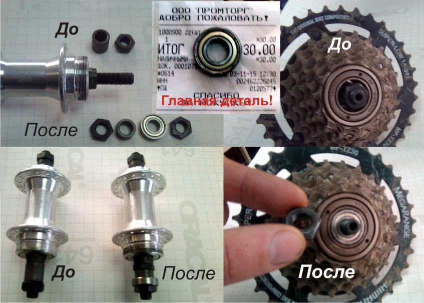

Надеюсь, что все понятно. Дешево и быстро решена проблема гнущейся/ломающейся задней оси втулки под трещотку. Из компонентов достаточно купить лишь подшипник, а втулочку между конусом и гайкой можно и родную укоротить, но мне было проще подобрать из кучи старых запасных частей.

Гек, еще бы маркировку подшипника написал? На фото не видно...
Сам разглядеть не могу :? Внутренний диаметр 10, внешний - 22 мм. Остальные параметры не критичны и могут быть выбраны на любом "подшипниковом" сайте.
У меня ось Ф10 мм, но есть и 9,5 или около того, так что для оного случая можно либо другой подшипник поискать, либо на ось фольгу приколхозить. По внешнему диаметру, все имеющиеся тела трещоток подошли: где с натягом, а где свободно. Считаю, что это не важно, так как подшипник предназначен только для сдерживания пиковых нагрузок (удар, заклинивание (петуха в спицах, цепи..)). Учитывая тот факт, что и новые оси часто не совсем ровные и диаметр тела трещотки обычно 22+, подшипник сам как-то там раскорячивается между компонентами и его не видно и не слышно. Т.е. тупо делает свою работу. А вот на сколько добросовестно, - покажут продолжающиеся испытания.
Главное, что я уже доволен и уверен, что это лучше чем было.

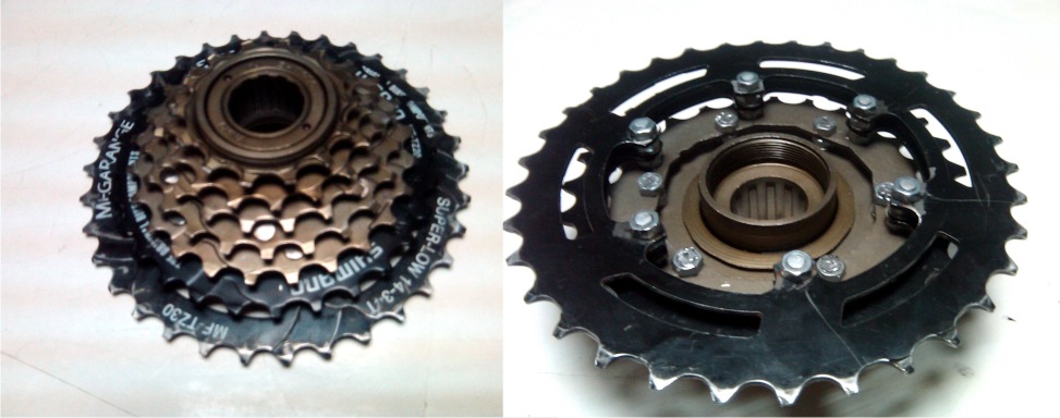

Некоторые даже утверждают, что в те времена небо было голубее и трава зеленее :) По ощущениям, задняя ось от "Чемпиона" выглядит внушающей уважение и доверие, но и ее я смог чуть подогнуть (и переднюю тоже), используя втулки для жесткого туризма. Как говориться, с дуру можно что угодно сломать... Кстати, раньше оси были короче (127мм между дропами сзади) и смещение втулки по оси (т.е. плечо приложения силы) тоже меньше. Оси были хромолевыми с соответствующей термообработкой....
Заодно "прокачал" блок звезд, добавив "недостающую" 28 на зубов между 24-ой и 34-ой, а то с 24 сразу на 34 и обратно уж очень чувствительно, а стандартной трещотки с таким набором не встречал. Расклепал паук звезд и вместо выкинутых спейсеров скрутил новый блок звезд болтами М4 через гаечку с шайбочкой между каждой звездой. Теперь честных семь звезд с расстояниями между ними по 3,8мм. Такие зазоры были изначально, хотя должно быть 3,6 вроде-бы, а для 7 ск. 3,4мм (можете меня поправить, если ошибся). Такой вариант позволяет использовать любые цепи от 6-7ск и выше при необходимости.
"Прокачал"...и заклепал по резьбе? Ваш вариант-для демонстрации.
Надёжный вариант 6 боночек с цининдр, выступами+столько же втулочек. Короткие выступы расклёпываются на звёздочке 22. Удачи.
Заклепал, с другой стороны головки болтов частично сточил, чтобы не мешали цепи. Боночки, это конечно лучше, но цельноточеные, как и были из хорошей стали, но их точить надо...
Пока нареканий нет и думаю, что до износа узла (катаю в 3 цепи) быть не должно. Их там дохрена, образно говоря, они стянуты гайками промеж звезд, да еще заклепаны. И нагрузка на срез!
