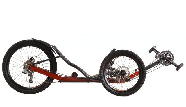

по геометрии буду ориентироваться вот на такую модель.

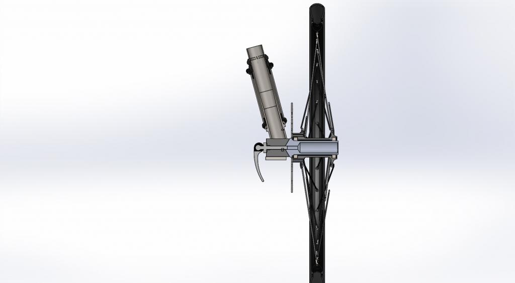

я делаю обычно так:
ну вместо эксцентрика можно болт М8 если отсоединение колес не требуется слишком часто.
 Заголовок сообщения: Re: 3е создание, ТРАЙК
Номер сообщения:#5  Непрочитанное сообщениеДобавлено: Сб окт 17 2015 06:26
Сообщения: 539
Откуда: Забайкальский край
Благодарил (а): 226 раз.
Поблагодарили: 30 раз.
Имя: Алексей Муратов
а на сколько эксцентрик надёжен :?:
Виман
Ушмунен
модель в переработке
велотехника работчая
Номер сообщения:#6  Непрочитанное сообщениеДобавлено: Сб окт 17 2015 10:06
протестируй: верх эксцентрика зажми где-нибудь, а к низу привежи груз и посмотри когда он порвется

Конус слабее цилиндра, на цилиндре есть точки опоры, на конусе их можно сказать нет..
Вот казалось бы, всего одна фраза, а какие бездны непонимания она раскрывает. И ведь фрезеровщик вроде бы должен иметь понятие о прочности конусов и цилиндров.
Номер сообщения:#10  Непрочитанное сообщениеДобавлено: Сб окт 17 2015 18:26
опять же насчёт экцентриков.. на колесе его работа держать колесо, а не вес ездока
на колесе его задача держать без люфтов.
куда он должен уплыть?
Номер сообщения:#11  Непрочитанное сообщениеДобавлено: Сб окт 17 2015 19:48
рисунке что-то даже не близко..не
А в какой момент, интересно конус который держит превращается в конус, который не держит?
Судя по Володиной картинке угол конуса не больше 30 градусов. То есть если на колесо вертикальная нагрузка 1000 Н(100 кгс), то на эксцентрике будет разрывающее усилие 2000 Н.
Вот я нашёл табличку разрывающих нагрузок для резьбы:
Материал ___М4____М5___М6______М8____М10
Ст10_______3530___5590__8040___14500___23000
Ст45_______4900___7850__11280__20300___32100
30ХГСА_____7950__13500_18600__33400___53000
Вывод: Даже М4 может удержать, хотя лучше что-нибудь покрепче.
Номер сообщения:#12  Непрочитанное сообщениеДобавлено: Сб окт 17 2015 20:32
Voolodja на обычном колесе две точки опоры, тут идёт на изгиб.
Болт М8 будет держать, не спорю.
первый рисунок: эксцентрик должен растянутся на 2-3мм
второй рисунок: или опять растягивается эксцентрик на 2-3мм или сминается конус оси и/или оветный конус
третий рисунок: все прекрасно, только либо соединение люфтит, либо разберается молотком
скорее уж спицы сломает/погнет чем эксцентрик растянется
посмотри видео собако-мобиля, он там по лесу носится, все держится, на болту М8, т.к. М8 проще закручивать, ключик не погнешь и резьбу сорвать не так просто.
просто сделай на работе мой конус и проверь
