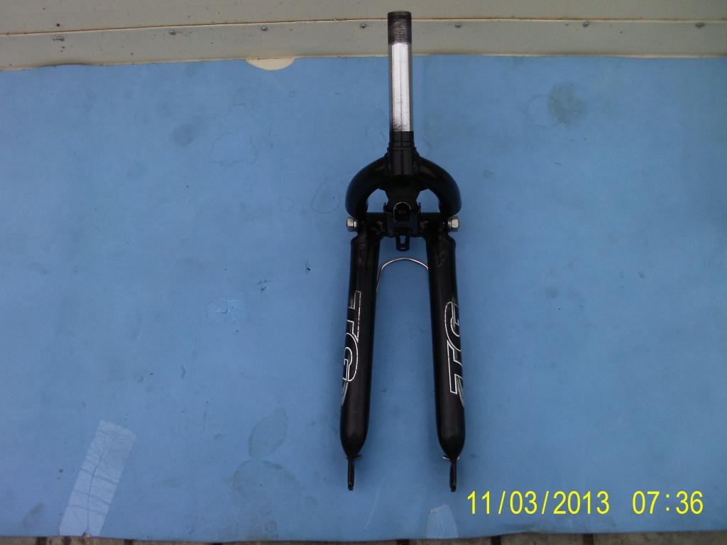

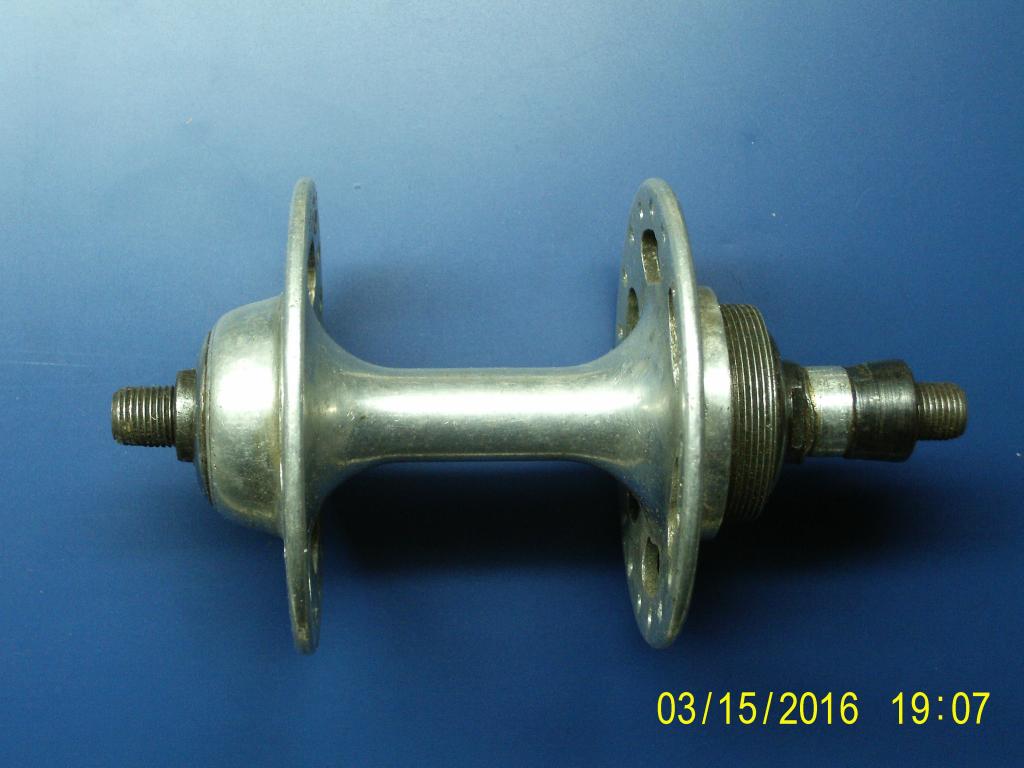

15.03.16 Начинаю комплектацию:

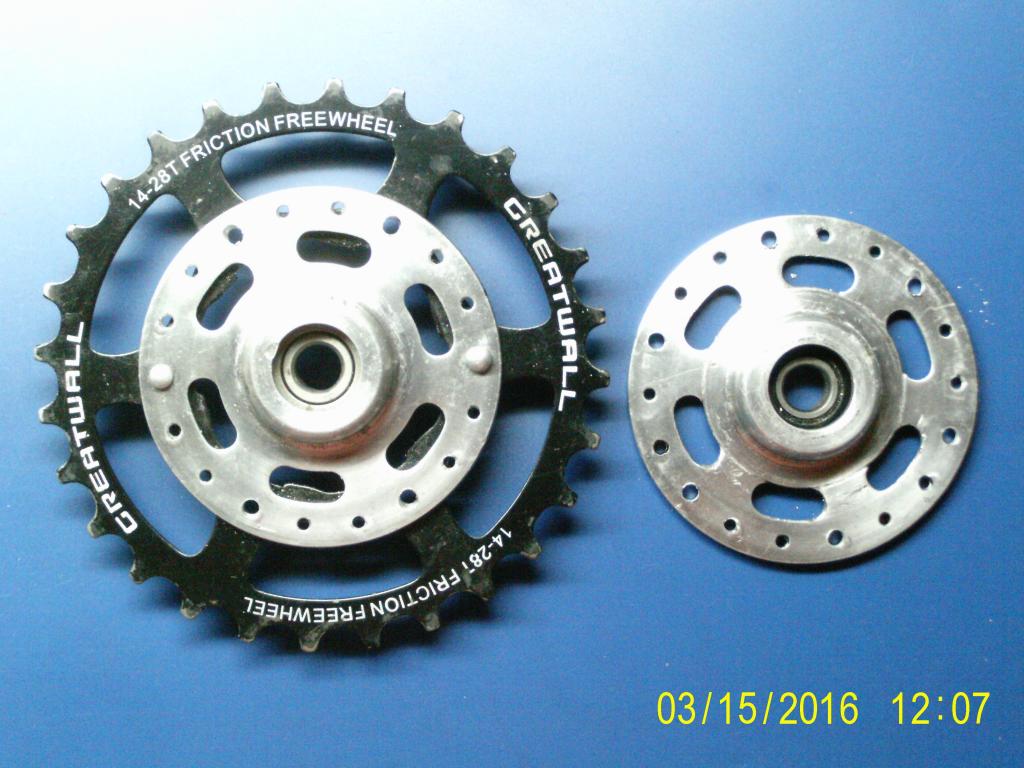

1. Отжимной ролик-силовой промежуточный вал;
2. Втулка переднего колеса под вилку в 120 мм, эксцетриковое крепление;
3. Передняя вилка;

Комментарий к файлу: Ролик
Вставляю фото:

Втулка:

Двухкомпонентная вилка

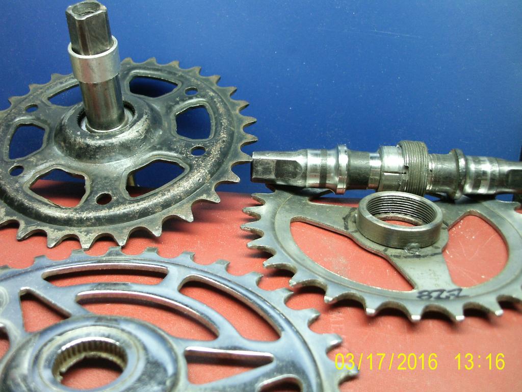

Пока что нет, тем более "железяка". В таких приводах при правом повороте цепь контактирует с колесом, и, естественно, нужно ведущую звезду лепить прямо к шатуну для симметрирование виртуального зазора между шатунами (150 мм?).

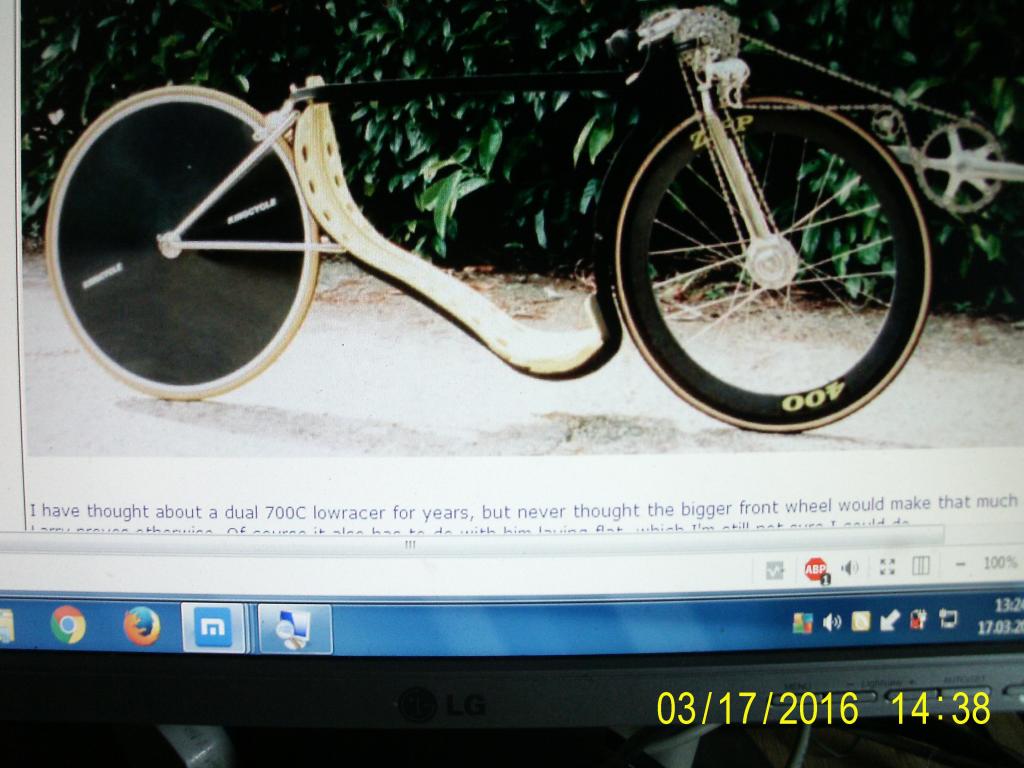

Внезапно, только сегодня, рассматривая файлы, установил, что конструкции очень разные.
А конструкция второго снимка сразила наповал своим приводом. И хотя он закрытый, логика подсказывает мне, что привод симметричный, т.е. цепь находится по центру переднего приводного колеса, а значить, редукция на повышение находится на пром вале.
Два года назад я занимался симметричным приводом лигерада. Очень сложным оказался узел соединения кареточного вала со звездой. Я даже запрашивал сайт, как сделать на валу (алюм. В95) квадраты.

Симметричные ведущие звёзды:
На файле слева посадка вала прессовая, резьба свинчивания М35х1.

На переднем плане- ведущая звезда на 32Т, для симметричного привода. Требуется обсудить соединение вала со звездой на форуме.

В первом снимке механизм управления колесом во втулке. Очень заморочено, см. фото в статье.
Вот тут подробнее:
http://www.bhpc.org.uk/Magazine/magazine-extra.aspx
А вторая конструкция и правда другая, только там не вал, а кастомная цепь и кассета с переклюком с 6ю скоростями, а затем по второй цепи идёт передача момента на переднее колесо, и обычное, только на тягах, рулевое управление.

Номер сообщения:#15  Непрочитанное сообщениеДобавлено: Чт мар 17 2016 15:35
Классный привод. Верхний блок звёздочек перевёрнутый?

 Заголовок сообщения: Re: Шасси стримлайнеров, что это?
Номер сообщения:#17  Непрочитанное сообщениеДобавлено: Чт мар 17 2016 15:39
Беру этот привод. Блок звёздочек стоит нормально.
Добавлено через 9 минут 20 секунд:
Беру этот привод.
Для проработки. Проблема будет с подвеской.
Только если размер колеса не уменьшать, далеко не каждый влезет :).
Ну и для практичного использования не вариант - колесо будет бить не только о пятку, но и о шатун.

Всё зависит от инсима. Для Вас подойдет колесо на 24".
Колесо может контактировать с шатуном (для стримлайнера, зазор виртуальный =150 мм), а можно спроектироать, как у первого, черкать может педалью, а при зевке может быть и жёсткий контакт. С пяткой- без проблем, вывернется нога при контакте.
Добавлено через 2 часа 42 минуты 58 секунд:
Не понимаю, т.к. с терминами не знаком.

Смысле, там спрятана цепь и звёзды со значительно более мелкими зубьями, что позволяет более широко играть передаточным соотношением в условиях ограниченной компоновки.
Но, мол, дорого очень. Что логично.
