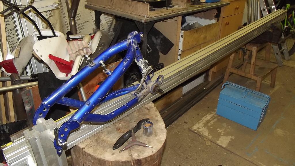

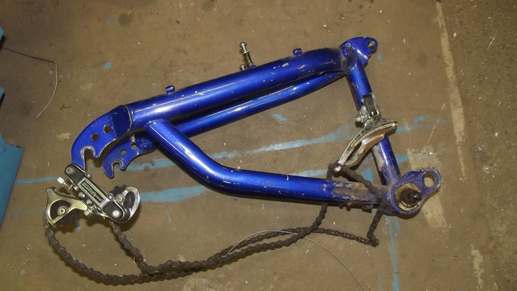

Ребенок подрос, но на 30 км с ним ехать пока нельзя. Максимум, что можно с ним проехать - это до садика (1,37 км). В остальное время требуется быстрые передвижения. Те же покатушки с другими взрослыми. В общем, захотел я тандем для катания с ребенком. Гугление дало результаты, типа этого:
Но, я увидел в этой конструкции следующие минусы: разные колеса, маленькое переднее колесо, отсутствие подвески (а вы знаете наши дороги), ну и то, что эта "коряга" в маленький лифт не влезет. Думал я, думал, и придумал вот такую конструкцию:
Маятник подвески я решил взять от "полноподвеса"-"ашана". Пощупал его на предмет хода - ход у него был около 50 мм. И решил я его увеличить до 100-120 мм (это было большой ошибкой).

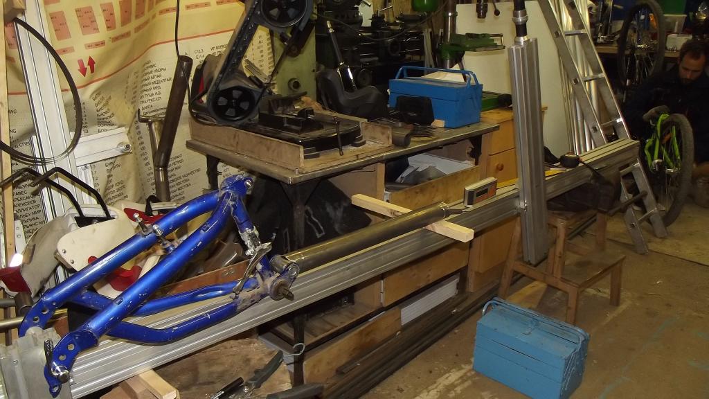

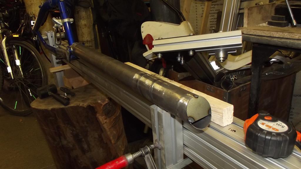

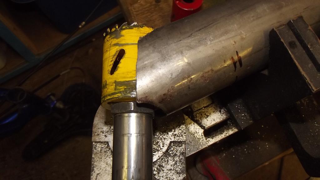

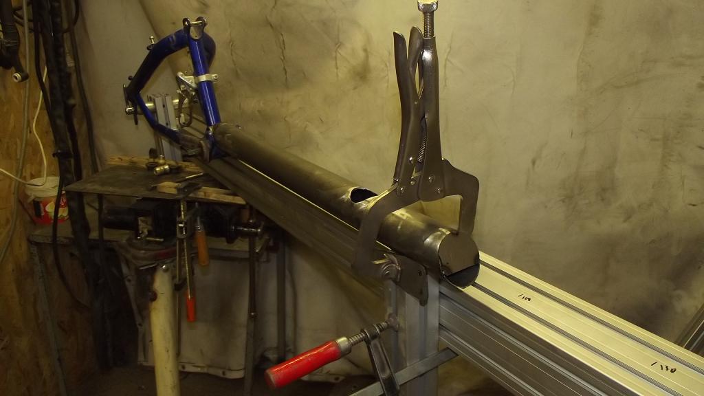

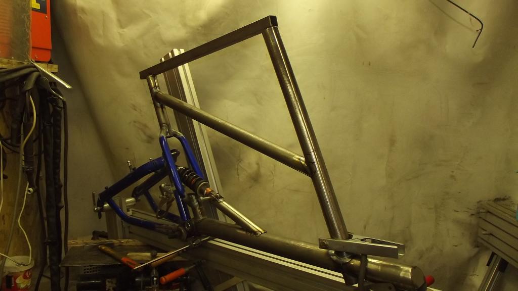

Собрал стапель, приварил нижнюю трубу.

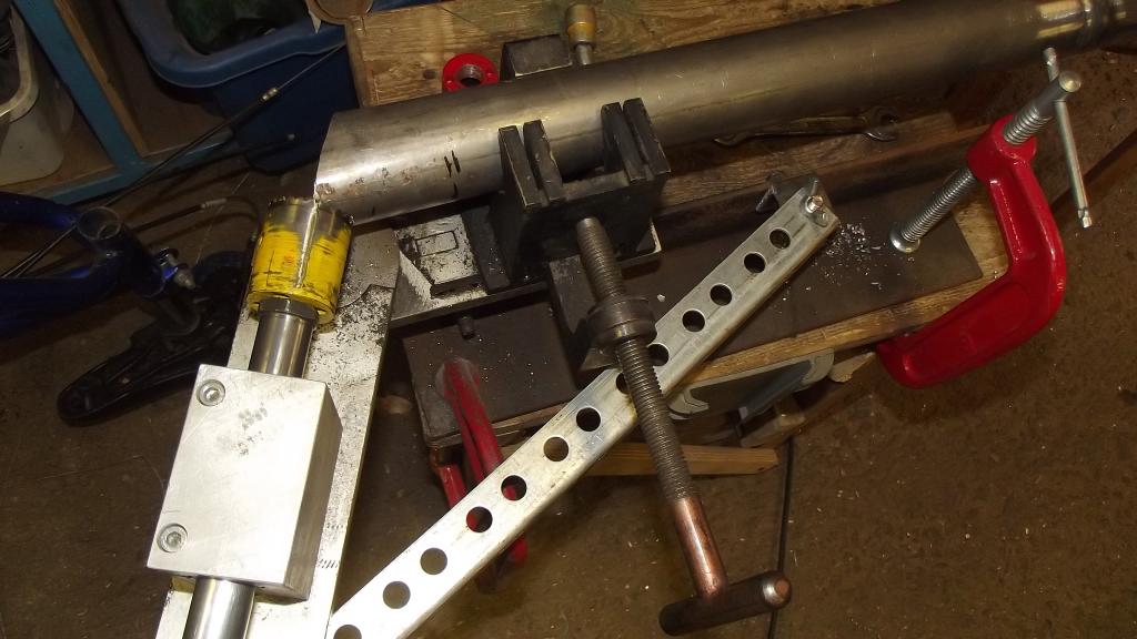

Трубы запиливал вот такой штукой. Сделал для нее регулируемый упор-раскос, стало резать лучше и меньше закусывать. Осталось победить еще люфт на валу - совсем хорошо будет.
Добавлено через 7 минут 27 секунд:

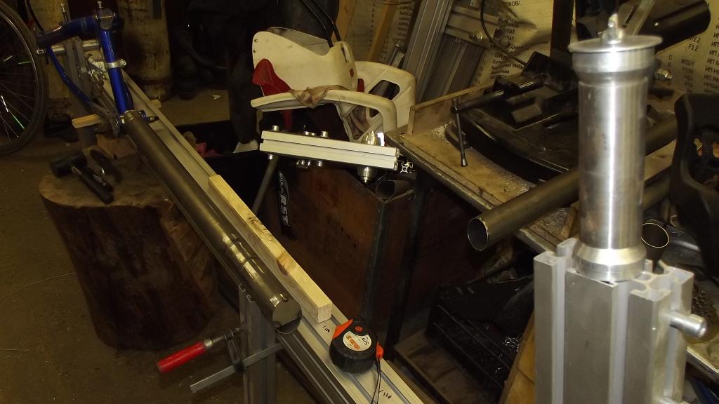

Конец первого дня, четверга:

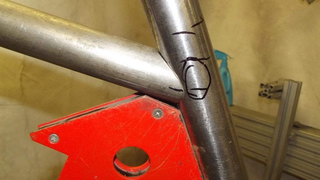

Начало второго дня, пятницы, ставшего потом 36-часовым супермарафоном. Верхняя труба - перед ее сваркой решил сначала прихватить концы труб к прямоугольному профилю, чтобы уменьшить поводки. В принципе, нормально получилось: увод получится после сварки всего около 1,5-2 мм по верхним концам труб - подсидельной и рулевой.

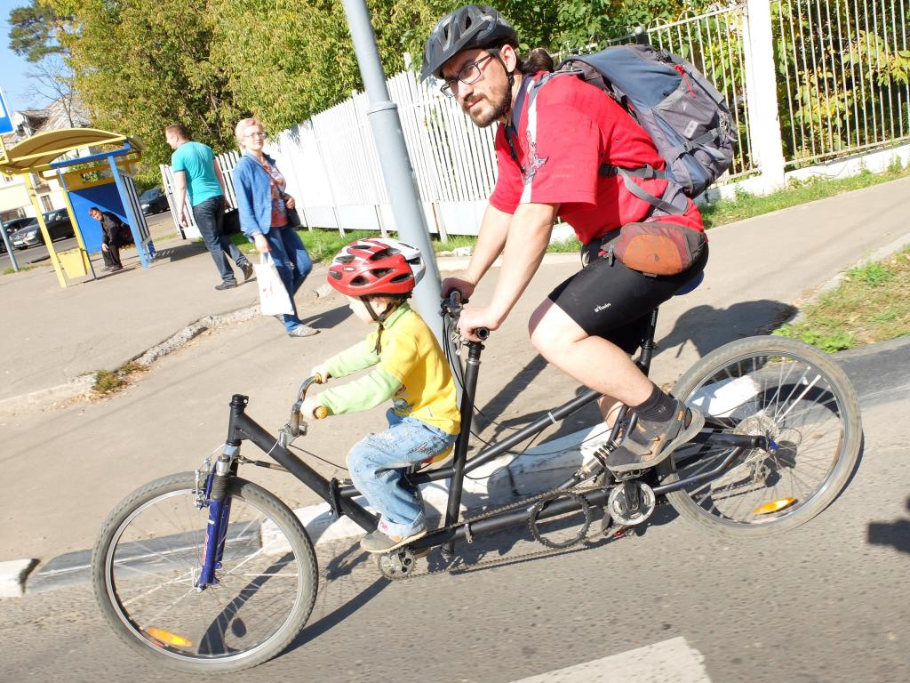

По результатам покатушки:
Да, скорость работ впечатляет!
Косяки, помимо подвески:
1. фантомная звезда сильно снижает эффективность педалирования. Надо либо подвижную каретку, либо поджимать роликом.
2. Детское седло очень близко к рулевой колонке. Будешь кулём лупить ребёнку по плечам, не сейчас, так через год-два.
3. Необходим раздельный привод - иначе ты всё время будешь доминировать и крутить, помимо колеса, ещё и ребёнкины ноги.
4. 24 кг для двушки - это пипец как много.
