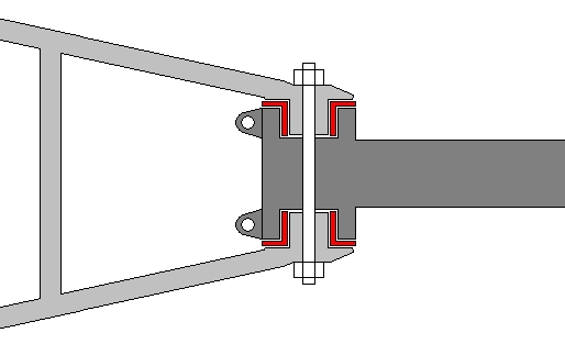

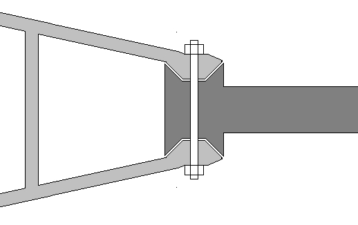

Давно хотел обсудить одну мысль.
В идеале шарнир - это узел, позволяющий одной детали крутиться относительно другой во-первых, с минимальным люфтом и во-вторых, с минимальным трением. Как правило эта задача решается с использованием тех или иных подшипников.
Однако маятник задней подвески вовсе не требует минимального трения. Как раз наоборот, его снабжают амортизатором именно для увеличения трения, чтобы гасить вибрации. То есть использование подшипников в данном случае не только не обязательно, но даже и вредно. Узел становится дорогим, сложным в изготовлении и к тому же приобретает ненужное качество(низкое трение), с которым потом приходится бороться путём установки амортизатора.
В итоге от шарнира заднего маятника нам требуется только отсутствие люфта в течение как можно большего времени, в идеале - всегда. И можно ещё трение побольше, но это как бы противоречит вечному отсутствию люфта. Потому что повышенное трение означает как правило повышенный износ. Хотя и тут можно выкрутиться с помощью фрикционных прокладок.
По-моему лучшее решение в данном случае - использование конических сопрягаемых поверхностей. Они позволяют устранять сразу и осевой и радиальный люфт. А если затянуть покрепче, то и трение появляется :). Есть и недостатки: хорошо сопрягающиеся конуса сделать довольно сложно даже при наличии токарного станка.
Впрочем, выбирать осевой и радиальный люфт можно и по отдельности, тогда можно обойтись без конусов. Осевой люфт понятно выбирается затягиванием осевой шпильки, а для выборки радиального можно например сделать внешнюю втулку разрезной и приварить к ней ушки, так чтобы она превратилась в хомут.
Понятно, что предложенные схемы являются чисто теоретическими и если вторую ещё можно реализовать, сделав внешнюю втулку полностью разъёмной на две половинки, то первая схема вообще неразборная. Так что над практической реализацией ещё надо подумать.
У кого есть какие идеи и замечания - присоединяйтесь.

А. Трение, как я сказал, работает в обе стороны. Подвеска станет жёстче. Решением может быть использование "односторонных" подшипников как блоке демпфирования переключатерей Шимано Shadow+. т.е. в одну сторону - подшипник, а в другую - трение. Если непонятно, могу потом ссыль кинуть, я просто с телефона.
Б. Трение приводит не только к преобразованию механической энергии в тепловую, но и износу трущихся частей, в отличии от масляного демфера.
Иначе говоря, подвеска превращается в расходник.
Впрочем, при наличи регулировок и смены узлов, то если она будет служить достаточно долго и процесс будет не геморным - по моему, вполне имеет право на жизнь.

Запихнуть конуса снаружи. Они контактируют одновремённо своими поверхностями с концами маятника и концами втулки.
Лучший вариант, если конуса вворачиваются в концы маятника и жостко фиксируются стяжкой.
Все детали из трубчатого материала.
Можна и наоборот- резьбу оформить на внутренних концах конусов и вворачивать во втулку.

К посту №7. Для компенсации конических зазоров, можно ввести пластиковые конические втулки.
Преднагрузка которых будет осуществляться волнистыми шайбами - тогда износ до определённого предела будет выбираться сам, и еще регулировку прогрессии так можно регулировать :).
Ну да, ничего идея в таком аспекте. В принципе, на бушах полно подвесов на самом деле, а идея с конусами вполне интересная.
Только заменить демпфер на аморте таким образом все равно идея не очень :).
Для этого концы маятника придётся раздвигать, а если он жесткий?
Это как, на конусах резьба внутренняя и на втулке тоже внутренняя? Как их тогда "вворачивать"?

Представь систему обычной велосипедной втулки с конусами, только вмёсто подшипников качения (шариков) - подшипники скольжения (второпластовые вкладыши, скажем + волнистая шайба преднагрузки как на шатунах Sram bb30.
Вполне вариант, если уж очень хочется избавиться от шариков...правда, не очень понятно, эачем.
Сам сказал - сделать хорошо непросто, значит элемент "дешево и сердито" отпадает.

Непонятно, как заставить конуса вращаться вместе с осью. Трение по поверхности даже с фторопластом будет значительным, да ещё и рычаг большой, скорее всего провернётся и получится резьбовой шарнир. Кстати, фторопласт тут сомнителен, он течёт под нагрузкой, есть и другие пластики. В сообщении №1 ось просто стягивает конуса для устранения люфта, вращаться ей не надо. А преднагрузка - любую пружину под гайку вставить, хоть гроверную шайбу.
Затем, что они там лишние. Конуса соприкасаются всей поверхностью, а шарики - в точке. Значит при одинаковом размере конус выдержит нагрузку на несколько порядков больше. А при одинаковой нагрузке конус будет в несколько раз меньше и легче. И износ у шариков быстрее наступит, и компенсировать его сложнее.

конуса придумали не только для пточного позиционирования двух деталей, но и для жёсткого крепления- конус морзе.
так что, в пределе, этот шарнир будет стремиться заклинить.....

Есть такое понятие в подвеске, как усилие начального сдвига. Чем оно ниже, тем плюшевее, чувствительнее подвеска. При этом подвеска может быть и достаточно жёсткой и задемпфированной.
 Заголовок сообщения: Re: Про шарниры заднего маятника.
Номер сообщения:#20  Непрочитанное сообщениеДобавлено: Пн сен 14 2015 01:13
А ещё в пределе конус превратится в цилиндр. Только почему надо стремиться к этому пределу и какое это имеет отношение к теме?
Вот почему бы прежде чем писать всякие глупости, не поинтересоваться предметом? Ну там, чем отличается конус Морзе от всяких ИСО, почему одни называют самозаклинивающимися, а другие - нет, какой угол нужен конусу для заклинивания и т.д.
Тогда бы стало понятно, что нарисованные конуса не заклинят никогда. Ну разве что песочку туда насыпать вместо смазки и гайки на оси затянуть покрепче. Но даже в этом случае они заклинят из-за песка, а не из-за конусности.
Они притрутся при постоянном подтягивании.
А если между ними слой смазки или прокладка из капролона? Чтобы они на самом деле притёрлись, надо много усилий приложить и много притирочных материалов израсходовать. А если случится чудо и они действительно притрутся, так это же прекрасно - капля масла и готов подшипник скольжения. То, что тебе нужно.
