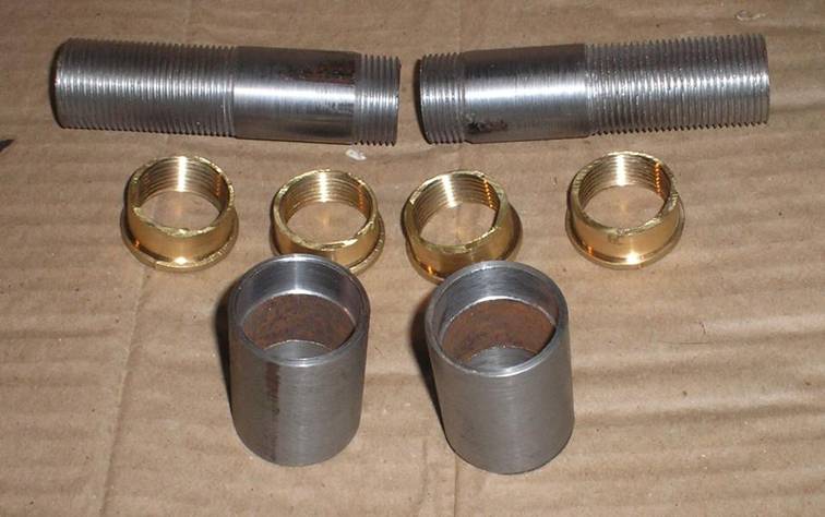

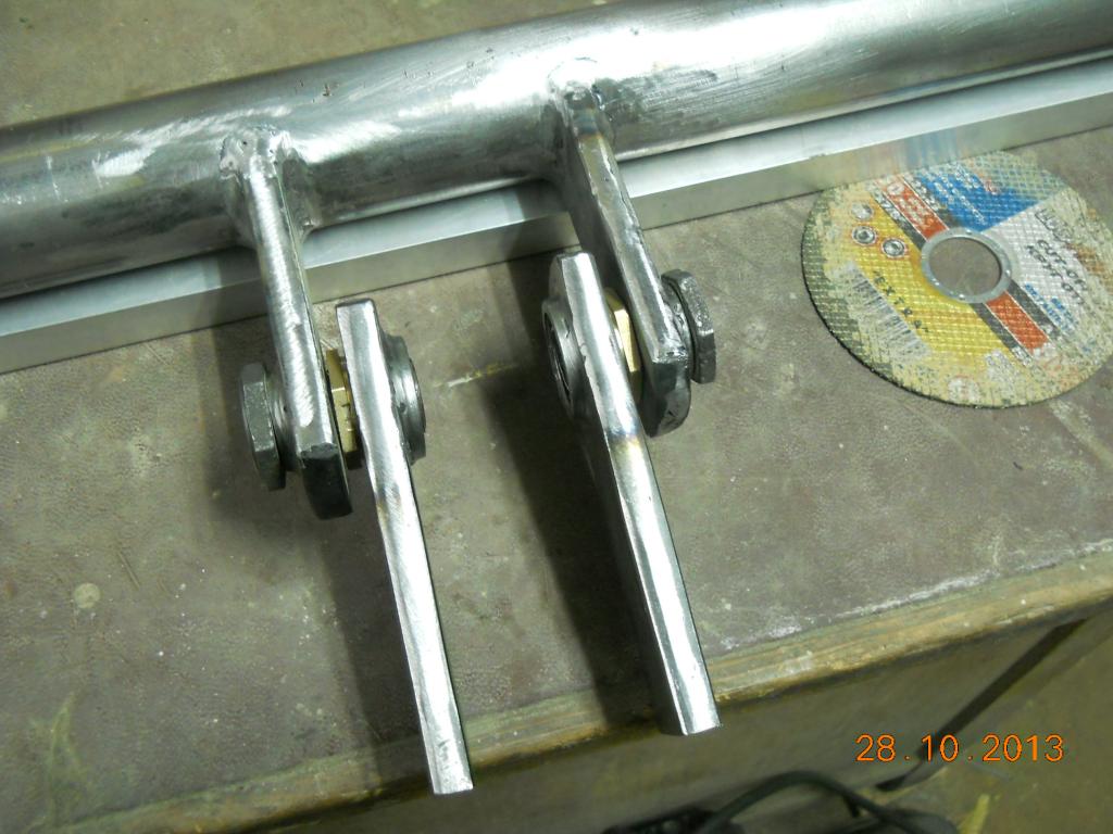

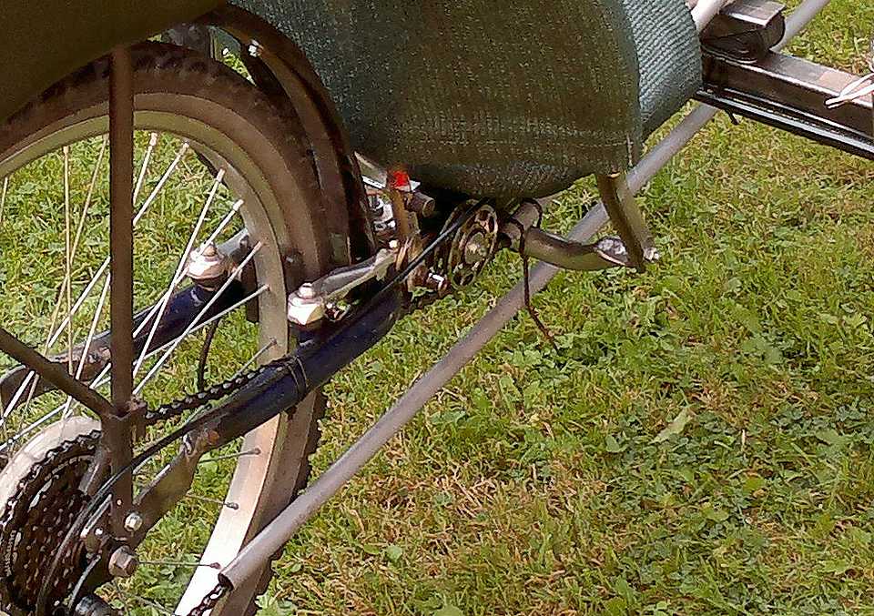

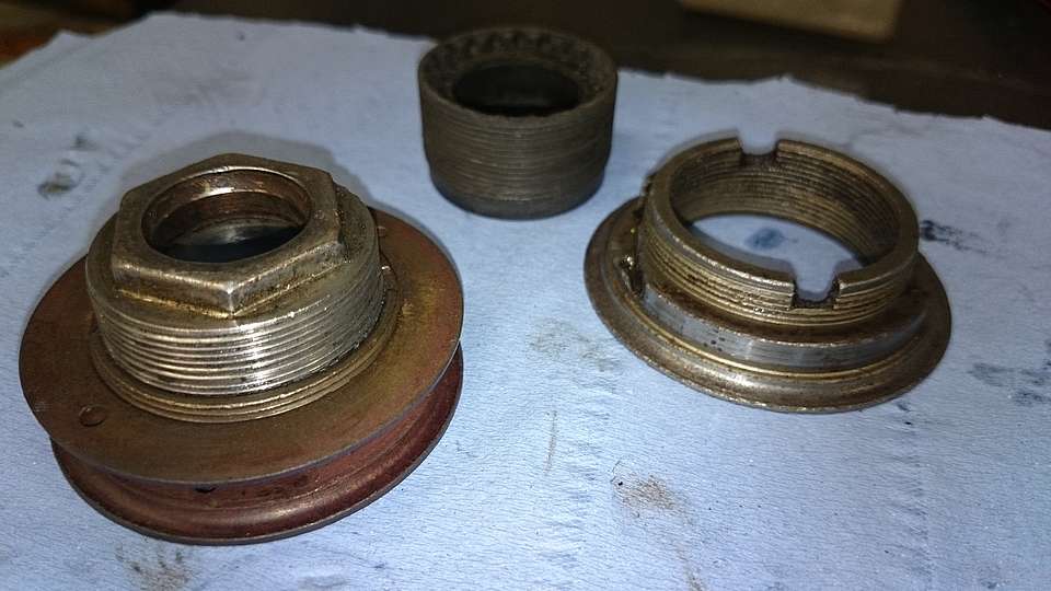

Первый раз увидел резьбовой шарнир на трайке "Вишенка" А. Карпука. С тех пор использую только их. Шарнир очень дешевый, долговечный(легко ремонтируется), технологичен. Можно использовать болты и гайки, сантехнические резьбовые втулки... Я отдаю предпочтения старым осям и конусам от велосипеда. С разрешения авторов показываю фотки.
Прошу и других конструкторов поделиться своими наработками.
Комментарий к файлу: с латунными втулками

Зато из плюсов можно назвать-бОльшую площадь контакта трения-меньше износ сопрягаемых деталей. Плюс-фиксацию от смещения оси.

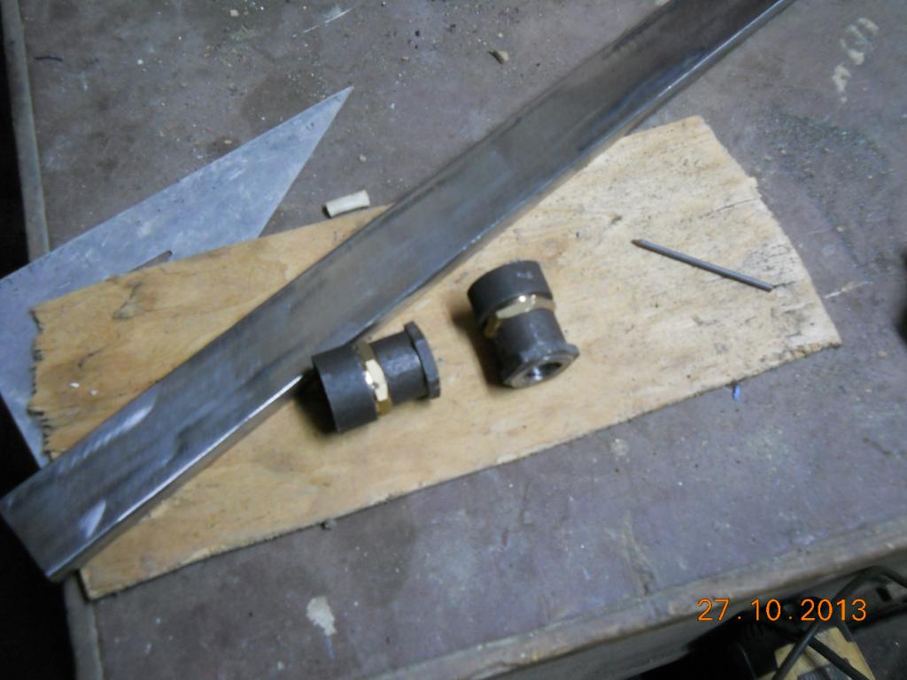

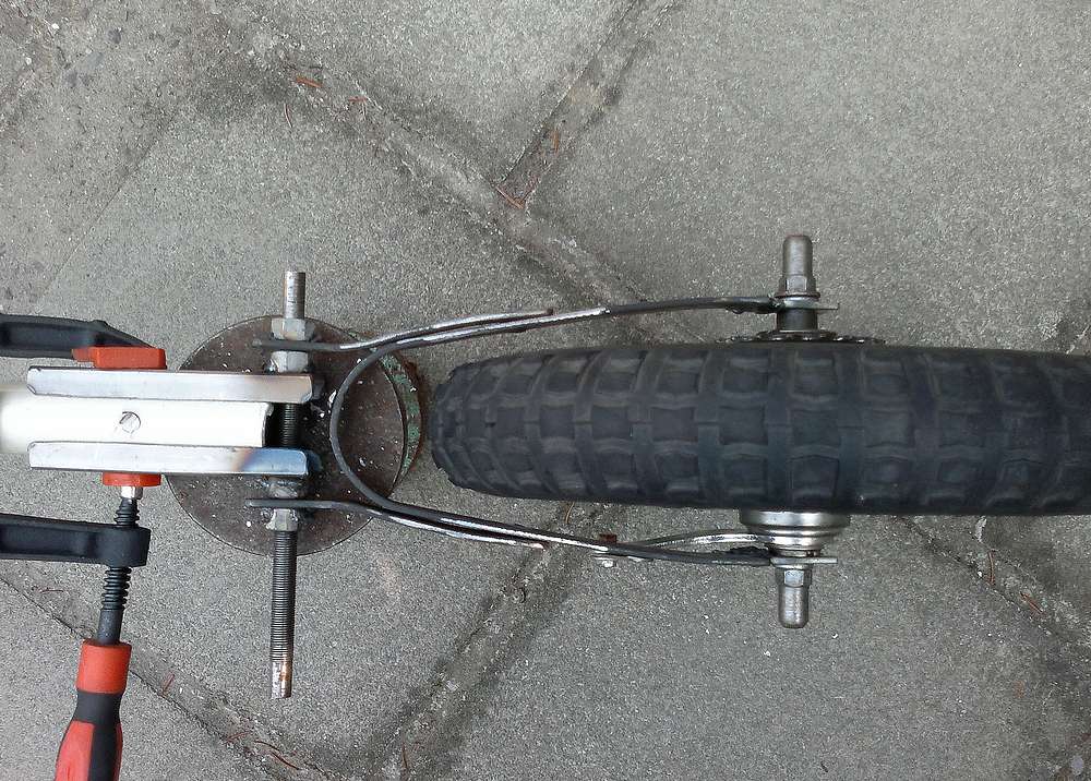

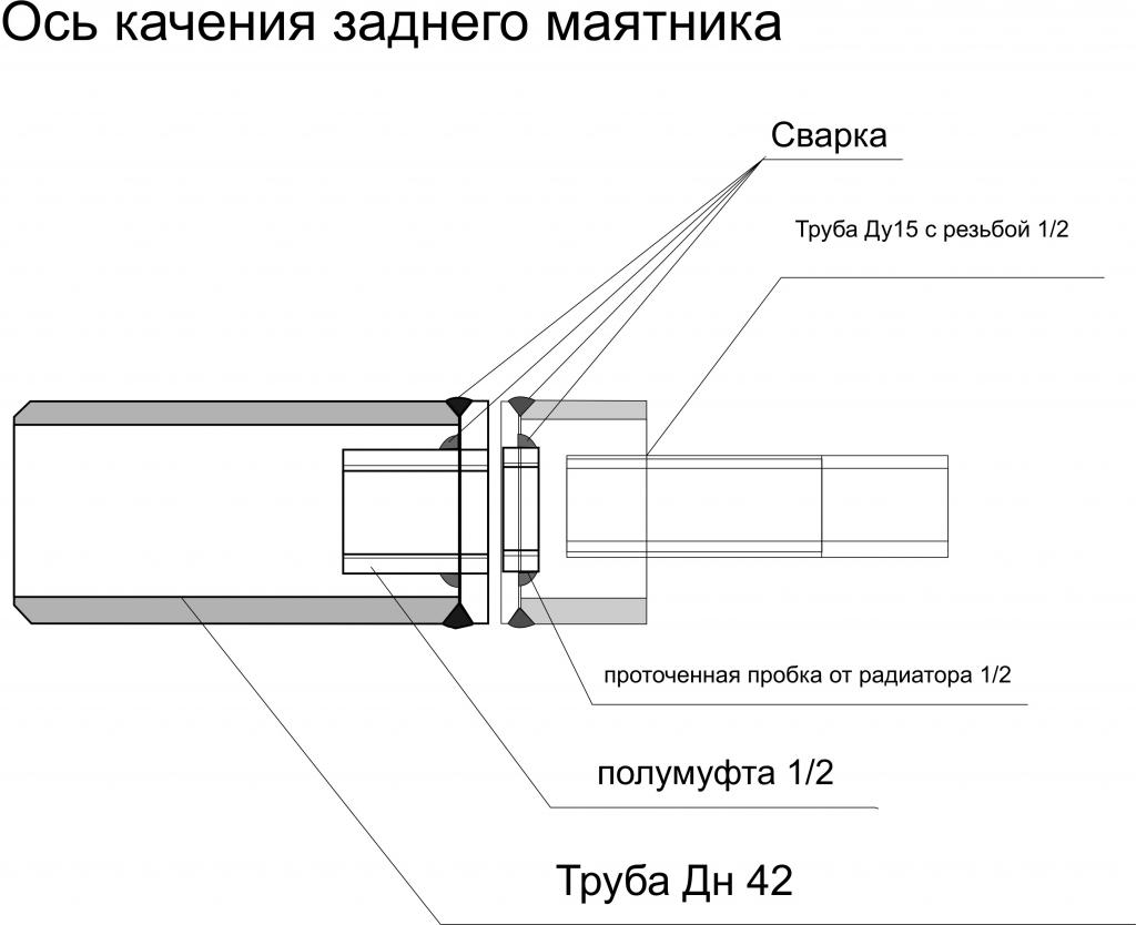

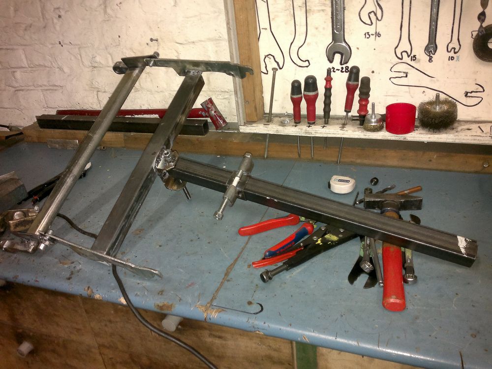

добавлю
Комментарий к файлу: сплошная ось (без контргайки, еще не отрезана)
Комментарий к файлу: шикарная пара для шарнира
Комментарий к файлу: детали шарнира
Комментарий к файлу: в сборе

Если брать мелкую резьбу, то смещение будет ноль целых, фиг десятых. На осях от велов резьба 10х0,75 кажется.
Чтобы не заморачиваться на зазорах, я вкинул туда по пластиковой самодельной шайбе из лавсана.
Чаще резьба М10х1, или М8х1. Зарубеж- похожая, чаще дюймовая.

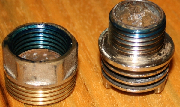

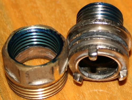

контакт далеко не точечный
Не надо идеализировать качество резьбы. Вот я нашёл у себя две детальки с полудюймовой резьбой. Помазал гайку краской и завинтил "болт" с осевым усилием на сжатие,чтобы покрасить только одну сторону. Покрасились только первые полтора витка, да и то, скорее всего из-за более толстого слоя краски на краю.
После этого я просто несколько раз туда-сюда погонял по резьбе, чтобы покрасилось всё что можно. С передней стороны остались всё те же полтора витка, а с задней покрасились все, но не полностью. Примерно 90 градусов покрашено, 90 - чистые, потом опять 90 покрашено, 90 чистые.
Контакт конечно не точечный, но простая цилиндрическая втулка с цилиндрической осью контачит лучше. В смысле площадь контакта больше.
Краска- не солидол. У меня шарнир подтекает и на наружу. Смазка заплоняет всё пространство. Унеё такое свойство изначально.

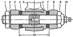

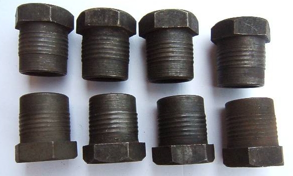

Рис. 118 Нижний шарнир стойки:
1 — контргайка; 2 — шайба; 3 и 8 — нижние рычаги подвески; 4 и 7 — уплотнительные резиновые кольца; 5 — стойка; 6 — резьбовая втулка; 9 — нижний резьбовой палец; 10 — пресс-масленка.
(На Газ 24 стали заменять на сайлентблоки)

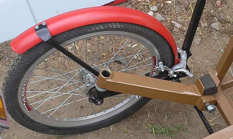

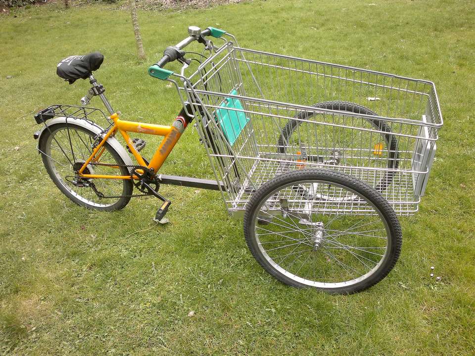

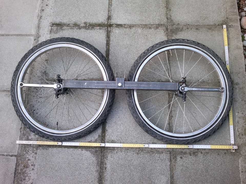

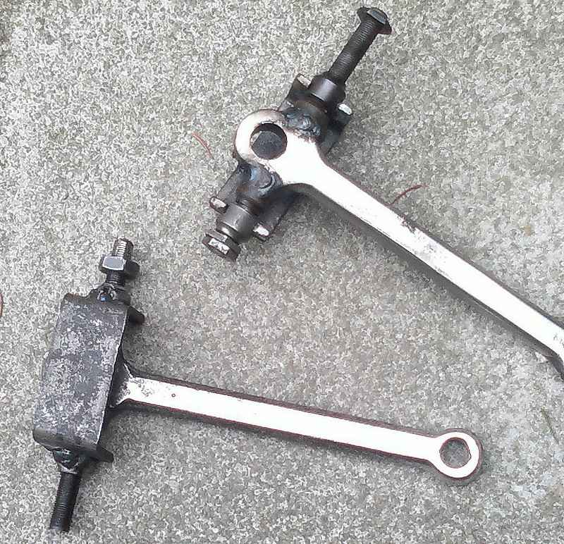

Еще нашел свои шарниры-фото.
Комментарий к файлу: шарнир Победы
Комментарий к файлу: резьбовая ось на карготрайке
Комментарий к файлу: общий вид
Комментарий к файлу: резьбовые шкворни
Комментарий к файлу: "ГоловастикС"-передний мост
Зачем на этой втулке наружная реэьба?
резьбовые шкворни
резьбовые шкворни
Этот парадокс могли и не показывать. Мы подключились сделать всё по серьёзному.
Ужас какой. Там оказывается вся подвеска такая была. Но надо отметить, что сами трущиеся элементы были съёмными. То есть проблема износа решалась заменой.
Наверное в силу традиции. Но она там не простая, а "с пологим профилем", почти уже не резьба.
Интересно из книги по эксплуатации, сам Липгарт писал:
Оставляя автомобиль на стоянке, рекомендуется включать первую передачу или задний ход, но не затягивать ручной тормоз. В зимнее время при стоянке автомобиля с затянутым ручным тормозом тормозные колодки могут примерзнуть к барабанам. Кроме того, водители, трогаясь с места, нередко забывают отпустить ручной тормоз и этим портят его.
