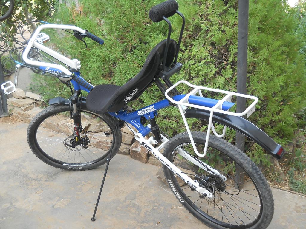

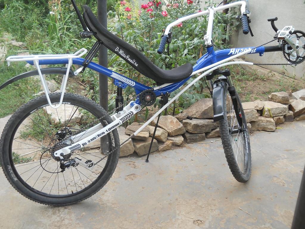

Как говорил друг всех детей Чебурашка - мы строили, строили... и наконец построили.
Встречайте - лигерад "Ангара"
Автор:Белый Олег
Год создания:2015
Тип транспортного средства: заднеприводной лигерад
Основное назначение: повседневные поездки, туризм
Передняя подвеска: амовилка, сейчас - эластомерка, ход - 60 мм
Задняя подвеска: воздушный амортизатор, ход подвески - 120 мм
Переднее колесо: 26 дюймов
Заднее колесо: 26 дюймов
Рама: хребтовая, стальная труба Дн42
Задний маятник - плоскоовальная труба 20Х40
Материал рамы: Сталь
Сиденье - фанера+изофлекс.
Тип трансмиссии и наличие передач: 2Х7
База - 1150 мм
Полная длина - 1950 мм
Вес - (увы и ах) 24 кг - в данной комплектации.
Собственно, первый опыт в постройке полноподвеса. Ощущения - он едет. Здорово едет. Мягко проходит кочки и на большей скорости - повороты...

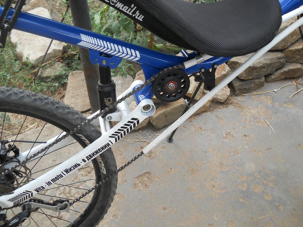

O-Witte, а что за конструкция ух крепления заднего маятника к раме? Точеные стаканы? И какая ось?

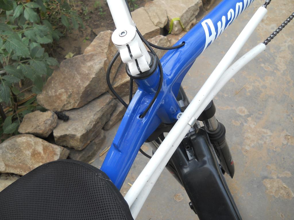

Вах, внутренняя проводка! Всё как в лучших домах Лондона и Парижа :)

Иосиф, нет... Я там не стал сильно мудрить - там резьбовые втулки на полдюймовых сгонах. Запас прочности за глаза, подвижность - тоже, а вес чуть меньше, чем у такого же узла на тандеме - на подшипниках...

Единственно, что не очень понятно - зачем цепь над роликом пропущена. Антискват же отрицательный получается? Качаться будет.

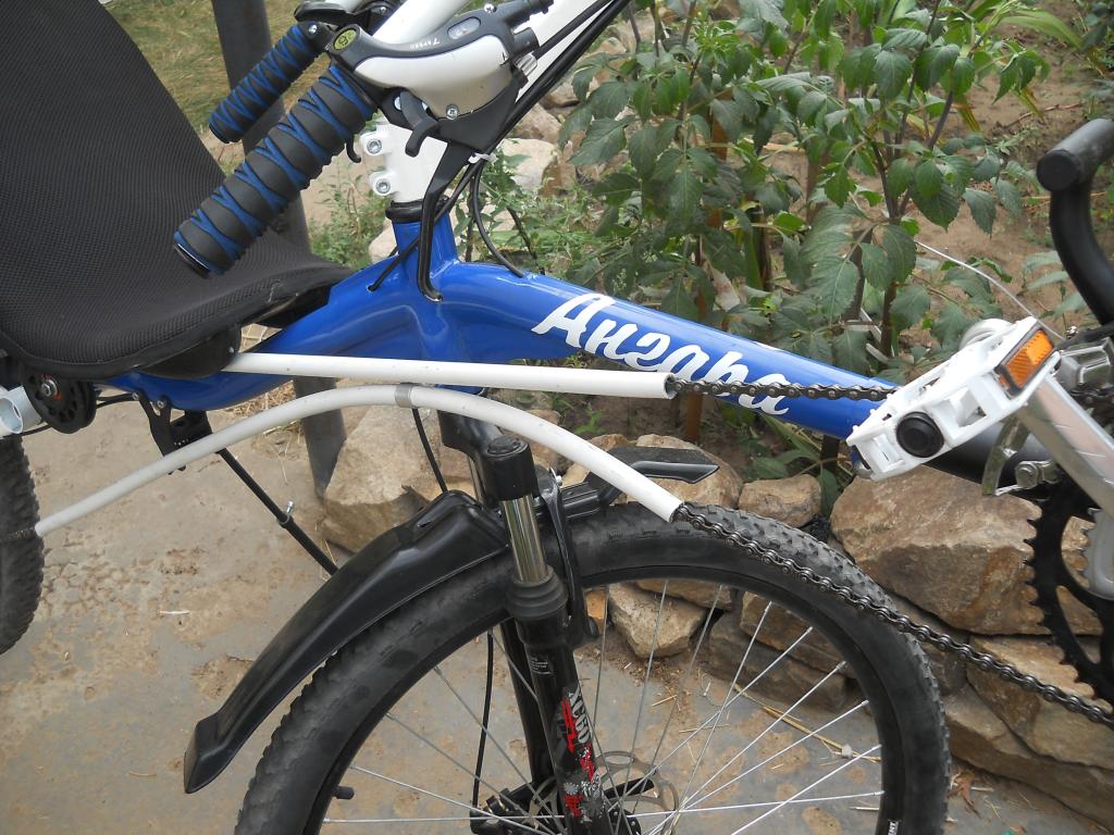

На самом деле - это оказалось для таких рам оптимальным решением - оболочка продергивается запросто кусочком троса - нет необходимости приваривать какие-то пины для тросиков - просто и удобно. Единственный момент - под рамой сделал фиксацию рубашек - чтобы при работе маятника не уползали туда-сюда.
Качаться будет.
Для этого нужно или усилие на педалях много больше или вес системы лигерад-пилот много-много меньше - чтобы усилием на цепи сжать амортизатор...

Но меня смущает рычажность задней подвески, аморт придётся до дуба качать.

Будем надеяться, что маятник вышел достаточно жёсткий, хоть он и не пространственный...

а ход задней подвески точно указан, 120?
С такой рычажностью маятника там и 150 выйдет.
Номер сообщения:#16  Непрочитанное сообщениеДобавлено: Ср сен 09 2015 13:08
Сообщения: 14165
ход подвески - это функция двух пареметров: хода амортизатора и рычажности подвески.
Номер сообщения:#17  Непрочитанное сообщениеДобавлено: Ср сен 09 2015 14:05
Это расстояние от поверхности покрышки до багажника - я, если повиснуть на багажнике и раскачать, продавливал до упора. А так, при езде, ход, мм 50-60, наверное...
