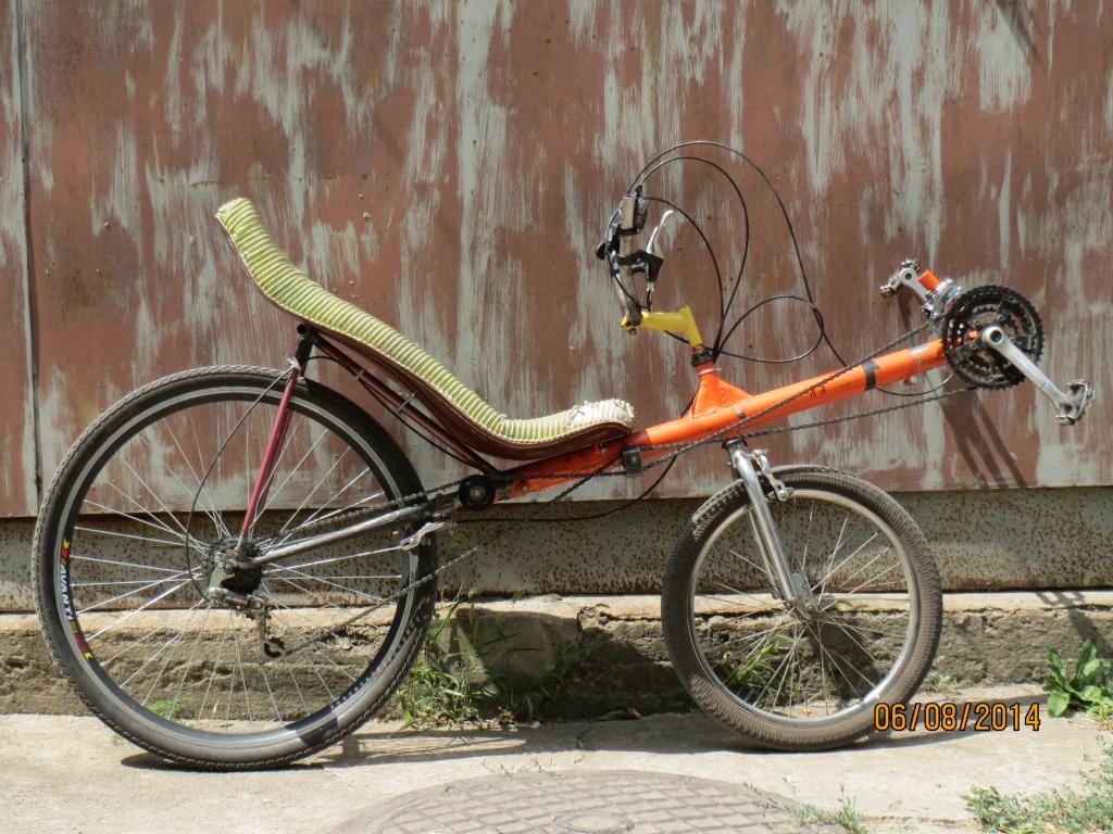

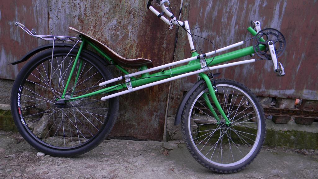

Когда-то это был "Колумб" из первой серии производства Ганшина. Т.к. степень комфорта и прочности "Колумба" считаю черезвычайно завышенной, пришлось переделывать аппарат. В перспективе отпишу характеристики.
Это как, комфорта слишком много, мешает ездить? Первый раз вижу, чтобы избыток комфорта кому-то не понравился.

Да действительно мешает, опосредовано. Задний подвес и мягкое сиденье отнимают КПД усилий. Мало того задняя вилка была сделана из могучих труб, которые не слабо весили. Напомню как выглядит первоначальный вариант: http://hpv.com.ua/2012/06/instruktsiya- ... -kolumb-2/
Добавлено через 2 минуты 58 секунд:
ни "попаболи", ни "спинаболи". Широкая задняя покрышка с лихвой сглаживает неровности дороги.

Вообще хочу сказать, что лигерад стал гораздо законченнее, компактнее, лаконичне, без излишков воздуха.

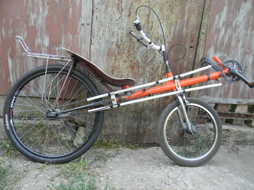

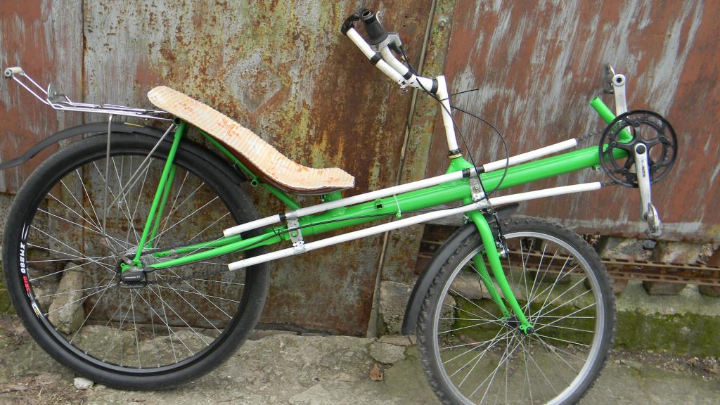

Рама - стальная.
Масса - не взвешивал, но могу сказать, что вес приемлимый. После апгрейта велосипед стал легче. (приблизительно 17 - 17.5 кг).

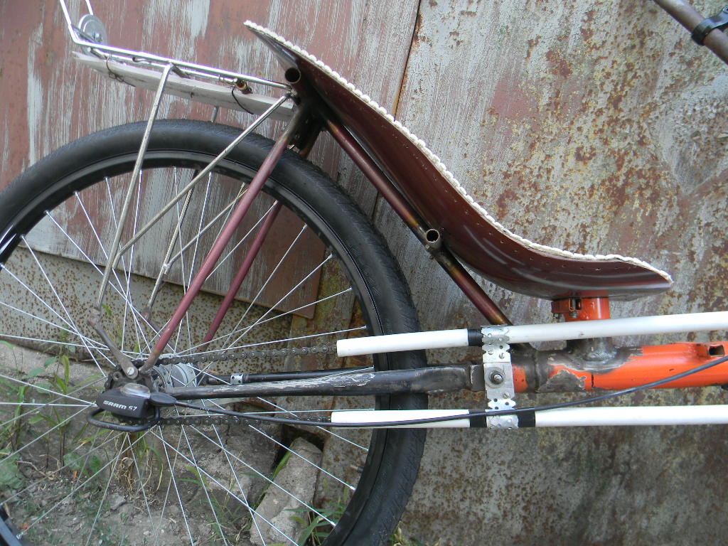

Трансмиссия - планетарная втулка Sram S7. Тормоз ножной. Вообще, по поводу планетарки у меня самые приятные впечатления. Лично меня её работа устраивает. Спереди звезда - 38 зубов. Диапазона хватает как для города, так и для дальних поездок. 7-й передачей практически не пользуюсь (она может пригодится только с горки). 1-я передача позволяет взбираться на любые тягуны на трассе и в городе (конечно в пределах разумного). Ножным тормозом не могу нарадоваться - надежный и удобный. при экстренном торможении показал себя на высоте (хотя зад немного занесло).

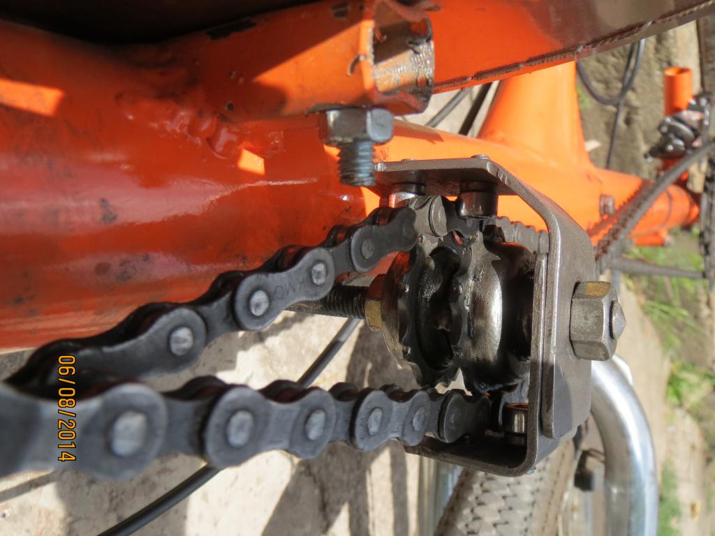

Ещё один плюс планетарки - отсутствие натяжителя и дополнительных приблуд. Натяжение цепи осуществляется путем подвижения каретки (дропауты не продумал). соответственно цепь практически полностью можно поместить в металлопластиковую трубку без перегибов. цепь не пилит трубку и ведет себя тихо. только на кочках слышно.
Добавлено через 9 минут 7 секунд:

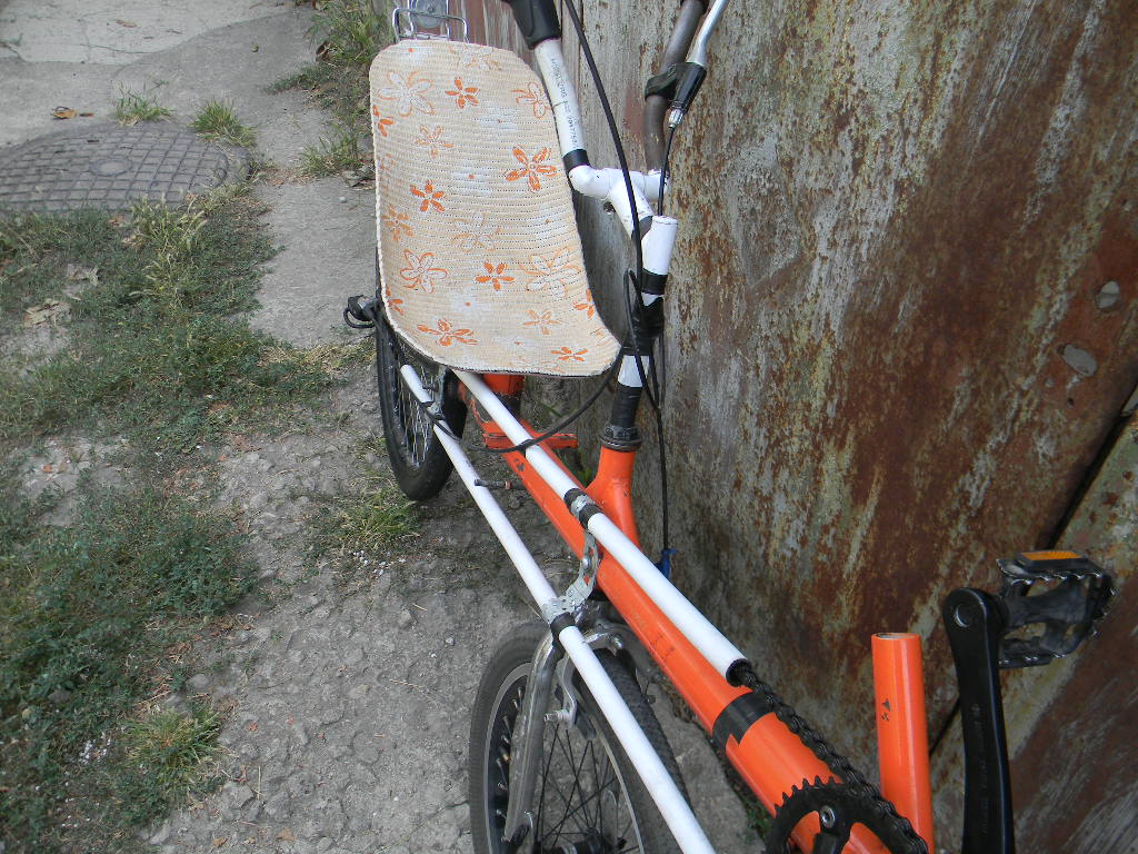

Сиденье. Использован вариант Ганшина. признаю, что поспешил и спинку зарезал на 5 см больше чем мне было нужно. Особо дискомфотрта это не вызывает, но лопатками ощущаю, что этих 5 см не хватает. мазохистскими тенденциями не страдаю. но вариант без паралоновой вставки мне нравится больше. Пересекая трамвайные пути немного поднимаю спину от сиденья.

Так выглядел первый вариант апгрейта.
Добавлено через 3 минуты 54 секунды:

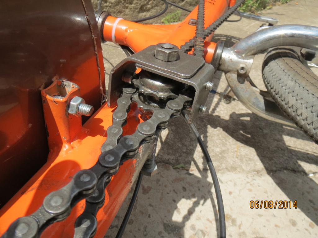

Дополнительный ролик для перекреста цепи. Труда было вложено много, а отдачи пшик.
Когда избавился от роликов - велосипед действительно поехал легко и непринужденно.
