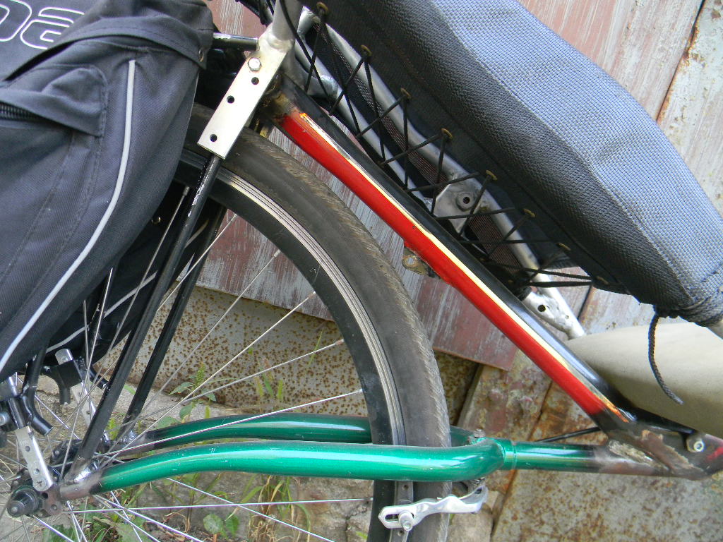

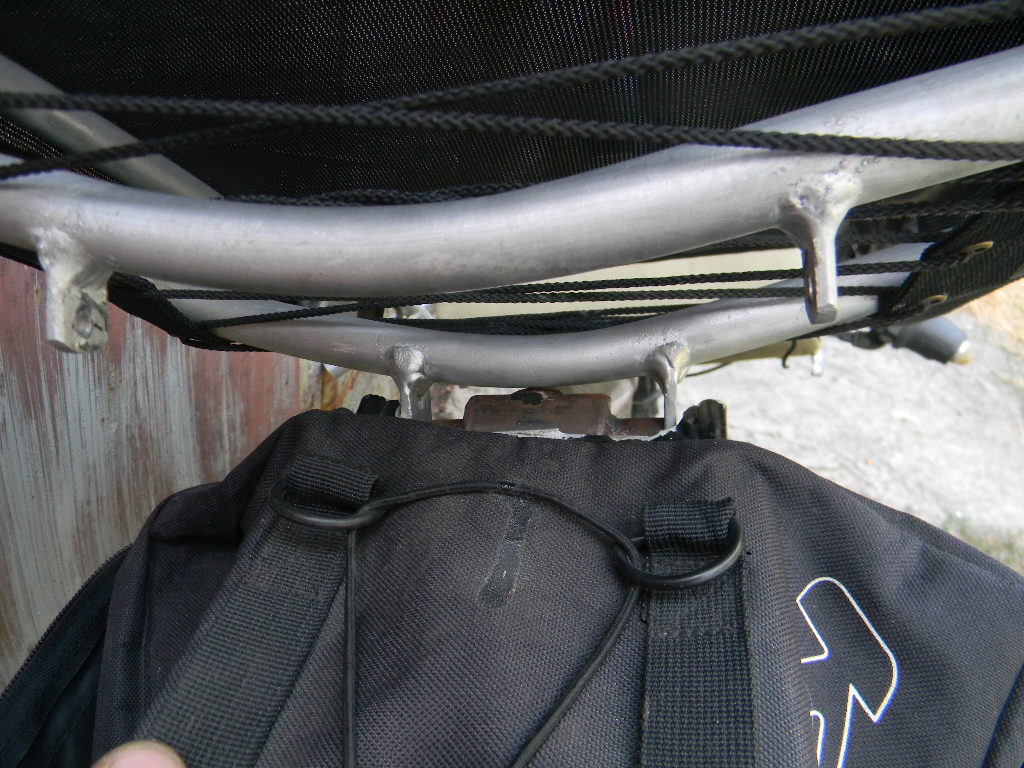

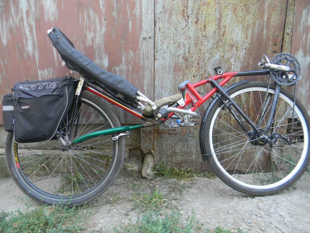

Данный аппарат в 2015 году потерял задний подвес и приобрел планетарную втулку.

Первые 50 км на Альбатросе дались достаточно нервно, потому накатывал за городом. После проиденных 1.5 тыс., могу на скорости 7-8 км\час совершать движение без какой-либо раскачки передней вилки равномерно и прямолинейно, спокойно маневрирую по парку в потоке людей (жертв не было). Единственное, сложно ровно начать движение на повышенной передачи. затем и была преобретена планетарка. Всего было 2 падения, когда задняя сликовая тонкая покрышка соскальзывала на трамвайных путях. Логичным решением стала более широкая вилка.
По скорости Альбатрос легко выигрывает у Шустрого, особенно на дальняках.

Только что был у Сергея, очень позитивный в общении человек.
На "Шустрике" я поехал почти сразу и вполне комфортно.
На "Альбатросе" с наскока не получилось - слишком уж непривычен (по словам Сергея, нужно "перестроить мозжечок и отключить руки"))), хотя сам владелец спокойно едет по прямой на скорости около 6 км/ч, без намека на раскачку.
На асфальте отсутствие амортизаторов дискомфорта не вызывает.
Спасибо за тест-драйв и помощь в освоении техники.

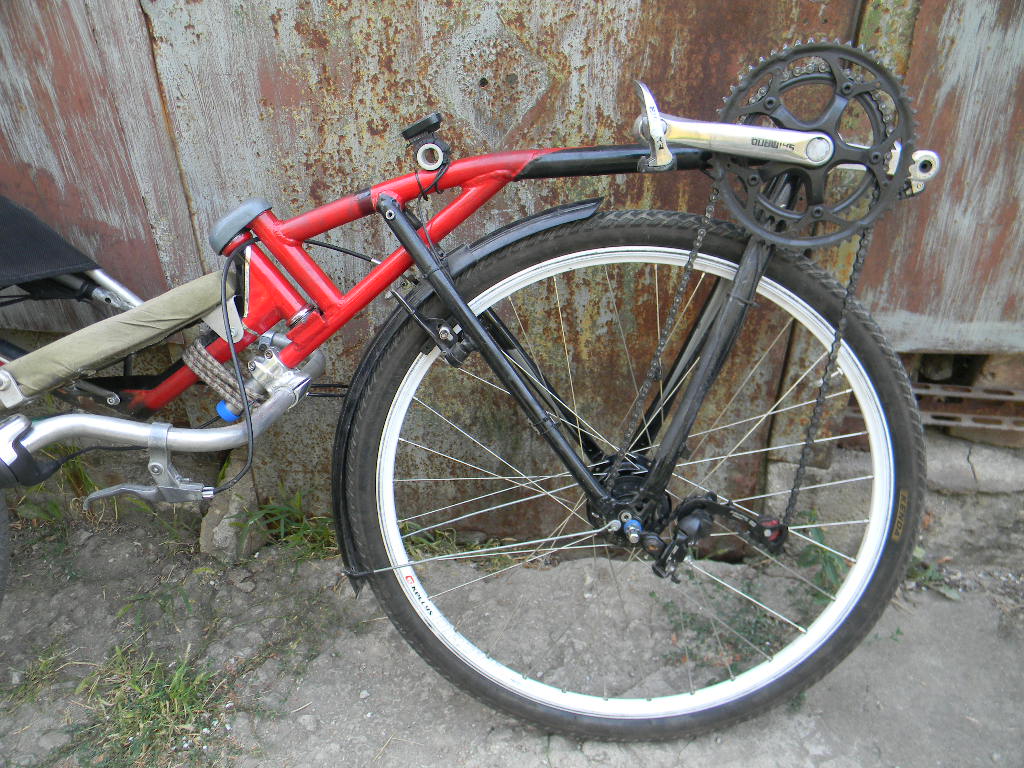

То есть, ведущие звёзды не переключаются, используется только малая? Не вижу переднего переключателя... или как у Ватина переключение? Он, вроде, просто назад прокручивает чуток, двигая в нужную сторону задний переклюк...

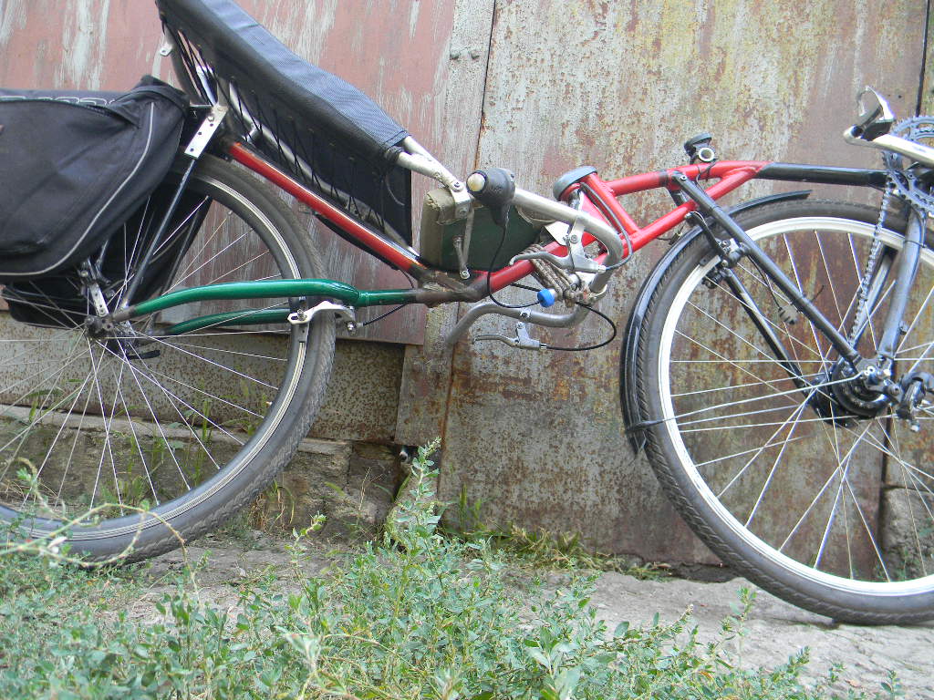

 Заголовок сообщения: Re: Обновление "Альбатрос Азовский"
Номер сообщения:#18  Непрочитанное сообщениеДобавлено: Вс ноя 15 2020 18:53
Что, слабый шарнир маятника? Если туда планетарку+подвесной электро, то ДА. Я в ЭТОМ направлении работаю.
Добавлено через 1 час 32 минуты 25 секунд:
И ещё, аналог от Белого, тоже совершенство. Его бы почитать. Но огромный трейл, руление под вопросом.
Номер сообщения:#19  Непрочитанное сообщениеДобавлено: Вт ноя 17 2020 13:14
Много неясностей:
- потерять можно только в поломке шарнира. Он собран был на передней втулке колеса, что довольно слабого узла.
- причина изменений в приводе?
Второй файл:
- резиновый моток стабилизации руля. Понятно, Ватинский угол руления, около 50*.
- привлекает компактность конструкции нижнего руля, потому, что нашлось пространство для его монтажа.
Не показан вариант как вести лигерад в руках.
И вопрос:- автор конструкции Бриллиантов освоил на нём езду, или только его соавтор?
УЗЕЛ РУЛЕНИЯ на штырю не понятен. Там стоят, наверное, конуса с отверстиями под штырь?
Добавлено через 9 минут 47 секунд:
Нет заднего щитка, почему, с чем это связано?
Добавлено через 6 минут 50 секунд:
На верхней трубе передней рамы есть узел крепления, возможно, для поводка руления?
Добавлено через 46 минут 20 секунд:
